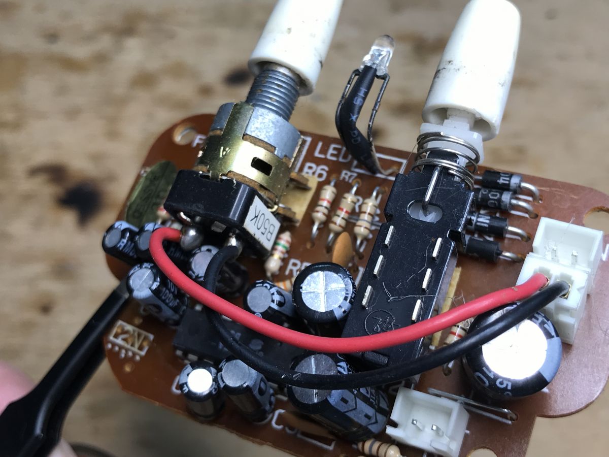

Potencjometr od głośności wraz z włącznikiem, B50K. 50 kΩ, charakterystyka B. Jest to potencjometr podwójny, bo mamy tu kanał prawy i lewy.
Dziwne, że producentowi chciało się stosować wtyki, zamiast przylutować przewody do płytki. Ale tym lepiej dla nas.
Wzmacniacz zrealizowany na SP2025A, czyli raczej TEA2025 bądź odpowiednik. Rozkład pinów to potwierdza.
Schematu nie trzeba rysować, gdyż w sieci jest mnóstwo przykładów, zacytujmy jeden:
Jedynie wróćmy do tajemniczego przycisku SRR... jak "Surround", co on dokładnie robi? W tym celu trzeba prześledzić połączenia na PCB:
Widać tu mostek prostowniczy z czterech diod a za nim dopiero wyłącznik..
Wszystkie wartości naniesione na zdjęcie są zmierzone/odczytane.
Przełącznik tam jest dwupozycyjny, zwiera pary pinów oznaczone kolorami:
No i nanieśmy jeszcze przycisk na schemat:
Ten przycisk po prostu w pewnym stopniu miesza kanały, co zresztą sugeruje też jego nazwa - przełączenie "surround". Piny 6 i 11 to piny Feedback z noty katalogowej.
Na PCB widać jeszcze że ten przycisk zmienia kolor diody LED na inny (dioda LED jest podwójna).
