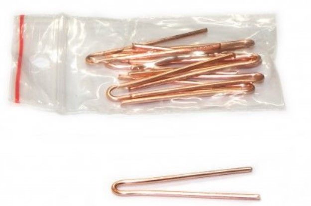

    Jako zalety transformatora mogę podać
    -czas gotowości do pracy i czas po którym można sprzęt zwinąć.
    -moc 75W
    -groty robimy sami z ścinków drutu miedzianego
    Jako wady
    -konieczność dbania o czystość styków grotu
    -częste przepalenia grotu.
    Jeśli Kolega uważa że stabilizacja temperatury uchroni go przed stopieniem izolacji to jest w błędzie bo tu najbardziej liczy się technika i wprawa.

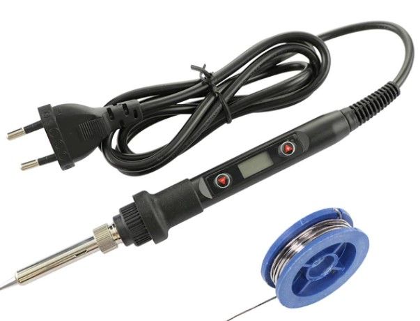

    Lutować kabelki zapewne na powietrzu lub garażu -to tylko lutownica gazowa. Jeśli tylko lutujemy to zależy do czego. Do lutowania kabelków w pomieszczeniu to lutownica transformatorowa -moc do 60w (przy grubszych fi 2mm to i 75w) z grotami miedzianymi z drutu bo inaczej nie wyrobisz na groty. Jak zamierzasz lutować płytki drukowane itp to lutownice z temperaturą ustawiana o mocy około 60W -Rozlutownica do 40w.Jak elementy SMD to tylko na gorące powietrze. Grube kable gazowa lub kolba. Wypróbuj lutownice w zamkniętym pomieszczeniu i spróbuj przy otwartym oknie od razu poczujesz różnicę, nie wspomnę o lutowaniu na otwartym terenie poza pomieszczeniem.
    Polutować jakiś kabelek Jack itp to polecam mała zgrabna lutownicę z ustawianą temperaturą do 60W -u chińczyka kupisz za 40pln lub taniej.
  • #19 20012916

    Na początek za duża moc usmaży wszystko czego się dotknie. Ja zaczynałem od ZDZ 60W -Dziś polecam maleńką lutownicę do 60W z regulacja temperatury -Chińczycy takie sprytne sprzedają nawet polubiłem ja, w rączce się ustawia temperaturę maleńki wyświetlacz i hula.
    Tego typu do 40PLN na Ali Express z dostawą.

    W kolbie jest to błąd - w transformatorze nie. Pamiętaj że w transformatorze w każdej chwili możesz wyłączyć grzanie i nie przegrzejesz cyny.
    Bardzo fajnie zabiela się końcówki przewodów cyną zgromadzoną w "uszku" grota.
