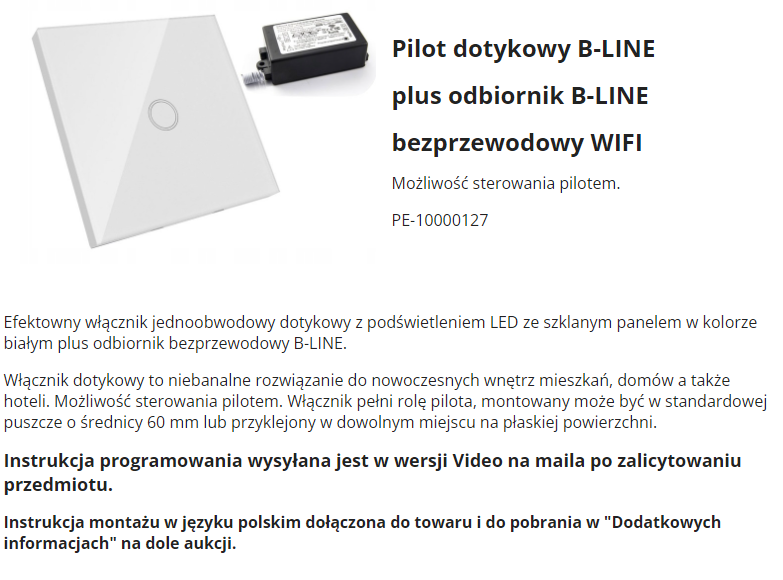

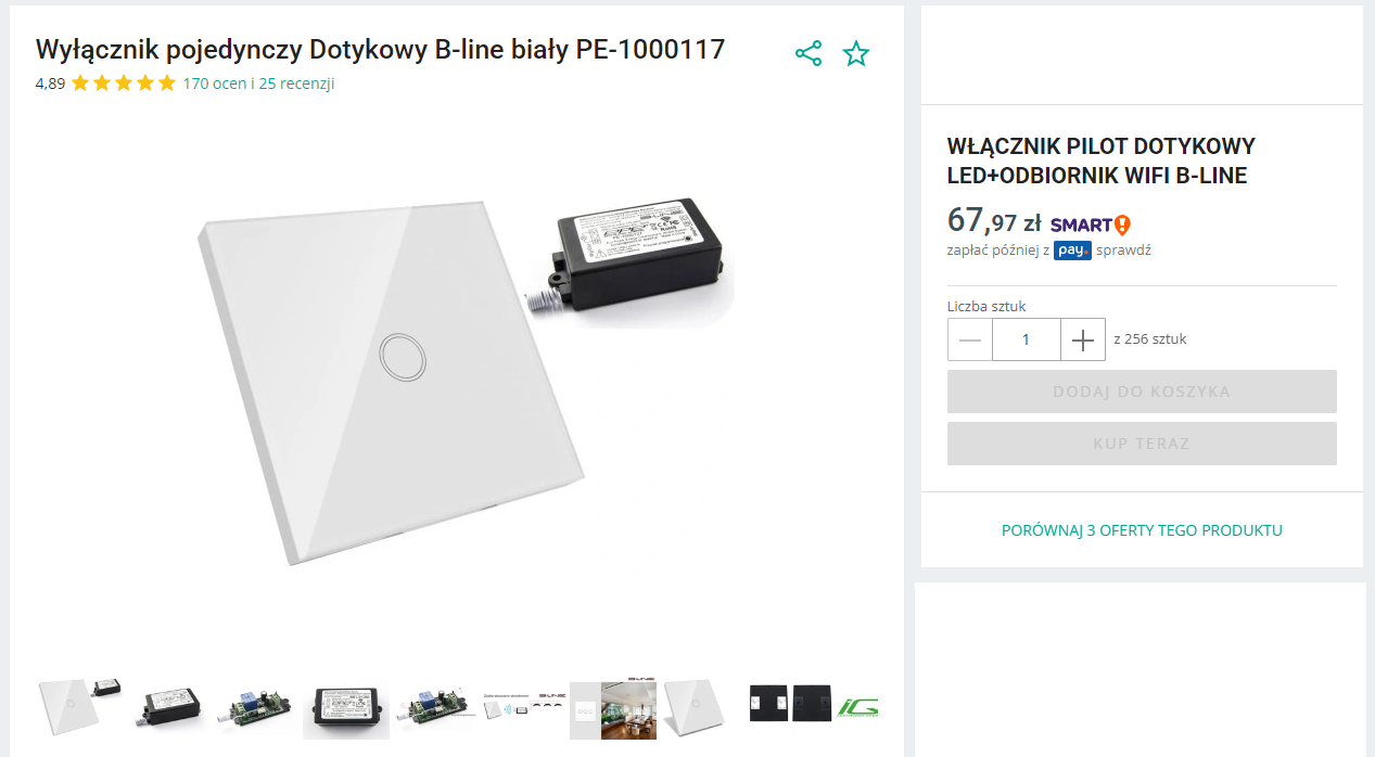

    Na samym początku należy podkreślić, że zestaw wyskakuje pod hasłem "WiFi", czy on te WiFi serio posiada? Tytuł oferty jest jak na obrazku poniżej:
    Zestaw RF pilot "włącznik" na baterie i przekaźnik do schowania w puszce (niby WiFi?)
    Nazwa modelu to PE-1000117.

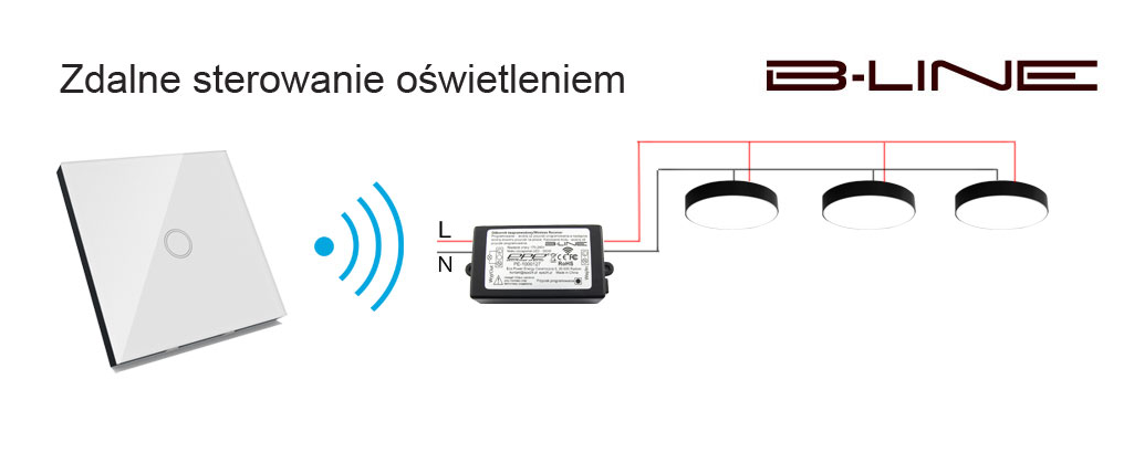

    Schemat działania:
    WiFi powtarza się też w opisie - niestety, nie lubię błędnych opisów przedmiotów...

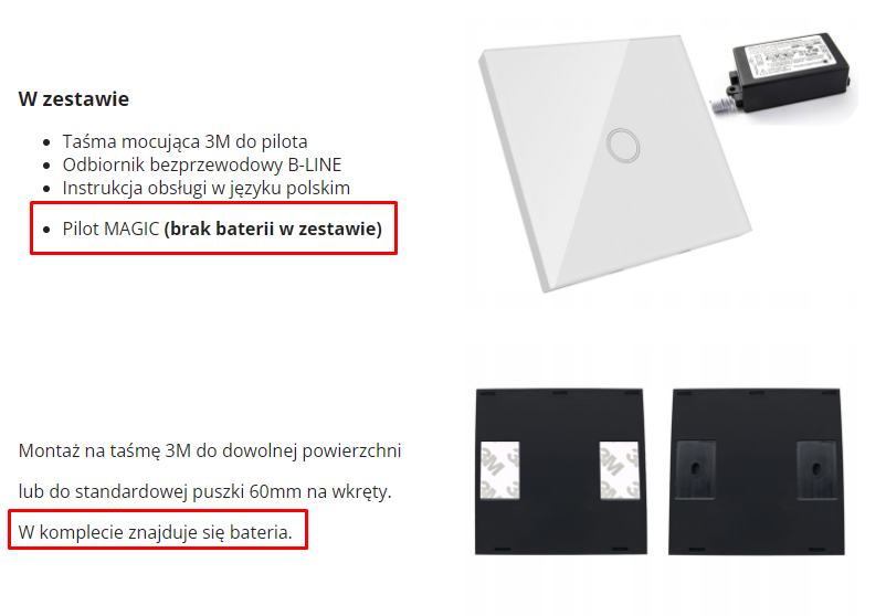

    Dodatkowo z daleka widać, że sprzedawca nie jest zdecydowany odnośnie obecności baterii w zestawie:
    Zobaczymy jak jest w rzeczywistości.

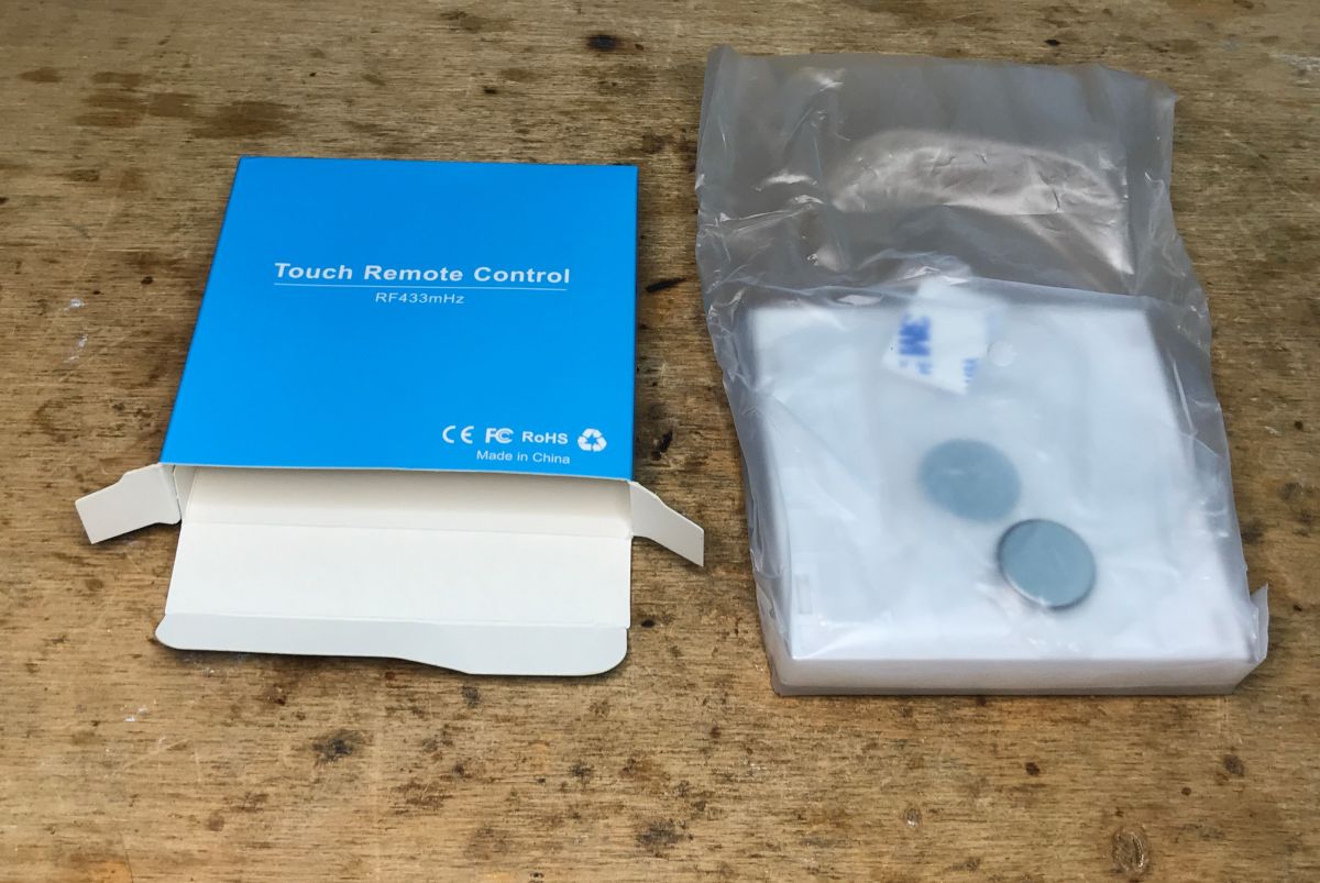

    Nie chciałem oceniać z góry, więc po rozpakowaniu sprawdziłem, czy też może WiFi gdzieś tutaj się nie kryje?
    Zestaw wygląda jak dwa osobne produkty.
    Dodatkowo przezorny sprzedawca dodaje już kondensator (zwany czasem w ofertach "adapterem") przeciwko miganiu LEDów.
    W zestawie są jednak tez bateryjki i taśma. To plus.
    Ale moment, czy to nie miał być typ bateria A27? A tu jest CR2032...

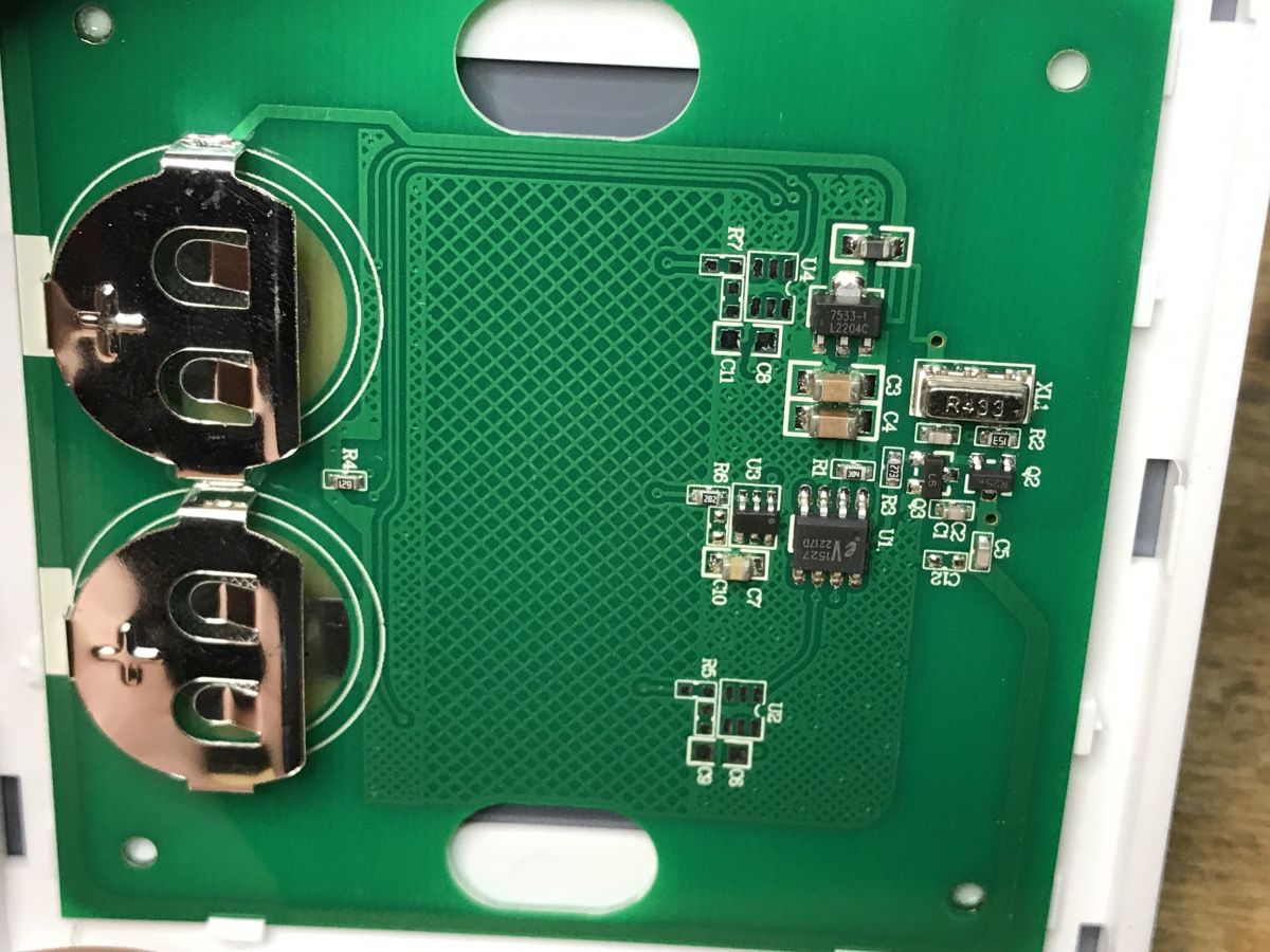

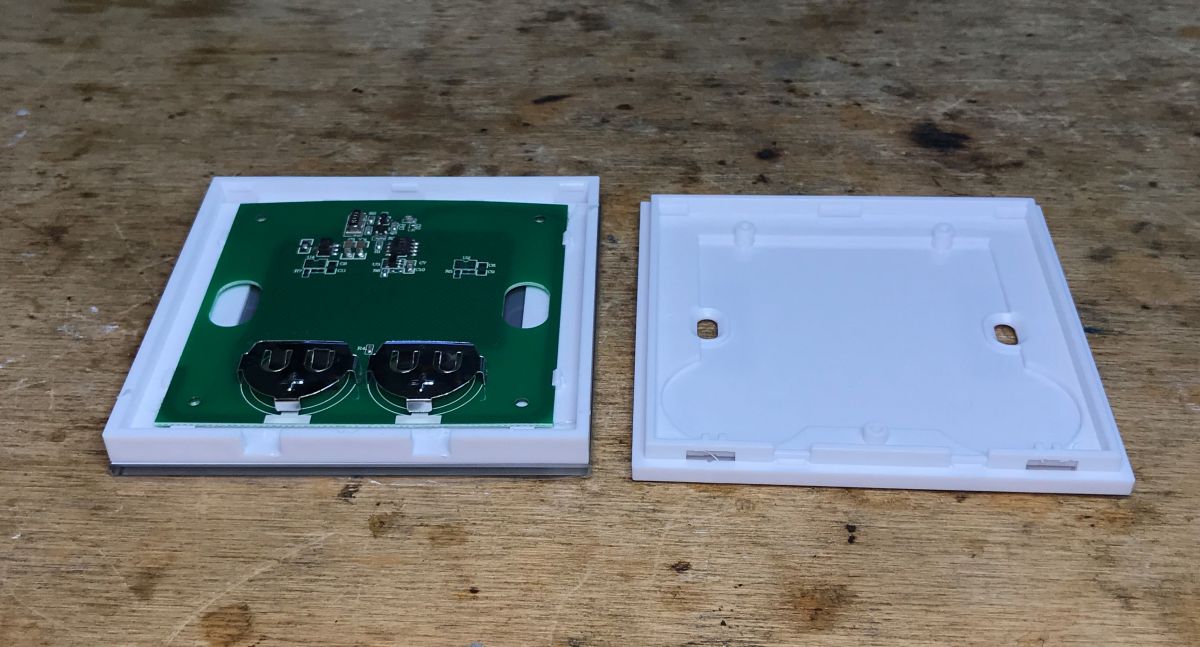

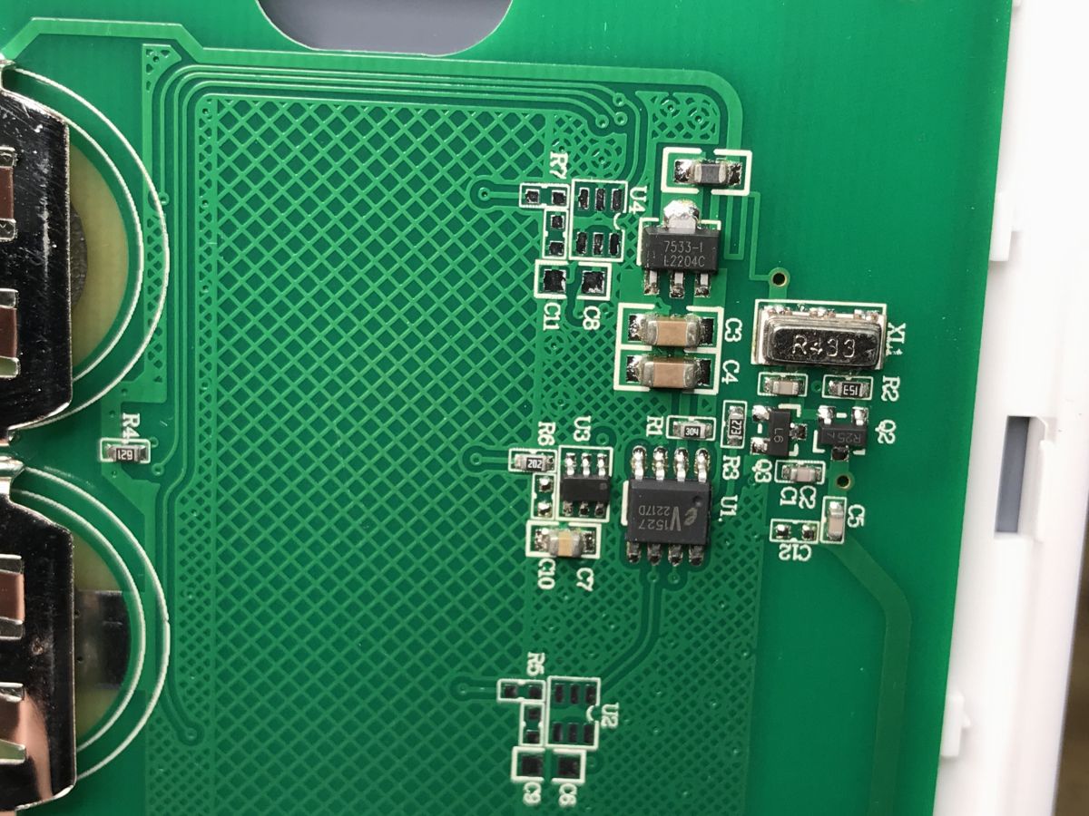

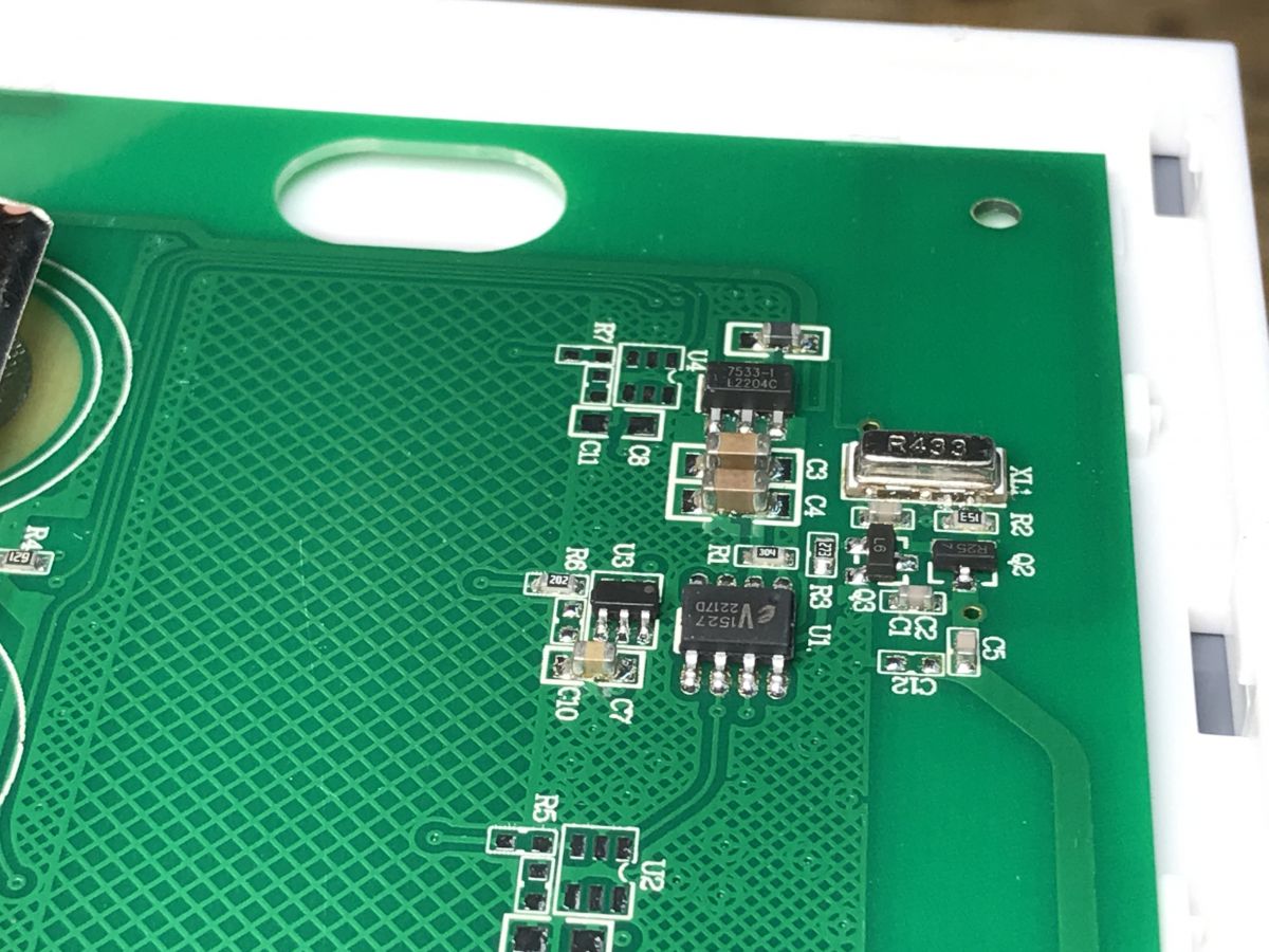

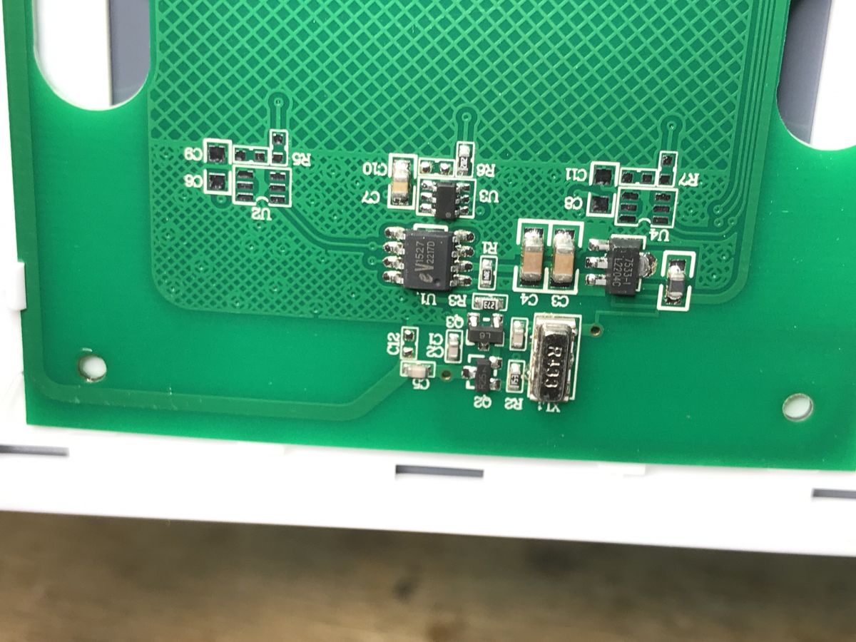

    Wnętrze nadajnika - pilota:
    Zestaw RF pilot "włącznik" na baterie i przekaźnik do schowania w puszce (niby WiFi?) Zestaw RF pilot "włącznik" na baterie i przekaźnik do schowania w puszce (niby WiFi?) Zestaw RF pilot "włącznik" na baterie i przekaźnik do schowania w puszce (niby WiFi?) Zestaw RF pilot "włącznik" na baterie i przekaźnik do schowania w puszce (niby WiFi?) Zestaw RF pilot "włącznik" na baterie i przekaźnik do schowania w puszce (niby WiFi?)

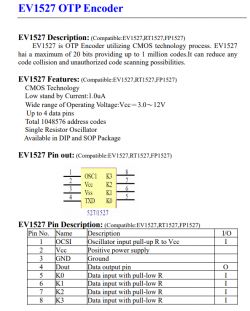

    Nadajnik zrealizowany jest na EV1527, bardzo popularnym układzie od RF433MHz. Widać też rezonator kwarcowy oraz stopień wzmocnienia wraz z antenką na PCB:
    Dziwi mnie natomiast obecność LDO 7533 - myślałem, że przy zasilaniu bateryjnym go pominą, w celu oszczędności prądu.

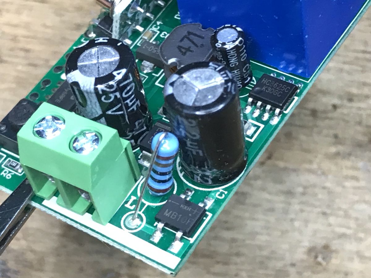

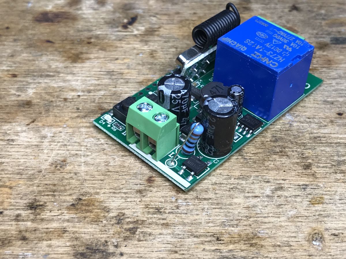

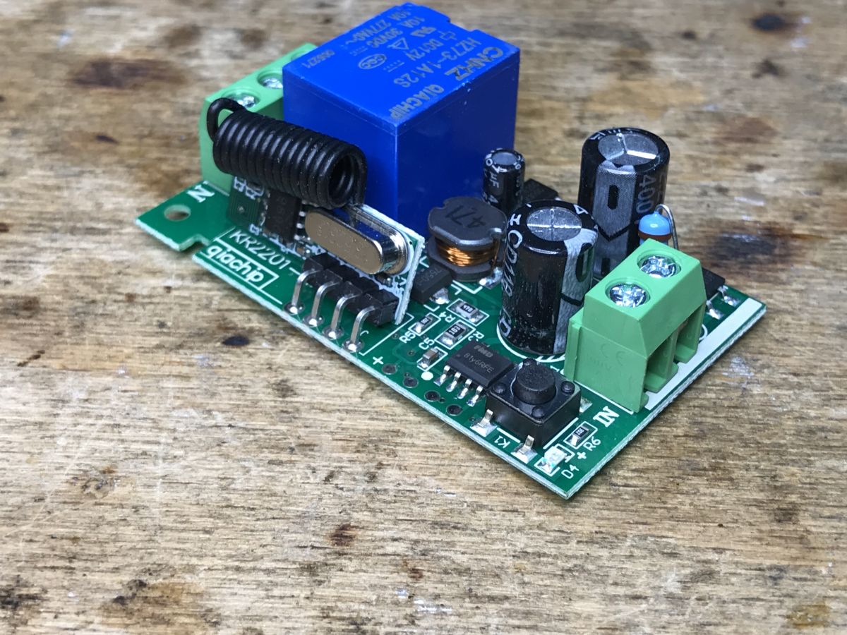

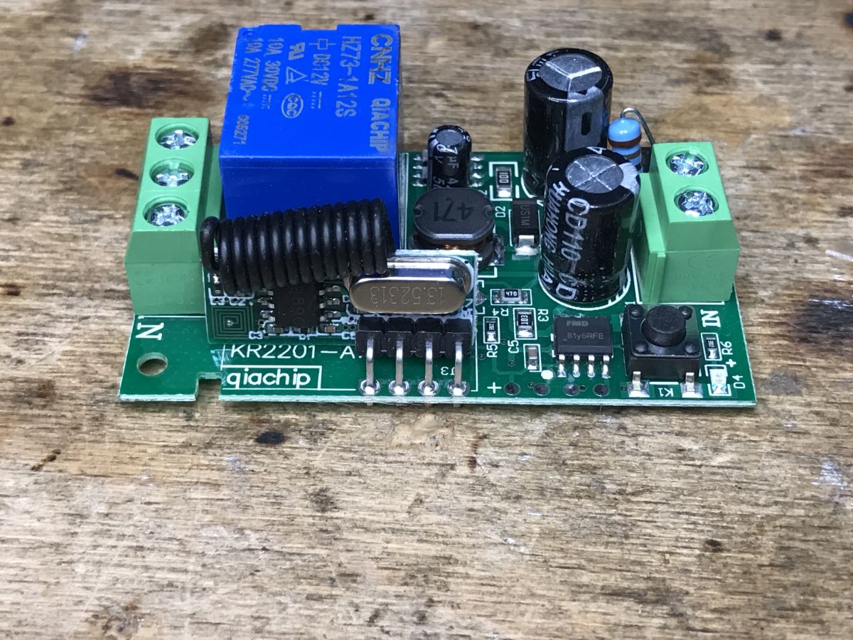

    Teraz wnętrze odbiornika:
    Zestaw RF pilot "włącznik" na baterie i przekaźnik do schowania w puszce (niby WiFi?) Zestaw RF pilot "włącznik" na baterie i przekaźnik do schowania w puszce (niby WiFi?) Zestaw RF pilot "włącznik" na baterie i przekaźnik do schowania w puszce (niby WiFi?) Zestaw RF pilot "włącznik" na baterie i przekaźnik do schowania w puszce (niby WiFi?) Zestaw RF pilot "włącznik" na baterie i przekaźnik do schowania w puszce (niby WiFi?) Zestaw RF pilot "włącznik" na baterie i przekaźnik do schowania w puszce (niby WiFi?) Zestaw RF pilot "włącznik" na baterie i przekaźnik do schowania w puszce (niby WiFi?) Zestaw RF pilot "włącznik" na baterie i przekaźnik do schowania w puszce (niby WiFi?) Zestaw RF pilot "włącznik" na baterie i przekaźnik do schowania w puszce (niby WiFi?) Zestaw RF pilot "włącznik" na baterie i przekaźnik do schowania w puszce (niby WiFi?)

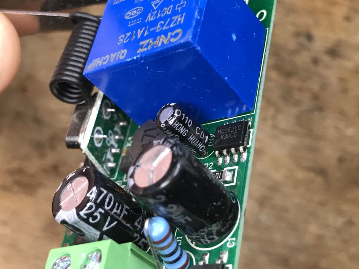

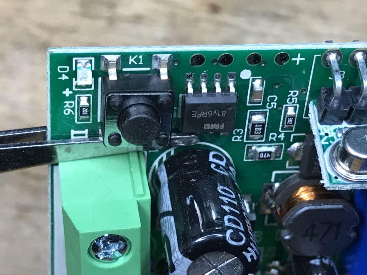

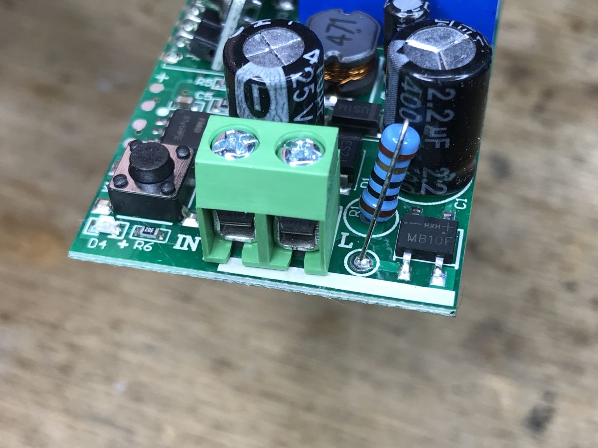

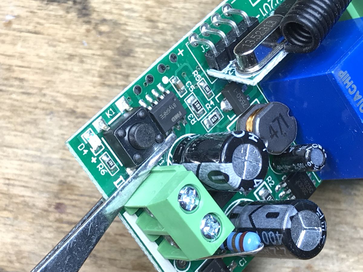

    Tylko bezpiecznik na wejściu? Potem już mostek prostowniczy i jeden kondensator 2.2uF 400V... bardzo slabo, słabiej nawet niż w produktach Tuya, gdzie za mostkiem prostowniczym jest prosty filtr złożony z dwóch elektrolitycznych i dławika.
    Kolejny produkt siejący zakłóceniami na prawo i lewo.

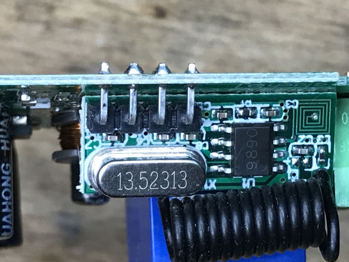

    Samo zasilanie przekaźnika i modułu RF wygląda mi na przetwornicę buck opartą na HC8625C, nie ma tu ani prostego układu opartego o kondensatorze "capacitive dropper", ani nie ma tu mini transformatorka w topologii flyback. Co ciekawe, widzę też regulator LDO, pewnie 12V bezpośrednio z przetwornicy wymagane jest przez przekaźnik, a niższe napięcie - 5V - idzie na moduł odbiornika. Sam układ RF to wlutowany w płytkę moduł oznaczony 9890.
