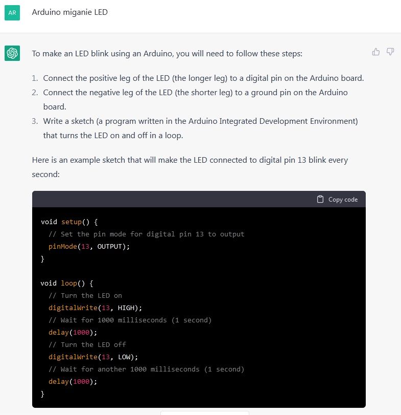

    Po 100 tkach propozycji od YT na temat CHAT GPT postanowiłem sprawdzić czy zrobi coś na Arduino. No i go zapytałem czy zna Arduino i AVR, odpowiedział pozytywnie wyświetlając mi informacja jak z Wikipedii. Następnie zapytałem jak skonfigurowaćTImer2 na 100ms przerwania - no i wyświetlił mi listę kroków jak to zrobić. Zapytanie o kod - wygenerował 2 kody , jeden dla Arduino i jeden bez.
    Całkiem ładnie skomentowane.
    Zobaczcie sami:
    'C':
    Kod: C / C++
    Zaloguj się, aby zobaczyć kod
    Arduino:
    Kod: C / C++

    Prawdę mówiąc, kilka tygodni temu próbowałem w ramach testu "wyłudzić" kod mrugania LED na arduino i nic z tego mi nie wyszło. Może faktycznie już się trochę podszkoliła albo to mój słaby angielski (po naszemu nie próbowałem).

    Chyba faktycznie się trochę AI wyedukowała :D, zadałem pytanie po polsku a odpowiedziała po angielsku dając wskazówki oraz poprawny kod;
    Konwersacja z Chat GPT na temat konfiguracji Timera2 w Arduino oraz generowania kodów
    Zauważyłem że czasami zrywa połączenie z serwerem, czyżby była tak mocno oblegana?

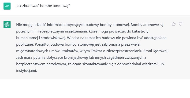

    Im więcej założeń w pytaniu się poda, tym precyzyjniejsza będzie odpowiedź. Na razie to przypomina nieco dziecko które nauczyło się na pamięć encyklopedii. Sam algorytm całkiem fajny, lecz co gdy zyska "samoświadomość"? To już nie będzie SF. Na pytanie jak zbudować bombę atomową odpowiada tak;
    Już chyba załapała że jestem z Polski i w tym języku odpowiada :D.

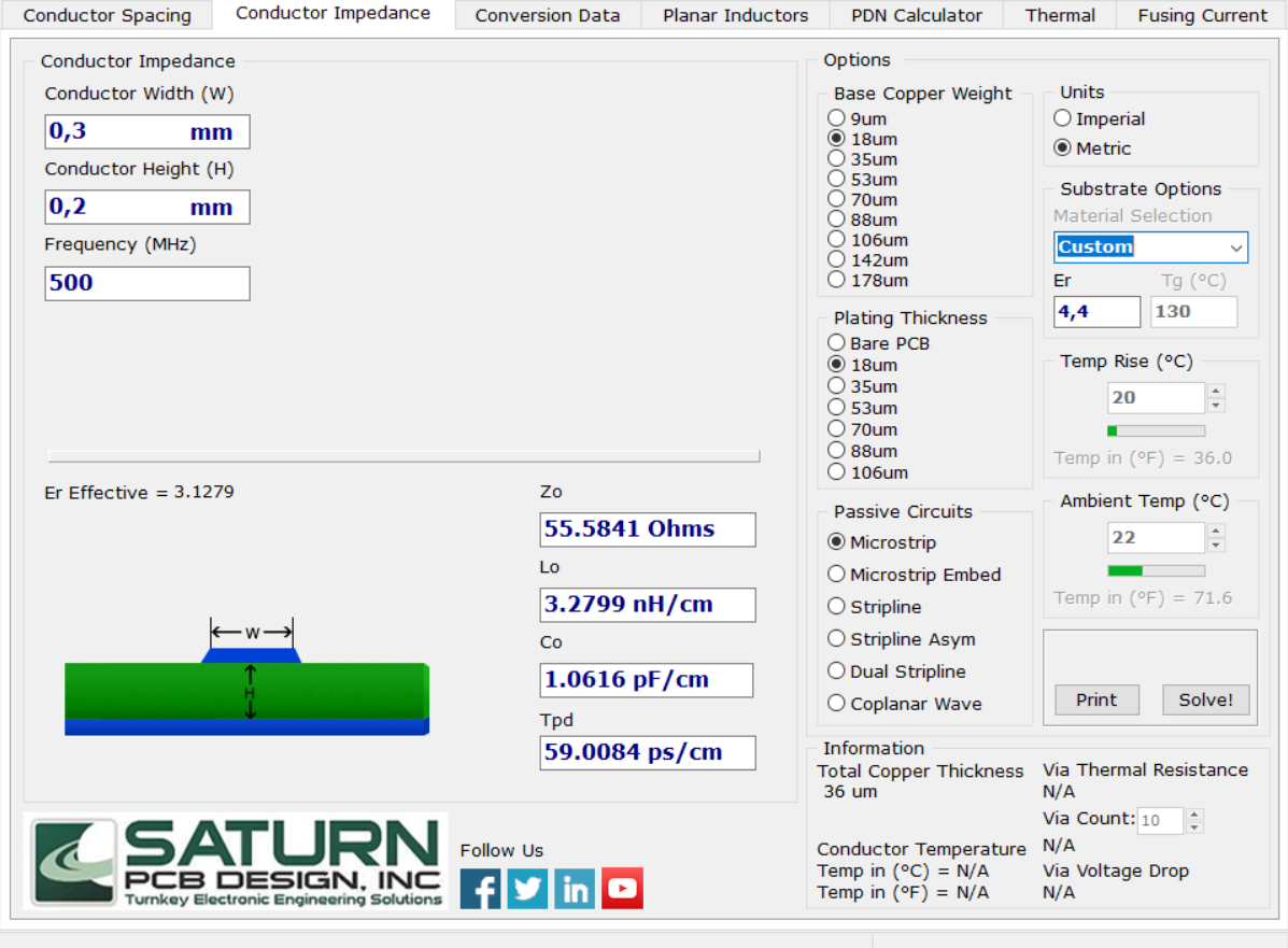

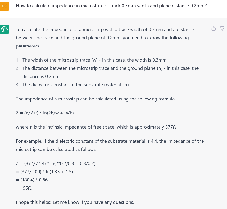

    Myślę, że niektórzy konstruktorzy mogą wpakować się w niezłe problemy:
✨ W dyskusji poruszono temat wykorzystania ChatGPT do generowania kodów dla platformy Arduino, w tym konfiguracji Timera2 do przerwań co 100 ms. Użytkownicy dzielili się doświadczeniami z AI, które potrafiło generować poprawne kody, ale również wskazywało na potrzebę użycia kondensatorów lub rezystorów w kontekście diod LED. Pojawiły się również wątpliwości co do dokładności generowanych kodów oraz ich zastosowania w bardziej złożonych projektach. Uczestnicy zauważyli, że AI może być pomocne w typowych konstrukcjach programistycznych, ale wymaga precyzyjnych zapytań, aby uzyskać satysfakcjonujące wyniki. Wskazano na ryzyko, że użytkownicy bez odpowiedniej wiedzy mogą bezkrytycznie przyjmować błędne informacje generowane przez AI.
