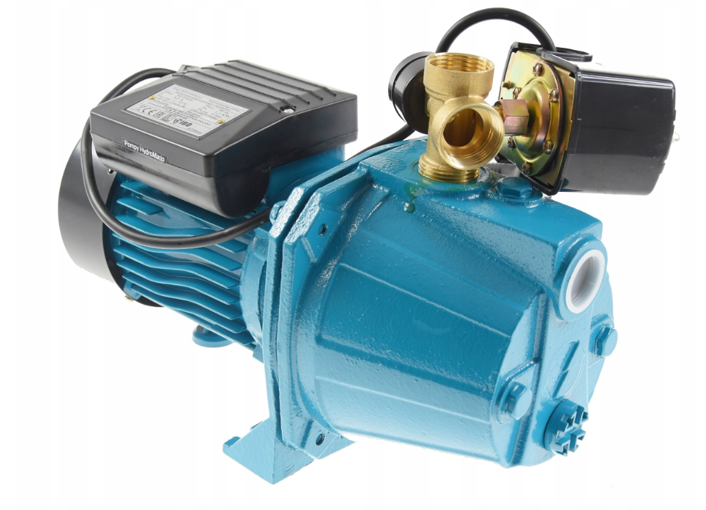

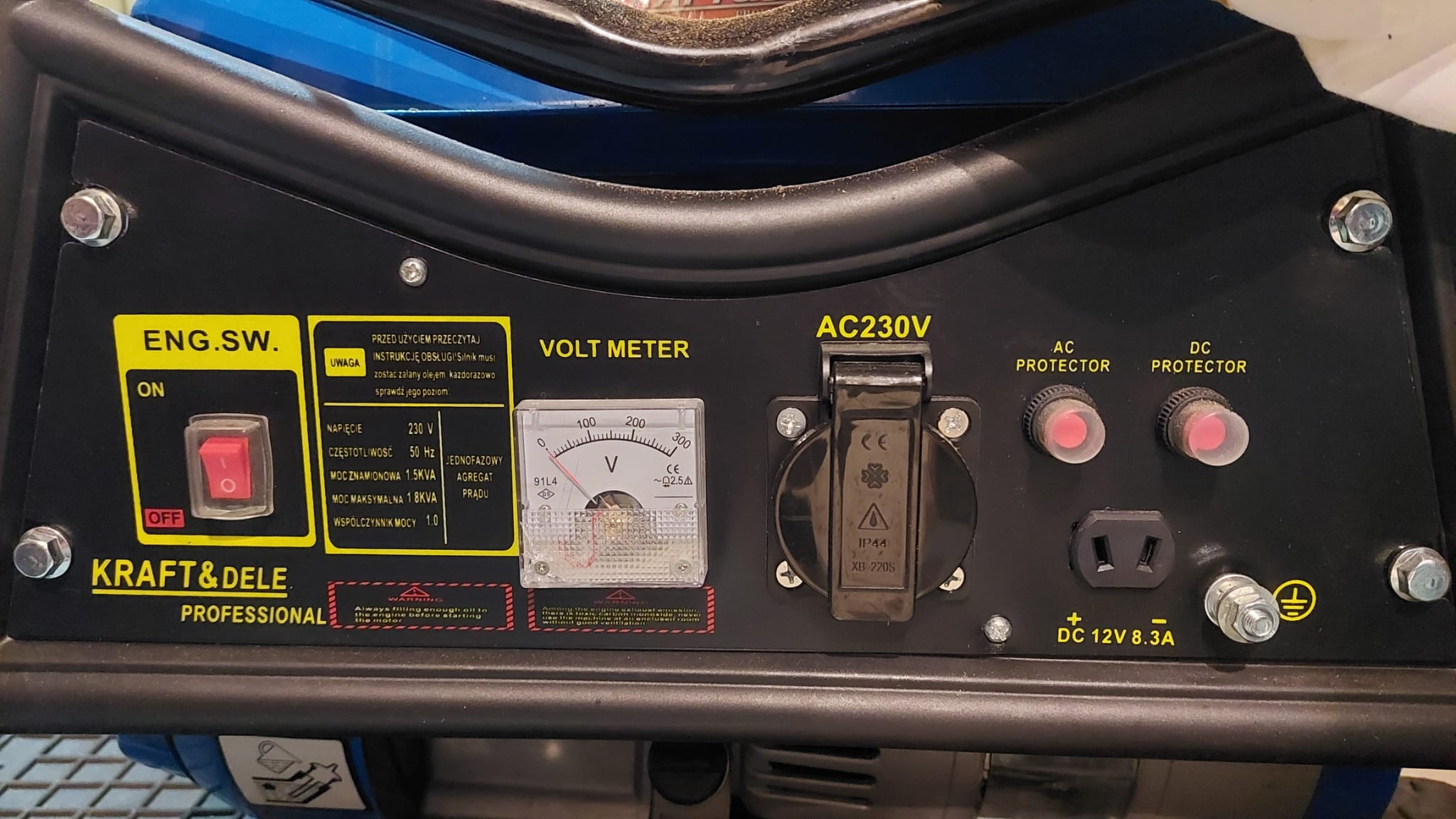

Użytkownik zakupił agregat prądotwórczy o mocy 1500W, aby zasilać hydrofor w przypadku przerw w dostawie prądu. Napotkał problem z uruchomieniem pompy o mocy 1.1 kW, która nie działała prawidłowo, kręcąc się bardzo wolno. Dyskusja skupiła się na przyczynach tego problemu, w tym na prądzie rozruchowym silnika pompy, który może być znacznie wyższy niż moc znamionowa. Uczestnicy forum sugerowali, że agregat może być zbyt słaby, a także omawiali kwestie związane z jakością przebiegu prądu (sinusoidalny vs. quasi-sinusoidalny) oraz możliwości zastosowania falownika lub UPS-a do poprawy sytuacji. Wskazano, że agregat powinien mieć co najmniej 50% większą moc niż silnik pompy, aby skutecznie ją uruchomić.
