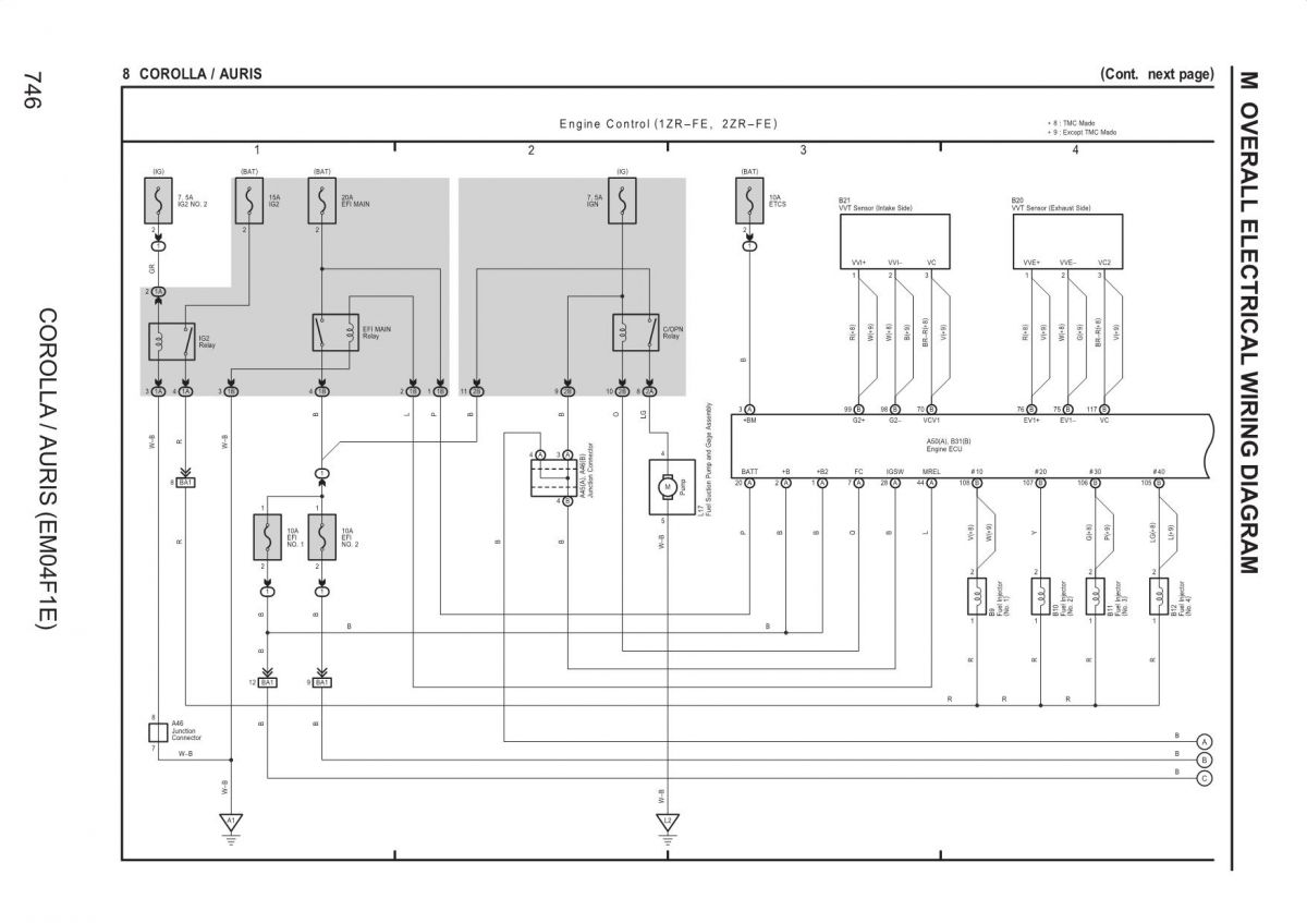

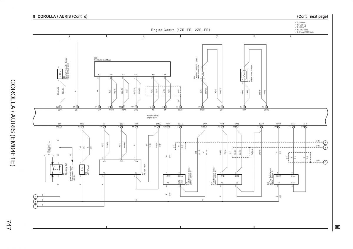

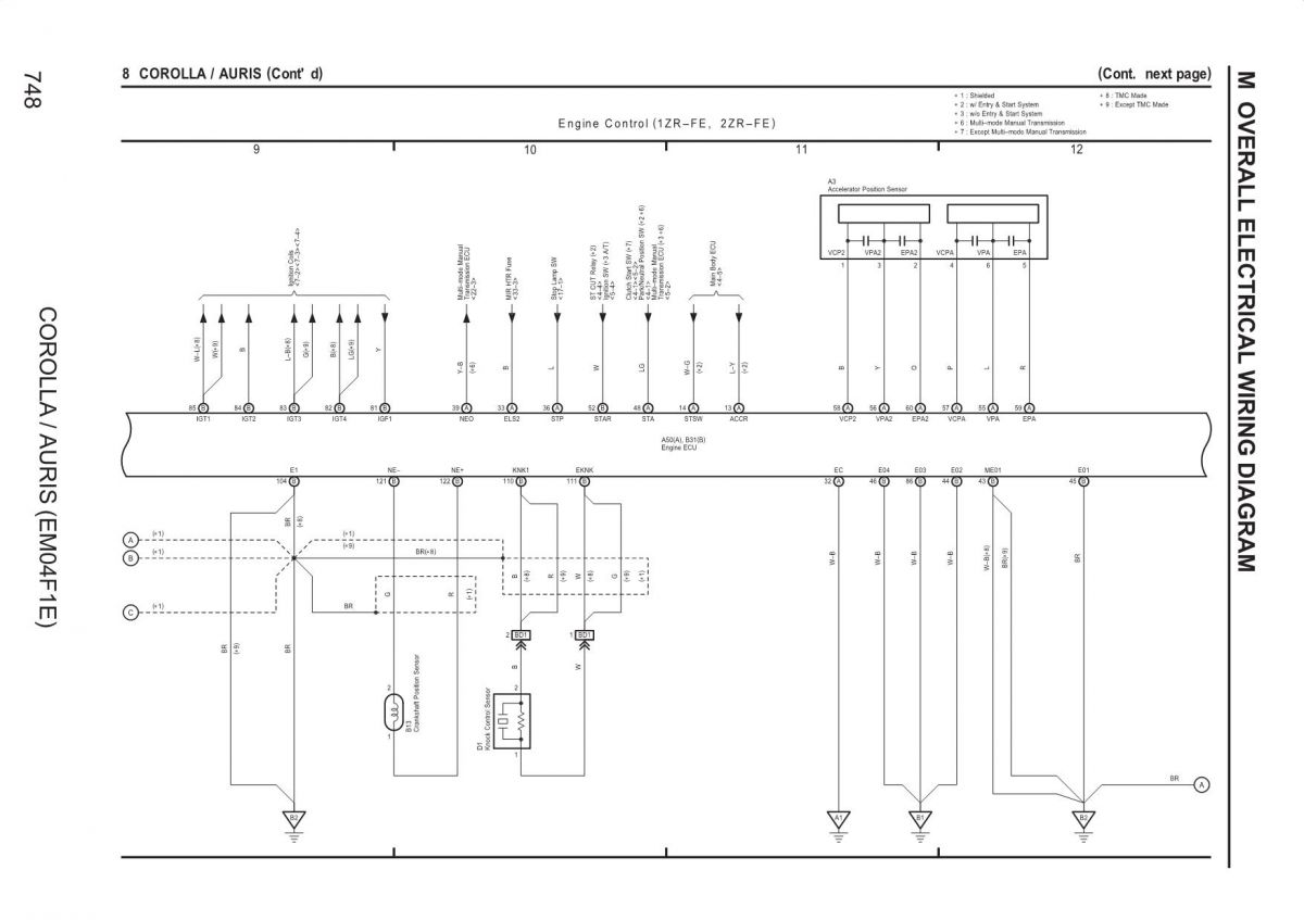

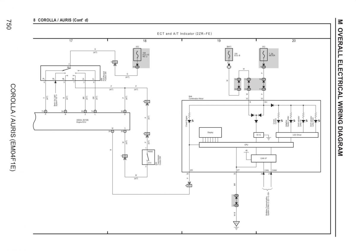

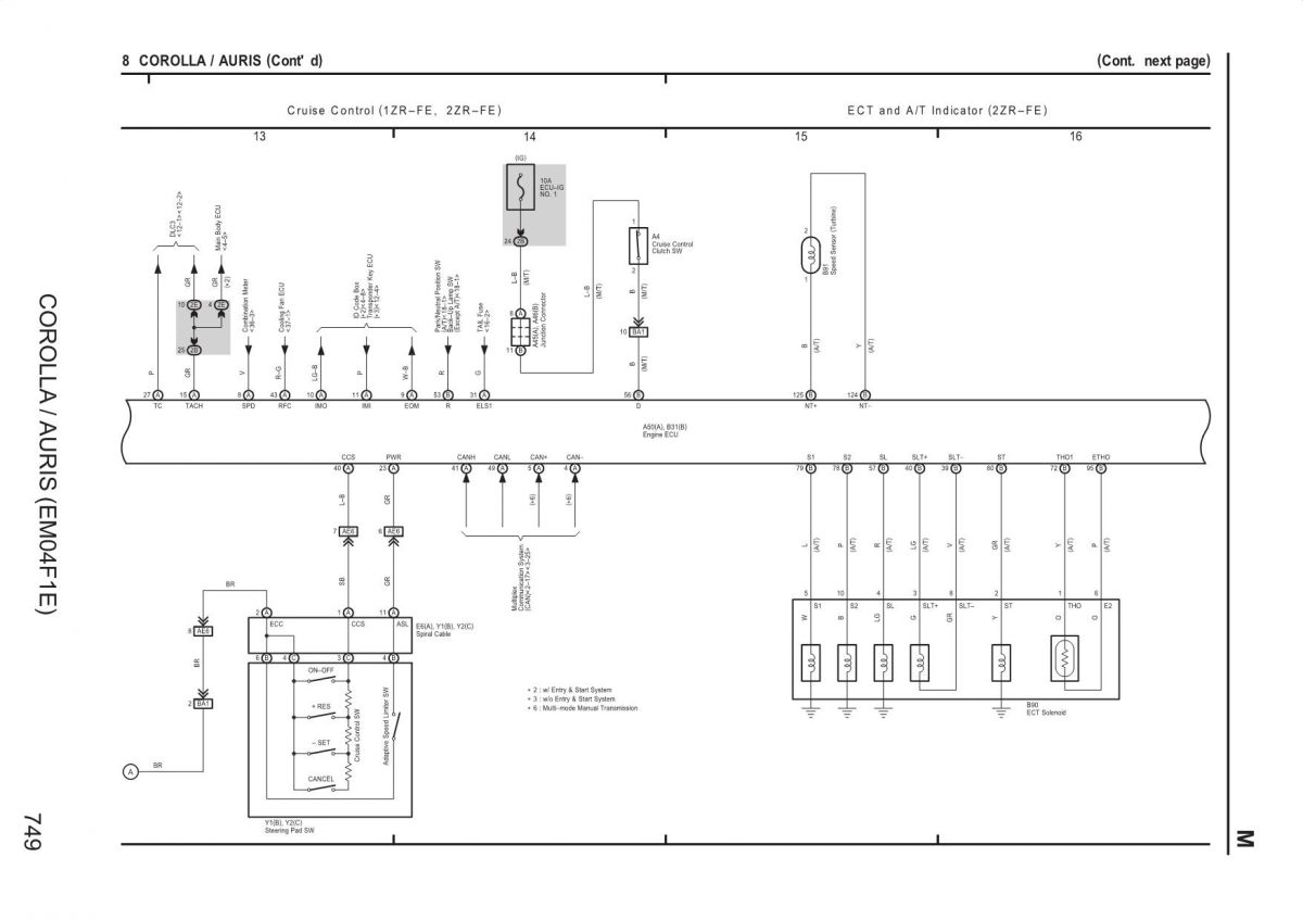

    Schemat elektryczny Toyota Corolla/Auris dla silników 1ZR-FE i 2ZR-FE.
    mitlex napisał:
    Czy ma ktoś schemat instalacji elektrycznej do tego samochodu i silnika
    Może to ci podpasuje, Schemat elektryczny dla silnika Auris 1,4 d4d Schemat połączeń elektrycznych Toyota Corolla/Auris dotyczący silnika 1ZR-FE, 2ZR-FE. Schemat elektryczny układu tempomatu dla samochodu Toyota Corolla/Auris. Schemat elektryczny dla Toyota Corolla/Auris.
    Napisałeś Auris 1,4 d4d może z tego coś wysupłasz.
