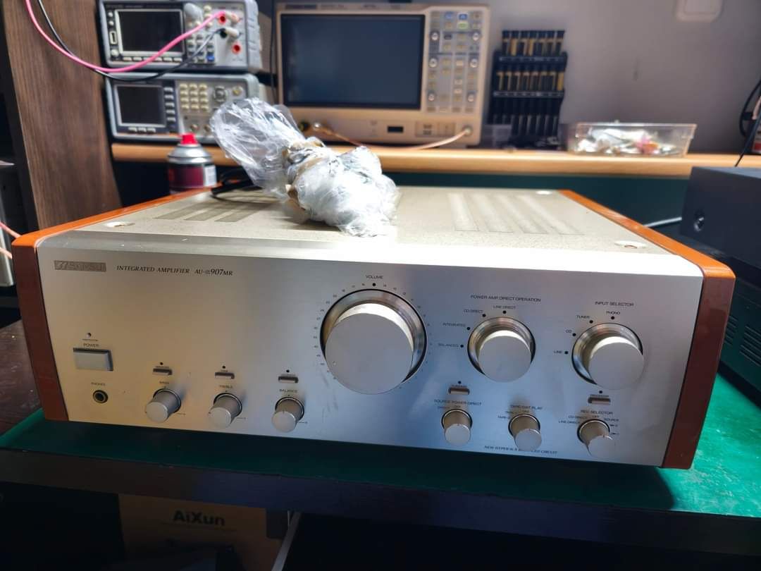

    Przedni panel wzmacniacza Sansui AU-Alpha 907MR
    Seria wzmacniaczay Alpha to szczytowe osiągnięcie Japońskich inżynierów w latach 90, wzmacniacze praktycznie pozbawione wad i problemów, doskwierają im tylko problemy związane z wiekiem.

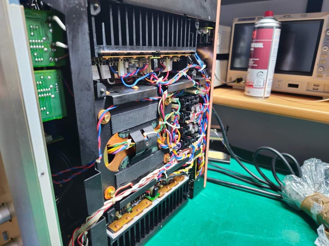

    W pierwszej kolejności zdemontowane bloki końcówek mocy
    Wnętrze wzmacniacza Sansui AU-Alpha 907MR po demontażu bloków końcówek mocy.

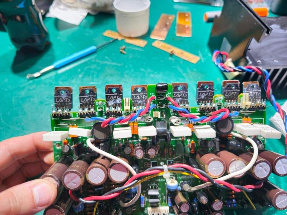

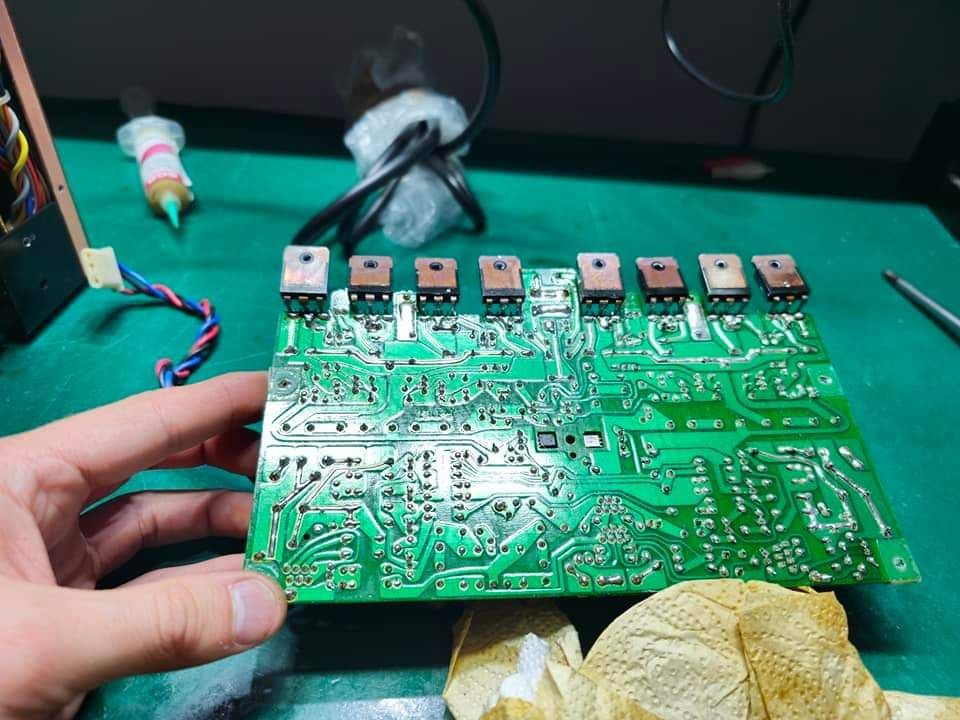

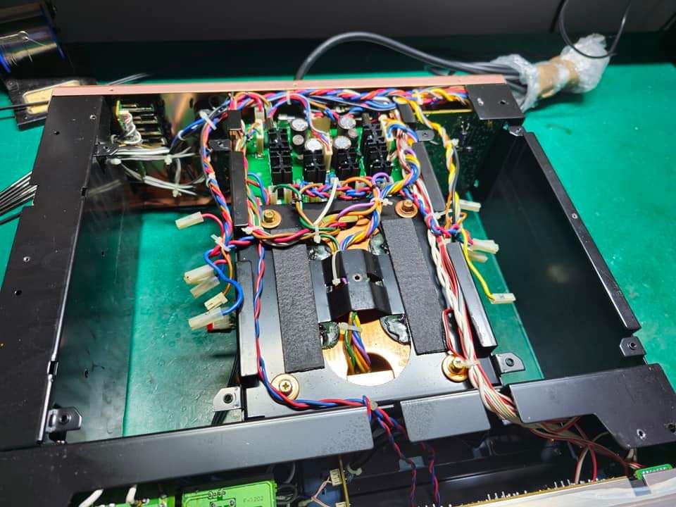

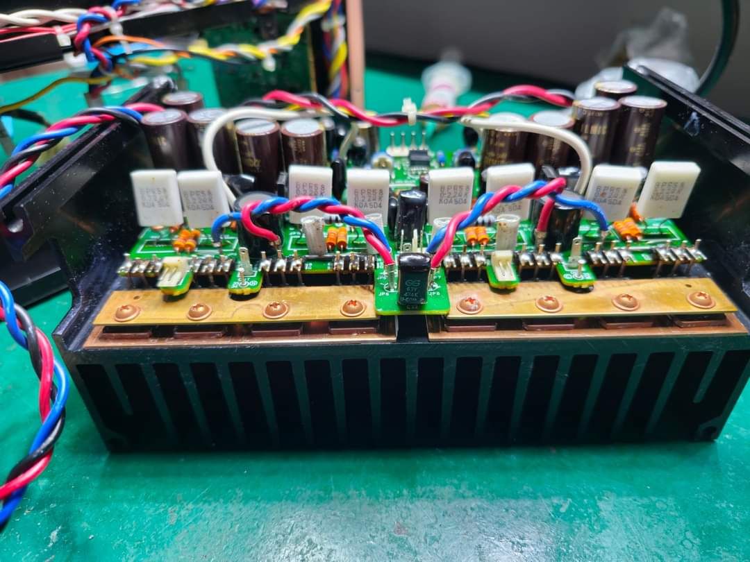

    Jest to konstrukcja symetryczne z 4 parami tranzystorów na kanał
    Układ elektroniczny wzmacniacza Sansui AU-Alpha 907MR z widocznymi kondensatorami i okablowaniem.
    Tranzystory mocy to produkowane na zamówienie tranzystory w strukturze multi emiterowej
    Wnętrze wzmacniacza Sansui AU-Alpha 907MR z widocznymi tranzystorami i okablowaniem.

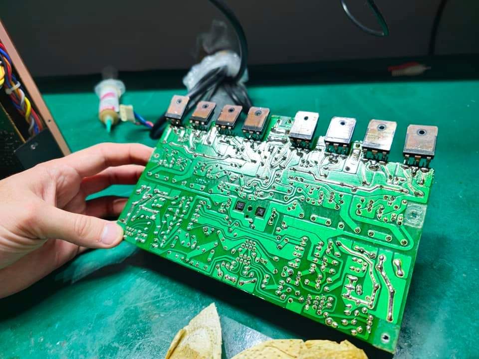

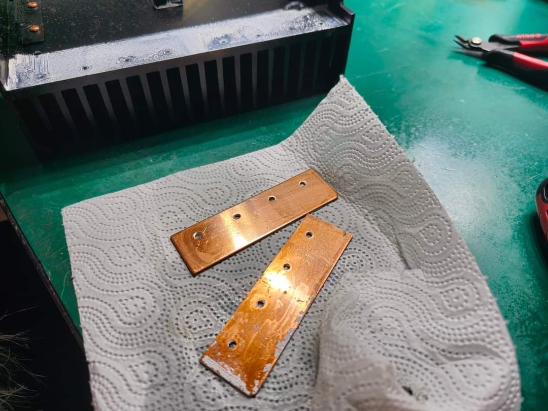

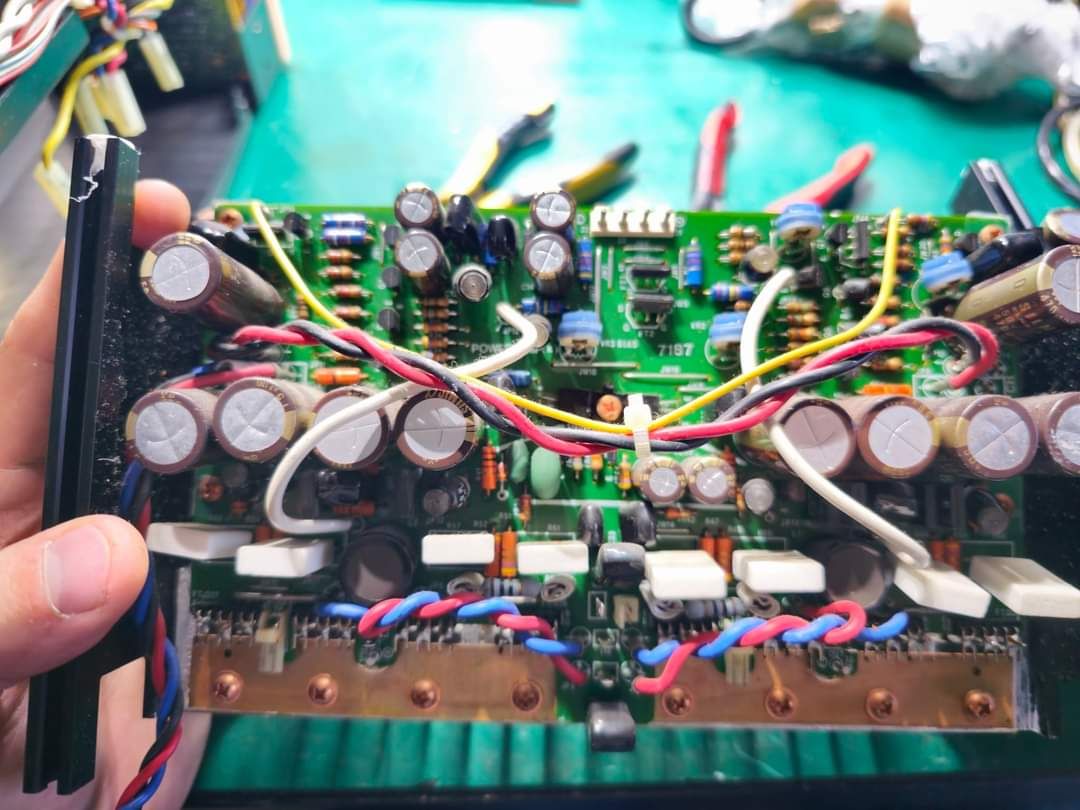

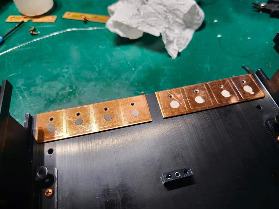

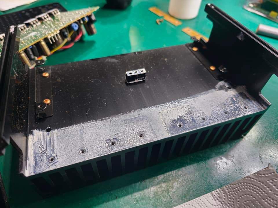

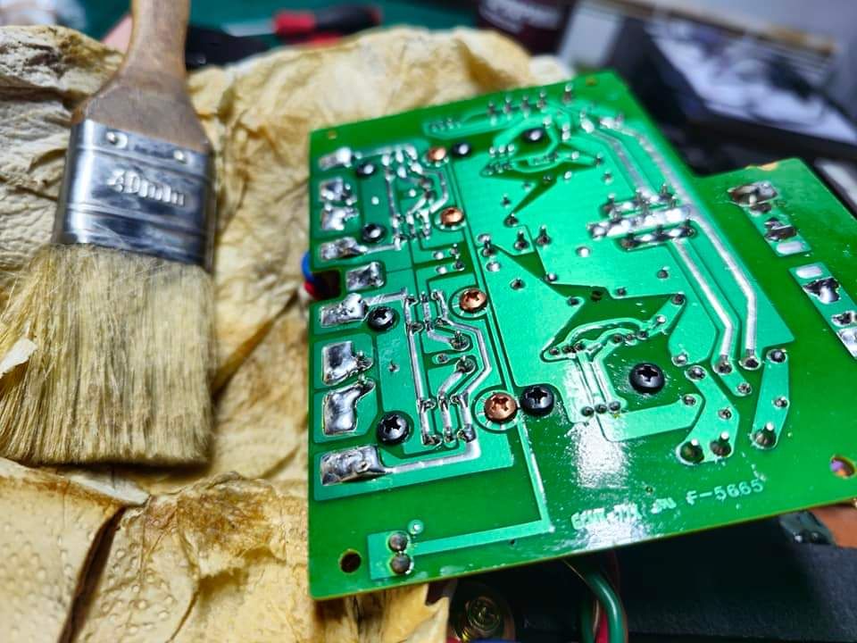

    Serwis w tym rejonie ogranicza się do usunięcia kleju pod kondensatorami, wymiany podkładek i pasty, przelutowanie płytek
    Zdemontowany blok wzmacniacza Sansui AU-Alpha 907MR na stole roboczym. Dwa miedziane płytki leżące na papierowym ręczniku obok radiatora i narzędzi. Płytka drukowana wzmacniacza Sansui AU-Alpha 907MR w trakcie renowacji. Widok płytki drukowanej wzmacniacza Sansui AU-Alpha 907MR trzymanej w dłoni. Widok zdemontowanego bloku wzmacniacza Sansui AU-Alpha 907MR. Miedziane elementy wzmacniacza Sansui AU-Alpha 907MR na stole warsztatowym. Widok wnętrza wzmacniacza Sansui na stole roboczym. Wnętrze wzmacniacza Sansui AU-Alpha 907MR z widocznymi elementami elektronicznymi.

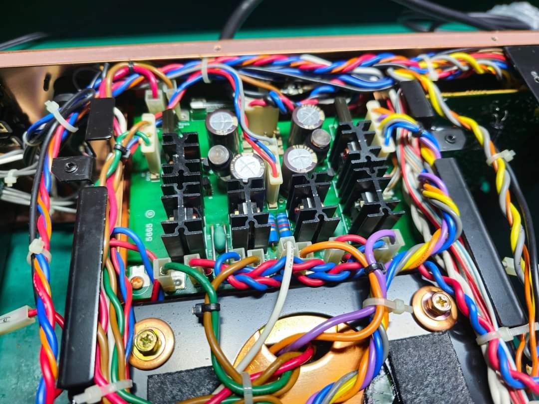

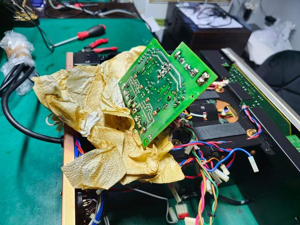

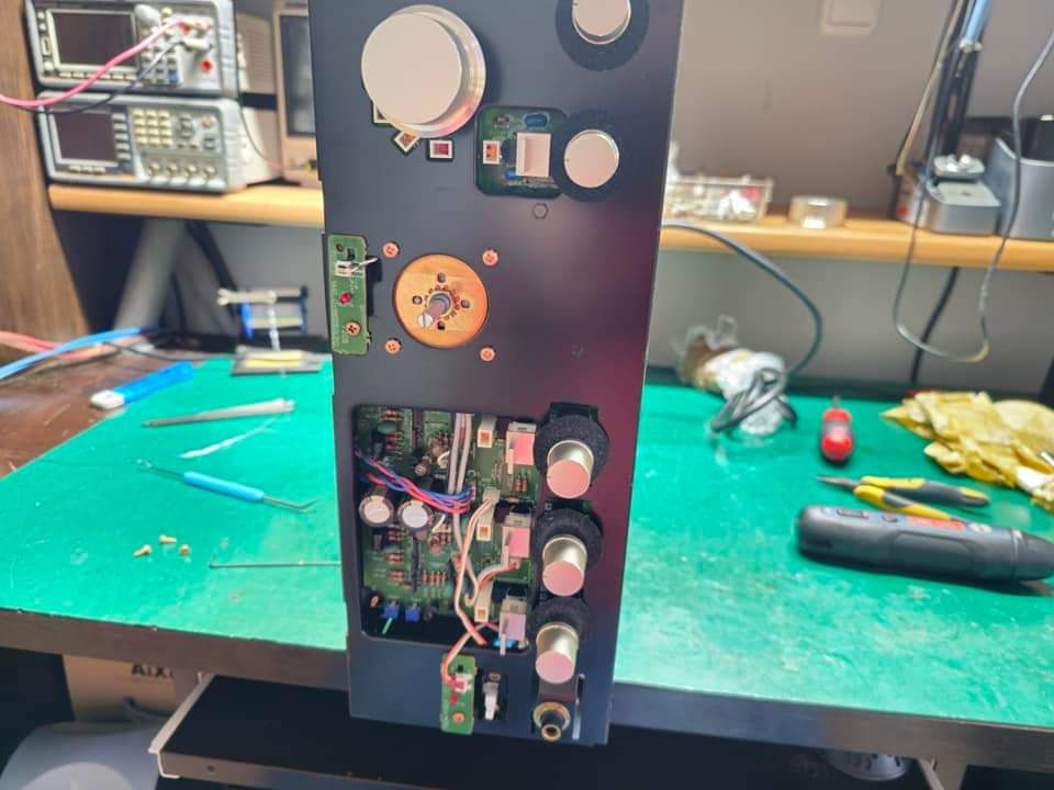

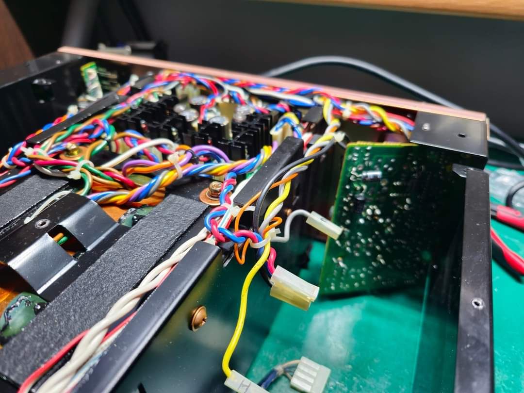

    Podobnie sprawa ma się z płytka zasilacza, plytką przedwzmacniacza gramofonowego I protektora
    Wnętrze wzmacniacza Sansui AU-Alpha 907MR z widocznymi komponentami elektronicznymi i przewodami. Widok wnętrza wzmacniacza Sansui AU-Alpha 907MR z kolorowymi przewodami i radiatorami. Wnętrze wzmacniacza Sansui AU-Alpha 907MR z widocznymi kablami i elementami elektronicznymi. Wnętrze wzmacniacza Sansui AU-Alpha 907MR po zdjęciu osłony, z widocznymi przewodami i płytką. Płytka drukowana Sansui AU-Alpha 907MR podczas renowacji. Płytka drukowana ze wzmacniacza Sansui AU-Alpha 907MR na tle pędzla do czyszczenia. Rozmontowane elementy wzmacniacza na zielonym stole warsztatowym. Widok wnętrza wzmacniacza Sansui AU-Alpha 907MR z kolorowymi przewodami i płytką drukowaną. Widok wnętrza wzmacniacza Sansui AU-Alpha 907MR z odsłoniętą płytką drukowaną. Rozmontowane części wewnętrzne wzmacniacza na zielonym blacie. Osoba trzymająca element elektroniczny nad zielonym stołem warsztatowym. Widok płyty drukowanej wzmacniacza Sansui AU-Alpha 907MR podczas renowacji. Widok od spodu wzmacniacza Sansui AU-Alpha 907MR przedstawiający płytkę drukowaną.

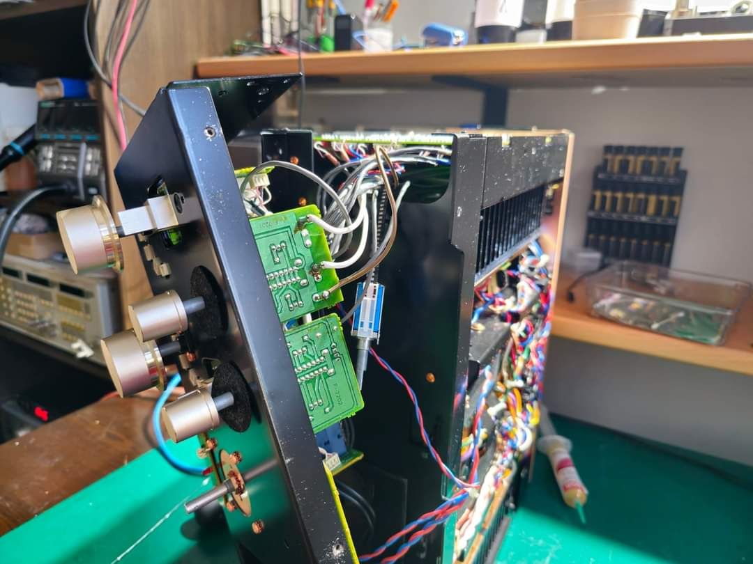

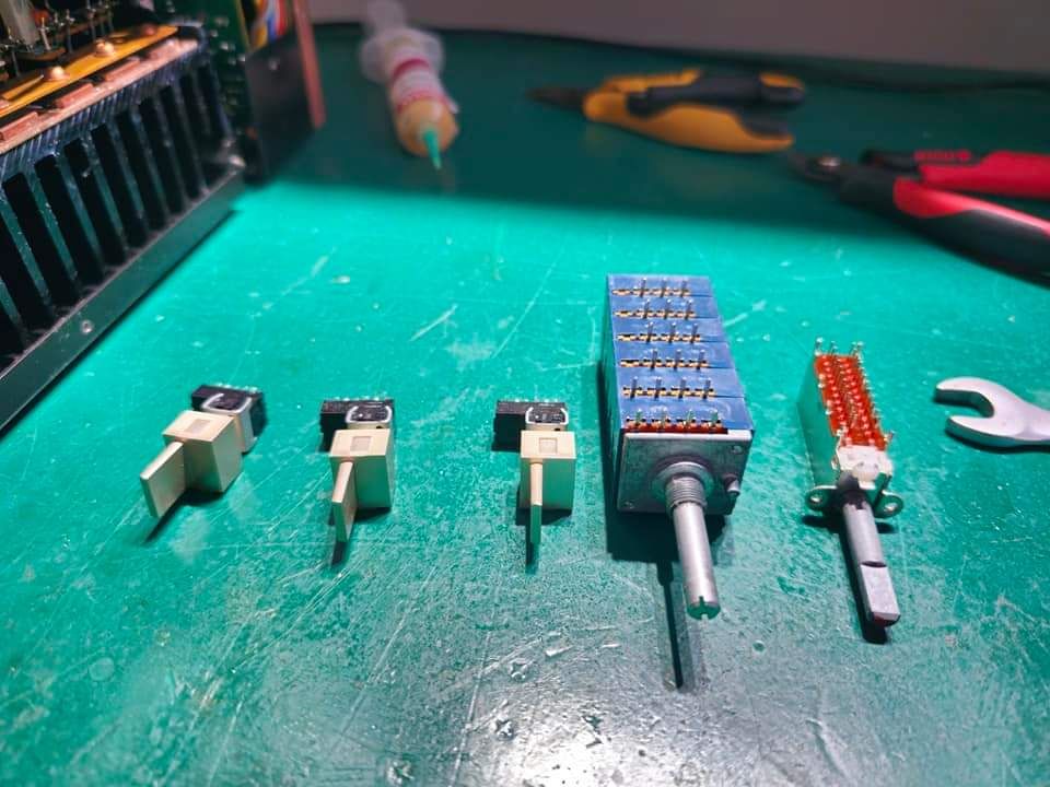

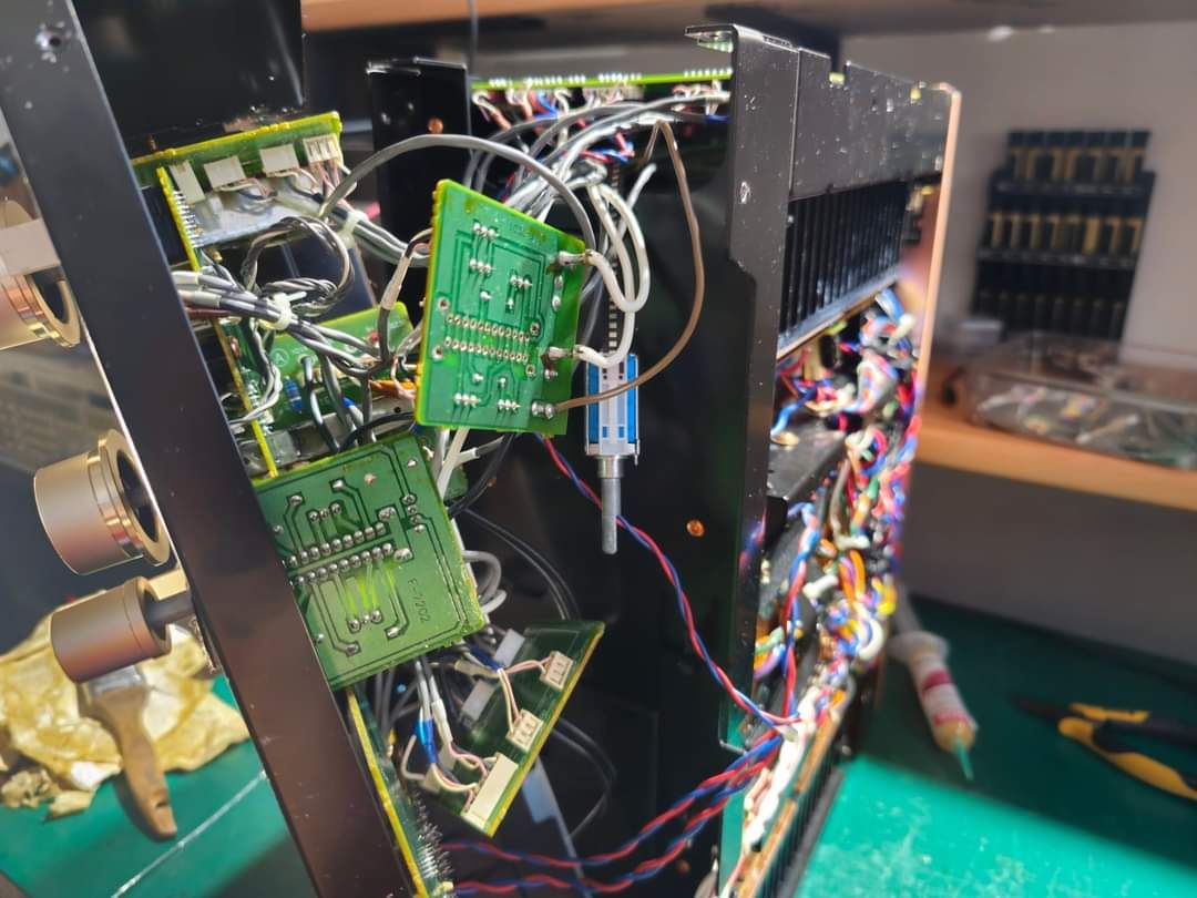

    Nieco więcej pracy jest z czyszczeniem elementów stykowych
    Widok wewnętrznej części wzmacniacza Sansui AU-Alpha 907MR na stole warsztatowym. Ukazany jest wewnętrzny mechanizm wzmacniacza Sansui AU-Alpha 907MR podczas renowacji. Wnętrze wzmacniacza Sansui AU-Alpha 907MR ukazujące układy scalone i przewody. Komponenty wzmacniacza Sansui AU-Alpha 907MR na stole warsztatowym
    Czyszczenie potencjometru głośności
    Elementy wewnętrzne wzmacniacza Sansui AU-Alpha 907MR podczas renowacji. Zdemontowane elementy wzmacniacza Sansui AU-Alpha 907MR na zielonym stole roboczym.

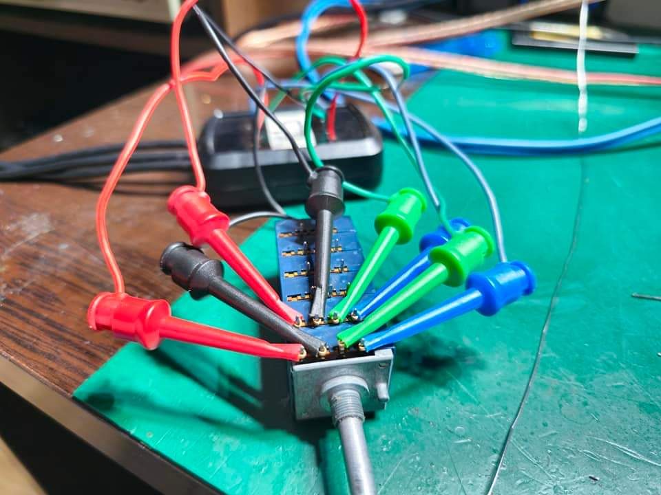

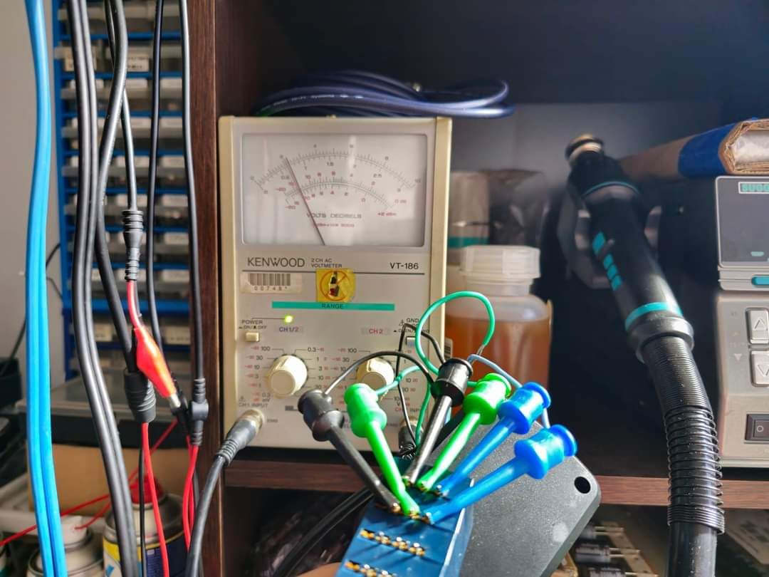

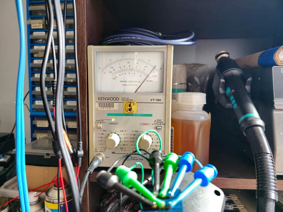

    Kalibracja współbieżności
    Płytka elektroniczna ze złączonymi kolorowymi sondami na stole warsztatowym Potencjometr z podłączonymi kablami pomiarowymi. Woltomierz Kenwood VT-186 z przewodami i innymi narzędziami. Miernik Kenwood VT-186 stojący na półce z kablami i narzędziami. Woltomierz Kenwood VT-186 z podłączonymi kablami miernikowymi i sondami.

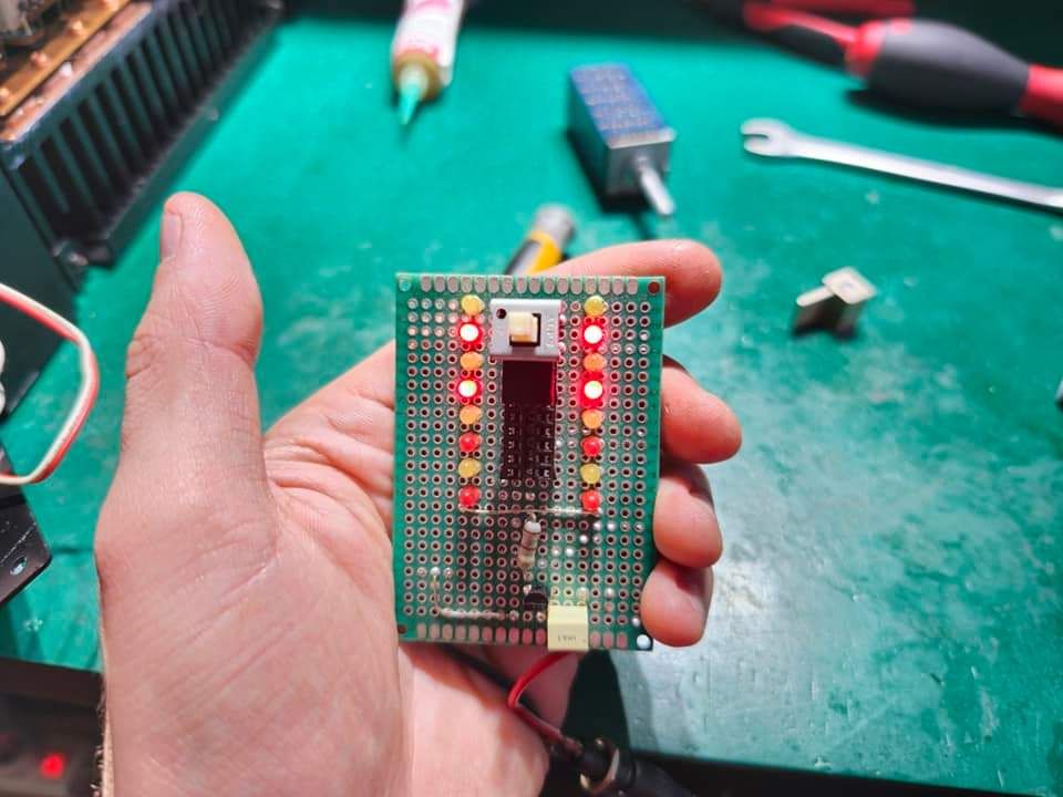

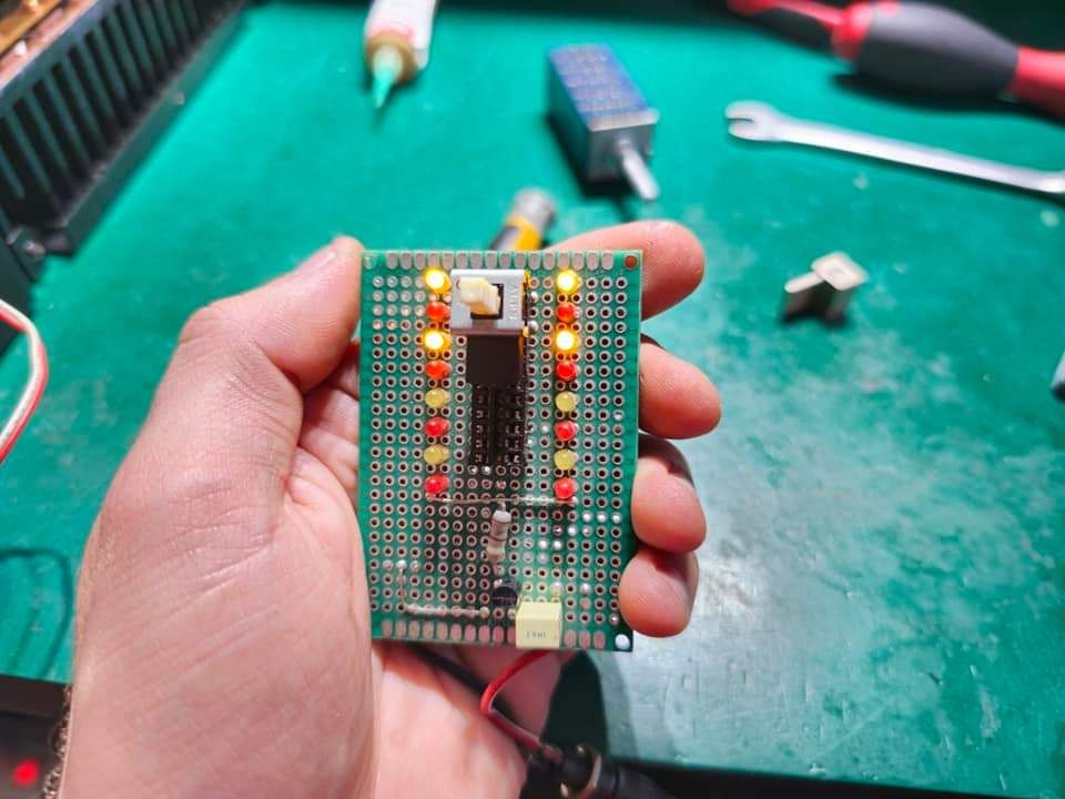

    Testy działania przełączników
    Płytka elektroniczna z podświetlonymi diodami LED trzymana w dłoni. Osoba trzyma płytkę drukowaną z diodami LED i elementami elektronicznymi.

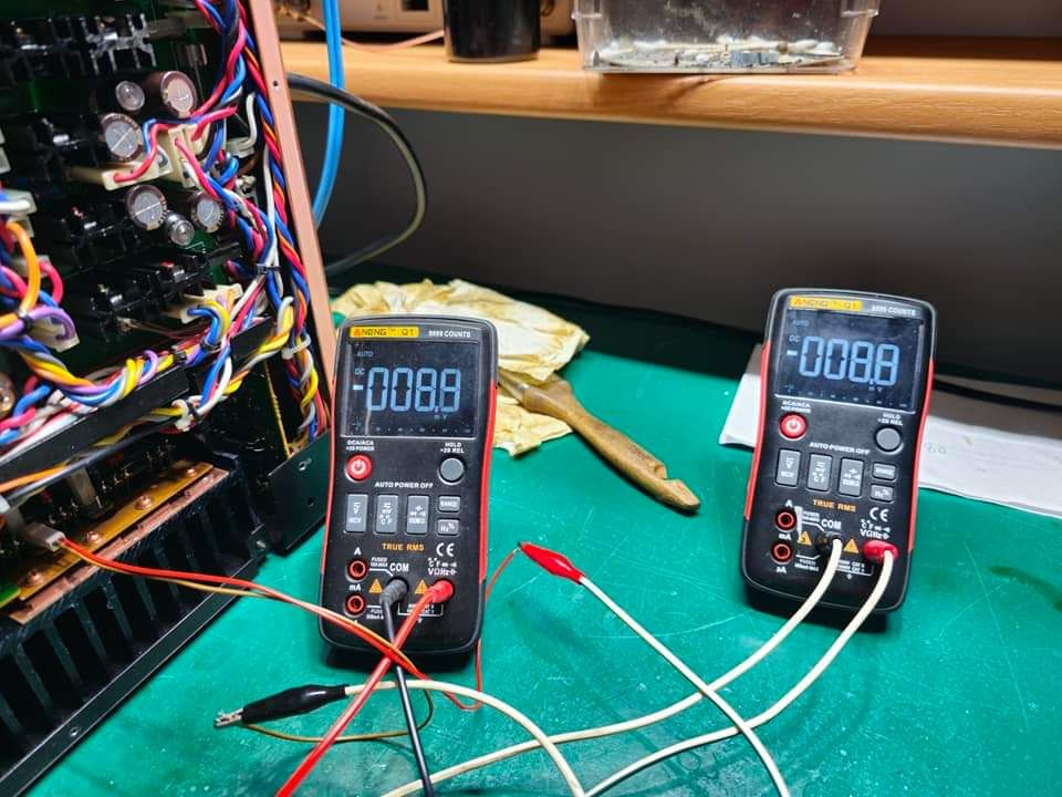

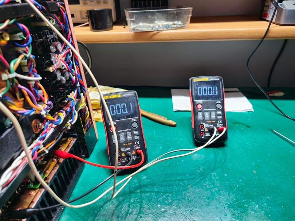

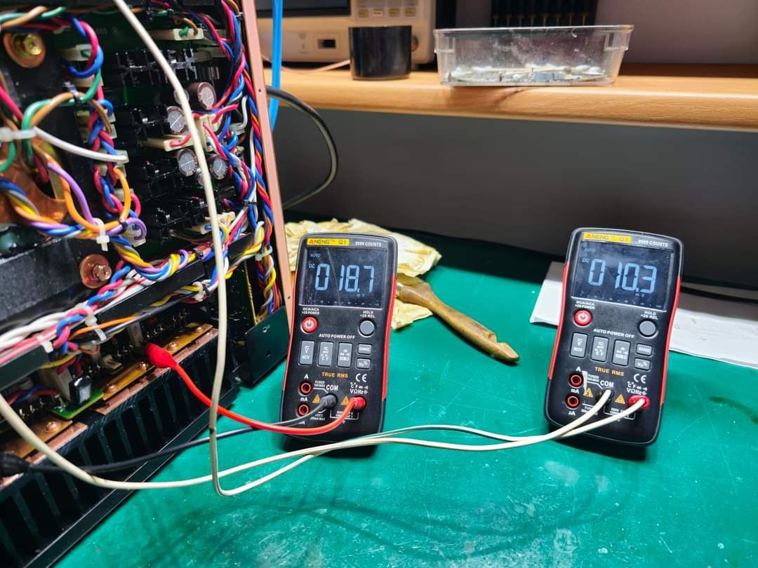

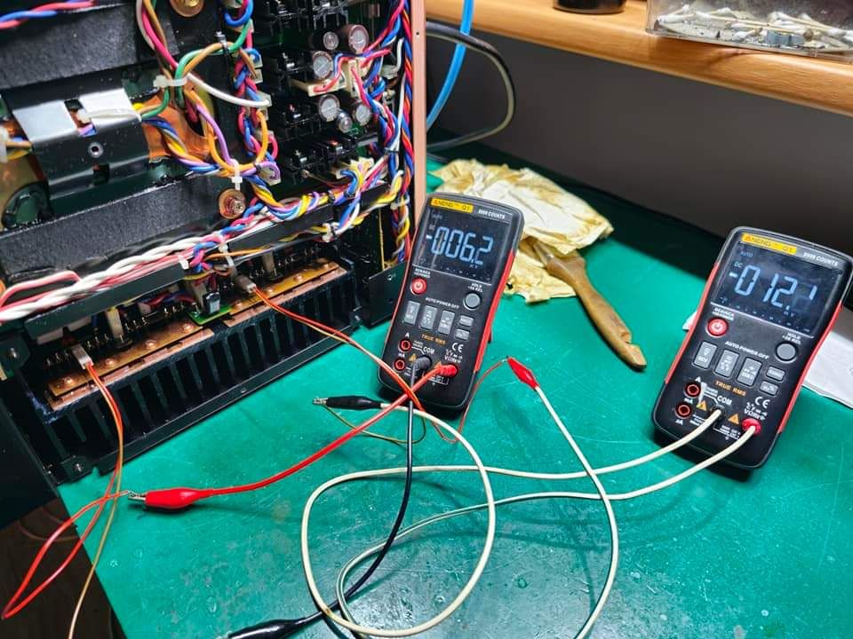

    Ustawienia 10 punktów pracy
    4 punktów prądu spoczynkowego
    4 punktów napięcia niezrównoważenia końcówek mocy
    2 punktów napięcia niezrównoważenia przedwzmacniacza
    Multimetry podłączone do wzmacniacza Sansui AU-Alpha 907MR podczas kalibracji. Widok z boku rozebranego wzmacniacza Sansui AU-Alpha 907MR z dwoma multimetrami podłączonymi do testowania. Renowacja wzmacniacza Sansui AU-Alpha 907MR z wyświetlonymi pomiarami na multimetrach. Wzmacniacz Sansui AU-Alpha 907MR z otwartą obudową i podłączonymi dwoma miernikami cyfrowymi. Multimetry podłączone do wzmacniacza Sansui AU-Alpha 907MR na zielonym stole serwisowym. Przyrządy pomiarowe podłączone do wzmacniacza Sansui AU-Alpha 907MR podczas renowacji. Dwa multimetry podłączone do wzmacniacza Sansui AU-Alpha 907MR.

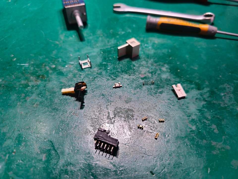

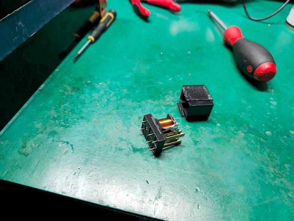

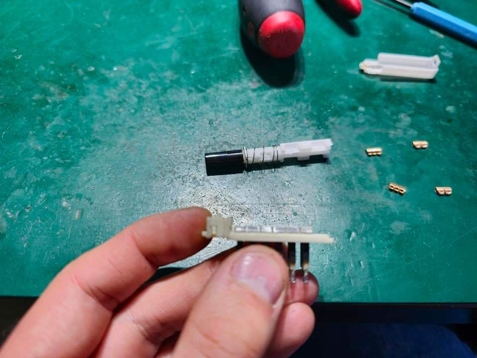

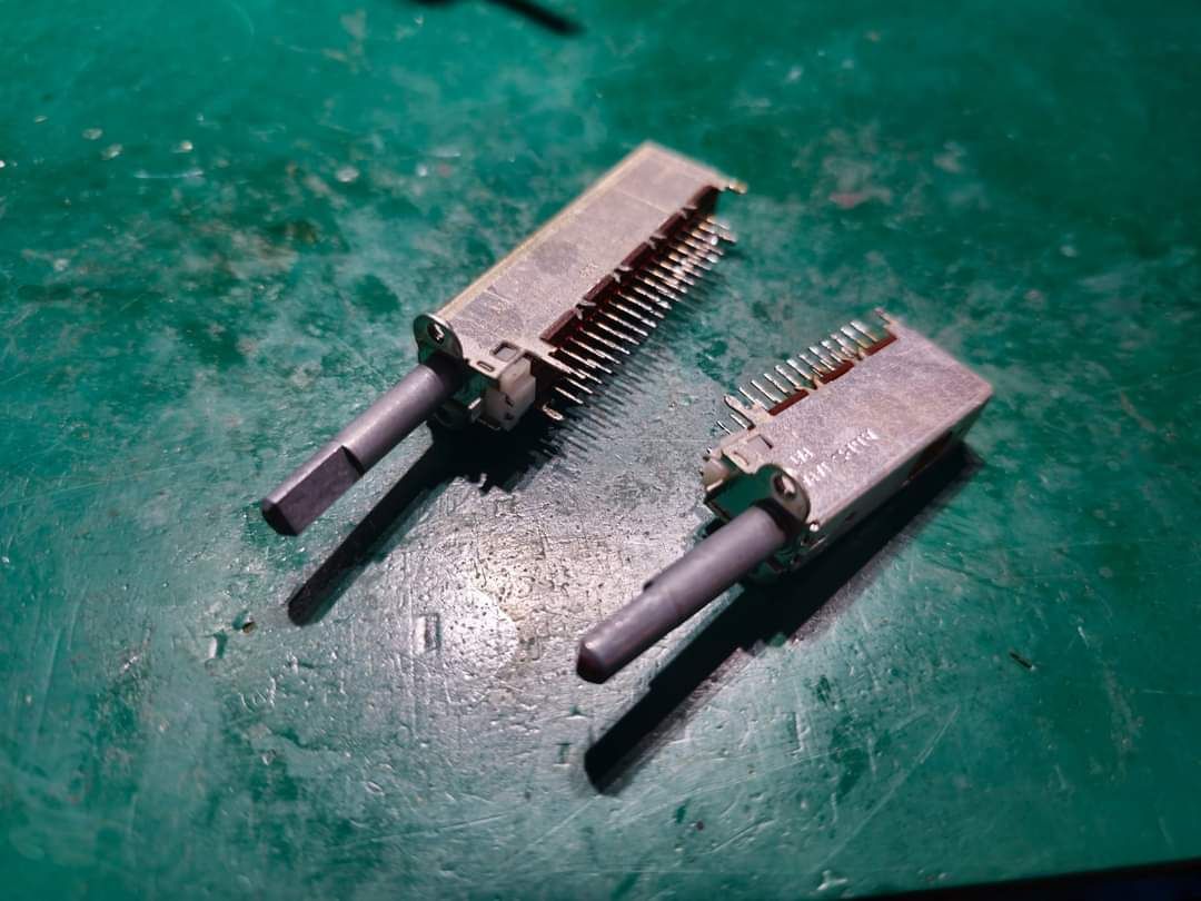

    Jeden ślizgacz jest ciasno pasowany na osi, drugi ma natomiast luz pozwalający przemieścić go o kilka stopni w jedną lub drugą stronę.
    Ten "luźny" ślizgacz ma na swej powierzchni ząbki o które możemy zahaczyć jakiś pręcik poprzez otwory w obudowie potencjometru.

    Czy podczas dalszej eksploatacji ten "poprawiony" ślizgacz nie zmieni swojego położenia? Kalibrujesz potencjometry napięciem stałym czy sygnałem z generatora? Jakim prądem testujesz przełączniki? Sam led wystarczy?
    Widać że przygotowałes sobie odpowiednie "narzędzia" do tej działalności. Lubię takie podejście, bardzo ułatwia i przyspiesza pracę szczególnie jeśli robi się seryjnie takie urządzenia 🙂

    Ślizgacze są zabezpieczone poprzez pierścień starlock i podkładkę gumową i w trakcie eksploatacji nie ma możliwości ich przemieszczenia.
    Rolę ogranicznika pełni drugi ślizgacz z wypustem.
    Kalibruje sinusem 1kHz, "pudełeczko" ma wbudowane obciążenie aby symulować realne warunki pracy.
    Tester przełączników służy bardziej do potwierdzenia poprawności złożenia niż testu skuteczności przewodzenia.
