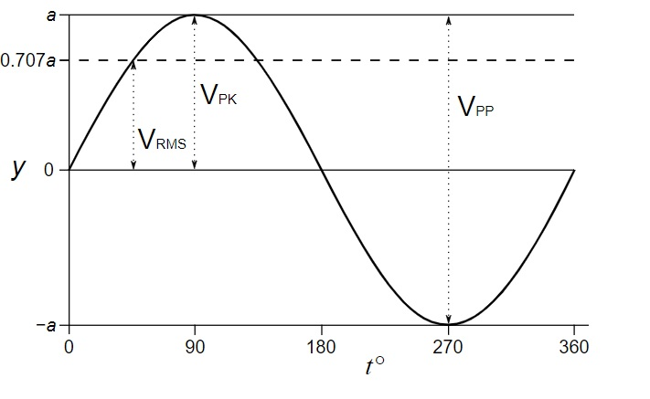

    W sieci 230 V w szczycie sinusa powinno być 325 V, więc z 12 V trzeba zrobić ponad 300 V.
    W układach przetwornic impulsowych, napięcie można stabilizować dzięki modulacji szerokości impulsów.
    pret55286 napisał:
    A czy mógłbym przetworzyć 12 V na 200 V/400 kHz, wyprostować i wtedy zrobić napięcie przemienne? Wszystko falą prostokątną.
    Można. Napięcie prostokątne ma taką samą wartość szczytową jak skuteczną, więc po wyprostowaniu 200 V będzie 200 V i nie będzie więcej.
    Wszystkie transformatory na kHz trzeba wykonać samodzielnie lub zlecić. Nic gotowego nie dostaniesz.
    400 kHz to bardzo dużo jak na układ pracujący z napięciem kilkuset woltów i przebiegami prostokątnymi, mała przetwornica napięcia stałego z 12 V na 5 V może z taką częstotliwością chodzić, ale już tu projektowanie płytki drukowanej jest trudne (nie wystarczy zgodność ze schematem, żeby układ działał, każdy milimetr ścieżki ma znaczenie), a przy 300 V~/400 kHz i prostokąt to będzie MASAKRA. Przy 400 kHz łatwiej byłoby pracować z sinusem (przetwornice rezonansowe), ale projektowanie trudniejsze. :)
    Napięcie sinusoidalne szczytowe jest o 41% większe od skutecznego:

    Czyli napięcie skuteczne np. to napięcie w gniazdku (230 V), od tego obliczam 41% i dodaję do 230 V i wychodzi napięcie szczytowe tak?
