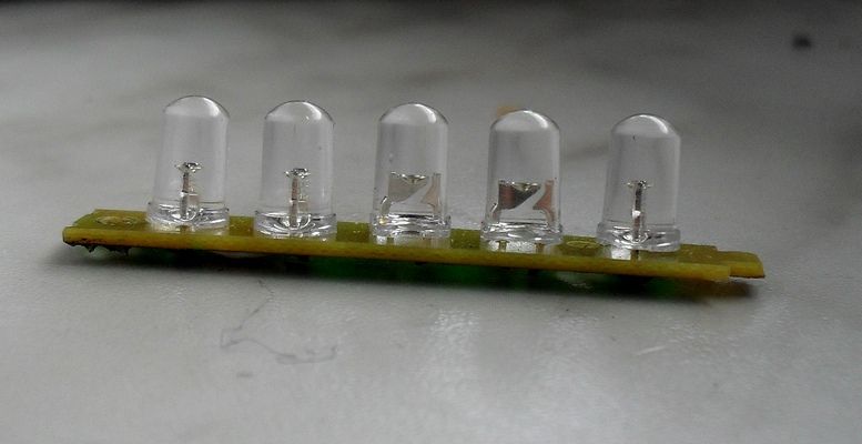

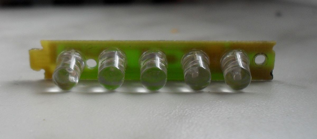

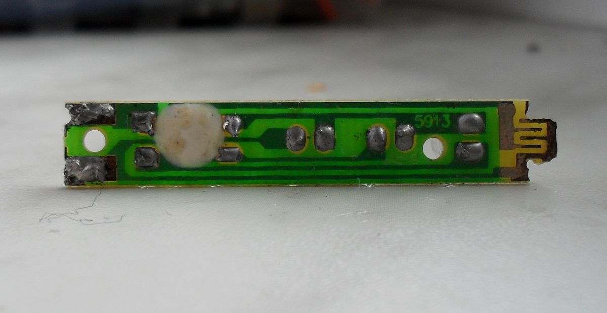

Jak przerobić tylną lampkę rowerową zasilaną z 2×AAA (3 V), aby działała z powerbanku 5 V?
Najprościej nie podawać do tej lampki 5 V wprost, tylko obniżyć napięcie z powerbanku do około 3 V i zasilić nią oryginalne styki lampki. Jeśli chcesz zachować obudowę i fabryczną elektronikę, sensowniejszy jest mały stabilizator low-drop typu AMS1117/LM1117 albo przetwornica step-down niż sam rezystor [#20942612][#20942351] Rezystor lub kilka diod w szereg też może zbić napięcie, ale to jest rozwiązanie „na oko” i trudno wtedy dobrze dobrać prąd LED-ów, więc lampka może świecić za słabo albo za mocno [#20932999][#20942359][#20933094] Jeśli lampka ma tylko jedną diodę LED, można ją zasilić z 5 V przez rezystor dobrany tak, by prąd nie przekraczał około 20 mA [#20942359] Przy większej przeróbce warto rozważyć gotową lampkę USB 5 V albo lampkę z wymiennymi akumulatorkami AAA, bo to będzie prostsze i pewniejsze niż kombinowanie z samymi elementami szeregowymi [#20942673][#20942444]
