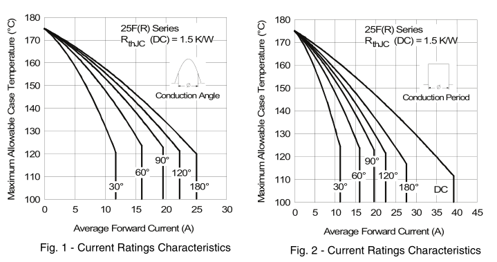

    Oj, widzę jak ci się grunt osuwa pod nogami :) weź pięć diod przypadkowo wybranych i zobacz jaki parametr prądu maksymalnego tam podano, czy nie jest to Ifav? A później zajrzyj do definicji parametrów producenta.
    nyquist napisał:
    struktura półprzewodnikowa to nie kawałek drutu w transformatorze, który można 2-krotnie przeciążyć, a następnie wyłączyć, żeby ostygł.
    Oczywiście że można przeciążać, ale żeby przeciążać trzeba mieć szczegółowe dane, co wolno, a czego nie.
    Jak ta co podałem powyżej dioda "25A" wytrzyma 80A w (prostokątnym) piku? oczywiście, przy wypełnieniu 1/4:
    Wykresy charakterystyk prądowych diody serii 25F(R).
