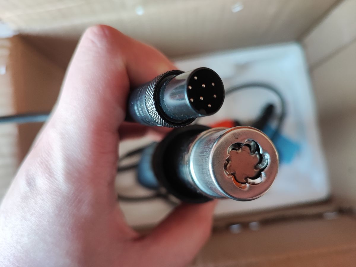

    Zbliżenie na złącza lutownicy Preciva 995D Instrukcja stacji lutowniczej Preciva 995D-I

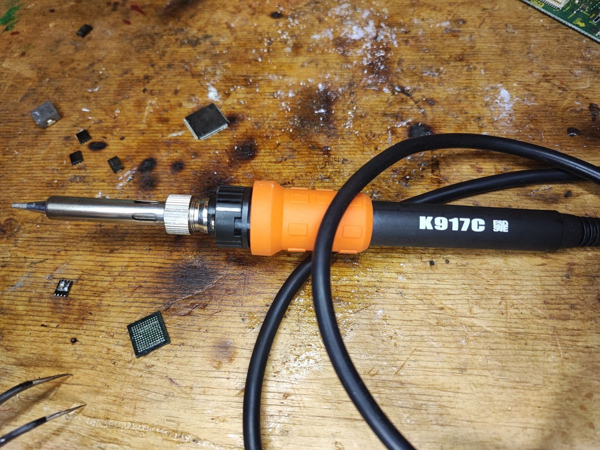

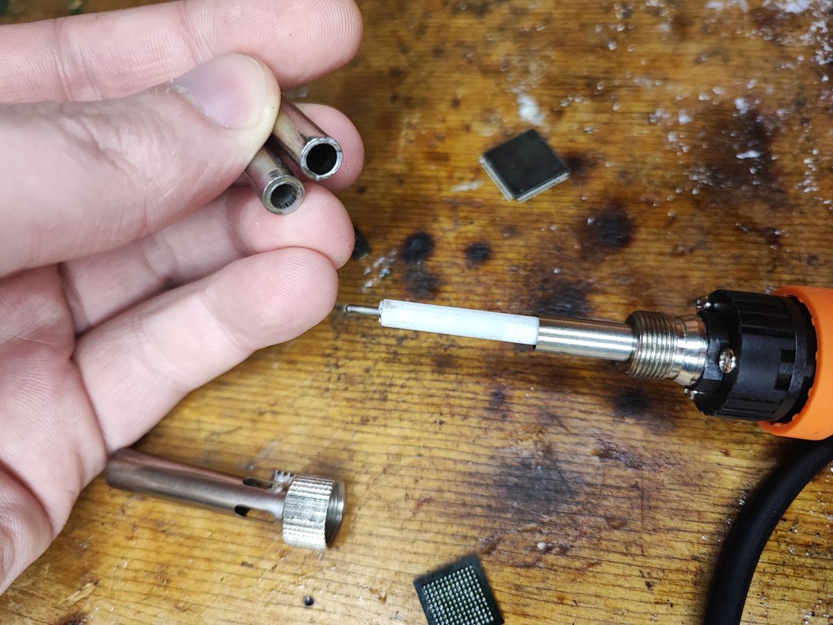

    Pierwszy zgrzyt następuje przy lutownicy grotowej. Byłem pewny, że tu będą pasować te klasyczne groty 900M, ale jednak nie! To minus.
    Lutownica Preciva K917C na drewnianym stole z rozrzuconymi elementami elektronicznymi. Lutownica hot air Preciva na drewnianym stole z widocznymi akcesoriami.
    Co do reszty, jest ok.

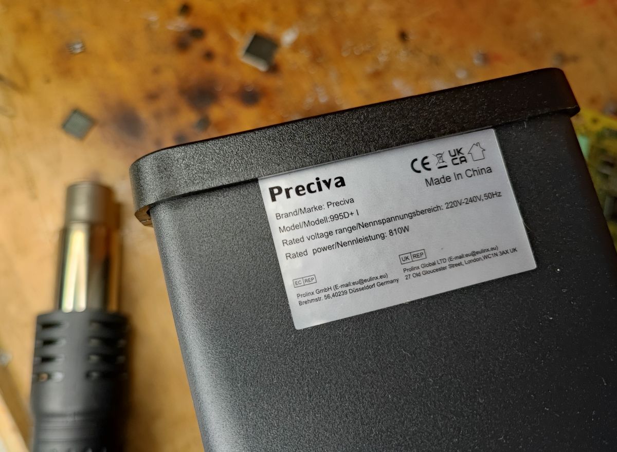

    Zbliżenie na ręczną końcówkę stacji lutowniczej Preciva. Stacja lutownicza Preciva 995D+ z etykietą z danymi technicznymi

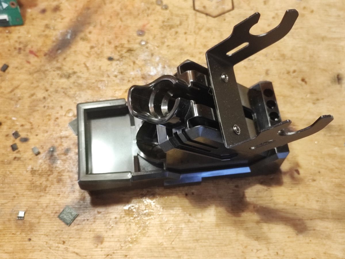

    Podstawka też jest dość solidna.
    Podstawka do stacji lutowniczej Preciva na drewnianym stole

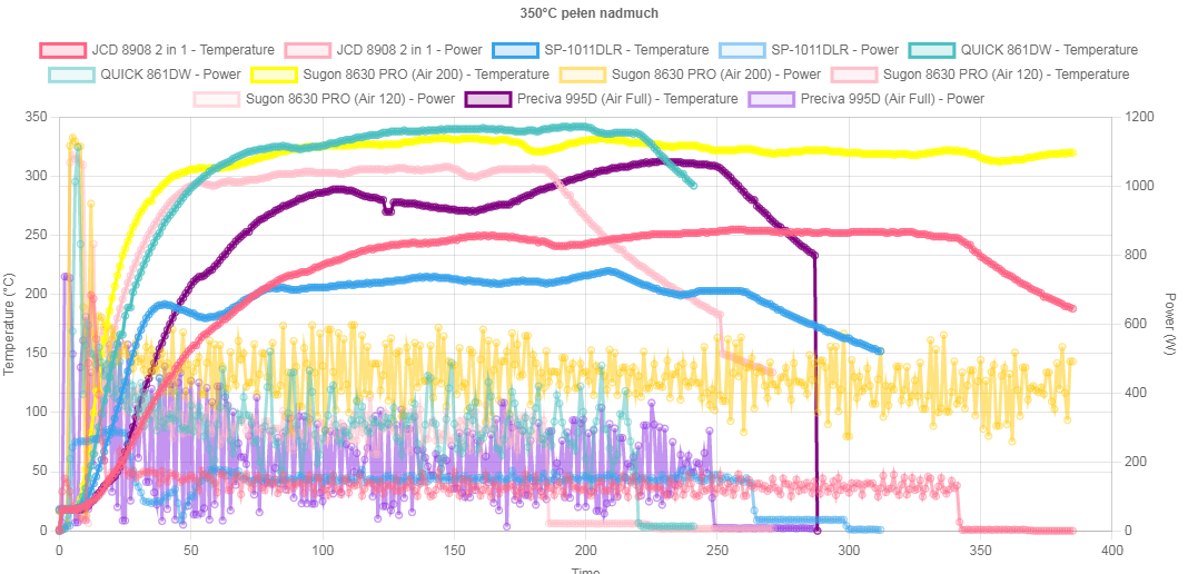

    Test przy 350°C:
    Wersja interaktywna: https://openshwprojects.github.io/hotair/version3/350c.html
    Wykres porównujący temperaturę i moc różnych stacji lutowniczych hot air przy 350°C.
    Preciva pobija tutaj zdecydowanie SP-1011DLR o 100°C oraz JCD 8908 o około 60°C i osiąga 310°C odczuwalne na termoparze. Nagrzewanie Preciva jest nieco ponad dwukrotnie-trzykrotnie wolniejsze od Quicka i Sugona, ale to jest zrozumiałe. Dodatkowo na wykresie widać pobór mocy - jest te około 700W grzałki, a przecież Quick ma 1kW, a Sugon 1.3kW.

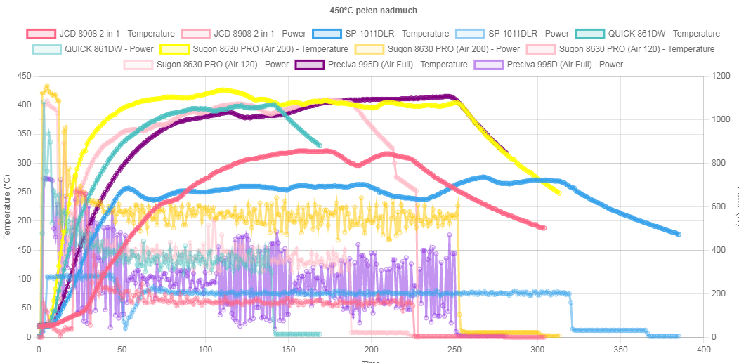

    Test przy 450°C:
    Wersja interaktywna: https://openshwprojects.github.io/hotair/version3/450c.html
    Wykres porównawczy temperatury i mocy różnych stacji hot air przy 450°C.
    Jest naprawdę bardzo dobrze! Preciva, choć znacznie wolniejsza, osiąga praktycznie ten sam pułap temperatur co Sugon i Quick. Nie ma tu problemu o którym pisałem w przypadku JCD i SP. Nie ma zaniżonej temperatury.
    Oczywiście Sugon osiąga 400°C w 54 sekundy, a Preciva w jakieś 160, więc trzy razy wolniejsze jest grzanie w tym przypadku, ale to zrozumiałe. Preciva w pełni daje radę.

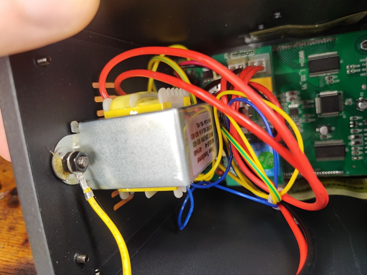

    Wnętrze Preciva 995D

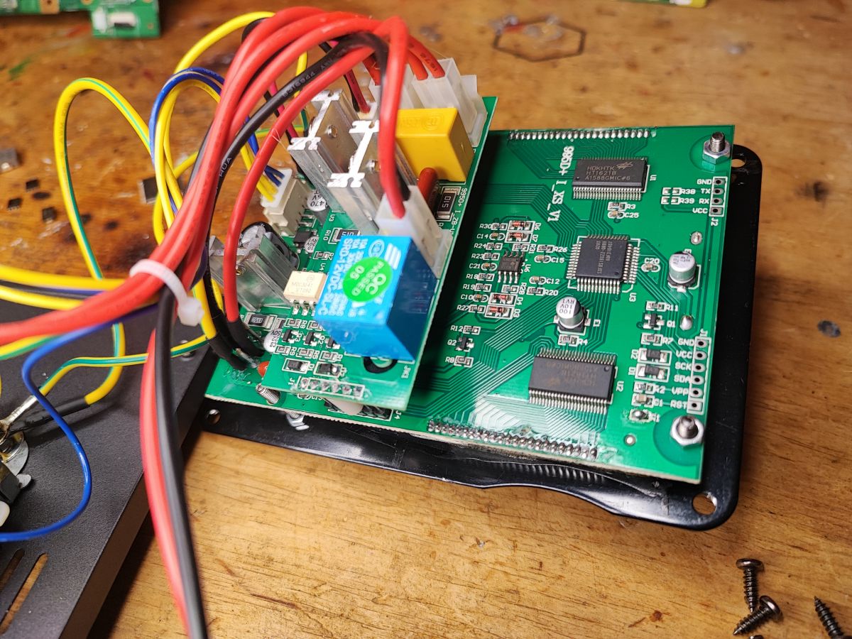

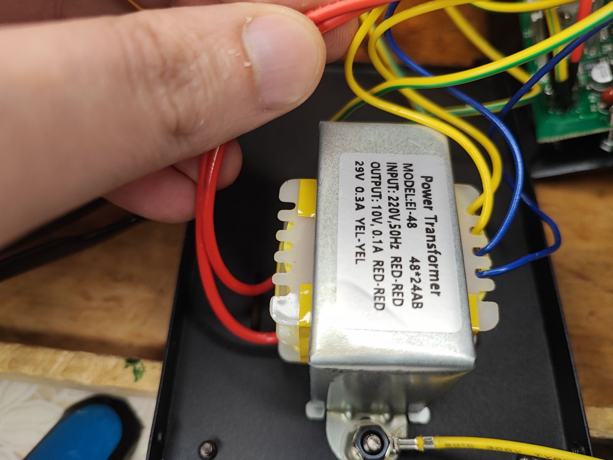

    To jeszcze z ciekawości zajrzyjmy do środka. Odkręcamy śrubki i pierwsze co widzimy to transformator klasyczny sieciowy:
    Wnętrze stacji lutowniczej z kolorowymi kablami i transformatorem. Transformator w stacji Preciva 995D z kolorowymi kablami.
    No i główny układ - dwa PCB na kanapkę:
    Wnętrze stacji lutowniczej Preciva 995D z widoczną elektroniką

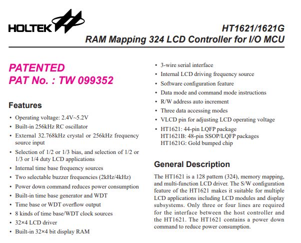

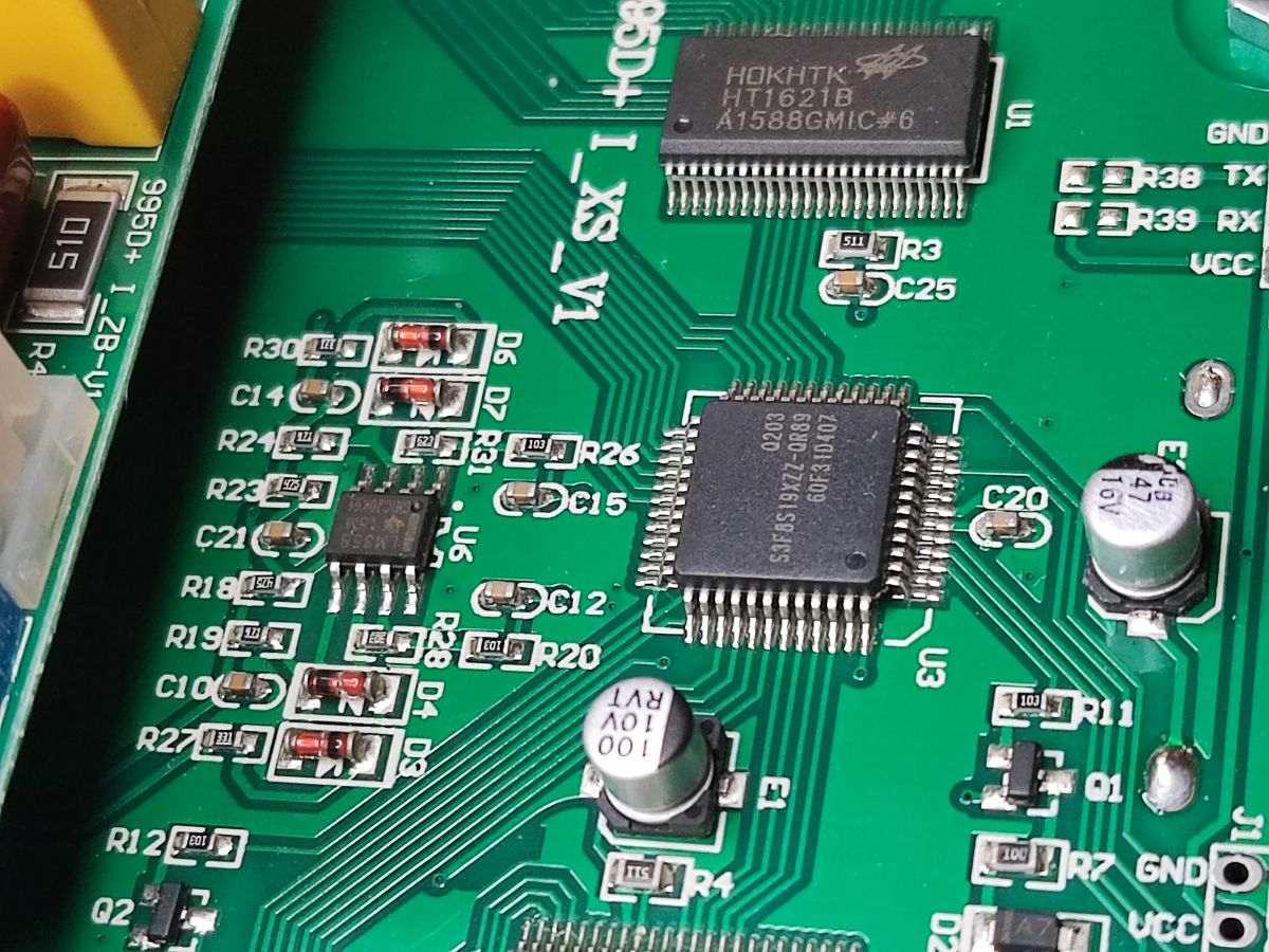

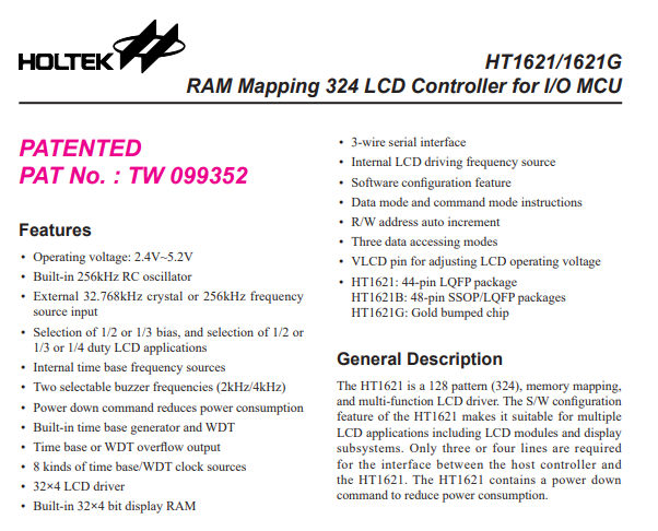

    Wyświetlacz obsługuje HT1621B:
    Zbliżenie na wnętrze urządzenia Preciva 995D pokazujące różne komponenty elektroniczne na płytce drukowanej. Zbliżenie na płytkę drukowaną Preciva 995D z układami scalonymi.
    Szczegóły kontrolera LCD:
    Zrzut strony dokumentu technicznego kontrolera LCD HT1621

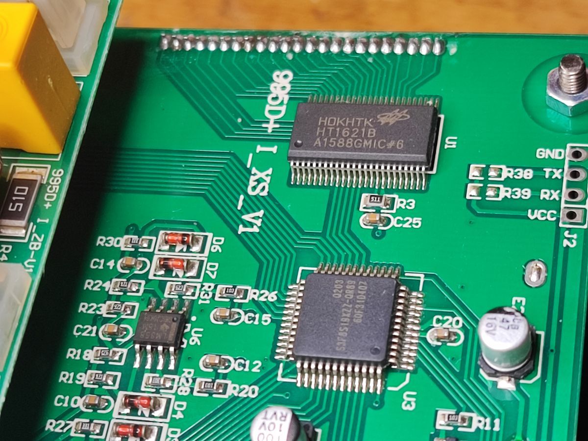

    Jest on w dwóch sztukach:
    Zbliżenie na układ elektroniczny płyty drukowanej z widocznymi elementami.

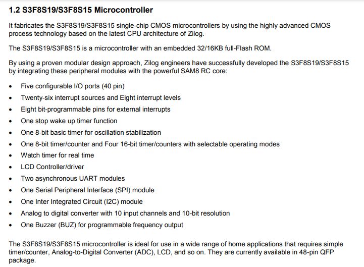

    HT1621B posiada interfejs szeregowy. Steruje nim główny MCU, czyli S3F8S19XZZ;
    Fragment dokumentacji mikrokontrolera S3F8S19/S3F8S15

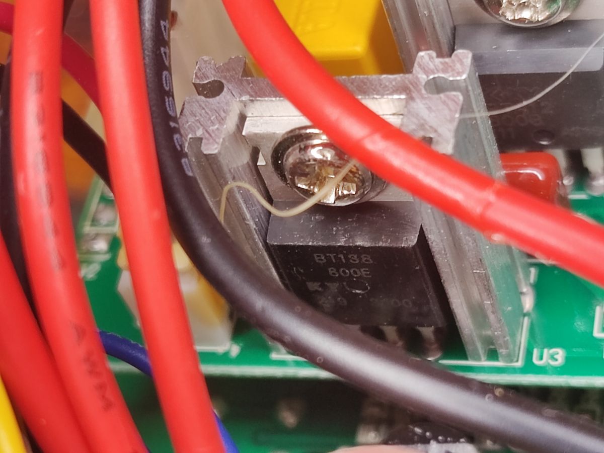

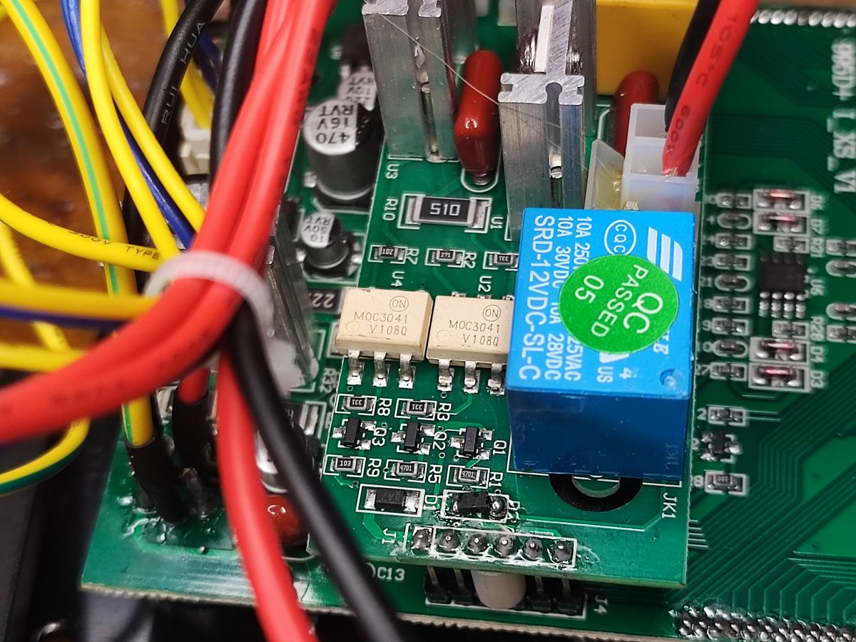

    No i strona wykonawcza - widzę tu dwa optriaki MOC3041, dwa triaki BT138-600E oraz przekaźnik.
    Zbliżenie na wnętrze stacji lutowniczej Preciva 995D z widocznymi elementami elektronicznymi na płytce PCB. Wnętrze stacji lutowniczej Preciva 995D z widocznymi przewodami i komponentami Zbliżenie na element elektroniczny BT138-800E wśród kolorowych przewodów.
    Dalej sprzętu nie demontowałem i nie analizowałem.

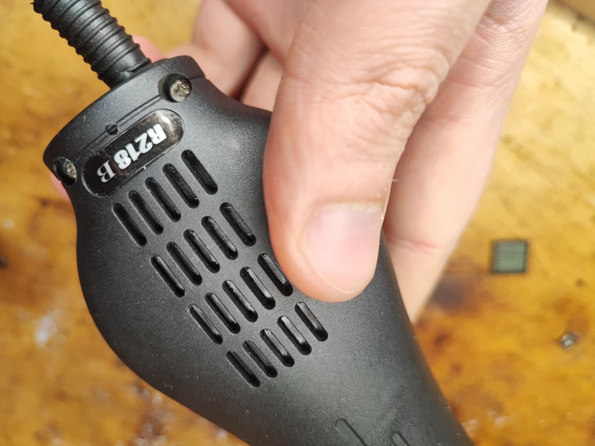

    Lutownica kiepska bo nietypowa i do tego w starej technologii jak 900. Jak dla mnie nie warta zainteresowania, tym bardziej nie za te pieniądze.
    Hot air też bez rewelacji, bo kolba typowa R219B stosowana w innych sporo tańszych stacjach (sama kosztuje ok 80-90zł w polskich sklepach). Tu nic producent nie dodał od siebie. Bo i nie ma co dodawać. Grzałka zasilana z 230V daje maksimum tyle mocy ile wynika z jej oporności czyli te 700W. Jedynie co może mieć wpływ na temperaturę to przepływ powietrza i podejrzewam że w tej opisywanej stacji przepływ maksymalny jest nieco mniejszy niż w innych stacjach, co umożliwia łatwiejsze osiąganie wyższej temperatury. Tutaj w takich urządzeniach w stanie ustalonym, dla powietrza wychodzącego z dyszy obowiązuje prosty bilans cieplny Q = m·cw·Δt i tego się nie przeskoczy.
