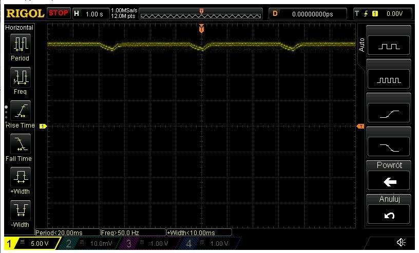

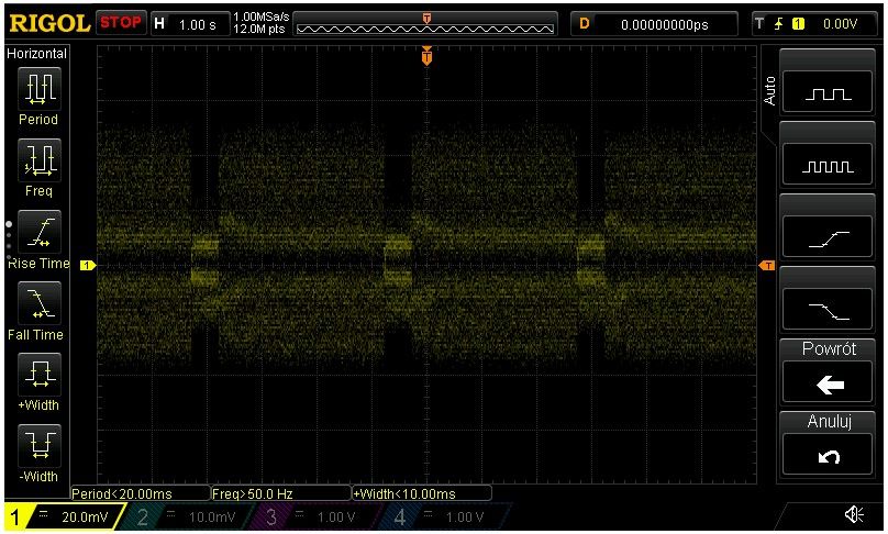

To jest ładowarka impulsowa: ładuje prądem pulsującym, a w trybie REPAIR/odsiarczania co ok. sekundę przerywa pracę; w testowanym egzemplarzu pojawiało się też „dFS”, które opisano jako tryb odsiarczania [#21329973][#21350239] W praktyce taki automat może czasem „obudzić” słabszy akumulator albo podtrzymać ładowanie, ale nie ma gwarancji, że rzeczywiście robi coś więcej niż zwykłe ładowanie i okresowe testy [#21330021][#21350239] Autor testów zauważył też, że instrukcja jest uboga, tryb naprawy nie kończy się sam i łatwo go przeciągnąć, więc trzeba pilnować czasu i napięcia [#21358131] Według innej odpowiedzi odsiarczanie może pomóc co najwyżej w niektórych AGM, a w zwykłym akumulatorze może nawet zaszkodzić przez silniejsze osypywanie masy czynnej i ryzyko zbyt głębokiego rozładowania słabszych cel [#21369496] Jeśli chcesz po prostu sensownie ładować akumulator, taki prostownik może być OK jako tani automat, ale jeśli liczysz na realną regenerację i pewność działania, lepiej dołożyć do sprawdzonego sprzętu klasy CTEK [#21330317]
