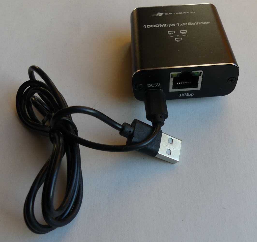

Do tej pory w torbie z laptopem nosiłem zwykły pięcioportowy przełącznik z zasilaczem sieciowym. Taki przełącznik zajmuje niewiele miejsca jednak wystające bolce wtyczki zasilacza sieciowego często przeszkadzają, a w skrajnych warunkach mogą uszkodzić np. wyświetlacz telefonu włożonego do torby z laptopem. Dla zasilacza przełącznika trzeba było szukać gniazda AC. Przełącznik zasilany z USB w płaskiej obudowie z trzema gniazdami Ethernet jest wygodnym sposobem rozgałęzienia pojedynczego przewodu LAN.
To małe sprytne urządzenie na stałe zagości w torbie na laptopa serwisowego. Trzyportowy przełącznik zasilany z USB przyda się także gdy LAN chcemy doprowadzić do urządzenia obok np. telewizora, a skończyły się już wolne gniazda RJ45.

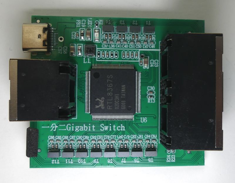

Wewnątrz metalowej obudowy znajdziemy minimalistyczną konstrukcję. RTL8367S otoczony indukcyjnościami obsługuje trzy interfejsy sieciowe Gigabit Ethernet. Można uznać, że jest to marnotrawstwo gdyż układ zawiera pięć transceiverów, a wykorzystujemy trzy. Jednak trzy interfejsy w zastosowaniach serwisowych są często wystarczające, oraz urządzenie ma miniaturowe wymiary. Być może udałoby się zmieścić cztery interfejsy bez zmiany wymiarów obudowy?

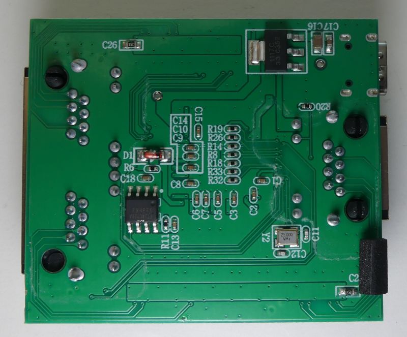

Z drugiej strony PCB znajdziemy stabilizator 3,3 V, rezonator kwarcowy i pamięć EEPROM.

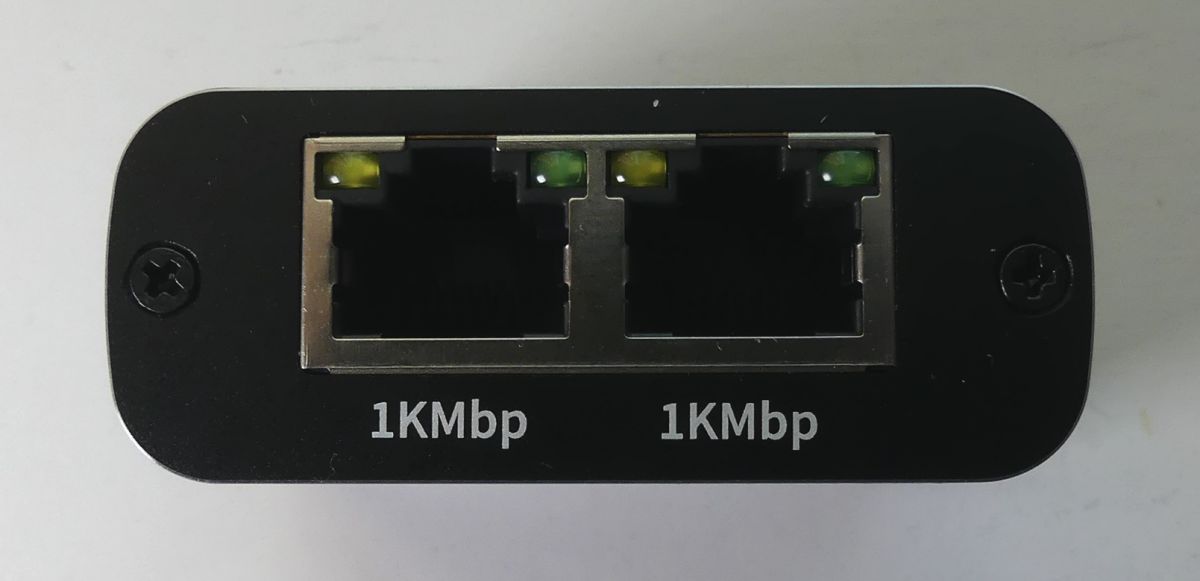

Jest to sprytny mały przełącznik, który przydaje się w pracach serwisowych. Jak na chińską masówkę ma dość dobrą jakość, natomiast napisy przy gniazdach 1GBE są typowe dla pewnej niedbałości dotyczącej oznaczeń. Ciężko mi zrozumieć z jednej strony zaangażowanie w projekt, wytworzenie, dystrybucję i sprzedaż produktu, a z drugiej strony beznadziejnej jakości treść instrukcji lub błędy tłumaczenia w oznaczeniach lub menu urządzenia. Są to przykłady błędów bardzo łatwych do skorygowania, jednak z jakiegoś powodu są powielane i stają się symbolem tanich i często całkiem niezłych chińskich produktów. Dla inżyniera oznaczenie przy interfejsie GBE "1KMbp" wygląda komicznie, z jakiegoś powodu 1 Gb/s okazało się zbyt trudne do umieszczenia.
