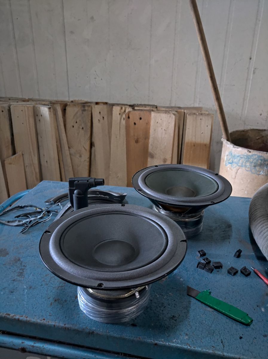

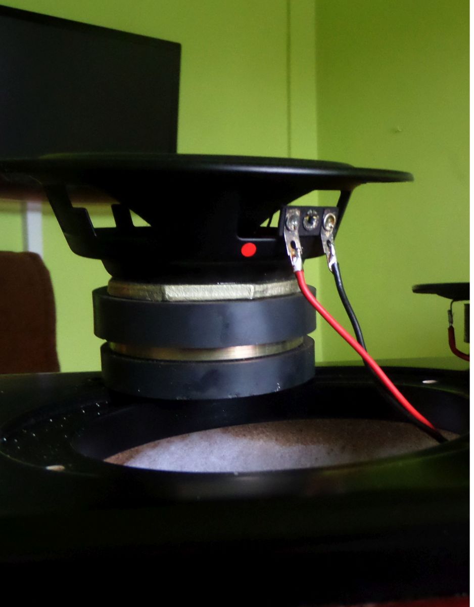

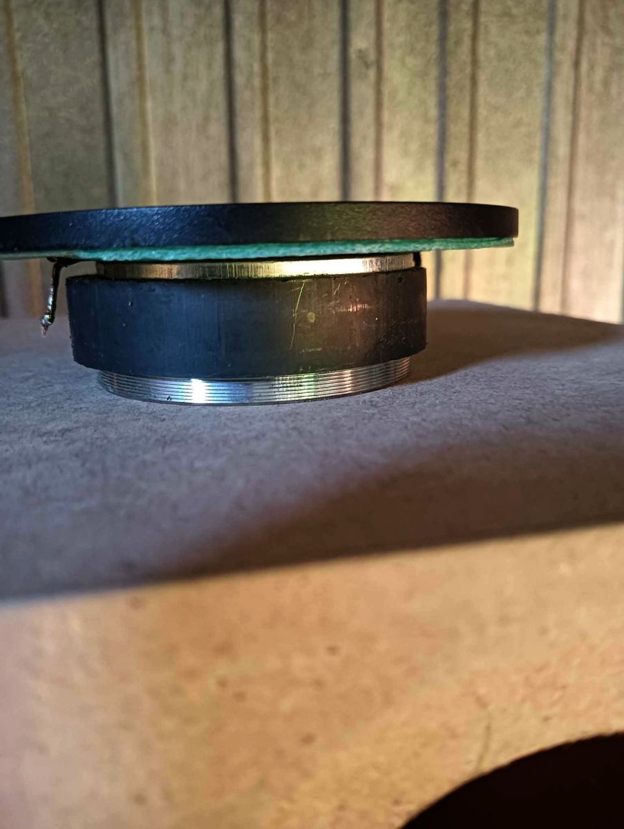

    Kolejnym tematem było ogarnięcie przetworników i tu GDWK 10/80/15 oraz GDN 13/40/3 nie były problematyczne, tu także pomogły dojścia.

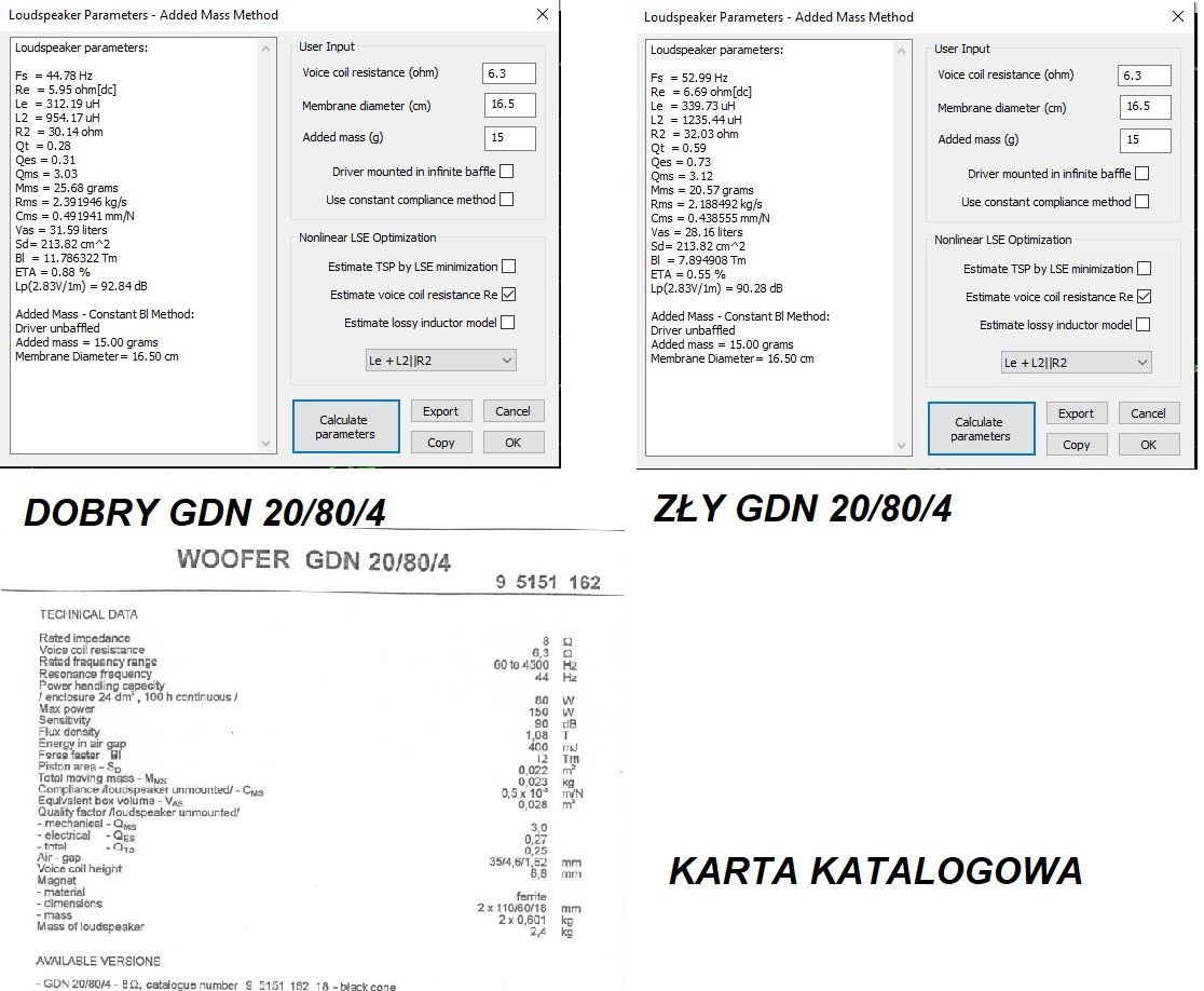

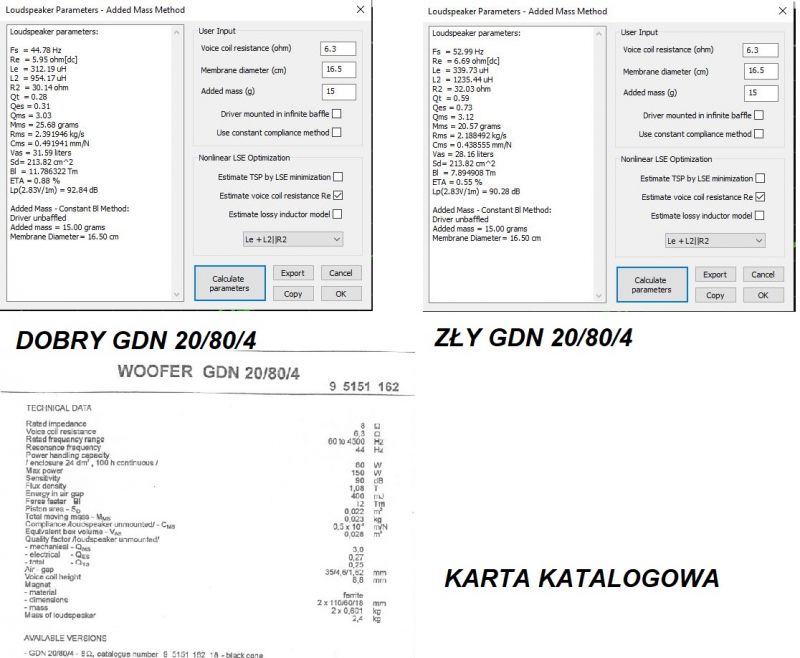

    Problemem było zdobycie oryginalnych GDN 20/80/4. Kiedy już takie się trafiły, niestety miały znamiona kombinatorstwa i grzebalnictwa i ich parametry T/S w pomiarach znacząco odbiegały od tego co wskazuje karta katalogowa. Na szczęście udało się głośniki doprowadzić i wizualnie i technicznie do ładu:
    Zbliżenie na przetwornik w obudowie głośnika.
    Dwa głośniki umieszczone na stole warsztatowym.
    Zbliżenie na tylną część przetwornika głośnika zamocowanego w skrzyni.
    Porównanie parametrów głośników GDN 20/80/4 z kartą katalogową

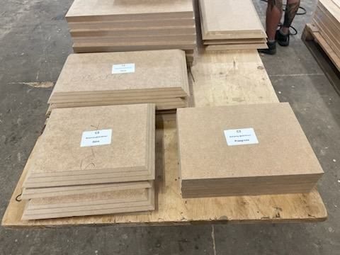

    Kiedy przetworniki już były skompletowane i doprowadzone do ładu, nadszedł czas na wykonanie formatek. Tu z pomocą kolegi wykonaliśmy projekt 3D w programie CAD i dzięki dobremu znajomemu i jego pomocy (bliski krewny posiadający stolarnie i CNC) udało się wykonać formatki do złożenia obudowy.
    Stosy paneli MDF ułożone na drewnianej platformie w warsztacie.

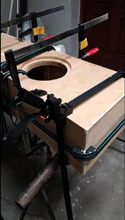

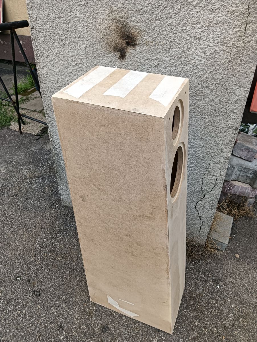

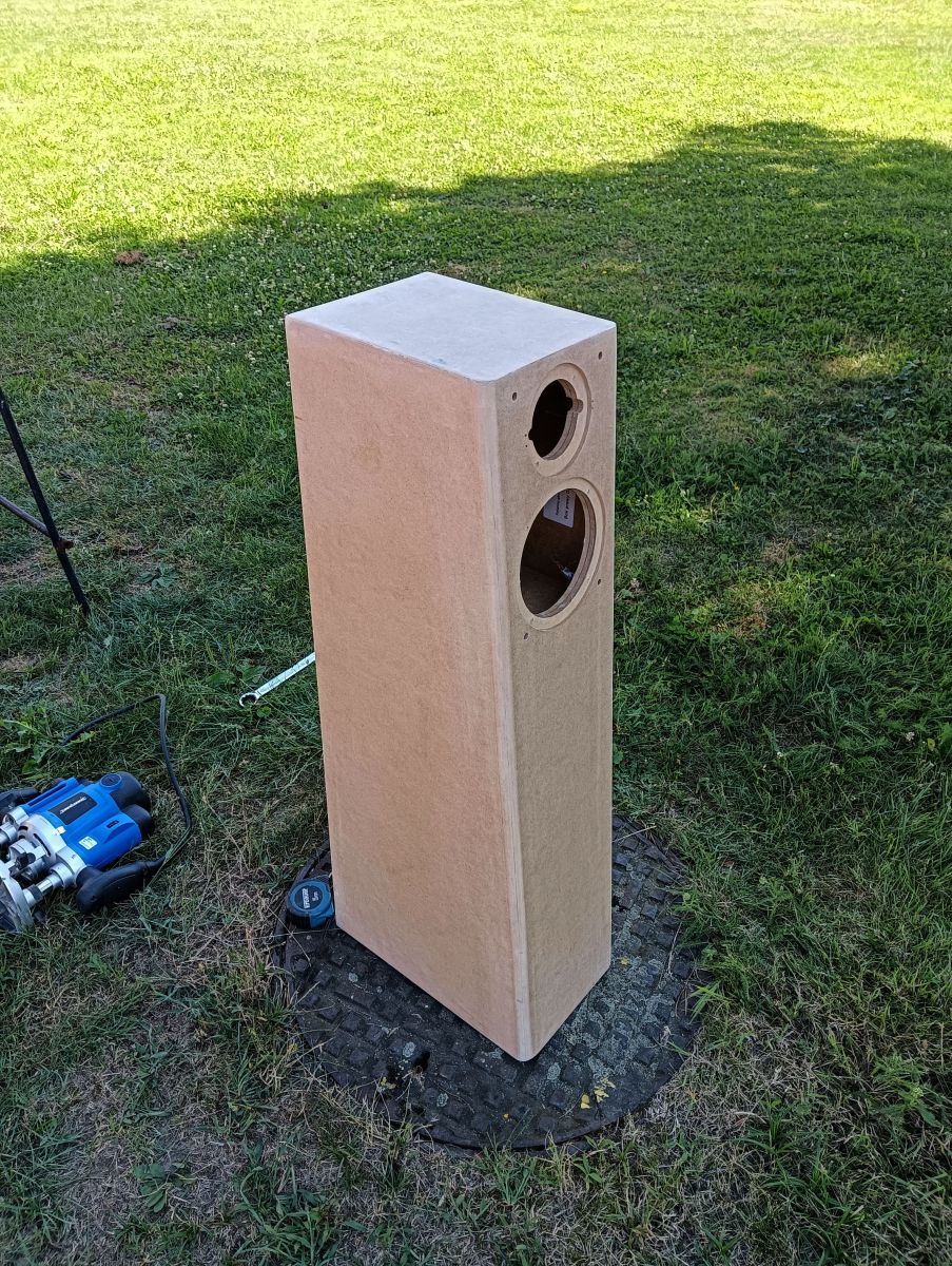

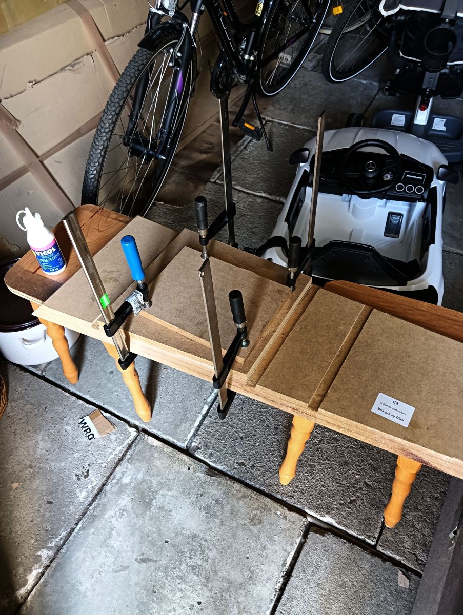

    Złożenie obudowy nie należało do łatwych, były pewne niedociągnięcia ale na szczęście wymagały jedynie kosmetyki:
    Drewniana obudowa kolumny w trakcie montażu z użyciem zacisków.
    Nieobrobiona obudowa kolumny głośnikowej z MDF
    Drewniane formatki sklejane za pomocą zacisków.

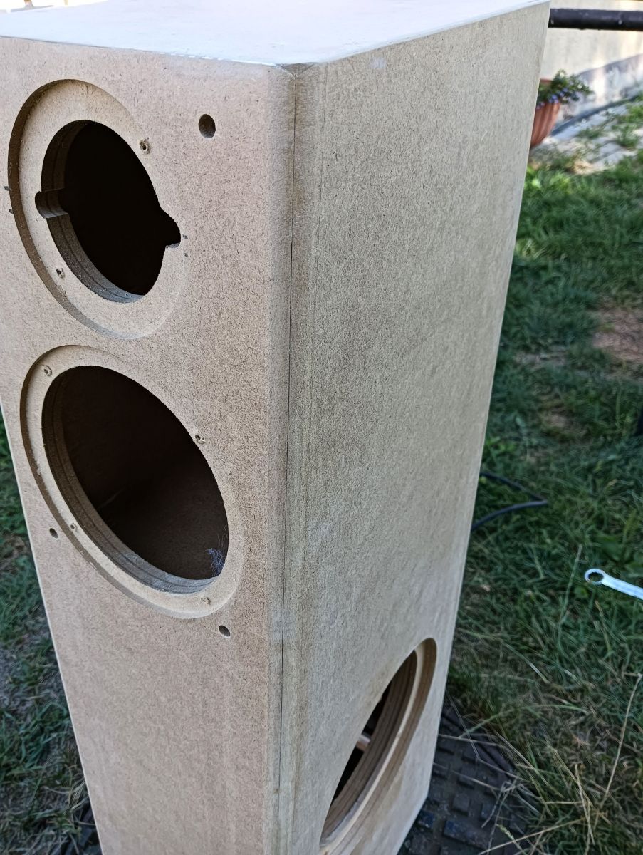

    Następnie obudowy odstały 2 miesiące żeby MDF nieco popracował i w razie ewentualnych mankamentów móc dokonać poprawek. Później wjechała frezarka, by wykonać zaoblenia frontów i na łączeniach ścianek. Następnie każdy ubytek został uzupełniony szpachlą z włóknem a następnie wyszlifowane papierem o odpowiedniej gradacji:
    Niezmontowana obudowa głośnika z MDF na tle trawy.
    Niezmontowana obudowa głośnika MDF z wyciętymi otworami

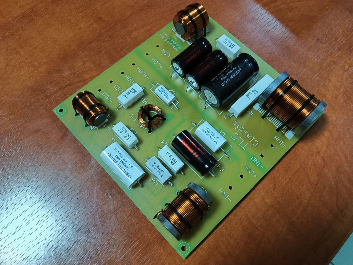

    Po tych pracach zająłem się wykonaniem zwrotnic, które postanowiłem wykonać na płytce PCB. Z pomocą kolegi wykonałem projekt płytki a w międzyczasie zamówiłem potrzebne elementy do zwrotnic:
    Płytka PCB zwrotnicy kolumny TLC Classic 2 na drewnianym tle.

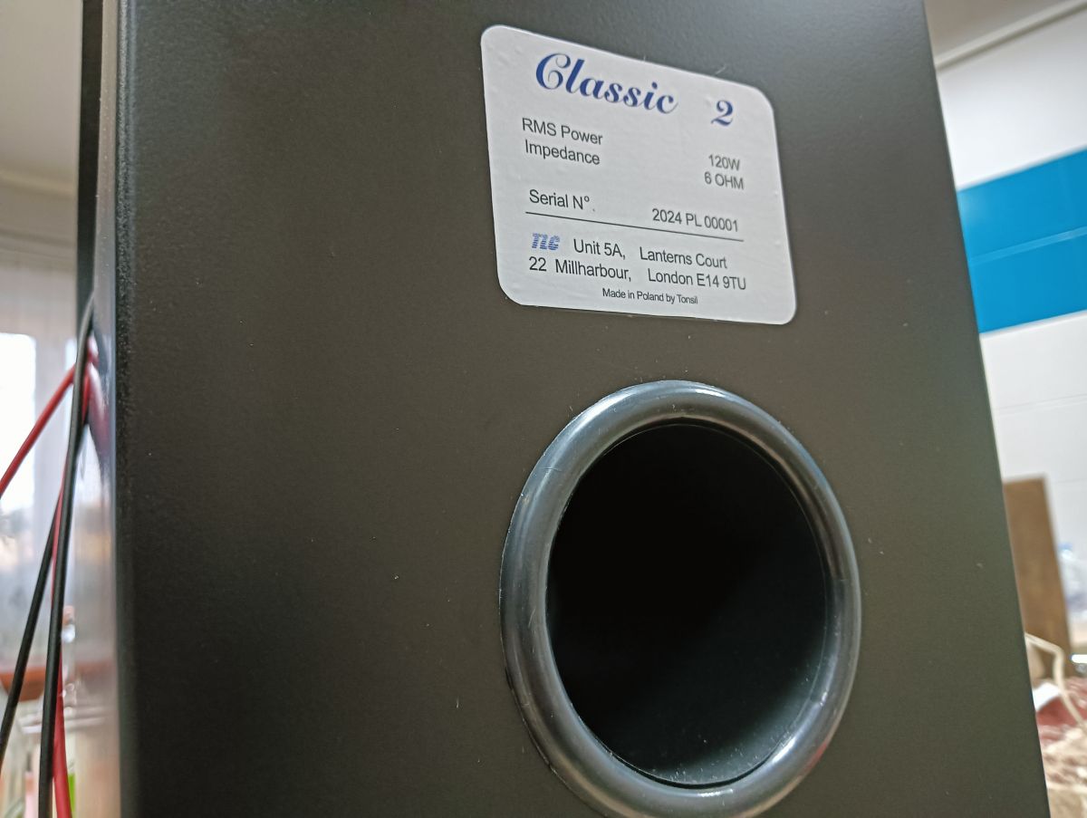

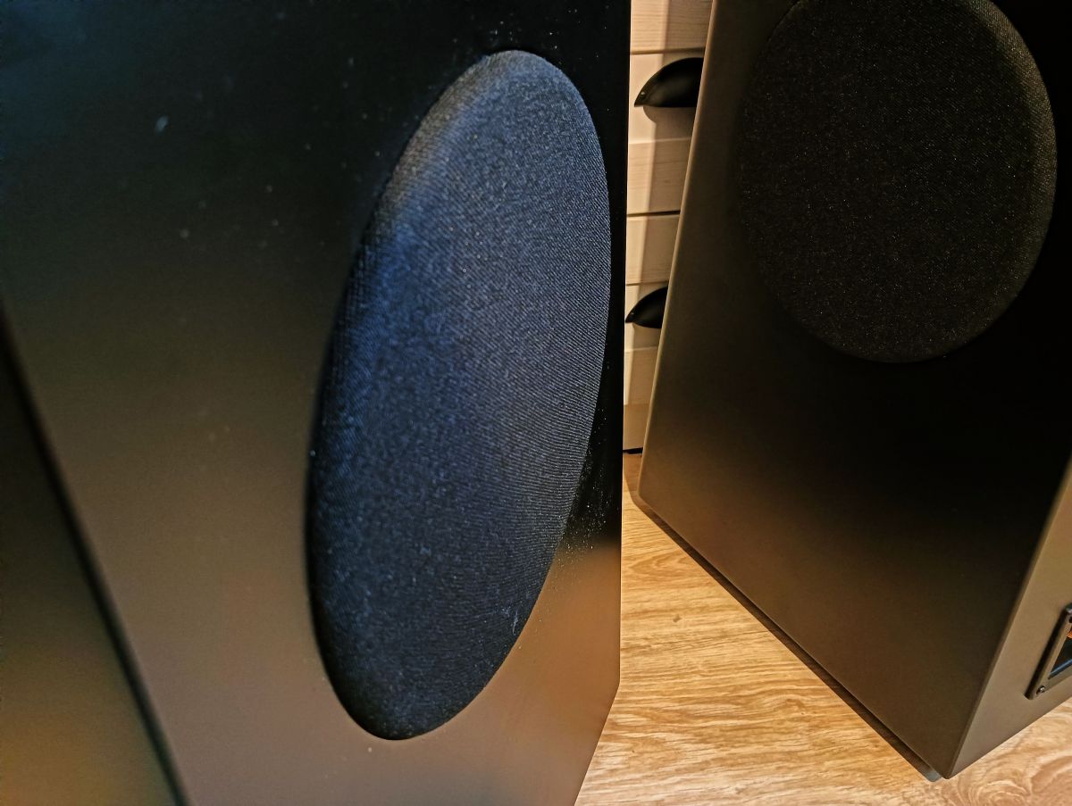

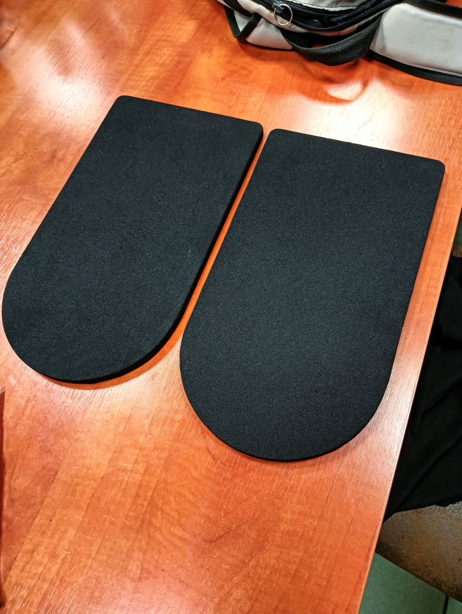

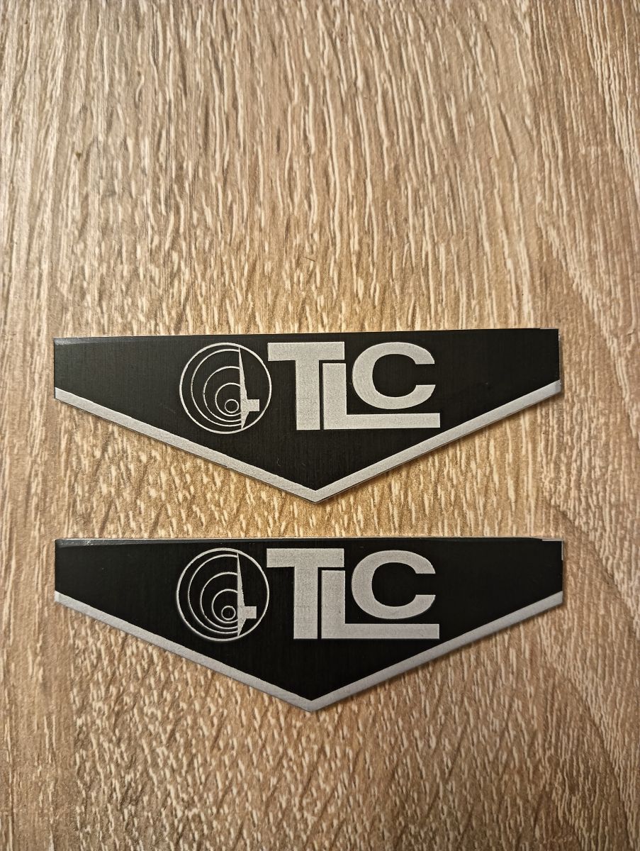

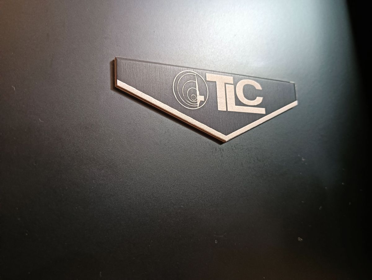

    Kolejną częścią było wykonanie maskownic dla głośników niskotonowych oraz dla średnio i wysokotonowego, które wykonałem we własnym zakresie. Kolejnym brakującym smaczkiem było wykonanie emblematu TLC na frontowej ściance oraz tabliczki znamionowej na ściance tylnej.
    Znalazłem firmę, która wykonała mi takie emblematy 1:1 a tabliczkę znamionową wykonałem we własnym zakresie tworząc ją w programie Inkscape i drukując na drukarce laserowej i papierze do naklejek:
    Dwie czarne maskownice głośników na drewnianej powierzchni
    Tylna część kolumny głośnikowej z tabliczką znamionową i portem basowym.
    Dwa metalowe emblematy z logo TLC na drewnianej powierzchni.

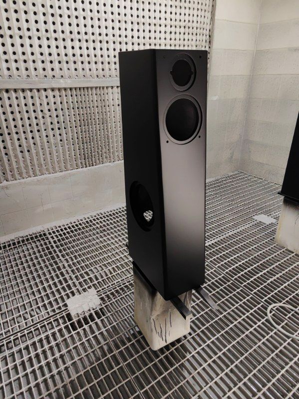

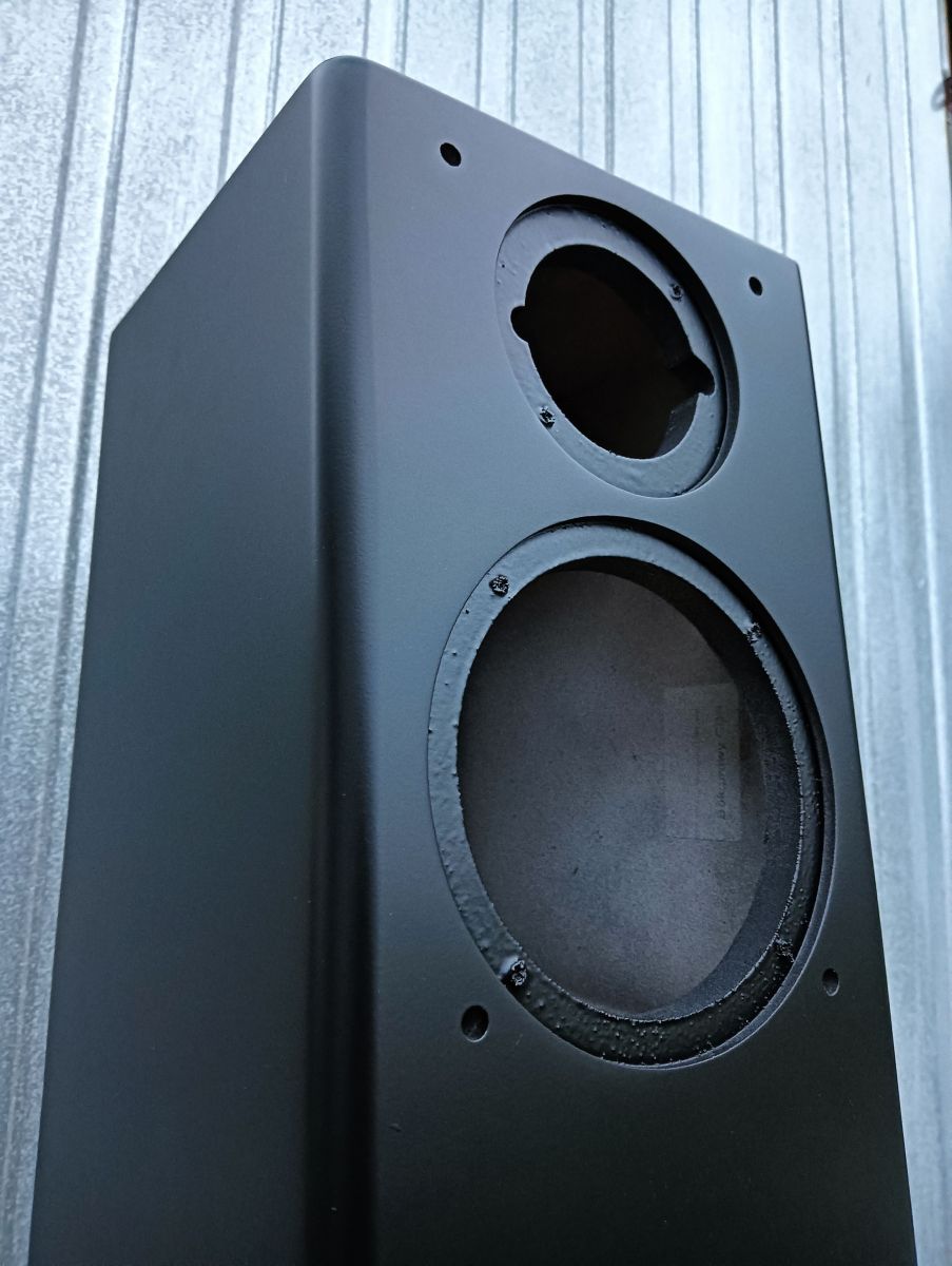

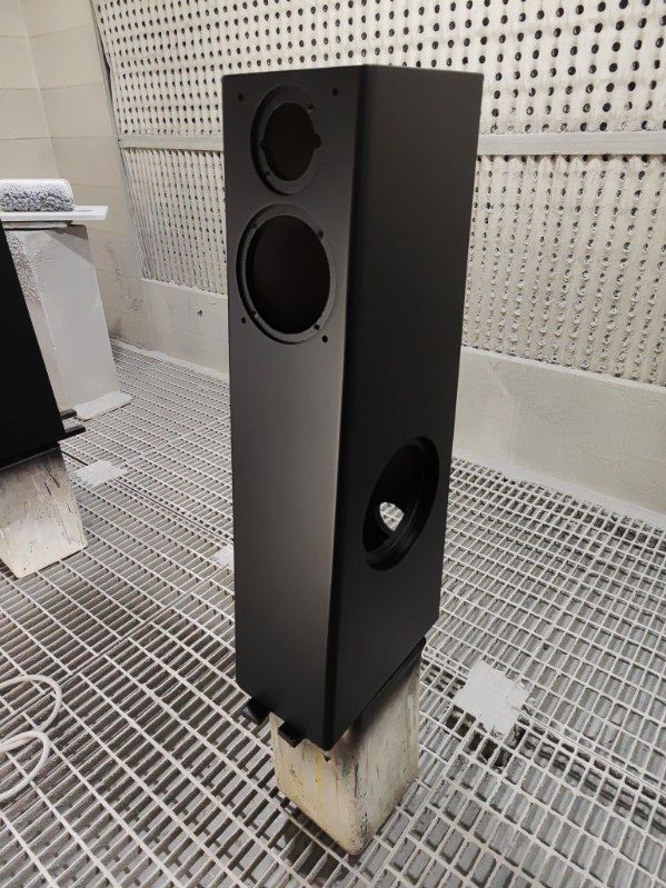

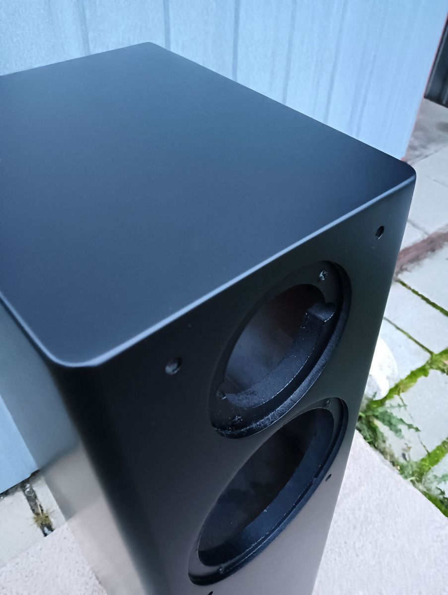

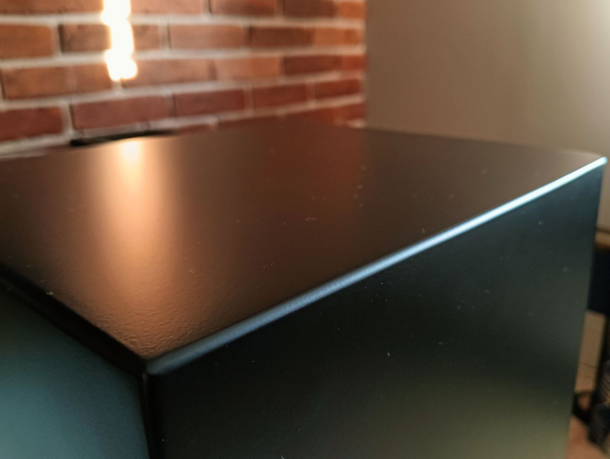

    Kolejną częścią było poszukiwanie kogoś kto wykona lakierowanie. Niestety nie dysponuję odpowiednią wiedzą i sprzętem w tym temacie ale z polecenia kolegi z pracy dostałem namiar na zakład zajmujący się lakierowaniem frontów meblowych. Od początku w moim zamyśle było polakierowanie obudów w kolorze czarny półmat.
    Zakład bez problemu podjął się tematu przygotowania obudów pod lakier i samego lakierowania. Efekt przeszedł najśmielsze oczekiwania:
    Obudowa głośnika w czarnym półmatowym lakierze na specjalnym stojaku.
    Surowa obudowa kolumny głośnikowej TLC Classic 2 w czarnym półmacie.
    Czarna, lekko zaokrąglona obudowa kolumny z miejscem na przetworniki.
    Czarna obudowa głośnika z dwoma otworami na przetworniki.

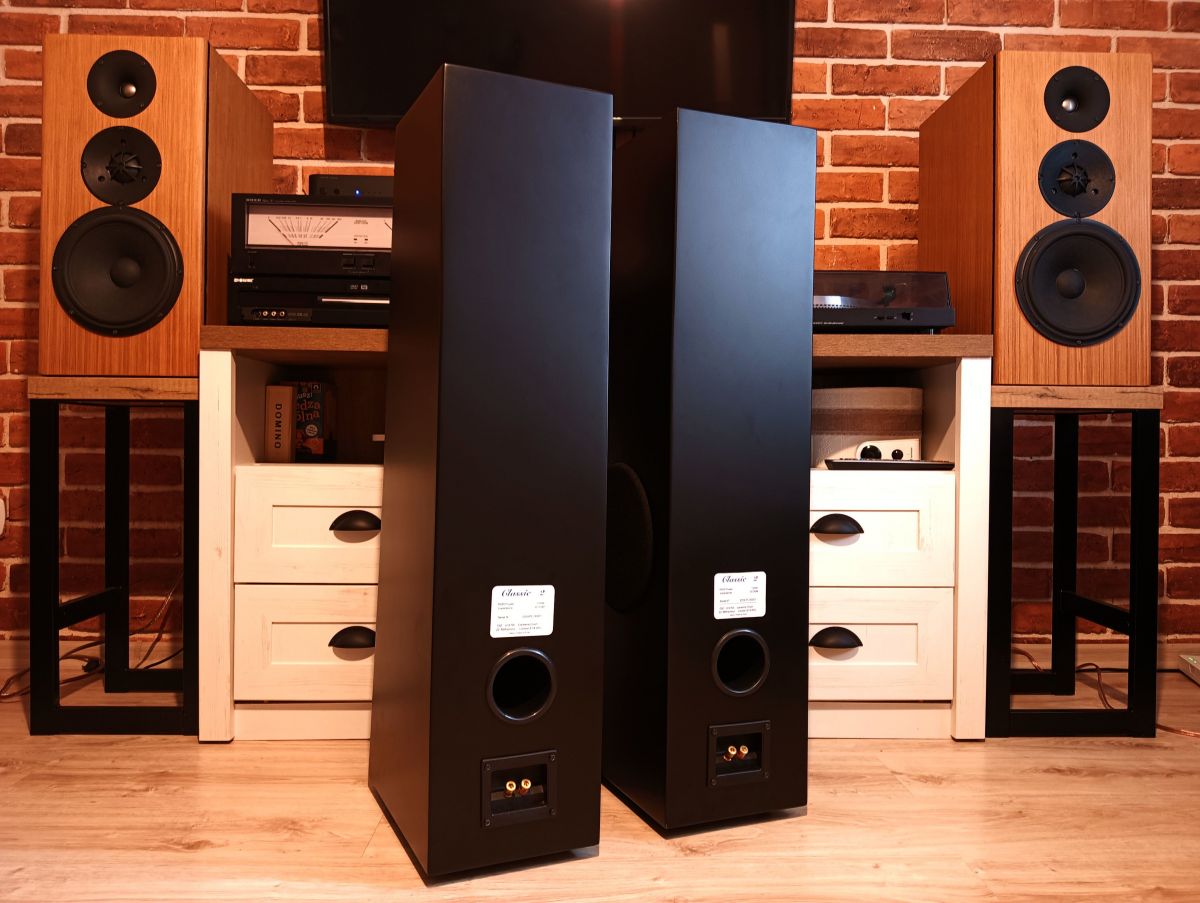

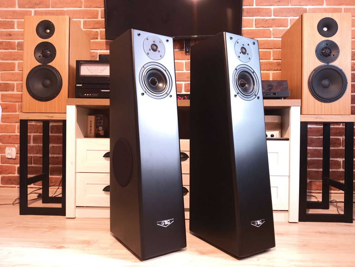

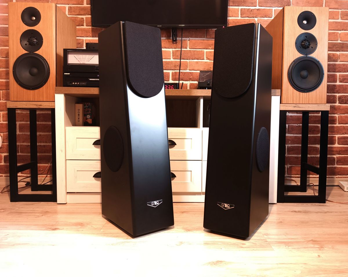

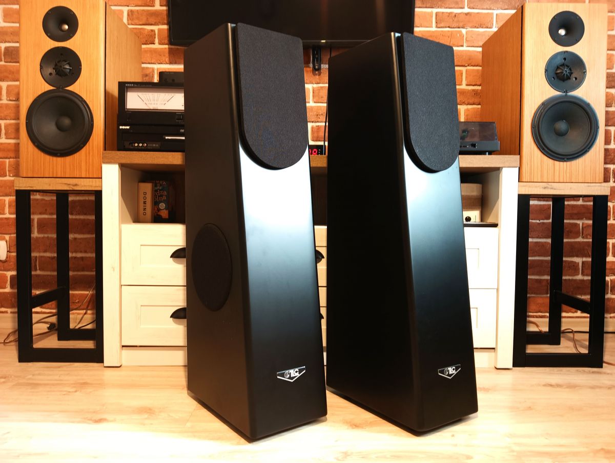

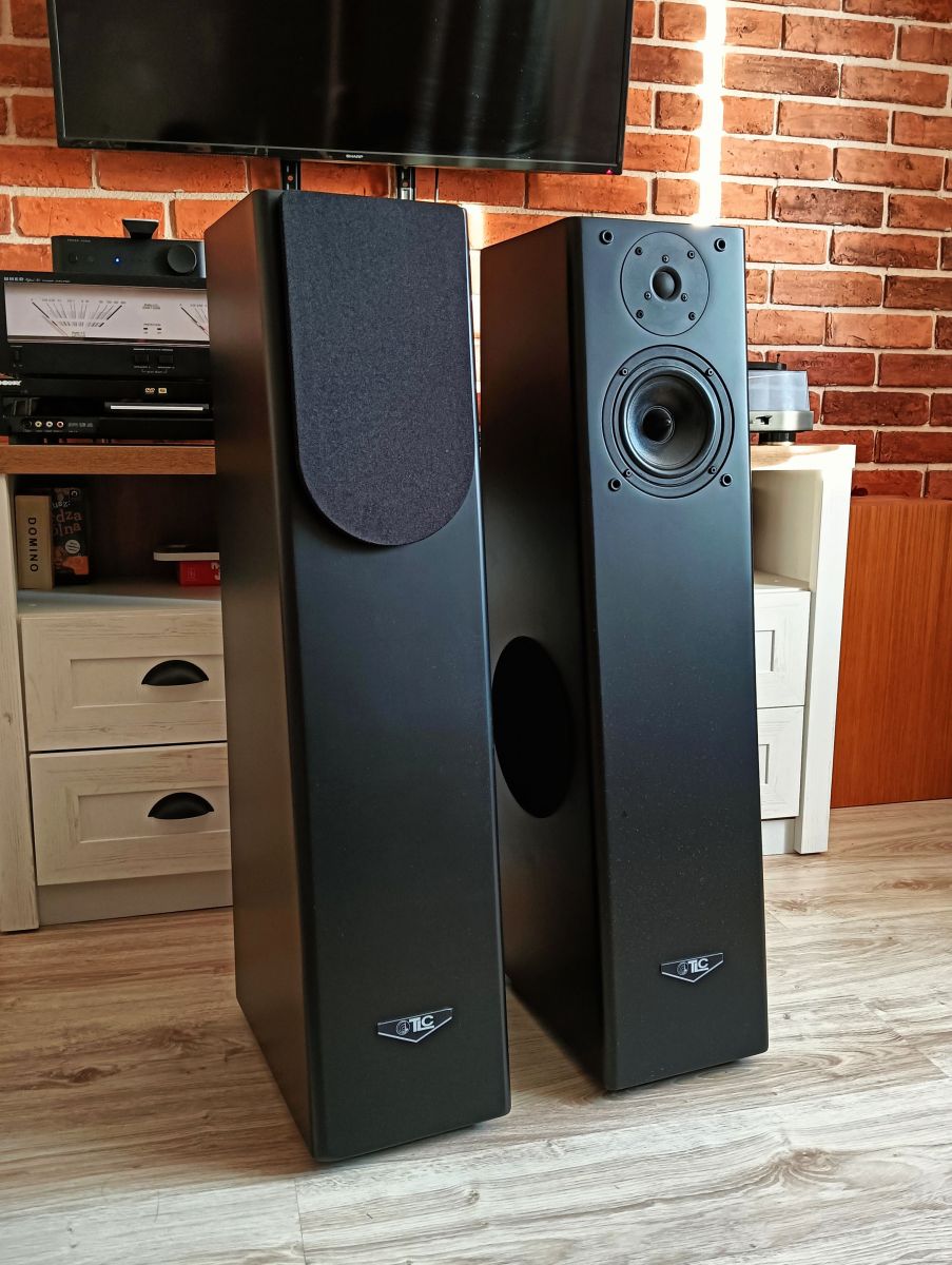

    A tutaj już gotowe kolumny:
    Zbliżenie na czarną półmatową obudowę kolumny głośnikowej z subtelnymi załamaniami światła na powierzchni.
    Dwie czarne kolumny głośnikowe TLC Classic 2 w pokoju z ceglaną ścianą.
    Dwie czarne kolumny głośnikowe z maskownicami na podłodze.
    Gotowe kolumny audio w czarnym półmacie na tle ceglanej ściany.
    Dwie czarne kolumny głośnikowe na tle pomieszczenia z ceglaną ścianą.
    Emblemat TLC na czarnej obudowie
    Czarne kolumny głośnikowe TLC Classic 2 w pomieszczeniu z drewnianym wykończeniem.
    Dwie czarne kolumny głośnikowe TLC Classic 2 na tle sprzętu audio i ceglanej ściany.

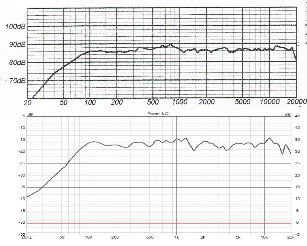

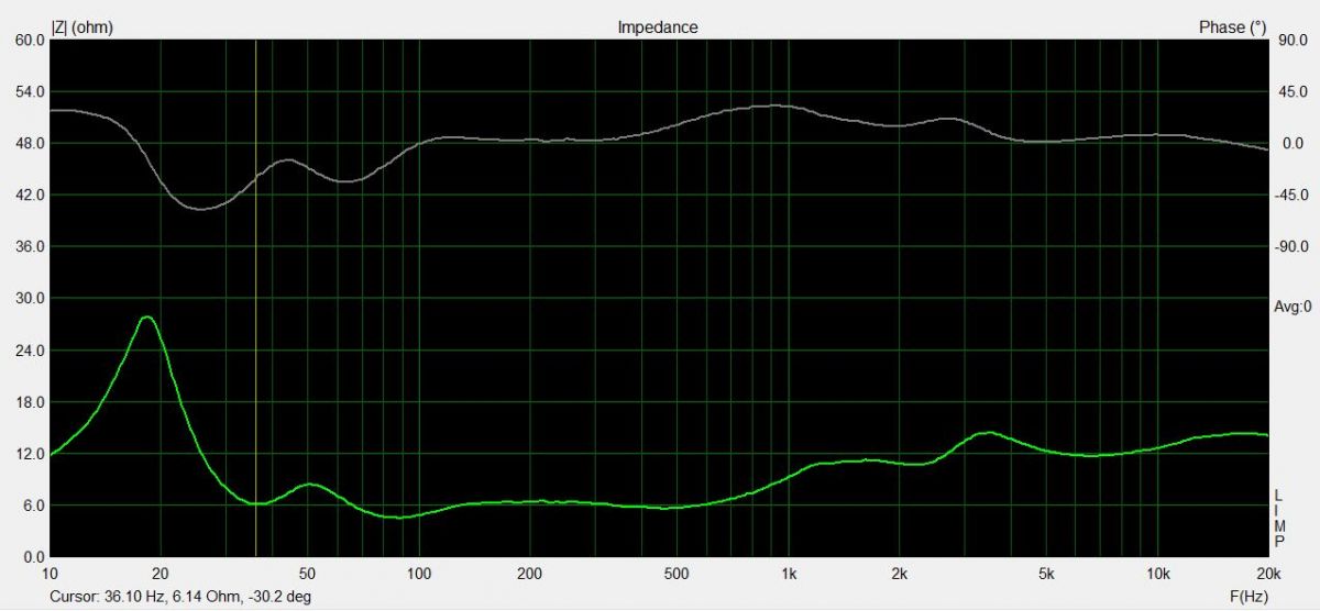

    Poniżej pomiar fabryczny (górny) z moim autorskim pomiarem już gotowych kolumn oraz pomiar impedancji zestawów :
    Wykresy częstotliwościowe kolumn TLC Classic 2
    Wykres impedancji kolumn głośnikowych TLC Classic 2
    Jak ocenię ich brzmienie i dlaczego zdecydowałem się na ich budowę?
    Przyznam, że na co dzień słucham swoich autorskich zestawów na bardziej zaawansowanych przetwornikach ( głównie lepszych przetwornikach wysokotonowych, które to są bolączką Tonsila) ale zestawy Classic 2 zawsze mnie intrygowały i podobały mi się wizualnie choć to brzmienie ma tu mieć kluczowe znaczenie. Miałem okazję słuchać replik Classic 2 jakieś 10 lat temu i byłem zaskoczony ich brzmieniem aczkolwiek były to repliki niestety nie do końca zgodne z oryginałem (zamiast GDN 20/80/4 był włożony 20/80/3 ).
    Ciekawość, chęć ich zbudowania i pasja jaką jest dla mnie temat DIY sprawiły, że postanowiłem je zbudować.
    Nie żałuję ich budowy, bo mimo że to Tonsil, były to zestawy nad wyraz dopracowane i brzmieniowo się bronią i mimo, że mam sporo zastrzeżeń do produktów z Tonsila, to te na prawdę podobają mi się pod kątem zarówno brzmienia jak i wyglądu. Widać i słychać, że konstruktorzy mieli tutaj jakiś zamysł i pomysł na te zestawy i wycisnęli z nich maksimum.
    Bas schodzi nisko, jest szybki i bardzo precyzyjny, czuć w nim dynamikę. Średnie tony tworzą bardzo dobrą scenę, bardzo ładne wybrzmienie wokali oraz fortepianu. Dobrze radzą sobie z muzyką zarówno elektroniczną jak i spokojniejszymi klimatami. Wysokie tony nie są męczące o dziwo, choć brak im wyrafinowania i klasy jak w lepszych zachodnich kopułkach.
    Poza tym warte pracy włożonej w budowę kolumn.

    Rewelacja! Trochę mnie zatkało gdy zobaczyłem efekty lakierowania. Wygląda na to, że zestaw głośników to nie tylko źródło dźwięku, ale może być efektownym "meblem" ozdabiającym wnętrze.

    Lakierowanie drogie, ale efekt WOW !

    Wiesz, biorąc pod uwagę pracę w przygotowaniu pod lakierowanie, materiał i efekt po lakierowaniu, to cena jest jak na obecne czasy całkiem dobra. Można było zrobić w fornirze we własnym zakresie co byłoby zdecydowanie tańsze ale jednak w tym przypadku zależało mi tylko na lakierze.

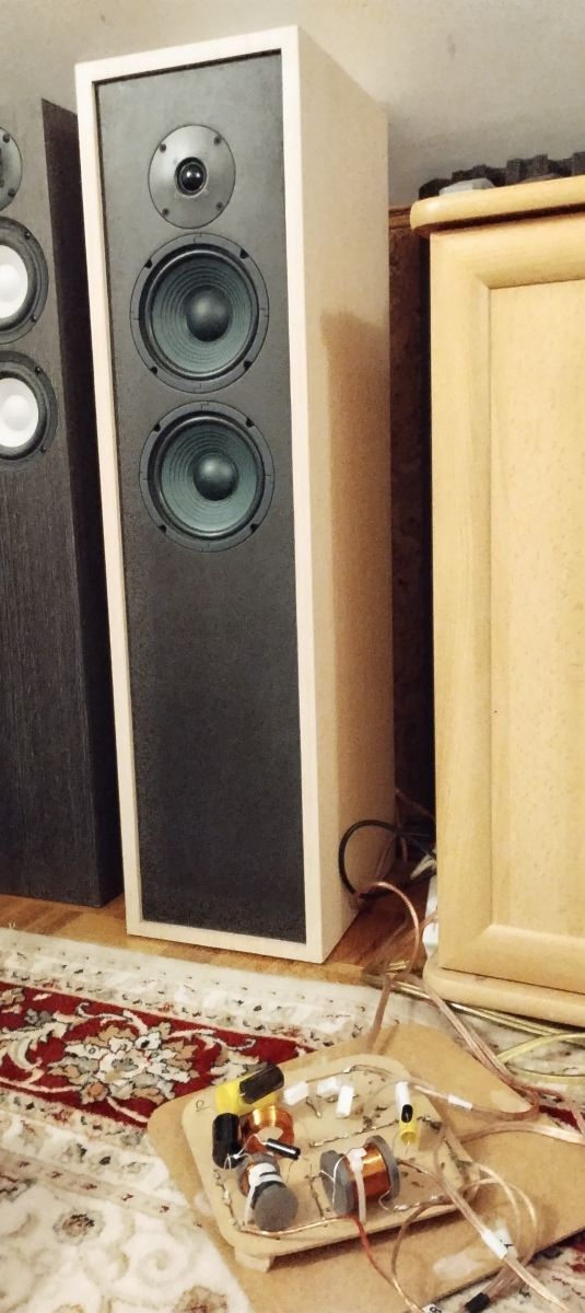

    Mam dwie pary TLC Classic 1. Jedna para robiona na wzór oryginału, malowana na czarny wysoki połysk. I te kolumny są skończone i używane.
    Druga para - gotowe obudowy robione wg dokumentacji producenta. Bez lakieru i bez głośników.
    Czarny lakier połysk jest chyba najfajniejszy, ale trudno znaleźć osobę która zrobi to w rozsądnych pieniądzach.

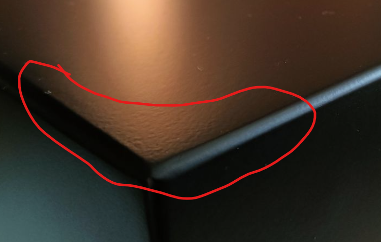

    cefaloid napisał:
    A co do wykonania? Super! Mam nadzieję że tej wpadki lakiernika aż tak nie widaćw rzeczywistości (albo że nie ma tam 'baranka' tylko tak wyszło zdjęcie):
    Witaj. Na szczęście jest to tylko efekt uboczny zdjęcia. Chociaż przyznam, że nie tak dawno miałem okazję oglądać nowy model Mercedesa prosto z salonu zakupiony przez znajomego przedsiębiorcę i powiem, że taka "morka" była tam standardem.
    cefaloid napisał:
    W przypadku powyższej konstrukcji celem było zrobienie repliki więc OK, rozumiem. Ale gdyby nie to nie brałbym się za obudowywanie archaicznych (bądżmy szczerzy) Tonsili drogimi obudowami.
    Czemu uważam Tonsile za archaiczne? Bo mają parametry z 'tamtej epoki'. Spójrzmy na przykład na na charakterystyki kolumn - bas opada już od 100Hz. W tak dużych kolumnach? Dziś monitorki schodzą niżej.
    Częściowo się z Tobą zgodzę, że przetworniki te swoje lata mają już dawno za sobą. Na usprawiedliwienie napiszę, że trzeba brać pod uwagę fakt, że są to zestawy które powstały w roku 1998/1999 więc na tamten czas midwoofer był dość nowoczesnym i na prawdę dobrej jakości przetwornikiem, z czego Tonsil w przypadku midwooferów słynął. Kopułki jak wiadomo to mankament Tonsila choć w tym przypadku jest tu zastosowany aluminiowy karkas i nieco inny napęd. Poza tym standardowa kopułka Tonsila.
    Co do woofera to myślę, że w tym przypadku też nie jest źle - silny układ magnetyczny, który wyznaczył parametry T/S w takim stopniu, że ten woofer nie potrzebuje dużej obudowy do wykorzystania jego atutów a tym atutem jest bardzo dobry impuls co sprawia że bas nie jest rozlazły a bardziej kopiący, dynamiczny po prostu.
    Co do samych pomiarów. Istnieje prospekt TLC Classic 2, w których mamy informację że zestawy te są w obudowie zamkniętej i istnieje duża szansa na to, że ten pomiar był wykonywany dla wersji w obudowie zamkniętej. Mało tego - w dokumentacji technicznej jako przetwornik niskotonowy mamy informację iż jest tam zastosowany GDN 20/80, który jest zupełnie innym przetwornikiem niż 20/80/4, z dużo niższą efektywnością choć jego EBP wskazuje, że można go aplikować zarówno do closed jak i BR. Natomiast oprócz membrany i zawieszeń, wszystko inne w tych głośnikach znacząco się różniło.
    Broszura głośników podłogowych TLC Classic 2 z diagramem i specyfikacją.
    Widzimy w takim razie, że powstało zapewne kilka wariantów tych kolumn (były też z otworem BR ustawionym nieco wyżej niż w mojej wersji)
    Tak więc nie wiemy i pewnie nie dowiemy się dla jakich warunków (czy obudowa closed czy BR) ten pomiar został wykonany i która wersja była mierzona. Podejrzewam, że jest to pomiar wykonany dla obudowy zamkniętej i być może z GDN 20/80 zamiast GDN 20/80/4.
    Dlatego też opadanie basu poniżej 100Hz jest charakterystyczne dla obudów typu closed.
    Niestety mój pomiar jest bramkowany od 70Hz więc poniżej 100Hz mam mało informacji, gdybym wykonał pomiar w osi woofera w near field i byłby to pomiar łączony, wtedy mielibyśmy nieco inny obraz przetwarzania basu więcej informacji o nim. Myślę, że wiosną gdy pogoda będzie bardziej sprzyjała takie pomiary wykonam i się nimi podzielę tutaj.
    Druga moja osobista hipoteza jest też taka, że mimo iż bas promieniuje dookólnie to przy pomiarze w osi kolumny i wooferze na bocznej ściance bardzo ciężko złapać pełen SPL woofera co może właśnie nieco przekłamywać wynik pomiaru dla niskich częstotliwości a informacji o tym jak zostały wykonane pomiary w komorze bezechowej nie mamy żadnych.
    Zwróć także uwagę na przebieg impedancji. Strojenie wypada na 36Hz więc relatywnie dość nisko, nieco poniżej FS woofera.
    Natomiast drugi szczyt na 50Hz jest wygaszony pułapką RLC jaką zastosował Tonsil w filtracji. Wskazuje to na celowy zabieg by przebieg impedancji był przyjazny dla wzmacniaczy lampowych. Bez tej pułapki szczyt jest dużo większy. Sam przebieg i tak wygląda bardzo dobrze.
    Natomiast wrażenia soniczne w żaden sposób nie wskazują na brak basu, jest go na prawdę sporo i dobrej jakości.
    Pomiar fabryczny Tonsila trzeba tak czy inaczej brać z przymrużeniem oka, ponieważ nie wiemy jaka wersja była mierzona, z jakim głośnikiem niskotonowym itd.

    Bucefal76 napisał:
    Bas się zawsze da zrobić jak nie kolumną to pomieszczeniem. A jak nie ma dobrego środka to nie ma i koniec
    Co prawda to prawda.
    Ja od już jakiegoś czasu bardziej cenię sobie szybkość i dynamikę basu. Oczywiście też nie chcę basu typu walenie w plastikową pałką w pusty karton ;)
    Bas musi mieć tą fakturę i troszkę tego mięsa ale nie mogą być to ciepłe kluchy.
    Bucefal76 napisał:
    Swoją drogą historia zatoczyła nieźle koło skoro utalentowani i poważni ludzie robią repliki Tonsil he he he.
    cefaloid napisał:
    Oraz słuchają winyli, kaset. Jeżdzą Maluchami i Polonezami,
    Ale to nie jest tak że historia zatoczyła jakieś koło. Po prostu taka moda teraz.
    Paradoks prawda?
    Napiszę w ten sposób do obu wypowiedzi - mając w domu Porsche, można też mieć Poloneza i czerpać przyjemność z jazdy nim ;)
    Choć uważam, że TLC Classic 2 brzmieniowo są trochę wyżej niż Polonez porównując analogicznie do tematyki audio.
    Generalnie zawsze gdzieś pozostanie sentyment do marki Tonsil a zawsze miałem słabość do ich flagowych zestawów, bo na tle masówki one brzmieniowo broniły się. Nie przeszkadza mi to w żaden sposób, by budować nowe autorskie zestawy, cieszyć się z wykonanej pracy i ich brzmienia ale też czasami odpalić sobie TLC i dostrzegać w ich brzmieniu zalety i czerpać przyjemność ze słuchania na nich ulubionej muzyki.
    Widzę, że mieszkasz w Bielsku więc nie masz do mnie daleko ani ja do Ciebie więc możemy kiedys się ustawić na odsłuchy ? ;)
    cefaloid napisał:
    Co nie zmienia faktu, że wykonanie wzorowe. To nie są repliki, te kolumny są lepsze od oryginałów...
    Bardzo mi miło czytając takie słowa ;)
    robert nawrot napisał:
    Jaka wysokość obudowy oraz ile wypełnienia (materiał tłumiący) ?
    Wysokość 90cm.
    Co do wypełnienia to komora średniego wypełniona owatą 400g
    Komora niskotonowego wypełniona także owatą 400G - boczna ścianka, dolna i górna jedną warstwą. Tak było najlepiej podczas testowania wytłumienia.
    Bucefal76 napisał:
    Odnośnie mody na stare, właśnie uruchamiam taki zestaw. Obudowa zamknięta stylizowana na lata siedemdziesiąte.
    Bardzo ciekawy zestaw.
    To 2Way czy 2,5Way?
    Może będzie okazja ich posłuchać ;)

    Perfekcyjne wykończenie kolumn i parametry akustyczne odpowiadające założeniom - nic więcej nie potrzeba w konstrukcji wykonanej samodzielnie. Duży plus ode mnie.
    Jeśli miałbym polecić jakąkolwiek kopię, w stylu tych, które Ty wykonałeś - byłyby to JBL Studio 190, konstrukcja sprzed 15-tu lat.

    Długo bawilem się z tonsilami. Ale bylem leniwy ze zwrotnicami, poza poprawkami kolumn Jamo to nie tworzylem większych zwrotnic.
    Pamiętam GDN20/60/3 mialo to fajny bas w małym pomieszczeniu na dużej mocy w ukladzie bandpass z jedną rurą + izobaryk
    Jakbym miał teraz coś robić to bym bawił się w głośnik szerokopasmowy. Obudowa i głośnik.
    Tu jest majstersztyk wykonania u Ciebie. Lakier, dbałość o szczegóły iscie przemysłowa.

    Cholerka - dopiero teraz zauważyłem, że niskotonowiec jest z boku kolumny - można tak ?
  • #25 21430674
    Zvirek
    Posty: 1024
    Pomógł: 81
    Ocena: 336
    Tremolo napisał:
    D
    Pamiętam GDN20/60/3 mialo to fajny bas ....
    GDN 20/60/3 i bliźniaczy GDN 20/60/11 to IMHO najlepsze głośniki Tonsila. Popełniłem kiedyś kolumny na nich i to były pierwsze kolumny oparte na Tonsilach które zagrały (przynajmniej bas) na równi z dobrymi zagranicznymi konstrukcjami.
    Można, ale trzeba je naprawdę nisko ciąć.

    yep, jak suba, gdzieś w okolicach 150Hz. Generalnie o to chodzi, dla tej cz. długość fali jest tak duża, że ten boczny głośnik mógłby być nawet kilka metrów dalej i nie będzie miało to znaczenia...

    No kilka metrów to raczej nie :) Tu chyba bardziej chodzi nie o kwestię długości fali, ale o zdolność do lokalizowania źródła przez ludzkie zmysły.
    Już dla 150Hz fala ma ok. 2,3m, więc przesunięcie źródła o połowę jej długości oznacza przeciwfazę czyli zmianę o 180', dlatego często w subwooferach musimy korygować fazę. Natomiast przeniesienie głośnika o małe odległości (z frontu np. na bok), to zmiana minimalna w przypadku niskich f, a poza tym odbicia w pomieszczeniach i tak to zamaskują.
    Oczywiście zupełnie inaczej wyglądałoby to w otwartej przestrzeni.

    Oczywiście, reasumując w takim rozwiązaniu glosniki na froncie muszą grać bas razem z głośnikiem bo znym, ktory powinien się znajdować bliżej niż 1/4 długości fali. Niestety problemem jest zazwyczaj uzyskanie tak niskiego i ostrego cięcia filtrami pasywnymi. A żeby jeszcze w miarę tanio było. Z tego powodu pomysł fajny ale chyba coraz zadziej się go spotyka.

    Cewka do pasywnego filtra na tak niską częstotliwość to faktycznie spory koszt, nawet gdyby dać taka z rdzeniem.
    Ale gwoli sprawiedliwości przyznam, że spotkałem tanie kolumny z takim układem, które zaskakująco ciekawie grały - Kruger&matz z serii Passion - bas był całkiem ciekawy, niestety środek i góra psuły cały efekt.

    robert nawrot
    Posty: 505
    Pomógł: 31
    Ocena: 108
    Czy w każdej kolumnie siedzą po 2 GDN 20/80/4 ? Pytam bo ten ze stożkiem to GDN ?
