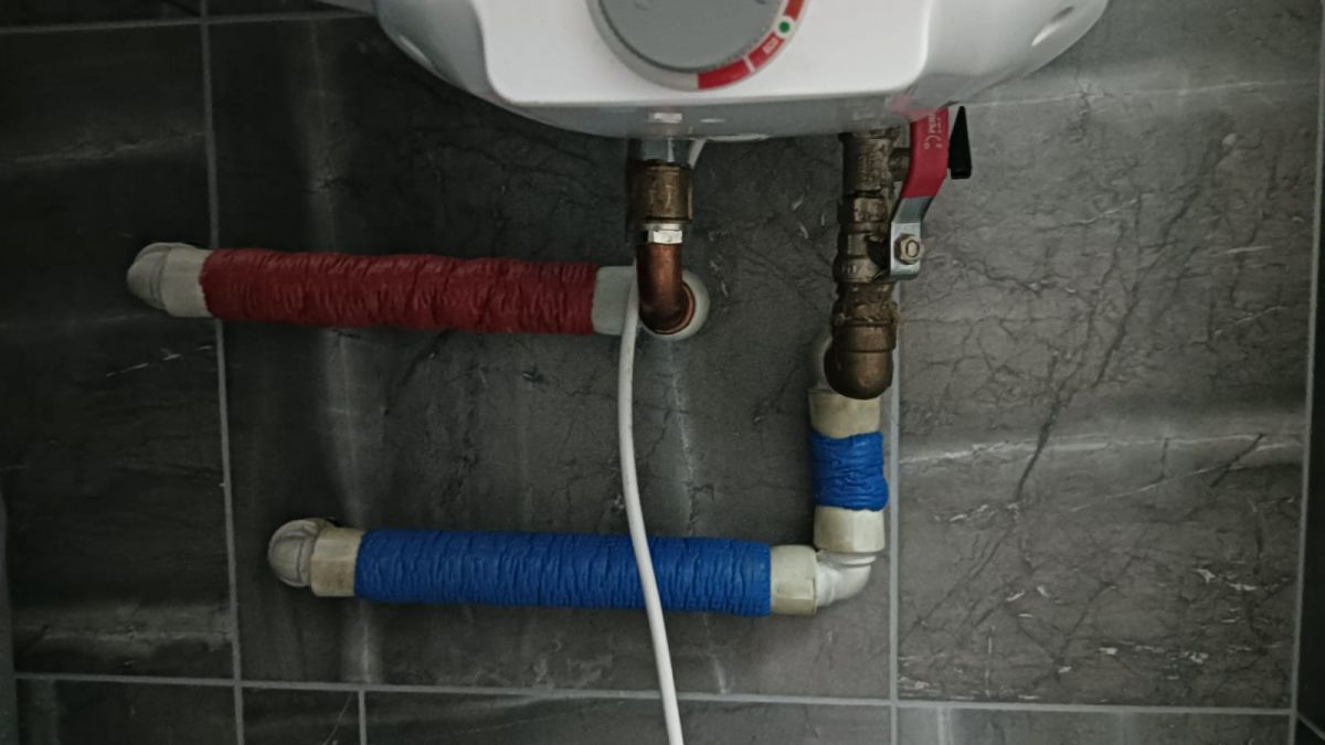

    Może ktoś z forumowiczów będzie w stanie doradzić, jak najlepiej podłączyć kolektor słoneczny ciśnieniowy do instalacji CWU.
    W kotłowni mam boiler elektryczny 140 L i zastanawiam się, czy woda z kolektora może iść przez boiler, czy z pominięciem bojlera.
    Instalację kolektora chcę wykonać z rur PEX o średnicy 25 mm, które będę musiał wpiąć w widoczne na zdjęciu rury miedziane o średnicy 22 mm.
    Jaki system PEX jest lepszy/łatwiejszy w montażu? Skręcany czy zaciskany?
    Rury miedziane i złącza przy kotle elektrycznym

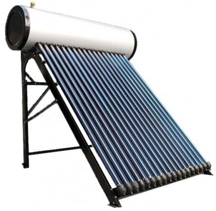

    To jeśli chcesz to maksymalnie prosto wykonać, to proponuję zakupić taki gotowy zestaw, przykład:
    Kolektor słoneczny z rurkami próżniowymi i wbudowanym zbiornikiem.
    Jest to zestaw z własnym zbiornikiem, gotowy do przyłączenia do instalacji CWU.
    Nie trzeba tu stosować dodatkowej automatyki, pomp itp., jedynie zawór bezpieczeństwa na zbiorniku, naczynie przeponowe i termostatyczny zawór mieszający, ale to zwykle jest sprzedawane w zestawie.
    Taki zestaw możesz przyłączyć bezpośrednio, tak jak chciałeś.
    Tylko taki zestaw musi mieć możliwość odcięcia zaworami od instalacji CWU i spuszczenia wody z jego zbiornika oraz instalacji przyłączeniowej, bo w zimie by zamarzło.

    Doprecyzuj, czy chodzi o solar z własnym zbiornikiem, o którym pisałem i wstawiłem przykładowe zdjęcie w poprzednim moim poście, bo sama nazwa "kolektor słoneczny ciśnieniowy" jednoznacznie tego nie określa.
    Kamil831 napisał:
    I teraz jak już wiadomo, że w moim przypadku chodzi o kolektor ciśnieniowy chciałem jeszcze raz się zapytać czy rura pex nada się do doprowadzania ciepłej wody ze zbiornika do instalacji wodnej w domu.
    Jeśli mowa o solarze z własnym zbiornikiem jak powyżej, to możesz go podłączać rurami PEX. Na wyjściu C.W.U. ze zbiornika tego solaru dajesz termostatyczny zawór mieszający (nazywany też przeciwpoparzeniowym) i łączysz z instalacją C.W.U. w domu.

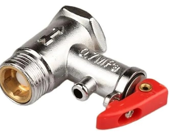

    Mam kolektor ze zbiornikiem na wodę o pojemności 200 L. Cieszy mnie fakt, że można wykonać podłączenie rurami PEX. Wydaje mi się że to najłatwiejszy rury dla laika. Kiedyś wymieniłem skorodowaną sekcję metalowego przewodu hamulcowego w samochodzie to z PEX sobie poradzę :-).
    Mam jeszcze pytanie odnośnie grupy bezpieczeństwa. Bojler do wody użytkowej który mam w domu, nie posiada grupy bezpieczeństwa tylko zawór bezpieczeństwa z zaworem bezpieczeństwa i spustem. Do kolektora solarnego był załączony taki sam zawór. Czy ten zawór nie zastąpi grupy bezpieczeństwa?
    Widok zaworu bezpieczeństwa o oznaczeniu 0.7 MPa z czerwonym uchwytem.

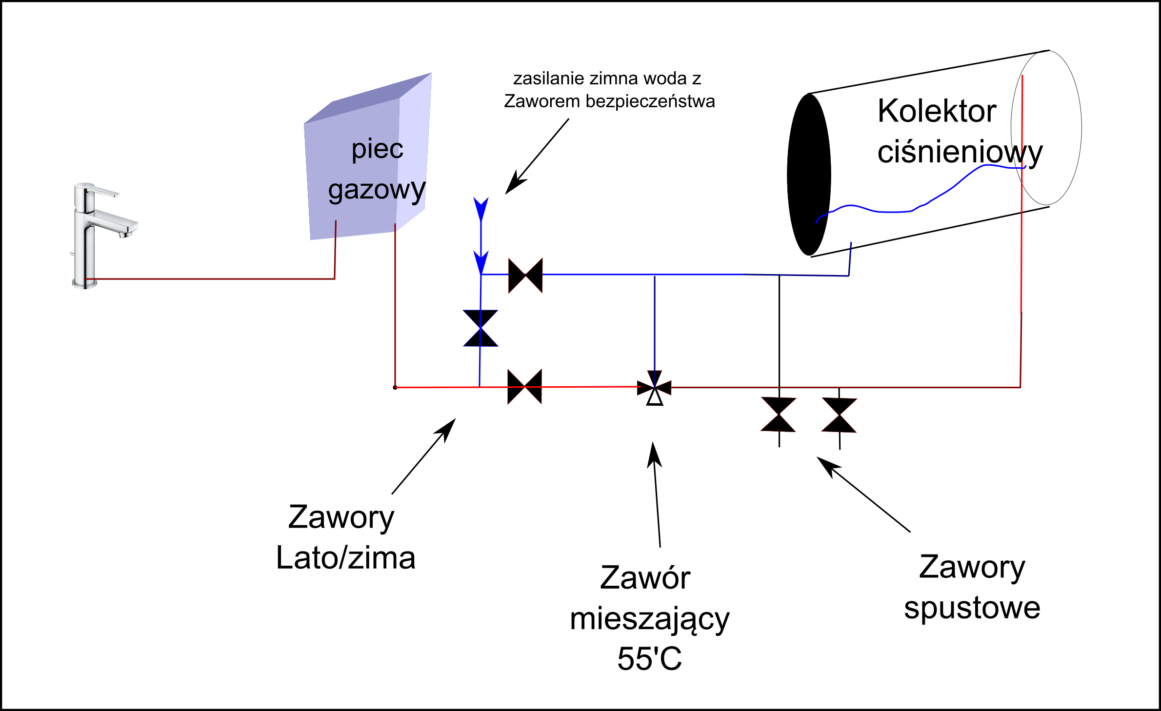

    Mam też taki sam kolektor. Robiłem schemat by wytłumaczyć hydraulikowi jak ma być podłączony .Tylko u mnie współpracuje z piecem gazowym .
    Podłączony rurkami PEX
    Schemat instalacji hydraulicznej z piecem gazowym i kolektorem ciśnieniowym.
    Tyle, że ten schemat to amatorski dziwoląg.
    Po pierwsze zawory bezpieczeństwa mają być podłączone na wejściu zimnej wody do kotła i do zasobnika kolektora. Nie mogą być odcinane jakimikolwiek zaworami.
    Po drugie brak naczynia przeponowego.
    Po trzecie zawór mieszający lepiej jak będzie na wyjściu z kotła gazowego/bojlera.
    Gorąca woda z zasobnika solarnego może bezpośrednio zasilać kocioł lub bojler elektryczny.

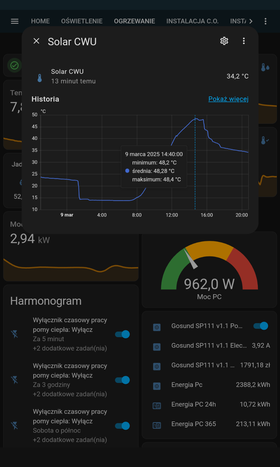

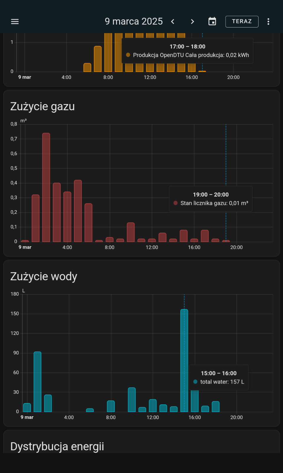

    @Plumpi pomimo twoich uwag instalacja działa bez problemu drugi sezon.
    Dziś nagrzało wodę w kolektorze do 47'C . Latem do 85-90 'C
    Ekran aplikacji z pomiarami temperatury kolektora słonecznego.
    Wykresy przedstawiające zużycie gazu i wody oraz produkcję energii z 9 marca 2025 roku.

    @kmarkot
    Cieszę się, ze jesteś zadowolony, ale nie chodzi mi o działanie i czy solary nagrzewają wodę. Jako fachowiec zwracam Ci tylko uwagę, że masz źle podłączony zawór bezpieczeństwa.
    Zawory bezpieczeństwa nie służą do ozdoby, ale do zabezpieczania urządzeń przed ich rozerwaniem.
    Zdajesz sobie sprawę jakie mogą być skutki rozerwania takiego zbiornika CWU czy wymiennika w kotle?
    Pomijam już tutaj straty materialne, ale zdrowie i życie ludzkie jest najważniejsze. W razie rozerwania tych urządzeń można doznać poważnych poparzeń lub zginąć. Ponadto w przypadku rozerwania wymiennika w kotle, może dość do rozszczelnienia instalacji gazowej, a na skutek tego do pożaru lub wybuchu gazu.
    Normalnie na zasilaniu takiego układu podgrzewania ciepłej wody powinien być zainstalowany zawór zwrotny, aby ciepłą woda nie cofała się do instalacji wody zimnej i żeby w tej instalacji nie rozwijały się bakterie.
    Naczynie przeponowe zaś ma za zadanie skompensować rozszerzalność cieplną wody i zabezpieczyć urządzenia przed uszkodzeniem oraz zabezpieczyć zawory bezpieczeństwa przed zbyt częstą wymianą.
