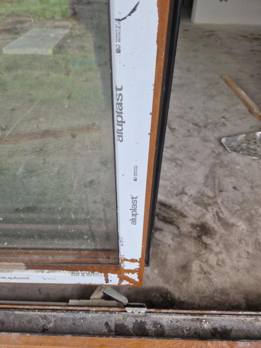

Jak usunąć stare, zwulkanizowane naklejki ochronne z ram okiennych po kilku latach?
varo1978 13 Lip 2025 21:58 3378 21
✨ Problemem jest usunięcie starych, zwulkanizowanych naklejek ochronnych z ram okiennych po kilku latach ekspozycji na słońce, które spowodowało trwałe zespolenie kleju z powierzchnią. Metody mechaniczne, takie jak użycie szpachelki, są skuteczne, lecz żmudne i ryzykowne ze względu na możliwość uszkodzenia ram. Proponowane rozwiązania chemiczne obejmują stosowanie preparatów na bazie ekstraktu ze skórki pomarańczy (label killery, np. Motip, Citrus 69), które delikatnie rozpuszczają klej bez uszkadzania plastiku. Alkohol izopropylowy i benzyna ekstrakcyjna również mogą pomóc, aceton i silne rozpuszczalniki są ryzykowne dla PVC. Podgrzewanie suszarką do włosów z nasadką lub opalarką z regulacją temperatury może zmiękczyć klej, ułatwiając usunięcie folii, jednak opalarka wymaga ostrożności, by nie uszkodzić okien. Najlepiej działać w chłodne dni i aplikować preparaty pod częściowo odklejoną folię, aby umożliwić penetrację środka zmiękczającego klej. Usuwanie naklejek po kilku latach jest trudne i czasochłonne, a skuteczność metod zależy od stopnia zwulkanizowania kleju i rodzaju ramy.
