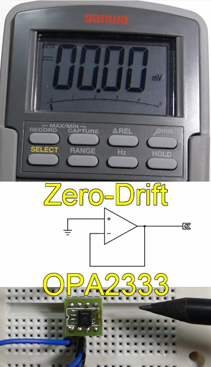

  • Sprawdzono napięcie niezrównoważenia wzmacniacza operacyjnego OPA2333 w konfiguracji wtórnika napięciowego z wejściem połączonym z masą.
  • Układ zero-drift aktywnie kompensuje napięcie niezrównoważenia, co pozwala uzyskać bardzo mały offset na wyjściu.
  • Multimetr wskazał 0,00 mV, a podczas prób zaobserwowano spadek wzmocnienia przy kilkudziesięciu kilohercach.

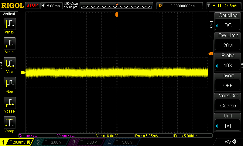

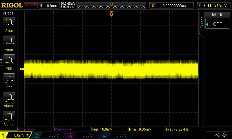

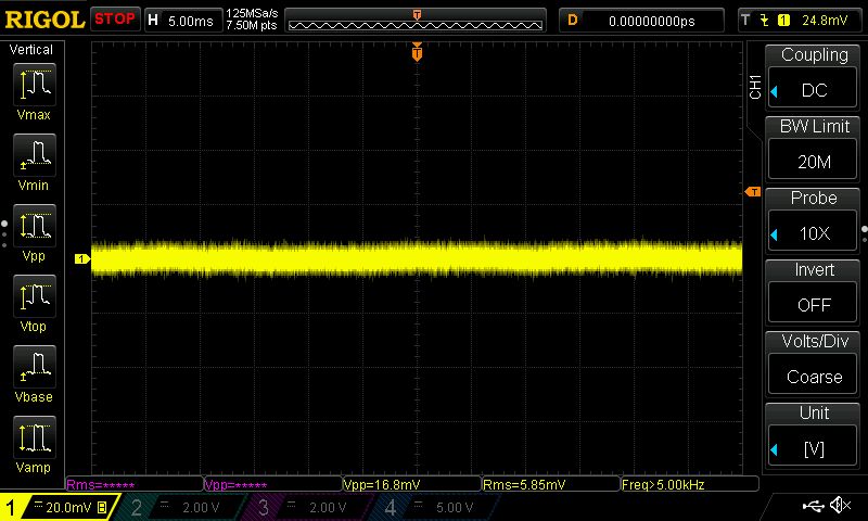

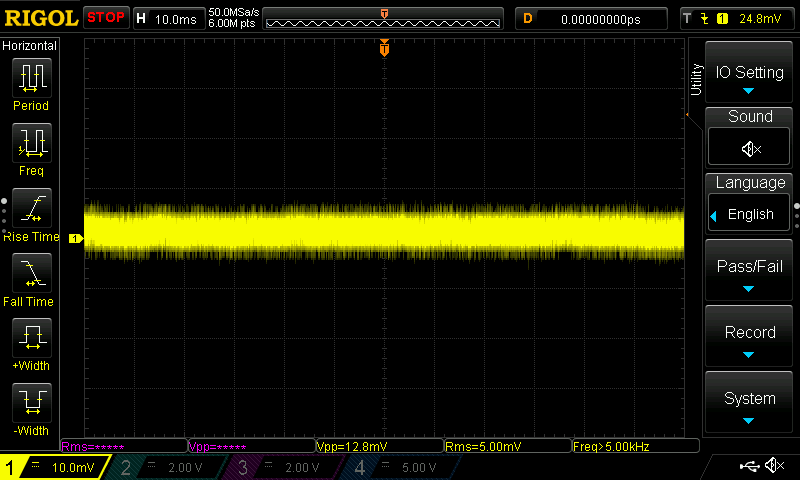

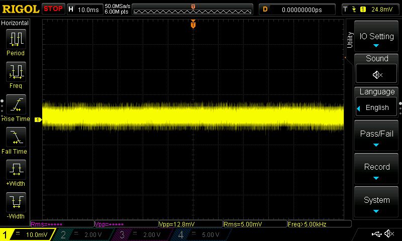

  • W tym egzemplarzu nie było istotnych zakłóceń pracy układu kompensacji, mimo że w innych modelach mogą być one widoczne.

✨ W dyskusji omówiono pomiar bardzo małego napięcia niezrównoważenia wzmacniacza operacyjnego OPA2333 w konfiguracji wtórnika napięciowego z wejściem połączonym do masy. Wzmacniacz ten charakteryzuje się aktywną kompensacją napięcia offsetu, co skutkuje niemal zerowym napięciem wyjściowym (0,00 mV). Zauważono jednak ograniczenie w postaci spadku wzmocnienia przy częstotliwościach rzędu kilkudziesięciu kHz, co jest typowe dla wzmacniaczy typu zero drift. W niektórych modelach tego typu wzmacniaczy można zaobserwować zakłócenia na wyjściu związane z układem kompensacji, jednak testowany OPA2333 nie wykazywał istotnych zakłóceń. Temat podkreśla zalety i ograniczenia wzmacniaczy operacyjnych z bardzo niskim napięciem offsetu i aktywną kompensacją, zwłaszcza w kontekście pasma przenoszenia i stabilności sygnału wyjściowego.
