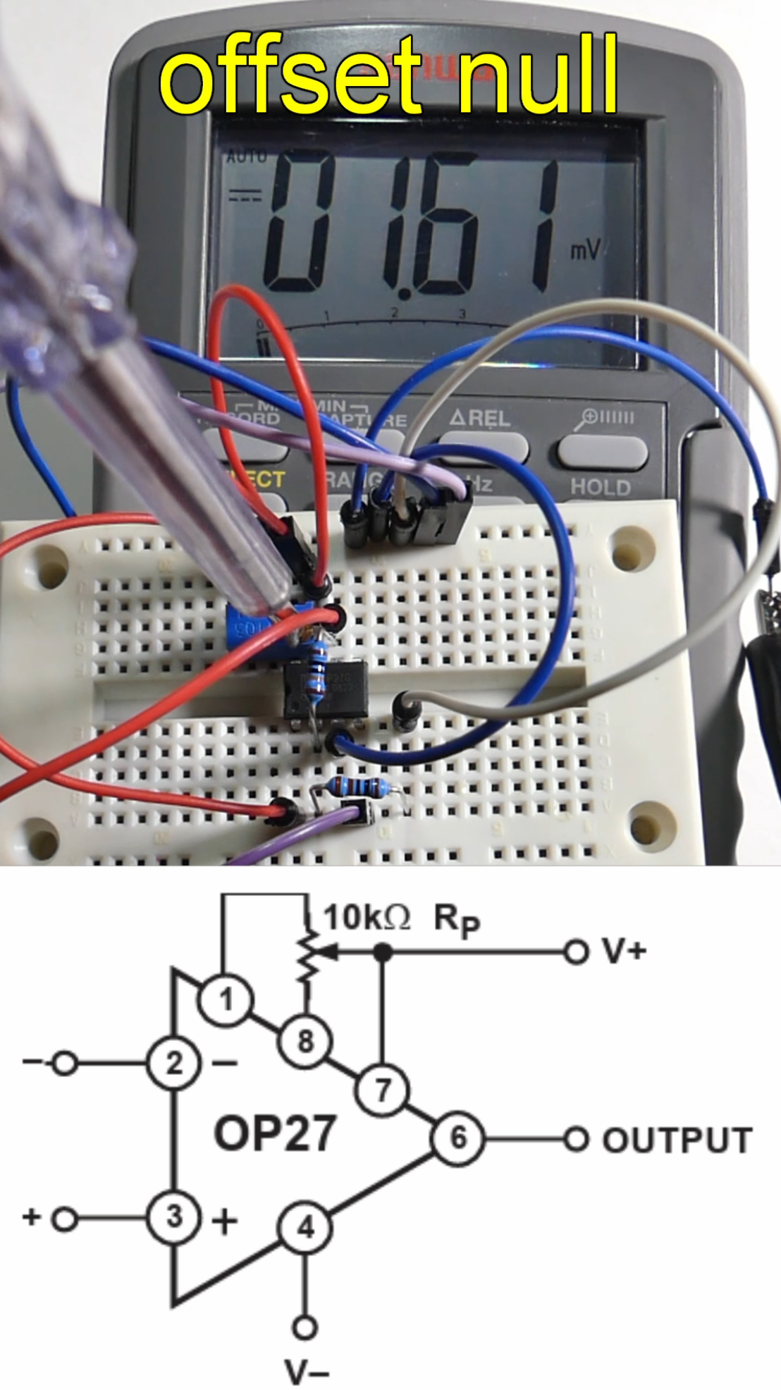

  • Omówiono napięcie niezrównoważenia wzmacniacza operacyjnego OP27 i jego wpływ na układy pomiarowe.
  • Przy pracy jako wtórnik z wejściem zwartym do masy napięcie niezrównoważenia widać na wyjściu, a przy wzmocnieniu około x100 rośnie do około 1mV.

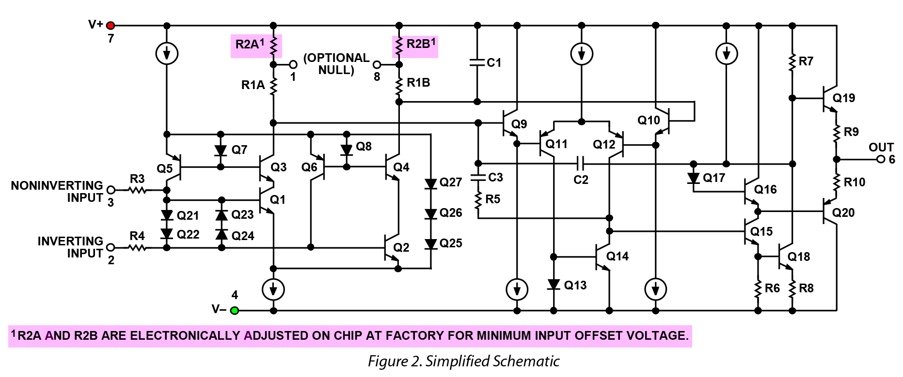

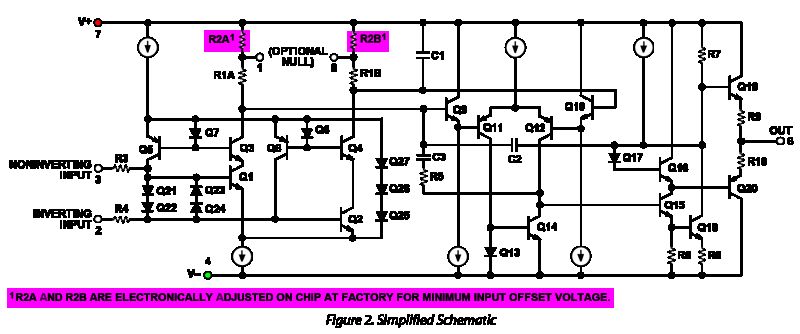

  • Dla niektórych wzmacniaczy, w tym OP27, można skorygować to napięcie zewnętrznym potencjometrem, ale temperatura powoduje dryft tego parametru.

✨ Wzmacniacz operacyjny OP27 charakteryzuje się napięciem niezrównoważenia rzędu 10-20 µV. Przy pracy jako wtórnik napięciowy z wejściem połączonym do masy, napięcie to można zmierzyć na wyjściu. W przypadku wzmocnienia około 100, napięcie niezrównoważenia może powodować na wyjściu sygnał około 1 mV, co może negatywnie wpływać na precyzyjne układy pomiarowe. Dla OP27 istnieje możliwość korekcji napięcia niezrównoważenia za pomocą zewnętrznego potencjometru, co pozwala na minimalizację tego efektu. Jednakże, należy uwzględnić wpływ temperatury na dryft napięcia niezrównoważenia, co może wymagać dodatkowej kompensacji w aplikacjach wymagających wysokiej stabilności.
