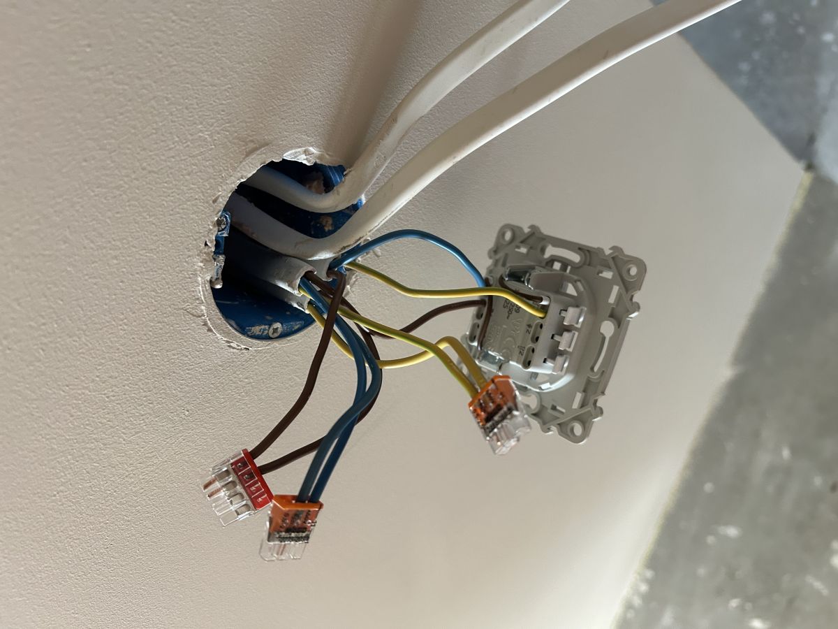

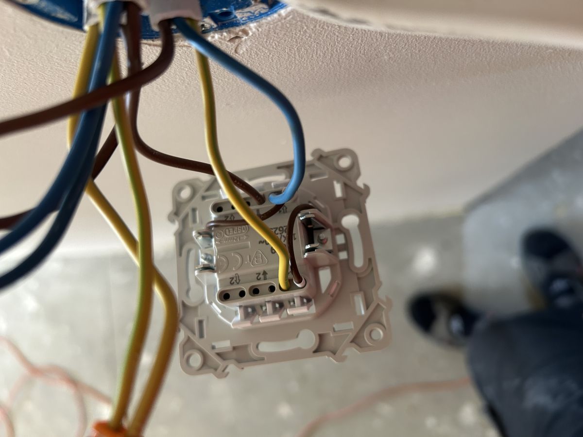

    Panowie, proszę o pomoc, bo już mi ręce opadają. Mianowicie chodzi o podłączenie włącznika schodowego w korytarzu tak jak na zdjęciach
    Włącznik schodowy z podłączonymi przewodami: niebieskim, brązowym i żółto-zielonym.
    W drugim włączniku brązowy przewód korespondencyjny łączy się z lampą, a zamiast niego wchodzi zasilanie.
    Zresztą zrobiłem dokładnie tak samo w salonie i wszystko działa.
    Tutaj jedyne, co zmieniłem, to włączniki z podświetleniem. Poza tym wszystko było identyczne, a mimo to te podświetlane powodują zwarcie.
    Wygląda to tak, że jak oba są wyłączone (świeci się światełko we włączniku), czyli prąd jest, a światła nie świecą, to jest wszystko ok. Ale wystarczy tylko obojętnie którym z nich włączyć światło i następuje zwarcie, które wywala bezpiecznik.
    Sprawdziłem wszystkie lampy. Całkiem je powykręcałem i pozakładałem złączki. Podmieniłem włączniki i dalej to samo. Gdzie szukać przyczyny, skoro dokładnie takie samo podłączenie w salonie działa?

    bmisiek napisał:
    W drugim włączniku
    I zapewne tam jest błąd, więc wrzuć zdjęcie jego.
    I o zgrozo ponownie żółto-zielony wykorzystany nieprawidłowo.

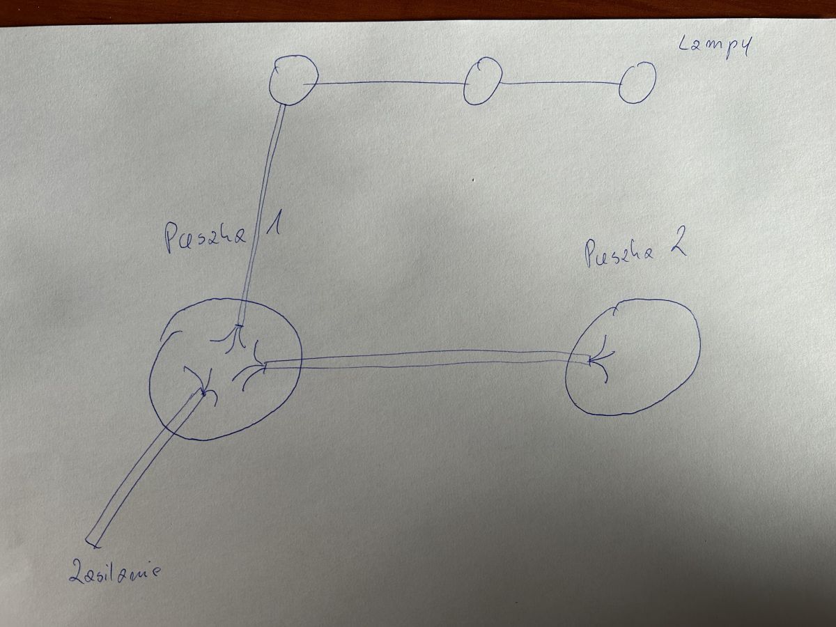

  • #9 21641233

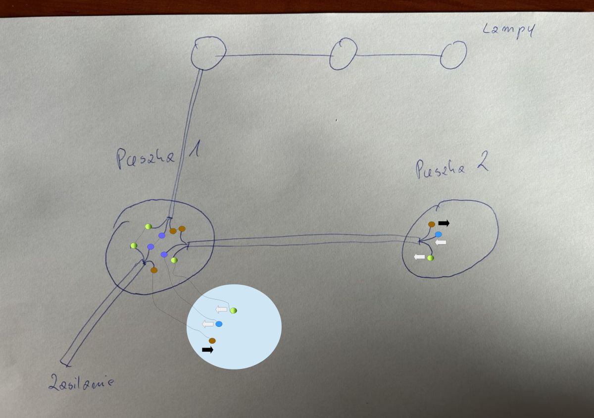

    bmisiek
    Posty: 14
    >>21641175
    W takim razie, czy mógłby mi ktoś poradzić, jak poprawnie należy podłączyć takie włączniki przy układzie przewodów jak na rysunku poniżej?
    Ręczny schemat instalacji elektrycznej z dwiema puszkami i trzema lampami
    Bardzo chętnie się nauczę, jak należy to podłączyć prawidłowo, bo faktycznie szkół w internecie jest wiele.
  • #10 21641316
    elpapiotr
    Specjalista elektryk
    Posty: 12201
    Pomógł: 1015
    Ocena: 3520
    No niestety, bez "kombinacji" z kolorami żył przewodu pomiędzy łącznikami prawidłowo podłączyć się nie da, pomimo, że do lamp będzie doprowadzony przewód zielono-żółty.
    Szkoła z wykorzystaniem niewłaściwych kolorów żył przewodów pokutuje wśród laików, stąd takie a nie inne filmy "instruktażowe".

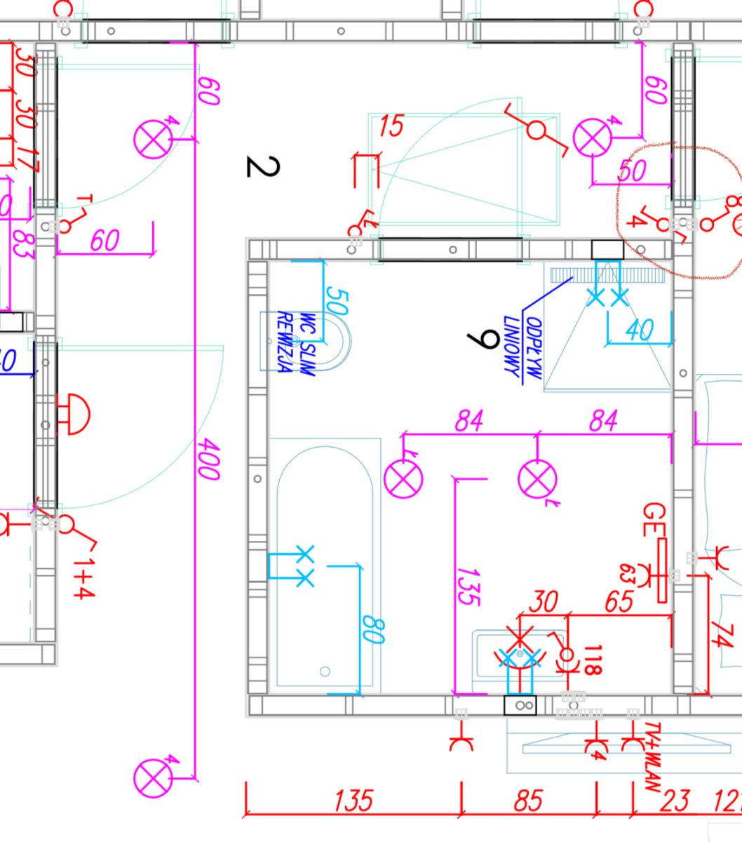

    bmisiek
    Posty: 14
    Fragment planu instalacji elektrycznej z zaznaczonymi włącznikami schodowymi nr 4
    A mimo wszystko projektant przewidział w projekcie włączniki schodowe do oświetlenia holu oznaczone nr 4.
    Nie rozumiem tych wszystkich uszczypliwości. Każdy pisze, że nie można, że się nie da, że powinno być inaczej, że za mało przewodów, a mi ze ściany wychodzi jeden kabel do włącznika schodowego i muszę to ogarnąć 🙄
    Albo projektant d.pa albo wykonawca instalacji.
    Do któregoś musisz się zgłosić z reklamacją, bo to nie jest obwód pod włączniki schodowe.

  • #19 21641473
    kokapetyl
    Posty: 13445
    Pomógł: 1787
    Ocena: 2097
    Prawidłowo, pod schodowe powinno być minimum 4 żyły( w Twoim układzie, gdzie lampa i zasilanie jest w jednym miejscu to już wymagane jest 5 żył)
    Można to zrobić po partyzancki, ale trzeba to poprawnie pospinać ( połączyć) Ty gdzieś popełniłeś błąd, bez widoku tej drugiej puszki z opisem funkcji przewodów, nie jesteśmy w stanie pokierować Ciebie.

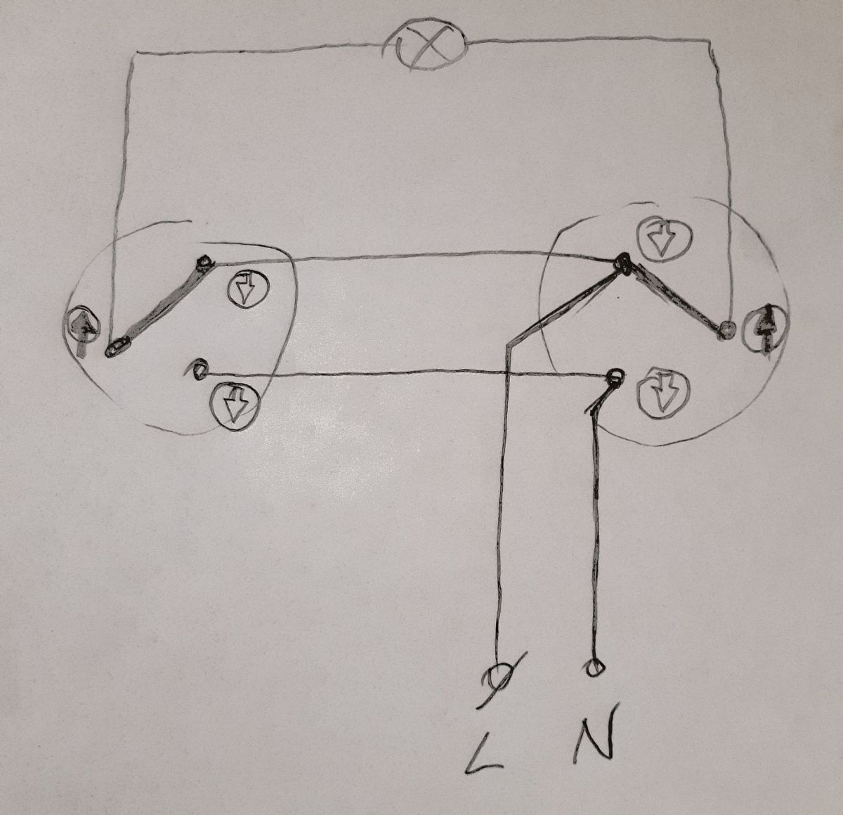

  • #21 21641565

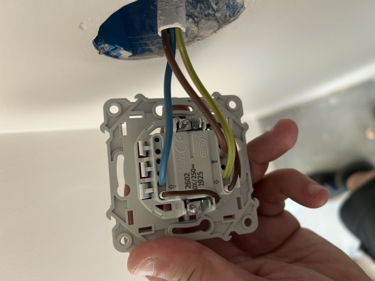

  • #22 21641610

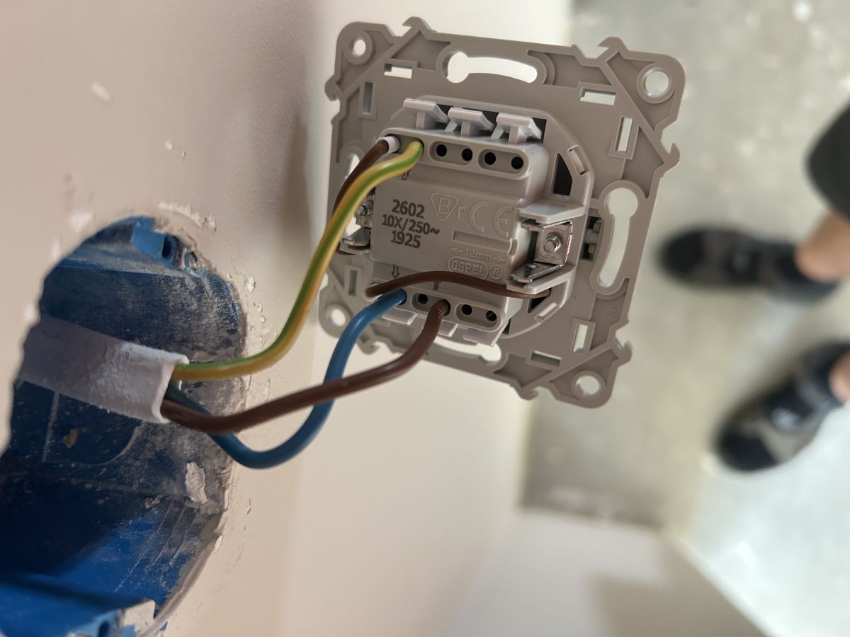

    bmisiek
    Posty: 14
    Przewody elektryczne podłączone do mechanizmu włącznika światła w puszce podtynkowej.
    Widok montażu włącznika światła z podłączonymi przewodami w puszce elektrycznej
    Włącznik elektryczny z podłączonymi trzema przewodami: brązowym, niebieskim i żółto-zielonym.
    Zgodnie z obietnicą przesyłam podpięte włączniki. Do jednego, z większą ilością kabli, jest podpięty brązowy z zasilania oraz niebieski i żółto-zielony — korespondencyjny z drugiego włącznika. Pozostałe dwie żyły to lampa i zasilanie. Brązowy połączony złączką z lampy i drugiego gniazdka.

  • #23 21641621
    kkknc
    Posty: 23621
    Pomógł: 1910
    Ocena: 6660
    Z tego co widać ktoś ci to zrobił w układzie berlińskim, Brandenburgskim dawno ale to dawno temu zabronionym. Jest prosty ale niebezpieczny.
  • #24 21641664
    zbich70
    Posty: 17154
    Pomógł: 1171
    Ocena: 6617
    bmisiek napisał:
    niebieski i żółto zielony korespondencyjny
    Już to napisano, ale powtórzę dla przypomnienia.
    Takie barwy żył są zarezerwowane wyłącznie dla N i PE.
    Użycie ich jako fazowych (a takimi są żyły korespondencyjne) świadczy tylko o braku wiedzy i kompetencji osoby wykonującej tę instalację.
    Może kiedyś znajdzie się ktoś odważny i nakaże wykonawcy wyprucie tych przewodów i ułożenie właściwych.
    Włącznie z przywróceniem ścian do ich wyglądu (jeśli są wykończone - tynki, gładzie, emalie, ceramika etc.)
    Oczywiście wszystko na koszt tego partacza.
