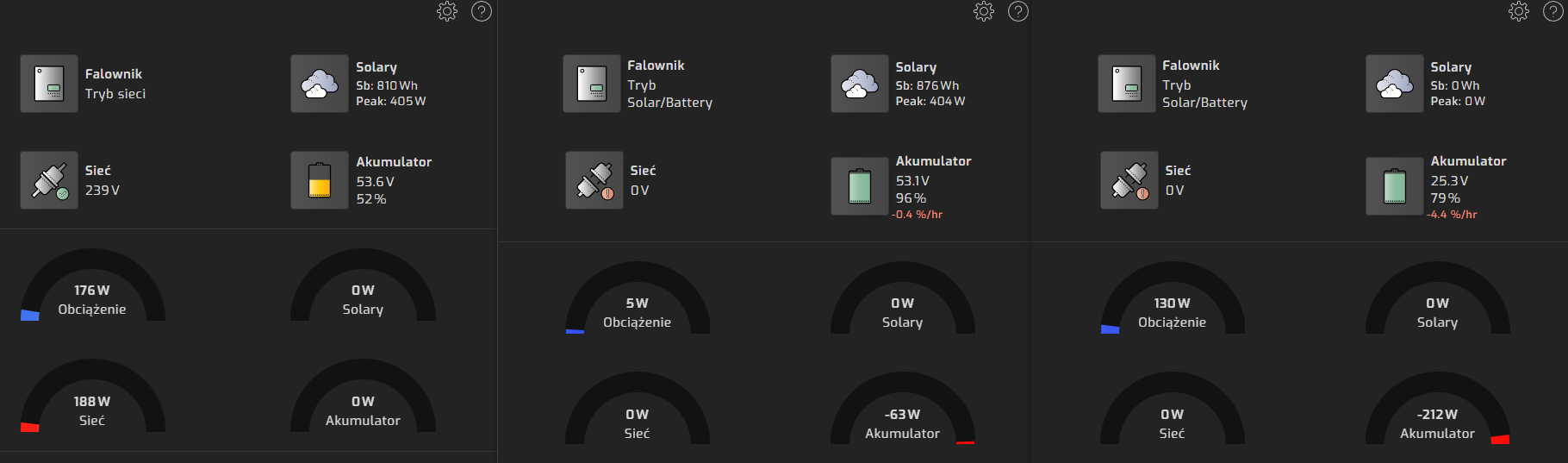

Why didn’t my inverter shut down at the configured BMS low-voltage thresholds, and how can the BMS show the battery at a higher voltage than the inverter under load?
To normalne, że pod obciążeniem falownik widzi niższe napięcie niż BMS, bo większość BMS-ów rozłącza minusem MOSFET-ami, które mają swoją rezystancję, a do tego dochodzą spadki na kablach i stykach — przy poborze ok. 2,5 kW (ok. 50 A) nawet 20 mΩ daje około 1 V spadku [#21654304] Jeśli falownik nie ma komunikacji z BMS, pracuje na własnym pomiarze i jego odczyty/progi mogą być przesunięte względem BMS, więc trzeba brać napięcie z BMS i korygować progi falownika o zauważony offset albo spiąć go z BMS przez RS485/CAN [#21780059][#21780074][#21779722] W dyskusji padło też, że różnice napięcia między BMS a inwerterem rzędu 0,4–1 V nie są niczym wyjątkowym i trzeba je uwzględnić w nastawach, zamiast ufać samemu ekranowi falownika [#21780074][#21779722] U jednego z użytkowników podłączenie sieci AC od razu wyrównało wskazanie falownika z BMS, co sugeruje błąd/offset toru pomiarowego falownika, a nie rzeczywiste napięcie pakietu [#21780563]
@ppwielki W żaden sposób nie ingerujesz w oprogramowanie , to zależy tylko od stanu instalacji i twoich ustawień.
No widzisz ale nie to. Zamieścilem coś czego nie masz w żadnej instrukcji i nie ma to nic wspólnego z tym co mam podłączone do falownika. Jeżeli wiesz co to za ustawienia czy jest to określenie stanu falownika to poproszę o informację.
Ty nadal nie rozumiesz, to czy tak działa zależy głownie od tego co masz podłączone albo jak w danym momencie ustawisz.
W tym przypadku możesz mieć jakiekolwiek ustawiania ale :
- nie masz podłączonego zasilania z sieci
- nie masz podłączonych paneli
Ty nie rozumiesz że jak podłączysz sieć masz jej status pokazany, jak podłączone panele ( oczywiście jak są oświetlone ) też masz ich status pokazany !
W przykładzie z filmu na ma wcale sieci i paneli to inwerter będzie działał zawsze z magazynu bez względu jakie mu nawet najgłupsze ustawienia ustawisz !
Prościej nie da się wytłumaczy że przy tylko samym magazynie co nie ustawisz w opcjach ( priorytety czy źródła zasilania itp. ) zawsze powinno być tak jak widzisz na filmie że zasilanie idzie z magazynu bo nie ma nawet żadnej opcji by szło z sieci czy paneli skoro ich wcale nie ma podłączonych ( sieć ) albo nie działają ( PV ) !

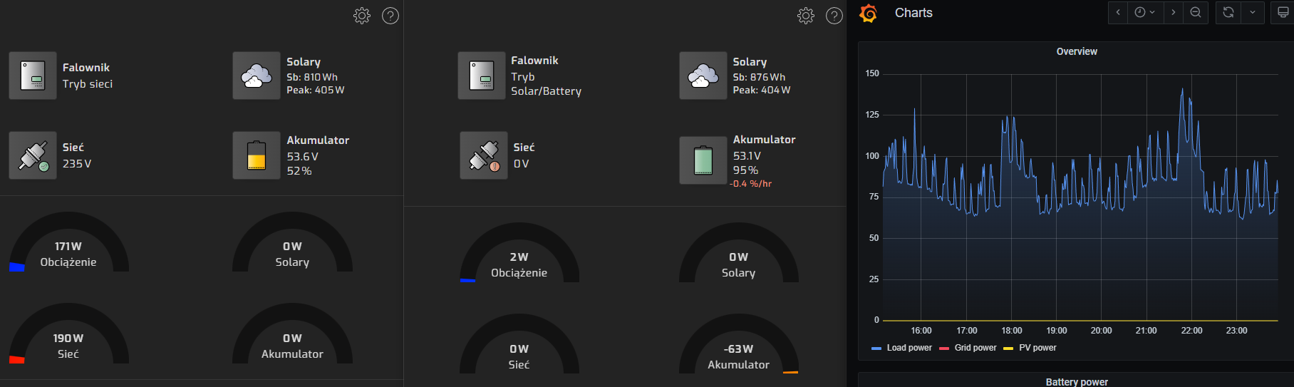

Hmm... napiszę tak. W chwili obecnej mam 3 falowniki Anenji pracujące osobno i tylko jeden pokrywa się z BMS.
i tu może przyznam rację temu botowi ze odpowiedzialna może być w jakiś sposób za to komunikacja falownika z BMS i SA bo akurat wszystkie 3 się zgadzają. Oczywiście falownikiem steruje SA bo znacznie lepiej mu to wychodzi niż BMS. I tu opcja jest OK.
Pozostałe dwa falowniki jeden ma za duże napięcia wobec konektorów w falowniku a drugi za małe. Jeden chodzi bez centralnego BMS a drugi już go ma ale nie ma podłączony w żaden sposób do falownika. Tutaj tak samo sterują falownikami SA. Zanim zadałem pytanie botowi też wpadłem na pomysł korekcji wszystkich napięć w jednym w dół a w drugim w górę. Obserwację dopiero zaczynam od dziś bo od wczoraj zauważyłem problem gdy jeden falownik sobie wywalił ostrzeżenie 04 przy 70% magazynie... no to szok No ale jak już wiadomo doszedłem do tego co jest winowajcą i dziś rano porobiłem korekty wedle swojego uznania do sprawdzenia na kolejne dni jak się będą zachowywać. Zapytałem speca w tej dziedzinie czy można to jakoś skorygować programowo... powiedział ze nie, ze trzeba modyfikować linie pomiarowe. I to mnie już kiedyś zaskoczyło w regulatorach słonecznych ale myślałem ze technika poszła naprzód i falownikach nie ma już takich cudów... a jednak.
Obecnie (z teraz) może dziwnie wyglądają napięcia według naładowania magazynów no ale realia zaskoczyły...

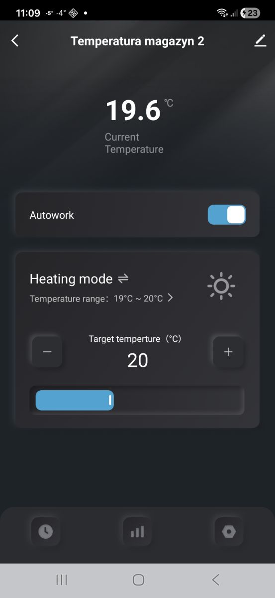

Przykładowo cyk i pobór pieca C.O na 3 instalacji ...
To mi się podoba, HA to już by były oczopląsy a tak tylko 3 zmienne pola
lewa - instalacja dom 11kWh
środkowa - rezerwa 16kWh
prawa - piec C.O 7kWh
Jak w sieci braknie prądu, rezerwa sama przełączy się na dom albo mogę zdalnie ją sam przełączyć... piec jak widać ma własny magazyn (min. 3 doby ciągłej pracy) a więc ... ciepło będzie w razie zaniku prądu w sieci i wyczerpania magazynu domowego i rezerwy. Zawsze w dzień coś magazyn się podładuje ze powinno być OK.

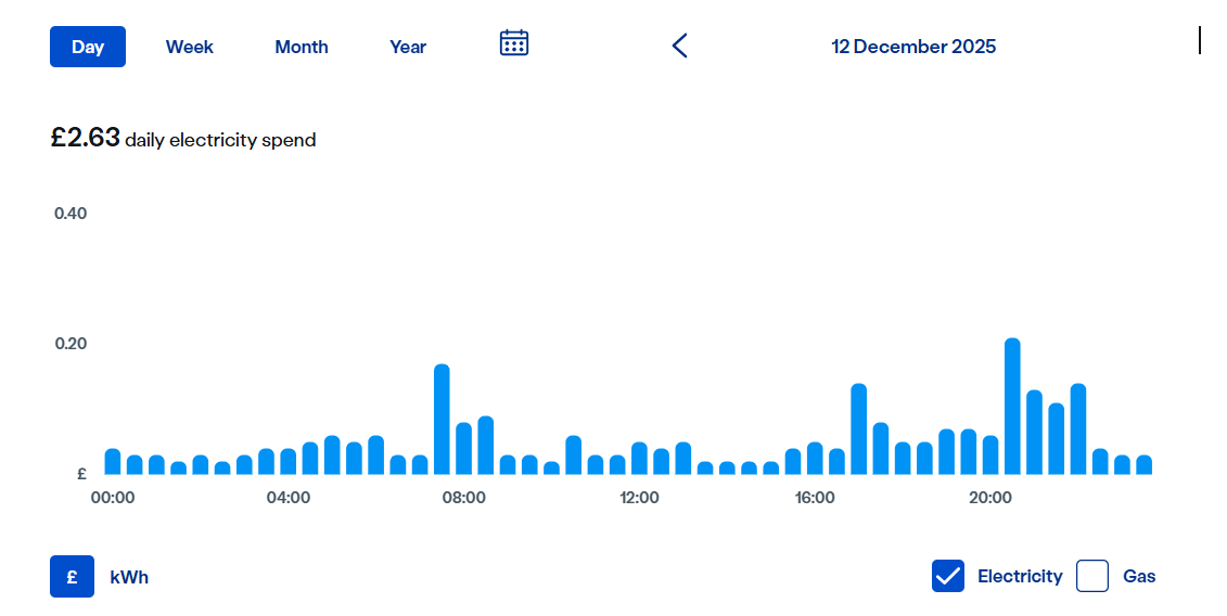

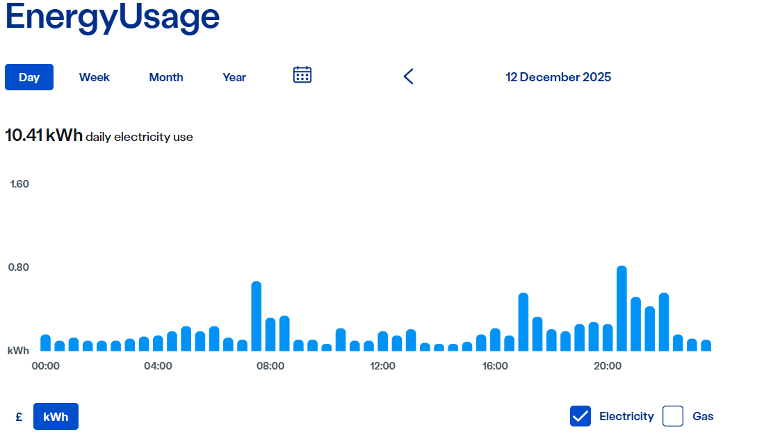

U mie trochę inaczej z zasilaniem magazynów z sieci .

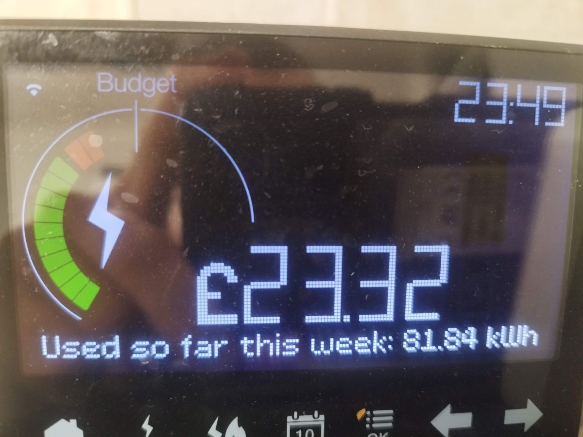

Mam darmowy prąd u nowego dostawcy przez 4-6 h dziennie głownie w weekendy ( musze tylko klikać w akceptację na email co tydzień ) to sobie mogę podładować magazyny do 5kW poboru w tym czasie.
Znowu się przydaje HA do zarządzania podłączone z licznikiem prądu. Wynik po 3 tygodniach po podłączeniu instalacji PV i magazynów.
Bez zarządzania z HA i instalacji PV miałem minimum 55 funtów na tydzień przez ostatnie 3 miesiące. Spadek o ponad 50% opłat licząc że to kwota wszystkich opłat za prąd.
Gdy odrzucisz to, co niemożliwe, wszystko pozostałe, choćby najbardziej nieprawdopodobne, musi być prawdą. A.C.
5kW niby nie tak dużo tej prawie darmowej do ładowania i zużycia ale taki booster daje wyraźnie po obniżonych kosztach opłat z prąd.
Z £3000 rocznie spadek mam na poziomie ok £1400 rocznie co daje mi zwrot instalacji PV w dosłownie w 2-3 lata na takich warunkach licząc że to tylko teraz liczę kiedy jest zima i mało słońca .
Poprawka, tych darmowych/tańszych jest średnio ok 5kWh w moim abonamencie, jak przekroczę w sumie dzienne zużycie to płace normalnie. Jeśli nie przekroczę to mi płacą za nie zużyte kWh, grosze ale przynajmniej coś jest £0.26 mam za 1 kWh, z tego miesiąca wyszło ponad £3 oszczędności czyli na dwa piwa w sam raz za "oszczędzanie" darmowego prądu.

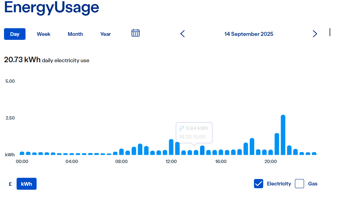

Zwykła stawka dzienna zużycia prądu w zimie z opłatami za jeden dzień po podłączeniu instalacji PV , rodzinka 2+ 3 , dom ogrzewany prądem + grzanie ciepłej wody, zasilanie domu i kuchenka itp.
Z instalacją PV, grudzień , od początku miesiąca pogoda pod psem, leje i mgła przez większość dnia , 2-3 kW ( tragedia ) ze słoneczka dziennie z instalacji 6kWp , jednak to 50% zmniejszenie kosztów i zużycia prądu widoczne wyraźnie.
To bez instalacji PV , wrzesień

Jakieś cuda z tą chińską technologią aż musze zapytać znawcy, bo ja nie znam odpowiedzi
@ElektrodaBot kontynuując. Falownik nie miał podłączonej sieci. Podłączyłem mu sieć i napięcie na na falowniku od razu powędrowało z 25,2V na 26,2V czyli tyle ile pokazuje BMS. Zostawiłem falownik pod siecią na godzinę i wyłączyłem sieć. Napięcie obniżyło się pod obciążeniem do 26,0V i jest nadal prawidłowe z tym co pokazuje BMS. Na tą chwilę wydaje się ze podłączenie sieci wyrównało wskazanie napięcia falownika z BMS. O co z tym chodzi?
@ElektrodaBot kontynuując. Falownik nie miał podłączonej sieci. Podłączyłem mu sieć i napięcie na na falowniku od razu powędrowało z 25,2 na 26,2V czyli tyle ile pokazuje BMS. Zostawiłem falownik pod siecią na godzinę i wyłączyłem sieć. Napięcie obniżyło się pod obciążeniem do 26V i jest nadal prawidłowe z tym co pokazuje BMS. Na tą chwilę wydaje się ze podłączenie sieci wyrównało wskazanie napięcia falownika z BMS. O co z tym chodzi?
Bezpośrednia odpowiedź - Po podłączeniu AC falownik przechodzi w tryb „Line/Bypass/Charge” i zaczyna korzystać z dokładniejszego toru pomiarowego ładowarki AC‑DC (oraz stabilniejszej referencji zasilania). Firmware porównuje ten pomiar z torem „bateryjnym” i koryguje offset napięcia baterii. - Korekta zwykle zostaje w pamięci roboczej (RAM) do pełnego restartu DC. Dlatego po odłączeniu sieci wskazanie nadal „trzyma” właściwą wartość, a po twardym wyłączeniu może wrócić do starego błędu. - To cecha wielu konstrukcji z rodziny Voltronic/Axpert/Anenji, nie usterka. Rozwiązania: stała komunikacja z BMS, kalibracja serwisowa, albo kompensacja offsetu w progach napięciowych.
Co się dzieje w środku (dlaczego AC „prostuje” odczyt) - Inny tor pomiaru i zasilania: przy AC aktywuje się ładowarka PFC/AC‑DC z własnym, precyzyjniejszym sprzężeniem zwrotnym. MCU dostaje stabilniejsze zasilanie i referencję ADC, a punkt pomiaru bywa brany z wyjścia ładowarki (tego samego węzła co bateria), więc błąd dzielnika bateryjnego zostaje skompensowany. - Ustalenie potencjałów i szumów: podpięcie AC „uziemia” filtry EMI i zmniejsza pływanie masy logicznej oraz zakłócenia od przetwornicy HF. To samo w sobie potrafi zredukować błąd offsetu o 0,5–1,0 V w systemach 24/48 V. - Autokorekta offsetu w FW: część wersji FW, gdy wykryje różnicę pomiarów >X, stosuje korektę programową do napięcia baterii i wykorzystuje ją w logice (alarmy, progi). Zwykle do czasu pełnego odcięcia DC.
Jak to zweryfikować u siebie (krótki test A/B) 1) Stan bazowy: tylko bateria, brak AC i PV. Zanotuj różnicę: LCD falownika vs multimetr na śrubach vs BMS. 2) Wepnij AC, ale ustaw ładowanie z AC na 0 A (żeby nie ładował, tylko „widział” sieć). Jeśli odczyt się wyrówna – to sprawa referencji/toru, nie samego procesu ładowania. 3) Odepnij AC. Jeśli poprawny odczyt się utrzymuje – masz korektę „sesyjną”. 4) Zrób pełny restart DC (falownik zgaszony, BMS na chwilę odcina pakiet). Po ponownym starcie bez AC sprawdź, czy błąd wrócił. 5) Powtórz z PV: jeśli podłączenie PV również „uzdrawia” odczyt, to autokorekta działa także na torze MPPT.
Co z tym zrobić w praktyce - Najpewniej: komunikacja falownik ↔ BMS (RS485/CAN). Falownik przyjmuje limity i napięcie z BMS i przestaje polegać na własnym, mniej dokładnym pomiarze. - Trwale: kalibracja serwisowa (SOP) – wpis offsetów ADC do pamięci falownika. Wymaga narzędzia serwisowego/hasła od sprzedawcy. - Szybko i skutecznie: kompensacja offsetu w nastawach. Jeśli bez AC falownik zaniża o 1,0 V (przykład 24 V: 25,2 V widziane przy realnych 26,2 V), wpisuj wszystkie progi o 1,0 V wyżej niż docelowe „na zaciskach”: - Bulk/CV: cel 27,4 V → ustaw 28,4 V (na LCD falownika). - Float: cel 27,2 V → ustaw 28,2 V. - Low DC cut‑off: cel 23,0 V → ustaw 24,0 V. - Analogicznie dla 48 V dodaj/odejmij odpowiednio 2× większy offset. - Procedura „na miękko”: jeśli i tak masz AC w pobliżu, możesz po każdym zimnym starcie podać AC na 1–2 minuty (z prądem ładowania = 0 A), aby falownik „złapał” poprawną referencję – do czasu kolejnego pełnego wyłączenia.
Ważne uwagi bezpieczeństwa i dobre praktyki - Nie mostkuj na własną rękę minusa baterii do PE/ziemi, ani nie modyfikuj linii pomiarowych. To może uszkodzić falownik/BMS i unieważnić ochronę p‑porażeniową. - Zawsze zostaw margines do progów OVP/UVP BMS (≥0,5–1,0 V dla 48 V; ≥0,3–0,5 V dla 24 V), bo autokorekta nie jest gwarantowana po każdym restarcie. - Do automatyki (SA/HA) bierz napięcie z BMS jako źródło prawdy; dane z falownika traktuj pomocniczo (szczególnie w off‑grid bez AC).
Jeśli chcesz, żebym podał gotowe liczby Napisz: model/wersję FW falownika, czy masz komunikację z BMS (profil LIB/PYL/USE), oraz zmierzoną różnicę napięć w czterech stanach: tylko DC, DC+AC (ładowanie 0 A), DC+PV, po pełnym restarcie. Na tej podstawie podam konkretne progi z kompensacją i marginesami pod Twoją instalację.

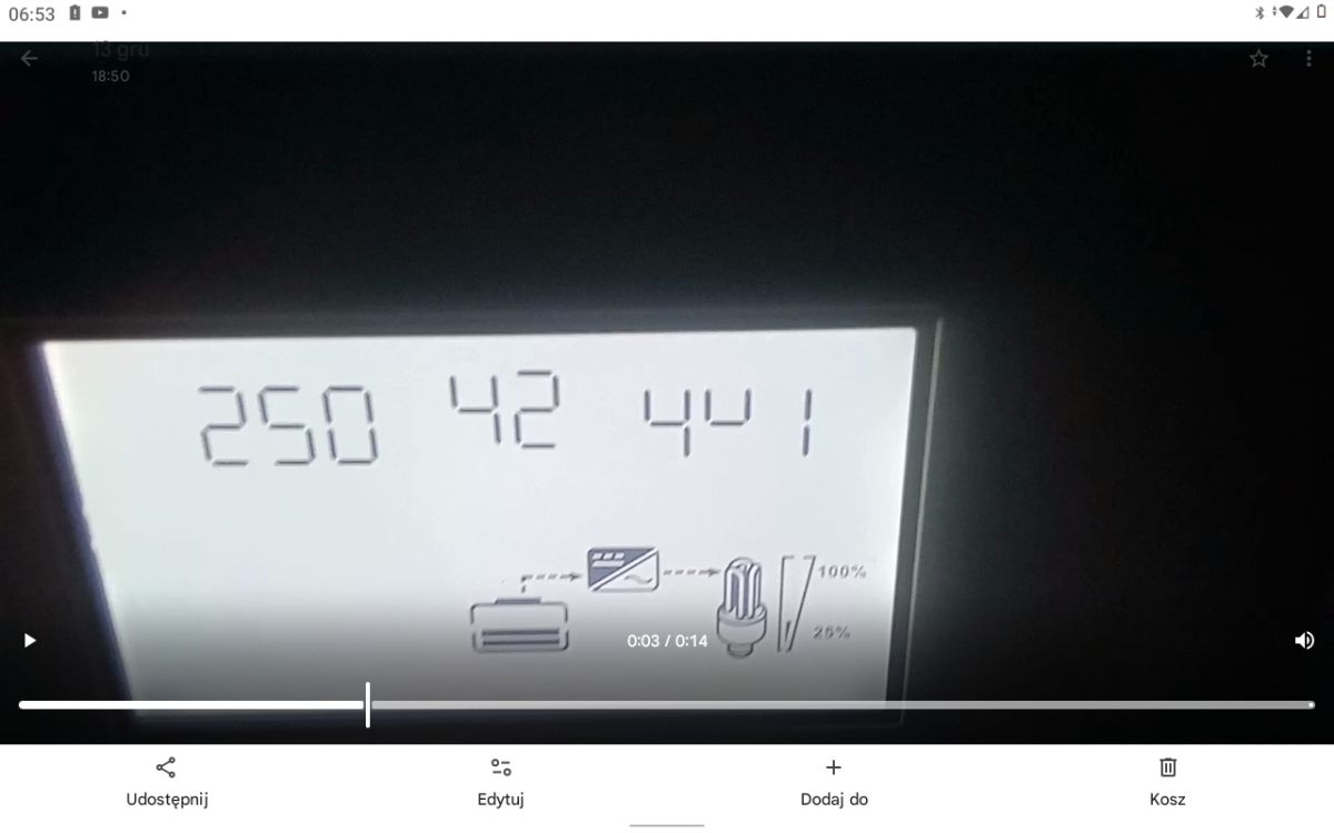

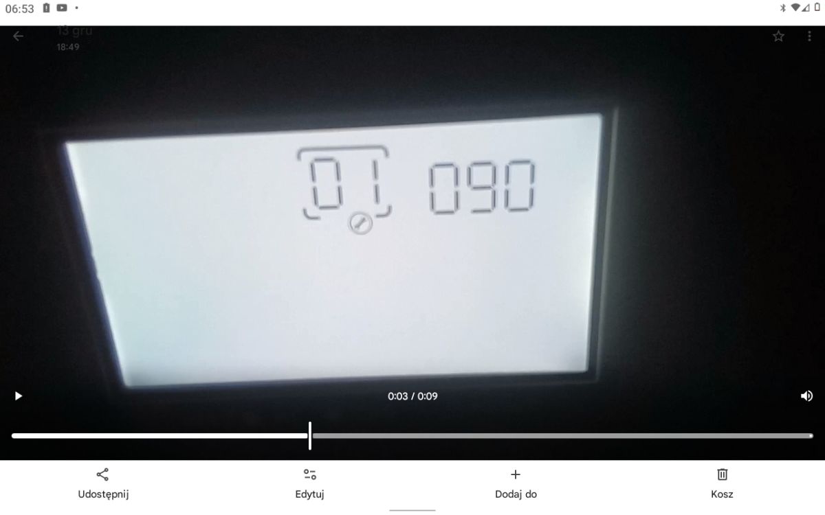

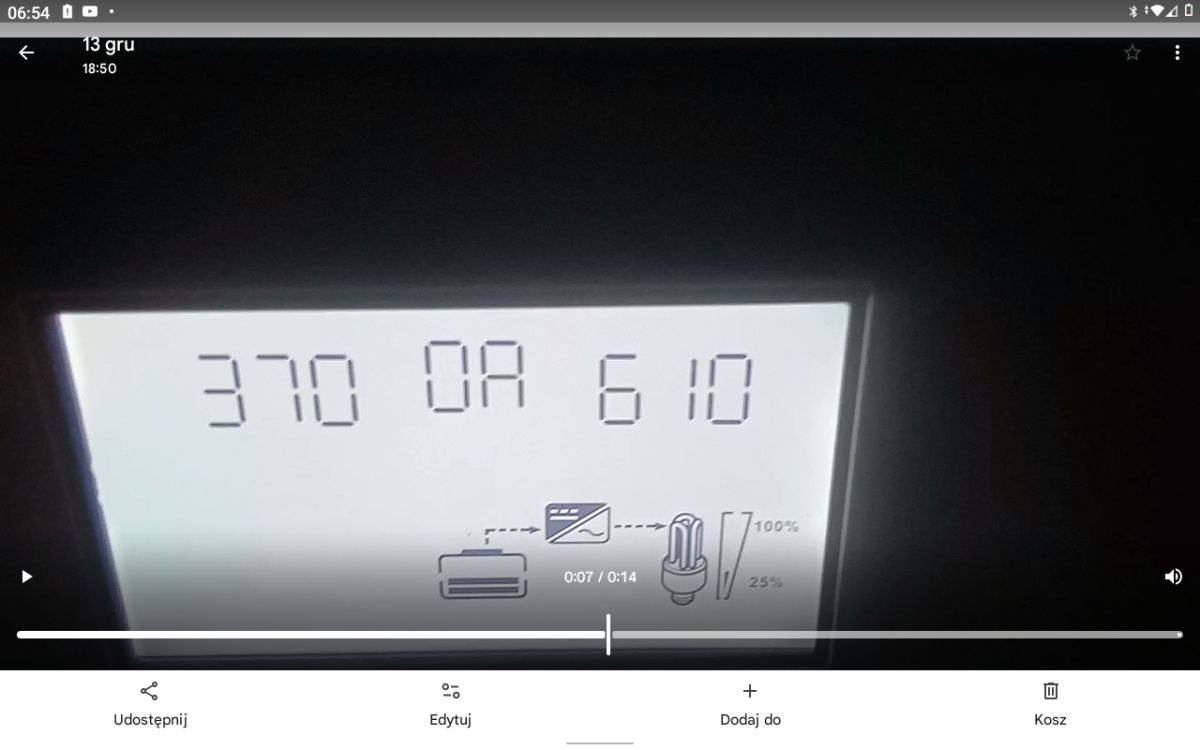

Tobie się udało, mnie nie. Wrzucałem foté wyświetlacza i w goglach nie znaleziono.
Może trzeba inaczej zapytać?
@ElektrodaBot co oznaczają cyfry i litery w górnej, środkowej części ekranu LCD w Anenji. Przykład: 370 0A 610
Drugie pytanie: Co oznacza również opcja w ustawieniach menu w Anenji na wyświetlaczu LCD klucz 01 cyfra 090
Może się uda
Bezpośrednia odpowiedź - „370 0A 610” na górnym wierszu LCD to trzy równoległe odczyty robocze: - 370 = napięcie źródła DC widzianego przez MPPT (typowo Vpv – napięcie stringu PV, w V). - 0A = prąd z tego źródła (A). Litera „A” pojawia się tylko, gdy środkowe pole pokazuje prąd. - 610 = moc obciążenia AC (W) na wyjściu inwertera w danej chwili. Zestaw ten pojawia się, gdy aktywna jest strona statusu PV/obciążenia; przy braku nasłonecznienia bywa „0A”, a prawe pole dalej pokazuje bieżące W obciążenia.
- [01] 090 w menu oznacza pozycję Program 01 = „Output source priority” (priorytet źródła zasilania). W Twojej rewizji FW wartość prezentowana jest numerycznie (090) zamiast skrótu „Uti/SOL/Sbu/Sub”. Funkcyjnie to nadal wybór trybu: Utility first, Solar first, SBU (Solar–Battery–Utility) lub SUB (Solar–Utility–Battery). Aby zobaczyć opisowe nazwy, wejdź w edycję: przytrzymaj ENTER ~3 s, a następnie strzałkami zmieniaj opcję – na części wersji po wejściu w edycję pojawiają się nazwy skrótowe. Jeśli obok widać ikonę „zakaz/lock”, najpierw wyłącz wyjście lub przejdź w Standby. Podstawa: instrukcja ANJ‑6200W‑48V (Program 01 = Output source priority). (cdn-files.myshopline.com)
Szczegółowa analiza i jak czytać ekrany LCD Anenji Na tych klonach Voltronic/Axpert górny wiersz LCD jest „potrójnym okienkiem” i zmienia znaczenie w zależności od wybranej strony statusu (ikon pod wierszem):
- Strona PV/obciążenie: - lewo: Vpv (V) – napięcie paneli; często wygląda jak „Voc” nocą/bez obciążenia, - środek: Ipv (A) – prąd z PV; pojawia się litera „A”, - prawo: Load (W) – moc obciążenia AC. - Strona sieci/obciążenie: - lewo: Vac‑in (V), - środek: f (Hz) lub temperatura (w niektórych FW wyświetlana bez jednostki, np. „42” = 42°C radiatora), - prawo: Load (W) lub VA (zależnie od FW). - Inne strony (przewijane strzałkami) pokazują kolejno: napięcie/prąd PV, moc PV, prąd ładowania AC+PV, napięcie baterii, napięcie/ częstotliwość wyjścia, obciążenie w %, W i VA, prąd rozładowania DC, wersje CPU itp. Dokładny zestaw ekranów i ich kolejność jest opisany w manualach serii Axpert/Anenji. (device.report)
Warto zapamiętać: - Jeżeli w środkowym polu widnieje litera „A”, to pole jest prądem (A). Gdy litery nie ma, FW zwykle pokazuje temperaturę lub częstotliwość. - Prawe pole bardzo często pozostaje „Load (W)”, niezależnie od tego, czy lewa/środkowa kolumna dotyczy PV czy sieci – stąd możliwy widok „0A” (brak prądu PV) przy równoczesnym „610” (odbiorniki pobierają 610 W z baterii/sieci). - Zmiana stron: strzałkami Góra/Dół przewijasz ekrany statusu; dłuższe przytrzymanie ENTER (~3 s) wchodzi w edycję Programów.
Program 01 – priorytet źródła Instrukcja dla ANJ‑6200W‑48V jednoznacznie definiuje [01] jako „Output source priority” z opcjami: - Utility first (Uti), - Solar first (SOL), - SBU (Solar–Battery–Utility), - SUB (Solar–Utility–Battery). Wyświetlanie „090” to kwestia sposobu prezentacji w danym FW; funkcja pozostaje identyczna. Wejdź w edycję, by przełączyć na skrótową nazwę, jeśli FW to wspiera. (cdn-files.myshopline.com)
Wskazówki praktyczne - Jeśli chcesz potwierdzić, że lewe pole faktycznie pokazuje Vpv: odłącz na chwilę PV lub poczekaj do nocy – liczba wzrośnie do Voc i prąd w środku spadnie do „0A”. - Gdy środkowe pole pokazuje „A”, a prawe rośnie/spada wraz z włączaniem odbiorników, masz dokładnie układ: Ipv (A) + Load (W). - Kiedy ikonka „zakaz/lock” nie pozwala zmienić [01], zjedź wyjściem do Standby (brak AC‑out), ewentualnie odłącz AC‑in – część opcji jest zablokowana przy aktywnym zasilaniu. To zachowanie jest zgodne z instrukcją (wejście w tryb ustawień, długie ENTER). (cdn-files.myshopline.com)
Jeśli podeślesz numer modelu (np. ANJ‑6200W‑48V‑WIFI, 48PL, HHP‑II) i wersję FW z ekranu „CPU version”, mogę rozpisać tabelkę: która strona statusu pokazuje które trzy wielkości u Ciebie oraz który kod liczbowy odpowiada konkretnemu trybowi [01] w Twojej rewizji.

Bezpośrednia odpowiedź- „370 0A 610” na górnym wierszu LCD to trzy równoległe odczyty robocze: - 370 = napięcie źródła DC widzianego przez MPPT (typowo Vpv – napięcie stringu PV, w V). - 0A = prąd z tego źródła (A). Litera „A” pojawia się tylko, gdy środkowe pole pokazuje prąd. - 610 = moc obciążenia AC (W) na wyjściu inwertera w danej chwili. Zestaw ten pojawia się, gdy aktywna jest strona statusu PV/obciążenia; przy braku nasłonecznienia bywa „0A”, a prawe pole dalej pokazuje bieżące W obciążenia.
@ElektrodaBot jest to bezpośrednia błędna odpowiedź (sprawdziłem).
@ElektrodaBot jest to błędna odpowiedź (sprawdziłem).
Dzięki za weryfikację – poprawiam i podaję to, co faktycznie wynika z instrukcji ANJ‑6200W‑48V i z Twoich kadrów.
Bezpośrednia odpowiedź - „370 0A 610” na ekranie statusu oznacza: - 370 = napięcie PV (Vpv) w woltach, - 0A = prąd z PV (Ipv) w amperach, - 610 = moc obciążenia AC (W). Ten układ (Vpv, Ipv, Load W) odpowiada ekranowi „PV voltage / PV charging current / Load in Watt” opisanym w manualach tej platformy. (manuals.plus) - „250 42 441”: - 250 = napięcie wejściowe sieci (Vac‑in) w V, - 42 = temperatura inwertera (°C; w tym polu brak jednostki „A”, więc to nie prąd), - 441 = moc obciążenia AC (W). Ekrany z Vac‑in, temperaturą oraz obciążeniem są również opisane w sekcji „Display setting” pokrewnych instrukcji Axpert/Anenji. (manuals.plus) - Menu [01] z wartością „090”: [01] to „Output source priority” (priorytet źródła zasilania). W oficjalnym manualu opcje są tekstowe (SOL, Uti, SBU, SUB); numeracja bywa różna między rewizjami FW. W dokumentacji dla 6,2 kW SUB figuruje jako opcja tego programu (z adnotacją, że występuje w wersji PVmax=500 V). (cdn-files.myshopline.com)
Dlaczego mogłeś zobaczyć „090” zamiast skrótu (SOL/SBU/SUB) - W części rewizji oprogramowania UI nie rysuje liter na 7‑segmentach i pokazuje kod liczbowy opcji [01]. Instrukcja nie publikuje tabeli „kod↔tryb”, ale sam program [01] i dostępne tryby są jednoznacznie opisane (SOL, Uti, SBU, SUB). Najpewniejsza identyfikacja to próba funkcjonalna (patrz niżej). (cdn-files.myshopline.com)
Jak szybko sprawdzić, jaki tryb kryje się pod Twoim „090” - Podłącz sieć AC, wyłącz PV (noc/odłącz string). - Jeśli przy „090” obciążenie idzie z sieci, a bateria nie jest ruszana – to zachowanie SUB (Solar→Utility→Battery). - Jeśli przy „090” z aktywną siecią inwerter preferuje baterię i na sieć wraca dopiero po spadku do progu [12] – to SBU (Solar→Battery→Utility). Opis zachowania SBU/SUB i progów [12]/[13] masz w instrukcji ANJ‑6200W‑48V. (scribd.com)
Uwaga praktyczna do odczytów na górnym wierszu - Środkowe pole ma literę „A” tylko wtedy, gdy wyświetla prąd (PV lub ładowanie/rozładowanie). Gdy litery nie ma, to zwykle temperatura lub częstotliwość – stąd „42” w Twoim drugim kadrze to 42°C, a nie 42 A. Układ ekranów (PV V/ A/ moc, napięcia/wejście/wyjście, temperatura, obciążenie W/VA) jest typowy dla tej rodziny. (manuals.plus)
Jeśli chcesz, żebym jednoznacznie zmapował „090 ↔ tryb” dla Twojej sztuki - Podeślij numer dokładnego wariantu (np. ANJ‑6200W‑48V‑WIFI, 6200‑48PL‑WIFI, HHP‑II‑6.2KP) i wersję CPU z ekranu INFO. Różne rewizje FW Anenji mają ten sam program [01], ale inne kody wyświetlane na 7‑segmentach. Oficjalne manuale dla 6,2 kW, 48PL i HHP‑II potwierdzają zestaw trybów [SOL/Uti/SBU/SUB]. (anenji.net)
Źródła (Anenji/Axpert – programy i ekrany) - ANJ‑6200W‑48V‑WIFI – Program 01 (Output source priority), 09 (Output frequency), 12/13 (progi powrotu) – zrzuty z instrukcji. (cdn-files.myshopline.com) - Opisy ekranów: kolejno PV voltage/charging current/power, napięcia/frek., temperatura, obciążenie W/VA. (manuals.plus)
Jeśli nadal coś się nie zgadza z tym co widzisz na żywo, daj znać: napisz, które ikonki pod wierszem są podświetlone (panel, wtyczka, bateria). Na tej podstawie doprecyzuję, które źródło opisuje lewe i środkowe pole na Twojej rewizji LCD.

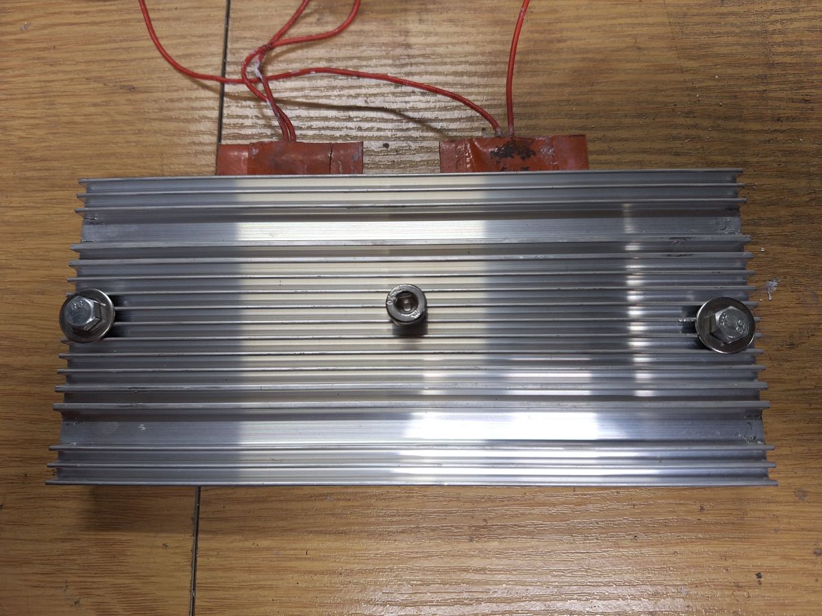

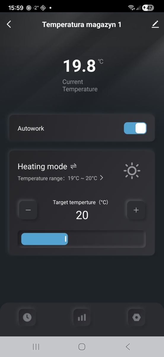

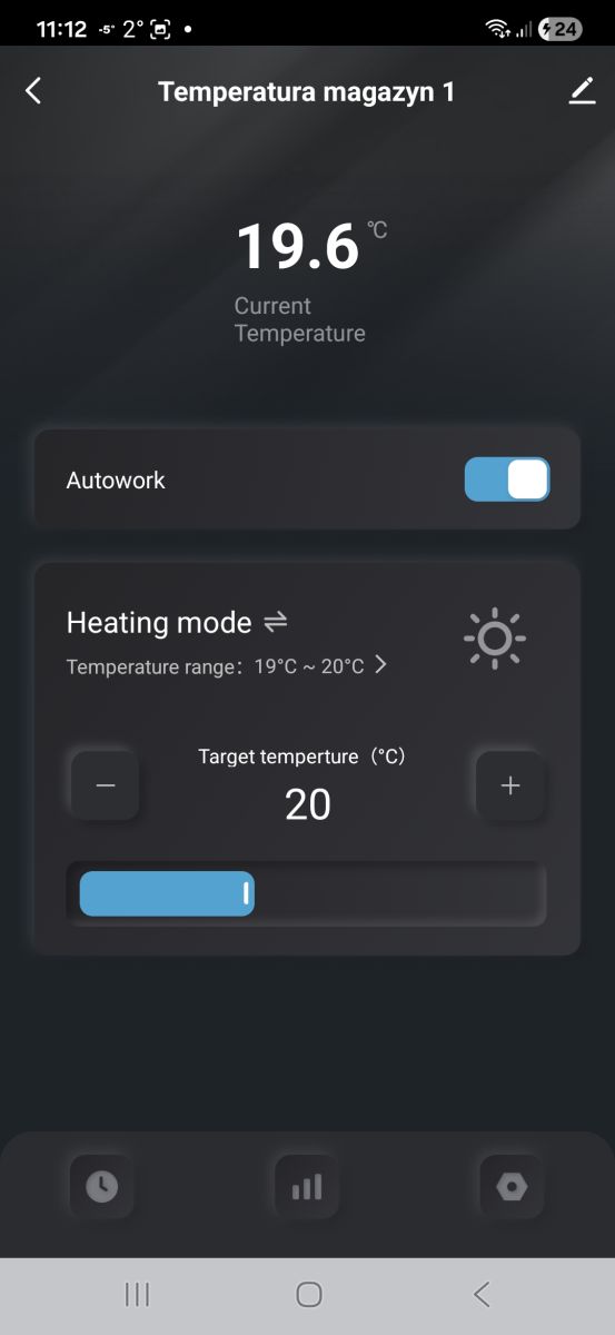

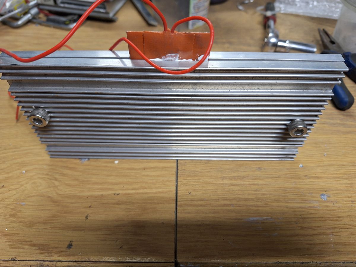

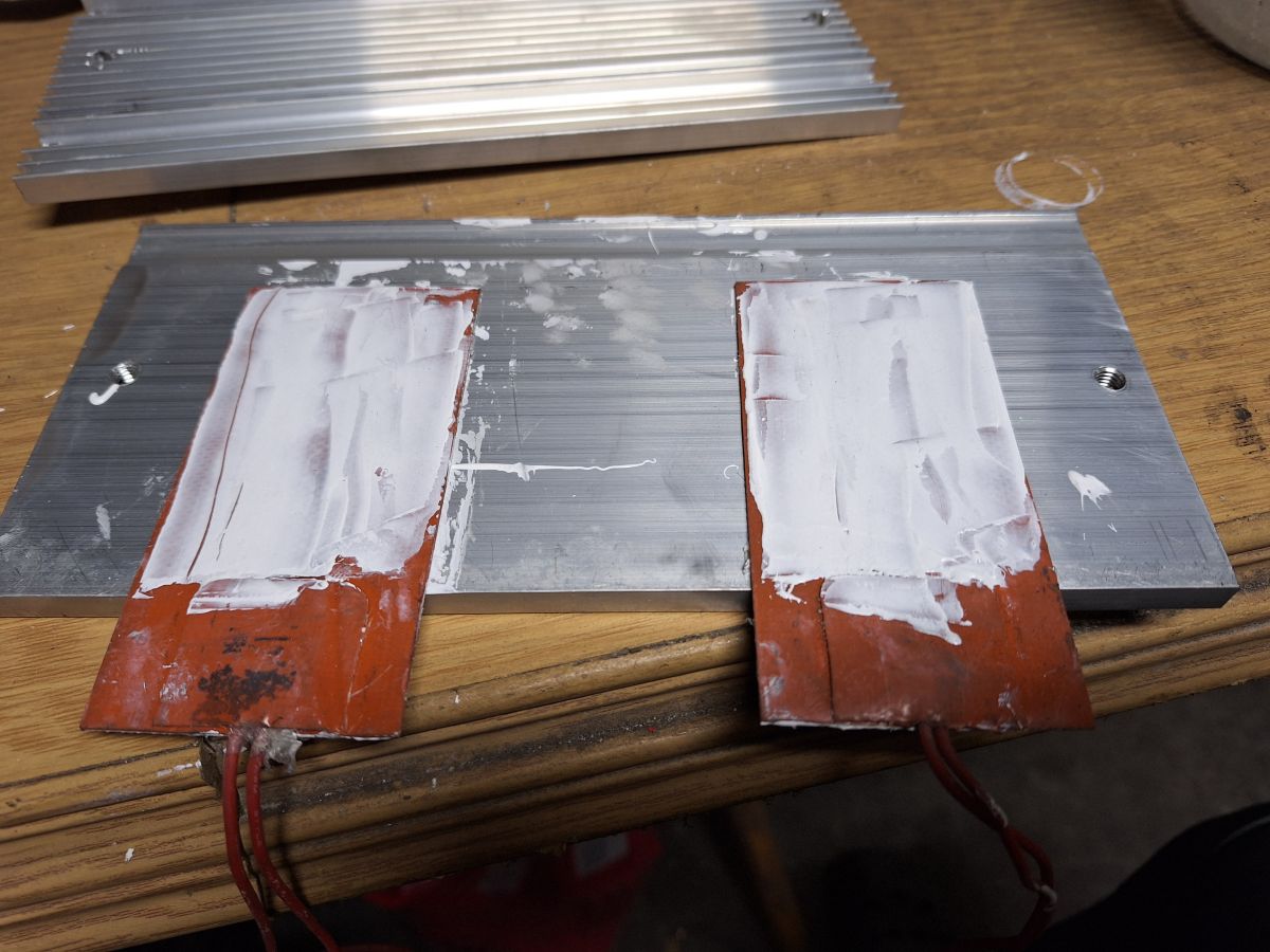

Zimno a magazyny też za ciepło nie mają a więc spróbuję temu tanio zapobiec. Raptem patent wyszedł mnie 15zł na magazyn i trochę szpargałów co się znalazło w pudełkach.
Małe maty grzewcze 12V/15W do tego radiatory i wiatraczki z starych zasilaczy PC. Jeden magazyn ma dwumatową jednostkę grzewczą i wiatrak obiegowy a drugi jedno matową i wiatrak.

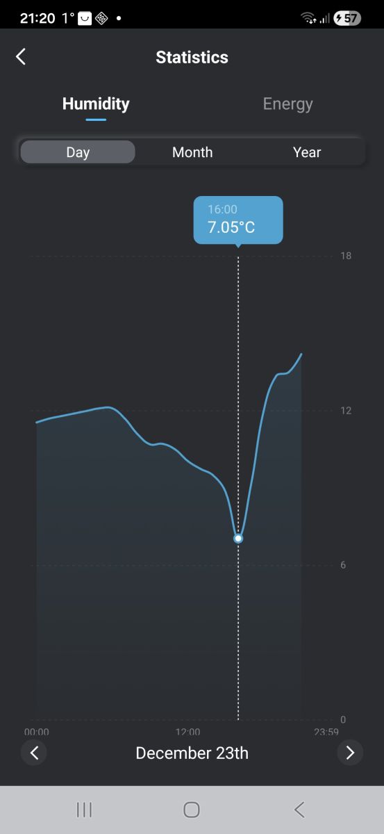

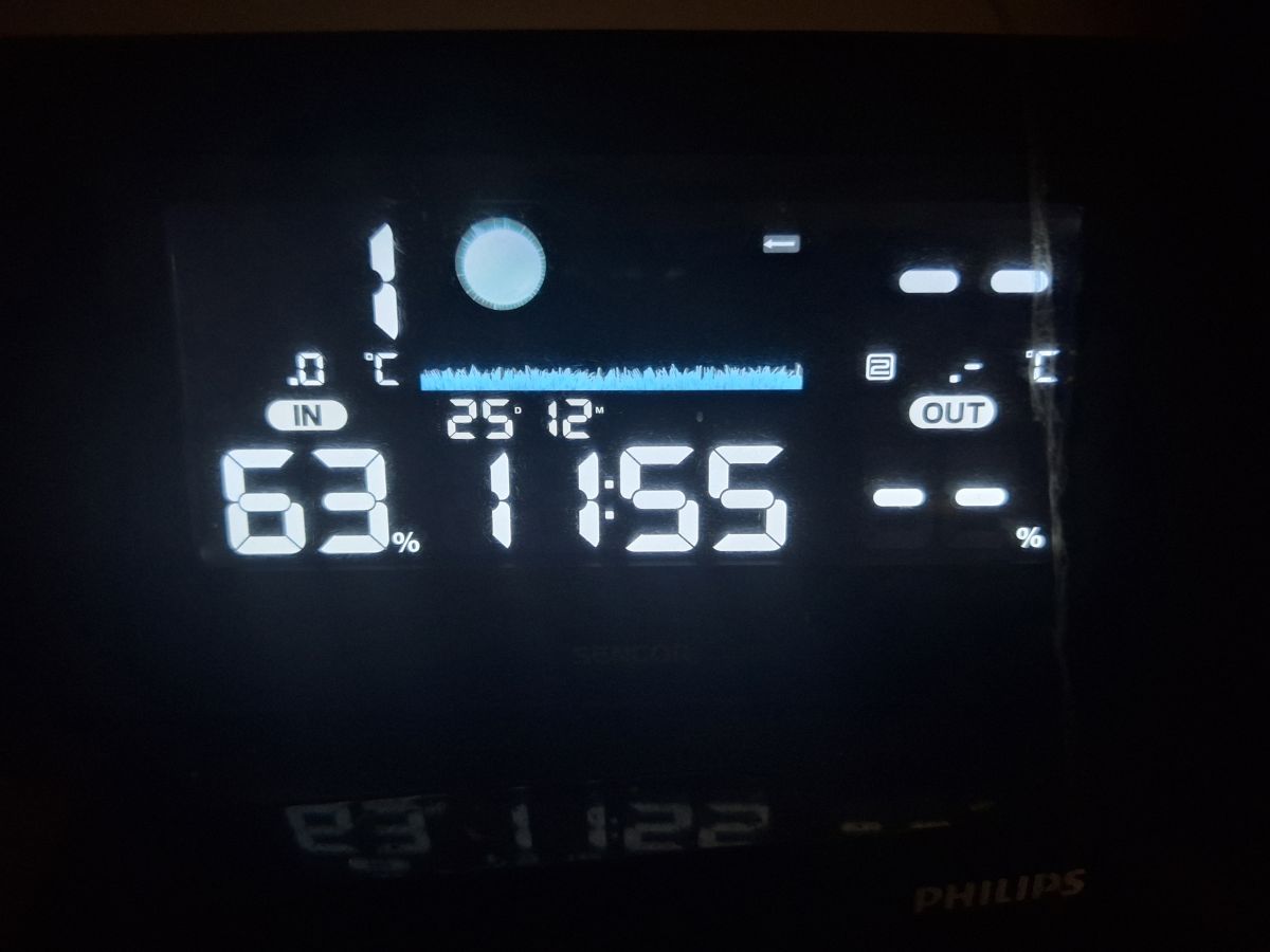

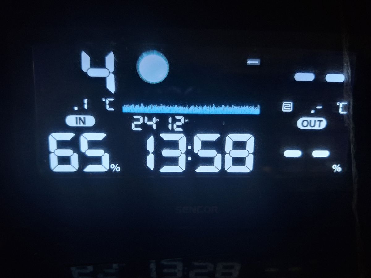

I jak sobie to radzi z grzaniem 16 ogniw w magazynie... w pomieszczeniu jest 4,7°C :
Na moje oko nie ma źle, tym bardziej ze teraz ogniwa czerpią ciepło z powietrza. Jak się zagrzeją to zapotrzebowanie będzie dużo mniejsze i na grzanie pójdzie bardzo mało prądu a czy się sprawdzi zobaczymy

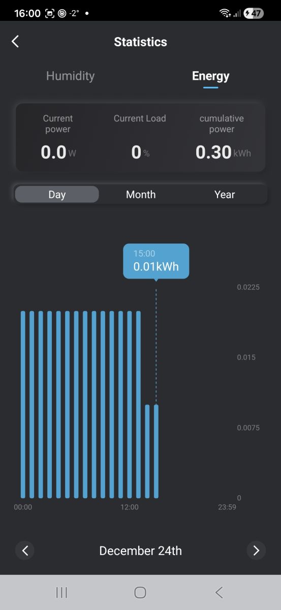

Po analizie wyszło ze utrzymanie 20°C w magazynie i w pomieszczeniu które ma:
Wyjdzie mnie 1zł na 4-5dni. Po osiągnieciu 20°C pobór prądu na godzinę 0.01kWh. Oczywiście jak będą dobre warunki to nic nie będzie kosztować, samo na siebie zarobi.
Jak w temacie, luźne doświadczenie i okazało się ze u mnie magazyny będą w świetnej kondycji w zimowych nieogrzewanych pomieszczeniach. Koszt grzania też nie przyprawia o zawrót głowy

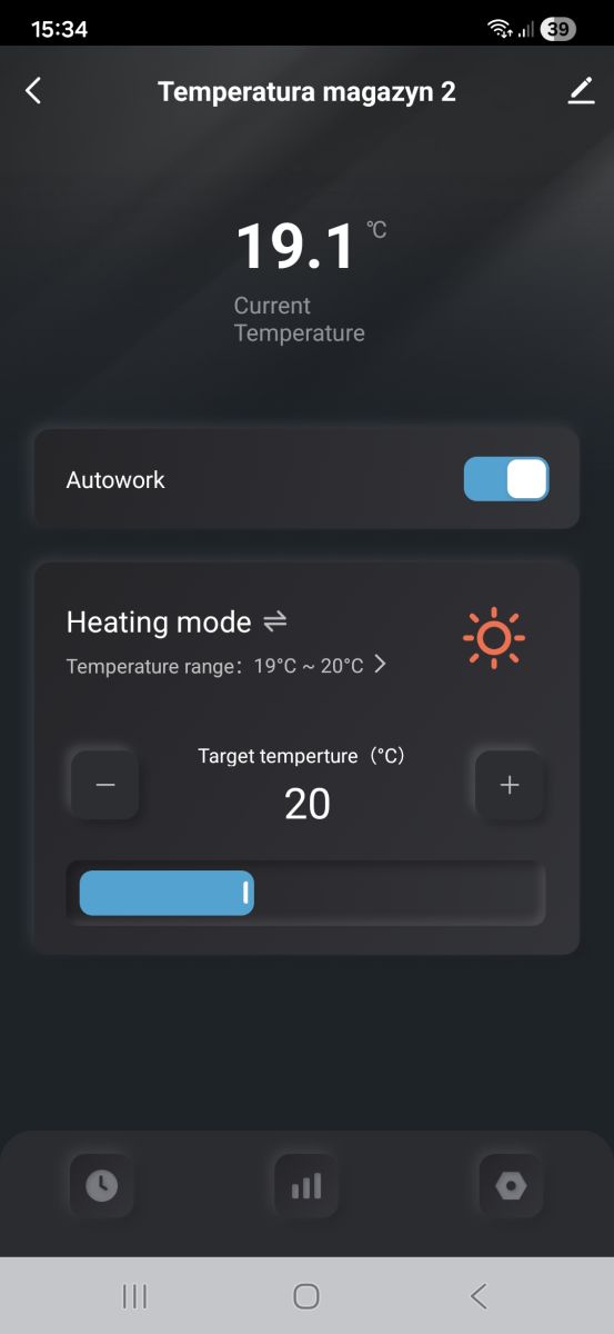

I to już chyba ostatni wpis co do patentu... magazyn nr 2 i jego skrzynia Magazyn nie stoi w domu a więc wizualnie nie musi być ferrari.
Początkowe założenie było ze falownik będzie swoimi wiatrakami ogrzewał magazyn ale przy takiej temperaturze w pomieszczeniu w skrzyni by było ok 5°C. Zatem falowniki powędrowały cos w górę. A temperatura obecna w pomieszczeniu 1°C:
Temperatura magazyny nadal 20°C co jedynie troszkę wzrosło zapotrzebowanie na grzanie na 0,02kWh na godzinę
Magazyn pierwszy z jedną matą o ciut lepszych warunkach radzi się również dobrze:
No to ja tak rozwiązałem sprawę z swoimi magazynami w nieogrzewanych pomieszczeniach ,tanio i z tanim grzaniem... wiem ze i inni też się z takimi problemami zmagali/zmagają to może być inspiracją na coś podobnego Maty z wiatrakami są zasilane przez zasilacze 230V/12V co daje ze nie pobierają prądu bezpośrednio z magazynów a zależności co w chwili obecnej jest dostępne na dom - falownik/sieć. Ja taki układ akurat wybrałem celowo aby nie pobierać energii cało dobowo z magazynów tylko na ich grzanie.
