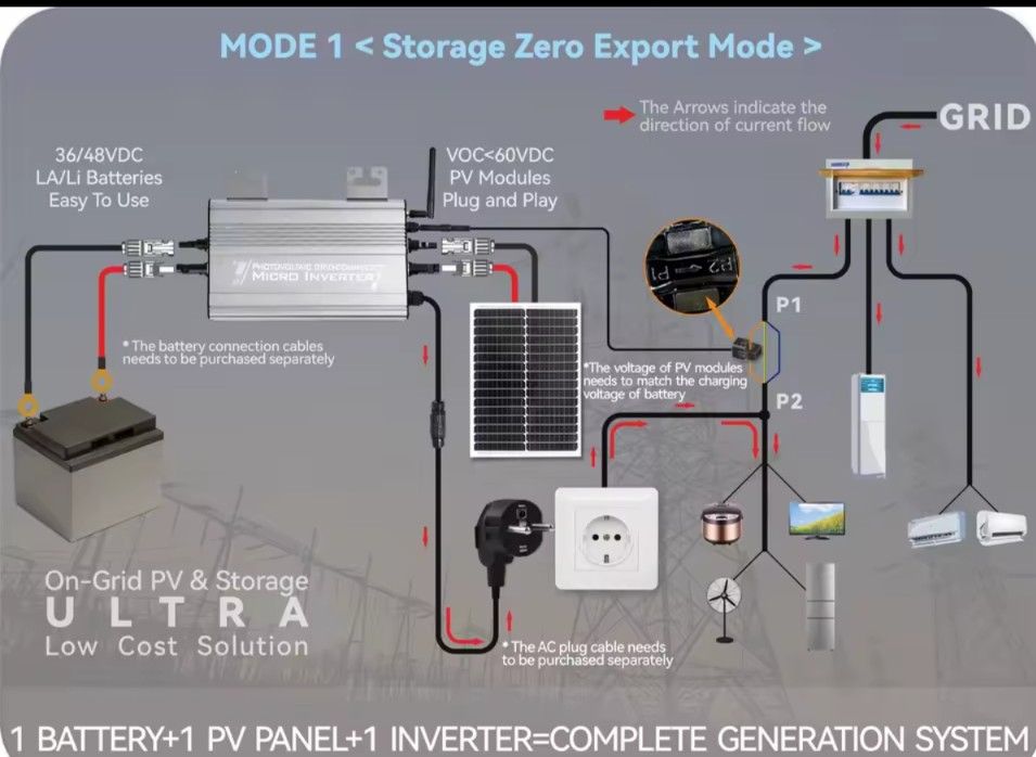

    Czego to nie wymyślą
    Schemat systemu PV z inwerterem, baterią i panelem słonecznym w trybie zero eksportu
    Ciekawe czy to trafi na nasz rynek. Ale jest to genialne rozwiązanie.

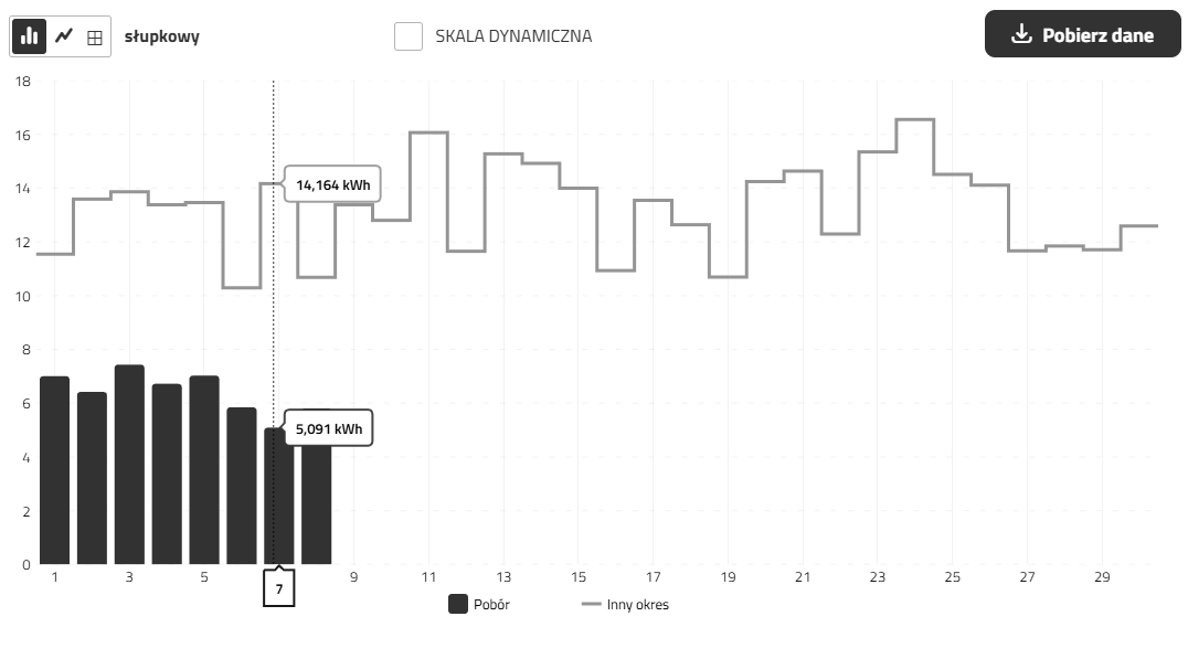

    jak tam koledzy pobierają już prąd z sieci czy utrzymują się poza ... 🤔
    Na Mazowszu Zachodnim było tak słabo, że nawet aku na oświetlenie werandy słabo się doładowaly a odłączanie aku mam ustawione na 24,8V. W domu oświetlenie na 24V nie ma ograniczenia więc wystarcza a dziś się podładowalo.
    Epever i Anenji współpracują nieźle ale... będzie 100% lepiej jak dotrze 16 szt. "klocków", które zaczną pracę z Anenji.
    Pobór z ZE mam na niskim poziomie i wynosi około ¼ w porównaniu z poprzednimi latami. Te nowe aku mają mi pracowac tylko w nocy jak baterie Epevera się odłączą czyli 8-12 godzin w okresie zimowym.
    @maverick73 jeszcze raz dziękuję za zakupy!!!!
    ps. ostatnio lokalnie bylo sporo wyłączeń prądu ZE, padał grad, wiało a teraz mgła prawie codziennie i dlatego dwa falowniki robią niezłą robotę a uzupełnia to wszystko zestaw 24V tylko na oświetlenie.

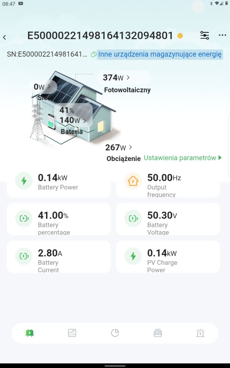

    Anenji 6,2kW. Zauwazyłem, że falaownik nie da zasilania na odbiorniki zanim aku nie osiągnie ustawionego napięcia float. Pewnie chodzi o zadbanie o aku ale w pochmurne dni można tego nie osiągnąć więc potrzebuję wyłączyć i włączyć falownik aby aktywować to zasilanie. Właśnie to zrobiłem aby była jakaś korzyść w "słaby" dzionek. Zanim falownik by się przełączył byłoby już południe albo całkowite zachmurzenie.
    Ekran aplikacji monitorującej system fotowoltaiczny z danymi baterii i zużycia
    ps. float 55V.
    Coś masz nie tak ustawione. falownik nawet da zasilanie na odbiorniki przy skrajnych 42V.
    To występuje tylko rankiem po nocnym odcięciu zasilania bateryjnego i uśpieniu falownika.
    ps. falownik nie jest podłączony do sieci ZE.

    2) Gdy falownik widzi ZA NISKIE napięcie (odcina lub nie startuje)
    Objawy: wcześnie odcina zasilanie mimo zapasu w baterii, rano „czeka” aż napięcie dojdzie do float.
    - Ustawienia falownika:
    - Cut‑off/Low DC: obniż o tyle, ile wynosi typowy spadek pod obciążeniem. Dla 16S LFP bezpieczne minimum pakietu to 48,0 V (3,0 V/celę), ale w falowniku często ustawiamy 46,5–47,5 V, bo on widzi mniej niż BMS przy impulsach obciążenia.
    - Back‑to‑battery / Back‑to‑discharge (czasem „Return voltage”, „Rebulk”): ustaw niżej, żeby nie „czekał” do float. Dla LFP praktycznie: 51,5–52,0 V.
    - Hysteresis: zapewnij min. 1–2 V między powrotem a cut‑off, inaczej będzie „klikał”.
    - Ustawienia ładowarki/MPPT:
    - Rebulk/Refloat ~52,0–52,5 V, aby rano zaczął ładować i jednocześnie mógł już zasilać odbiory.
    - U Ciebie: zrzut pokazuje 50,3 V i ~41% SOC. Jeśli Back‑to‑discharge masz blisko 55 V (bo float=55 V), falownik rano faktycznie nie wystartuje. Obniż float i Back‑to‑discharge (patrz pkt 4).
