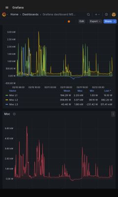

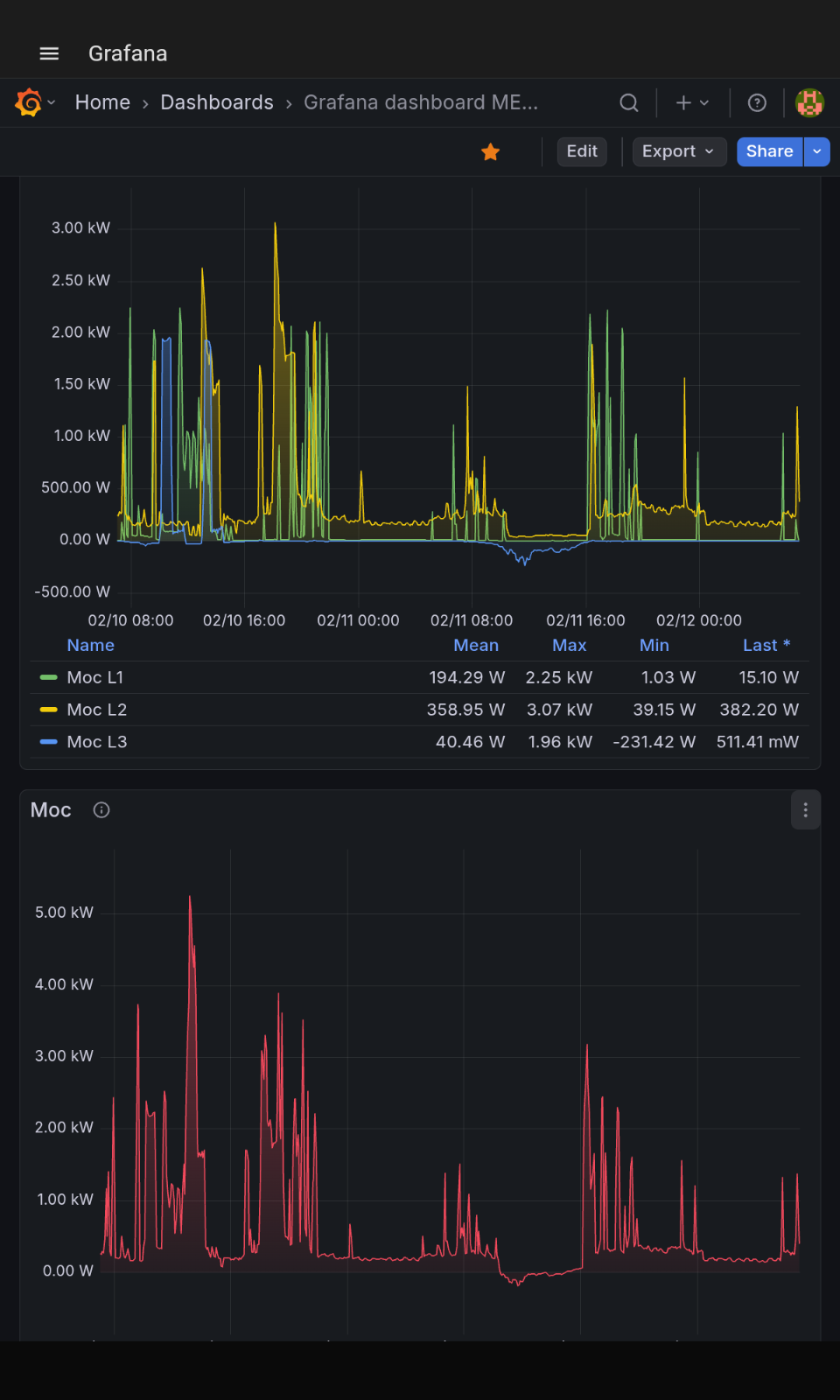

  • #300 21836369
    kmarkot
    Posty: 1368
    Pomógł: 126
    Ocena: 358
    Na to wygląda bo u mnie zużycie wgląda tak
    Zrzut ekranu Grafana z wykresami mocy L1–L3 i „Moc” w czasie, z pikami do kilku kW
    Panele zasypane śniegiem więc produkcja bliska zeru.
