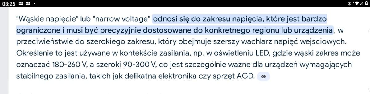

    @maverick73 nie, napięcia w inwerterze nie zależą od żadnych specyfikacji urządzeń. Zależą od przepisów i specyfikacji napięcia zasilania sieci w w danym kraju.
    Opcja ta jest po to by ustawić odpowiedni zakres napięcia wyjściowego w stosunku do wejściowego stosowanego w sieci zasilającej inwerter by potem w innej opcji mieć dostęp do odpowiednich parametrów napięcia wyjściowego inwertera.
    Opcja pierwsza - umożliwia głownie dostosowanie inwertera dla napiec stosowanych w Europie 230-240 V.
    Opcja druga - jest dla krajów używających napięcia sieciowego 100-127 V
    Opcja trzecia - to chyba dla zgodności z normami napięcia sieci w Niemczech.
    Zwykle inwertery mają tylko dwie opcje napięć pracy, wąską ( 170~280VAC ) i szeroką ( 90~280VAC )
    Załączenie odpowiednich opcji umożliwia pracę inwertera np. sieć 110V wyjście 240V albo sieć 240V wyjście 110V.
    Zwykle inwerter można też potraktować jako stabilizator by w zakresie zmian napięcia sieciowego np. 170~280VAC utrzymywał stałe napięcie na swoim wyjściu 240VAC .
    Z częstotliwością to już inna sprawa nie nie każdy inwerter podłączony do sieci pozwala na konwersję 50Hz na 60Hz czy 60Hz na 50Hz w locie, zwykle w pełnym trybie off-grid bez zasłania z sieci można to sobie dopiero dowolnie ustawiać.

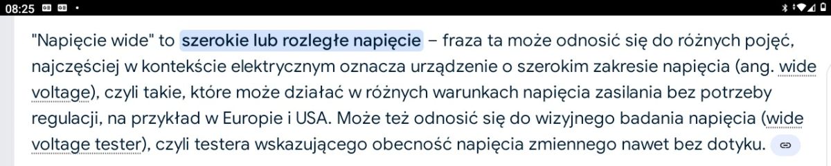

    Maverick73 napisał:
    Swoją drogą powiedz mi lub ktoś inny kto wie ... w SA - Zakres napięcia wejściowego AC jest do wybrania opcja wide i narrow co to oznacza 🤔
    Ja wiem. A kolega forumowy gdzieś tam wyżej nawet chyba to rozpisał. :)

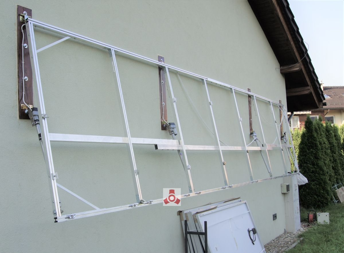

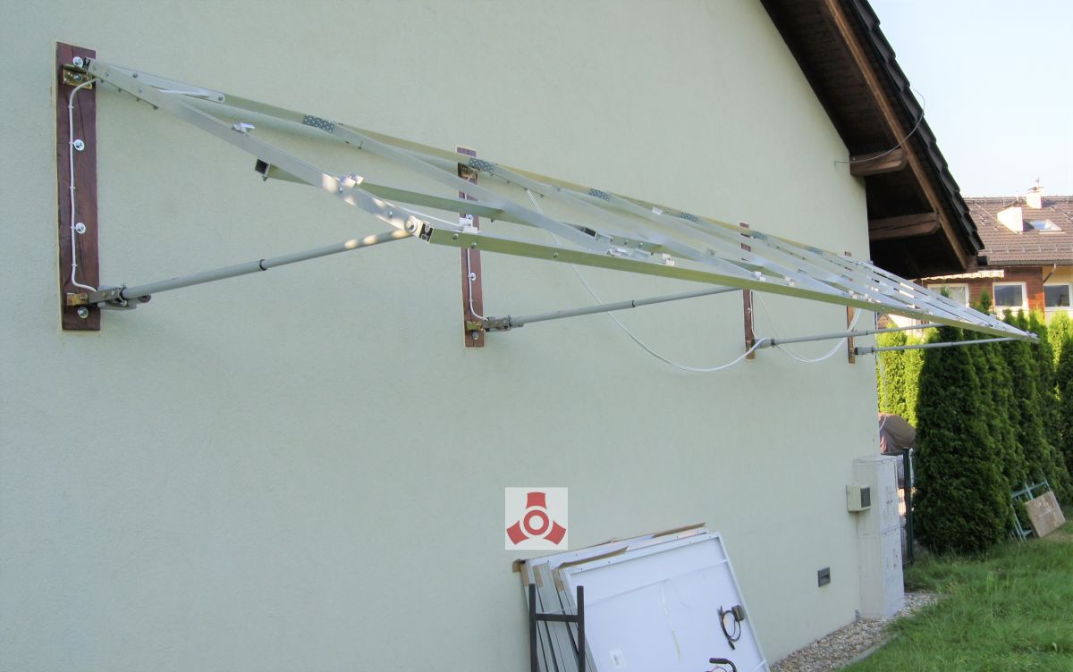

    To jest proste.
    Albo stosujesz siłowniki dla każdej płaci panelów albo robisz jeden na całą połać.
    zobacz, tak to niektórzy robią na ścianach ale nie ma problemu założyć na spadzie dachu.
    Stelaż do paneli fotowoltaicznych zamontowany na ścianie budynku . Aluminiowa konstrukcja montażowa na siłownikach przymocowana do elewacji budynku
    Dla ustawień maksymalnego natężenia światła należało by zrobi własny układ mierzący poziom oświetlenia.
    Możesz wkleić jakieś linki do sprawdzonych siłowników i schemat układu a może gotowce robisz? Czy to wszystko opłacalne bo i ręcznie można korygować 4x w roku?
  • #50 21708544
    michalPV
    Posty: 2303
    Pomógł: 96
    Ocena: 716
    Otóż to, dla takiego ustawiania co pokazane na fotkach siłowniki to przerost "formy nad treścią". Zysk z ustawiania siłownikami będzie mizerny w stosunku do takiego korygowania ręcznego 4x w roku.
