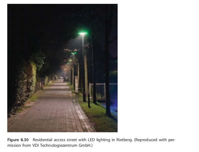

    kris8888 napisał:
    Dlatego ja tak nie lubię tego oświetlenia LED, szczególnie na przejściach dla pieszych. Albo są silne odbicia światła LED albo jest czarno. Za duży kontrast.
    To nie jest wina LED w sensie rodzaju źródła światła.
    Wszystkie urządzenia mogą być wykonane dobrze albo źle.
    Winni są tylko ludzie a urządzenia i przedmioty odzwierciadlają człowiecze cechy.

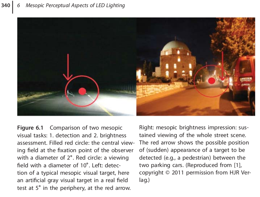

    Oświetlenie LED dobrze przebadane:
    Porównanie dwóch sytuacji oświetlenia mezopowego z zaznaczonymi polami widzenia.
    Termin „mezopowy” odnosi się do widzenia mezopowego (zmierzchowego), czyli pośredniego stanu widzenia, w którym działają zarówno komórki odpowiedzialne za widzenie w dzień (czopki), jak i w nocy (pręciki). Jest to stan pośredni między widzeniem fotopowym (jasnym, dziennym) a skotopowym (ciemnym, nocnym), zachodzący przy słabym, ale niekoniecznie całkowicie ciemnym oświetleniu.
    Widzenie nie może być rozpatrywane w oderwaniu od fizjologii oka ludzkiego i oko zostało w tym zakresie dość dobrze przebadane.

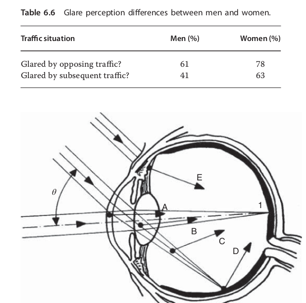

    Jako ciekawostkę załączam tabelkę jak z oślepianiem na drodze radzą sobie kobiety a jak mężczyźni:
    Tabela o olśnieniu przez światła na drodze i schemat przekroju oka ludzkiego
    Jest dostępna literatura i są wypracowane wzorce w zakresie oświetlenia.
    Jeżeli ktoś umie czytać i nikt mu nie przeszkadza, to może zrobić prawidłowe oświetlenie LED:
    Ulica osiedlowa w nocy oświetlona zielonkawym światłem LED, latarnie wzdłuż chodnika

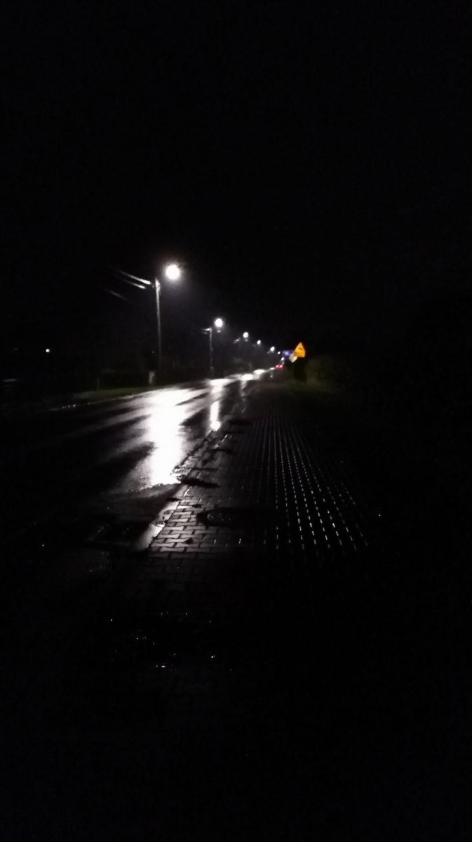

    Dziś znowu popadało i musiałem po zmroku pojechać w jedno miejsce. Na skrzyżowaniu oświetlonym LED-ami widoczność jest fatalna i żadne laboratoryjne zdjęcia tego nie zmienią. Mega kontrast, jakbym jeździł w czarno - białym świecie.

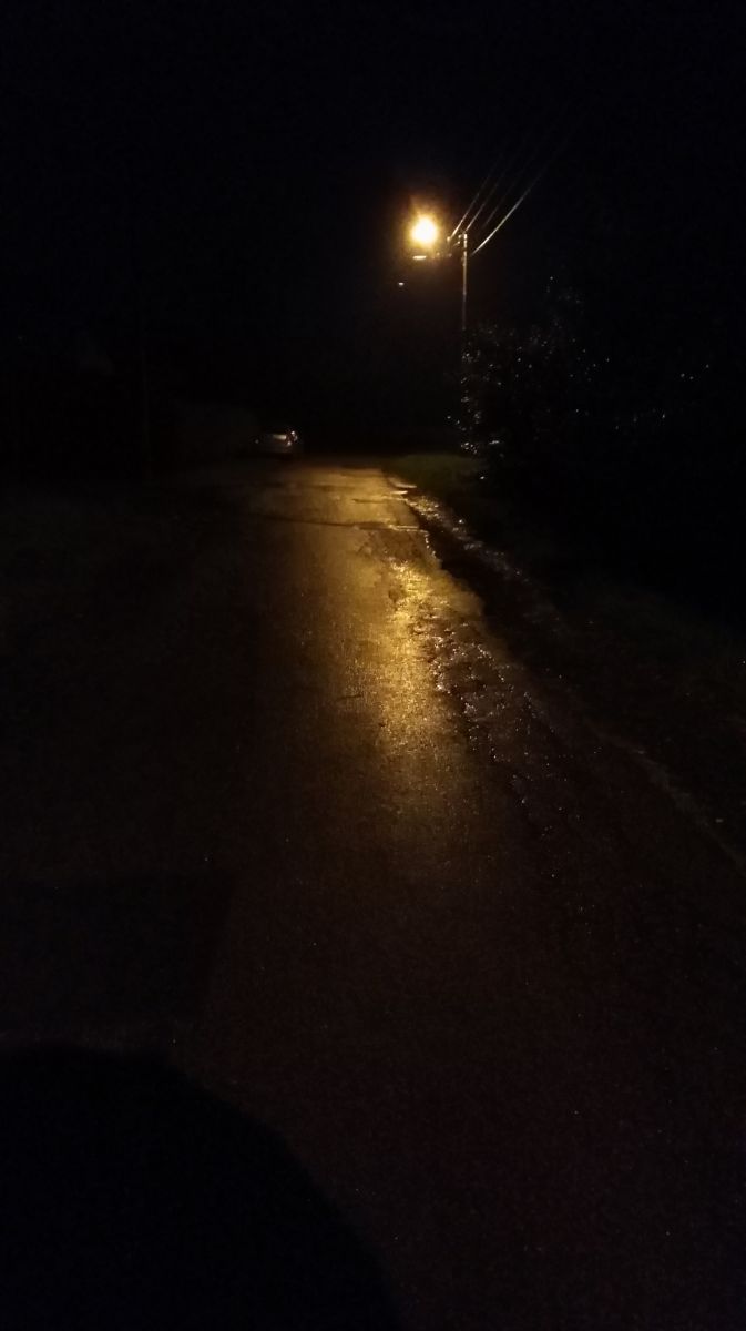

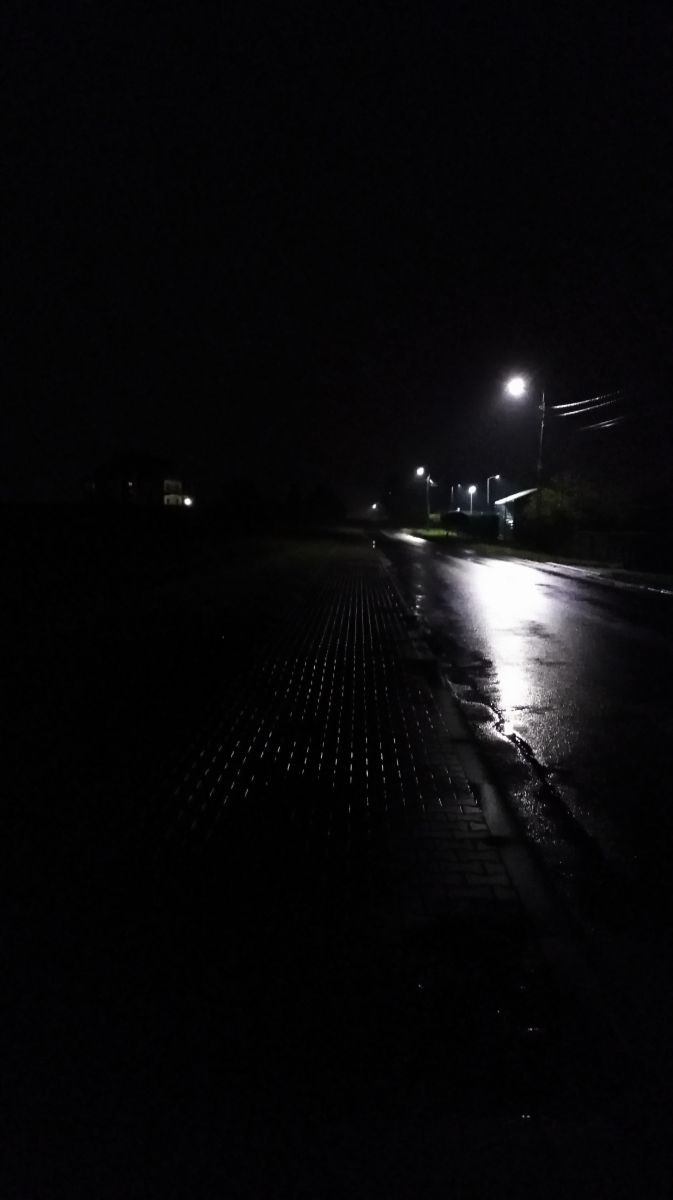

  • #107 21710629
    Ktoś_tam
    Poziom 40  
    Posty: 5327
    Pomógł: 504
    Ocena: 2875

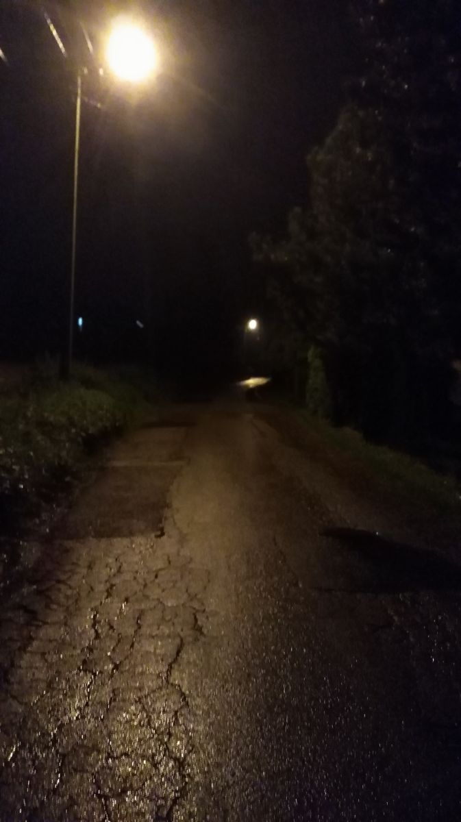

    phiter napisał:
    Byłem dziś na spacerze w lekkim deszczu i zainspirowany tematem zrobiłem kilka fotek:
    Oświetlona latarnią ulica nocą po deszczu, z mokrą nawierzchnią odbijającą światło
    Nocna, mokra asfaltowa droga oświetlona żółtawym światłem latarni
    Ulica nocą oświetlona latarniami LED, mokra nawierzchnia odbija światło
    Nocna ulica oświetlona latarniami LED, z mokrym chodnikiem i nawierzchnią
    Nie wiem czy te żółte, to sodówki, ale zdecydowanie są lepsze moim zdaniem - tak jak ktoś już pisał, lepiej rozświetlają okolice, a te LED-y niedawno zamontowane bardziej oślepiają niż rozświetlają.
    Tylko co te zdjęcia przedstawiają? Jeśli długości słupów są podobne, to zdjęcia z sodówkami są robione bliżej niż z LED-ami. Na ostatnim zdjęciu widać, że tam gdzie stoisz nie ma już kolejnej lampy. Nie widać światła od lampy gdzie stoisz. Więc zrobiłeś zdjęcie daleko od rzędu świecących lamp i twierdzisz, że jest ciemno. Przy sodówkach też będzie ciemno jak zrobisz zdjęcie daleko od rzędu gdzie świecą.
    Są też różne rodzaje asfaltu, te z większymi kawałkami kruszywa nie będą jak lustro. Więc tu też nie ma co porównywać tych zdjęć.
    Dla mnie ze względu na różne odległości od lamp, te zdjęcia nie przedstawiają żadnej wartości porównawczej. Jak chcesz porównywać zdjęcia, to zrób je w takich samych warunkach przed wymianą lamp i po wymianie lamp. Ale niech to będą te same miejsca, z tymi samymi ustawieniami aparatu i robione z tego samego kąta.

    Już się tak nie gorączkujcie, bo zaczyna być to śmieszne. :)
    Ktoś_tam napisał:
    Te zdjęcia nie przedstawiają żadnej wartości porównawczej. Jak chcesz porównywać zdjęcia, to zrób je w takich samych warunkach przed wymianą lamp i po wymianie lamp. Ale niech to będą te same miejsca, z tymi samymi ustawieniami aparatu i robione z tego samego kąta.
    Zachęcam nie sugerować się moimi zdjęciami i zrobić sobie swoje wedle własnych kryteriów i rad - chętnie pooglądamy!

    Zrobiłem teraz fotki (21:00) S9 z balkonu, pierwsza to parking oświetlony latarnią która miga ok. 2 min. zanim rozbłyśnie, a druga to ulica ok. 20 m dalej oświetlona LED.
    Na ulicy jak w dzień.
    Widok nocny na parking z samochodami oświetlony migającą latarnią
    Ulica nocą oświetlona jasną latarnią LED, zaparkowane samochody przy krawężniku
