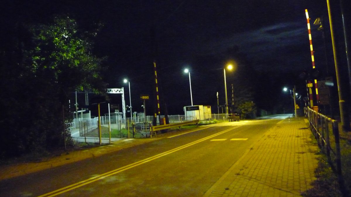

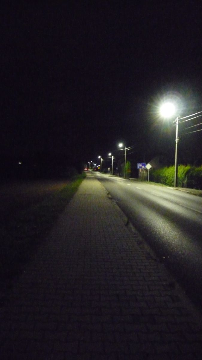

    Mam nowe foty - na suchej nawierzchni LED wygląda już dużo lepiej:
    Nocna ulica oświetlona latarniami, wzdłuż której biegnie chodnik z kostki brukowej
    A na przejeździe jednak sodówki zostały:
    Nocny przejazd kolejowy oświetlony latarniami LED i sodowymi
    Hmm, ciekawe dlaczego? Można się tylko domyślać, choć dla mnie powód oczywisty. Widzę, że zarówno z jednej jak i z drugiej strony przejazdu.

    Te na przejeździe są własnością PKP.

    >>21712519 >>21712519
    Cała linia oddana po całkowitej przebudowie dwa lata temu, lampy na nowych słupach.

    Skoro to świeżo zmodernizowana linia, z nowymi słupami oświetleniowymi, to może po części też ten przepis zdecydował:
    §  91. Oświetlenie przejazdu i przejścia powinno być tak urządzone, aby źródła światła nie powodowały oślepienia kierujących pojazdami szynowymi i uczestników ruchu drogowego oraz nie wprowadzały ich w błąd.
    Być może te lampy na przejeździe nie są "drogowców" i powiedzmy "miasta", tylko to jest oświetlenie "kolejowe" zasilane z ich sieci...
    U nas w promieniu około kilometra są właśnie cztery przejazdy i wszystkie są oświetlone i zasilane właśnie zasilane z sieci kolejowej, przy jednym nawet nie ma "cywilnej" linii i jednak jest oświetlony...

    phiter napisał:
    milka0 napisał:
    Tak, nie potrzebuję badań, zeby mieć swoje zdanie.
    Ja też mam swoje zdanie w temacie czy ktoś nie potrzebuje jakichś badań. Ale nie oto.
    A chodnik dalej jak szachownica, ciemno, jasno, ciemno, jasno...

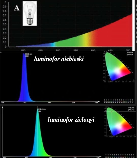

    50 lat temu miałem w domu lampę żarowo-rtęciową.
    Włókno wolframowe było połączone szeregowo z lampą jarzeniową - rtęciową.
    To było otoczone bańką szklaną z luminoforem i zakończone trzonkiem E27.
    Włókno spełniało funkcję dławika i dawało widmo typowe dla żarówki żarowej.
    Po odpowiednim dobraniu luminoforów można było uzyskać światełko o prawie idealnym CRI:
    Wykresy widmowe luminoforów niebieskiego i zielonego oraz światła żarówki
    Te lampy miały trwałość żarówek żarowych i żarły podobnie.
    Obecnie możliwa jest budowa podobnej lampy z rtęciówką jako źródłem UV, ale bez włókna wolframowego, bo od jakiegoś czasu są małe i tanie "dławiki" elektroniczne.
    W białych LED-ach jest dioda UV i luminofory.
    Do oświetlenia "zewnętrznego" (nie wnętrz), lepszym rozwiązaniem byłoby zastosowanie rtęciówek i sodówek po "ukradnięciu" składu LED-owych luminoforów.
    A to dlatego że LED-y w praktyce muszą mieć u góry radiatory na których ptaki składają guano.
    Oprawy LED należy okresowo myć z użyciem zwyżki, co kosztuje, a sprzedawcy piasku na pustyni o tym ani mru, mru.
    Są już słupy składane, ale nie wszędzie można słup opuścić do poziomu.
    Oczywiście można jakieś ciepłowody zastosować aby odprowadzić ciepełko, ale na dodatkową miedź trzeba więcej miedziaków mieć.
