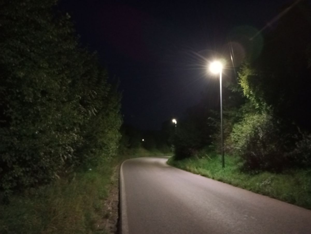

    Madrik napisał:
    LED-y wyparły lampy wyładowcze z jednego, prostego powodu. Są tanie. W produkcji i utrzymaniu.
    Tu bym polemizował. Przykład z własnego "podwórka". Żarówkę sodową o mocy 70 W i strumieniu 6600 lumenów (czyli skuteczność ponad 90 lumenów z wata) można dostać już za 25 zł brutto. Tego typu:
    https://magazynlamp.pl/lampa-sodowa-e27-70w-2...amp;gbraid=0AAAAADv5cI0_L4uj35K8FXNLZDSKe5FJb
    Taka żarówka świeci 5 lat, załączana codziennie w porze nocnej. Wiem, bo mam kilka takich żarówek, które działają u mnie na "podwórku" właśnie już od 5 lat. Teraz żeby w ich miejsce zastosować odpowiedniki LED o tym samym strumieniu świetlnym, to muszą mieć moc minimum od 45 W do 50 W i taki LED porządnej firmy kosztuje od 100 zł brutto w górę. A i tak wytrzymuje około 3 lata, co też już miałem okazję przetestować. Dlatego pozostaję przy sodowych, bo po pierwsze rachunek ekonomiczny przy uwzględnieniu różnicy ceny zakupu i żywotności wcale aż tak bardzo nie przemawia za LED, po drugie pomarańczowa barwa światła mi nie przeszkadza, wręcz przeciwnie, a po trzecie, te sodowe dają bardziej rozproszone światło i obszary/granice cienia nie są takie ostre i ciemne jak w przypadku LED. Oby tylko jak najdłużej były produkowane i dostępne żarówki sodowe w tak niskiej cenie.
    Jest jeszcze jedna kwestia, żarówki i oprawy LED generują mnóstwo energii biernej pojemnościowej za którą są naliczane wysokie kary i którą trzeba kompensować drogimi i dużymi dławikami, przynajmniej w taryfach B i C. Lampy sodowe natomiast generują moc bierną indukcyjną, mniej "karalną", którą też łatwo skompensować niewielkimi kondensatorami w oprawie lampy, a i tak do wartości współczynnika tg fi=0,4 nie płaci się kar za taką moc bierną indukcyjną. Tak więc coś za coś.
    Tak jak ktoś tu wcześniej napisał, gorszy produkt wypiera z rynku lepszy produkt, tylko dlatego, że zużywa nieco mniej prądu nie oferując wcale dużo lepszego komfortu oświetlenia ulic.
    Mnie w przypadku ulicznego oświetlenia LED denerwuje najbardziej głęboki cień na poboczu drogi, zwłaszcza w okolicy przejść dla pieszych. Samo przejście mocno oświetlone, ale dojście do przejścia już bardzo ciemne. No i silne i nienaturalne odbicia światła LED od mokrej nawierzchni.
  • #48 21703755
    Staszek_Staszek
    Poziom 34  
    Posty: 3898
    Pomógł: 116
    Ocena: 840
    Można założyć, że to był nieporządny LED.
    Porządnego LED-a nie da się zrobić za 100 zł.
    Porządna oprawa zawiera trzy razy więcej diod, aby nie pracowały na granicy. Wówczas oprawa służy ponad dziesięć lat.
    Porządna oprawa ma duże radiatory, a to też kosztuje.
    Porządna i nieporządna oprawa wymaga okresowego mycia radiatorów, bo ptaszki sobie przysiadają i robią,
    Warstwa guana może mocno upośledzić radiatory, a więc skrócić żywotność oprawy.
    Taka sytuacja zdarza się, gdy ktoś nieprawidłowo zaprojektuje oświetlenie,
    Liczą się:
    Wysokość słupów.
    Odległości pomiędzy słupami.
    Moc opraw.
    Jeżeli chociaż jeden z powyższych zostanie źle dobrany, to żaden rodzaj źródła światła sytuacji nie uratuje.

    kris8888
    Poziom 41  
    Posty: 6966
    Pomógł: 532
    Ocena: 1898
    Staszek_Staszek napisał:
    Liczą się:
    Wysokość słupów.
    Moc opraw.
    No właśnie, a mam wrażenie, że dość często tylko wymienia się na tych samych słupach oprawy sodowe na oprawy LED. Bez żadnej modyfikacji lub dokładania nowych słupów. Miasto/gmina zadowolone, bo niby zużycie prądu spadło, ale efekt oświetleniowy niestety się pogarsza.
    Przy oprawach LED moim zdaniem należałoby zagęścić ilość słupów względem tego co było w przypadku opraw i żarówek sodowych. Żeby nie było efektu "zebry" wzdłuż pasa ruchu. No i dodatkowe oprawy oświetlające pobocze. Tyle, że wówczas ta niby ekonomia LED-ów znika.

    Własnie też odnoszę takie wrażenie, że modyfikacja światła ulicznego polega na wymianie opraw w miejsce istniejących. Skutek jest słaby, pomimo, że barwa światła jest wyraźnie lepsza względem sodówek, to jednak mnóstwo miejsc pozostaje zacienionych. Niby cała ulica wydaje się oświetlona nieco jaśniej, jednak odnoszę wrażenie, że jest to światło "pozorne" - w cieniach nic nie widać, chodniki pozostają zacienione, trudniej zauważyć pieszego, który zlewa się z otoczeniem.
    Bardzo dobrze widać to na uliczce osiedlowej, gdzie wcześniej świeciły dwie oprawy sodowe. Światło było monochromatyczne, ale ładnie "rozlewało się" po okolicy. Po wymianie tych dwóch opraw na LED-owe, generują one dużo blasku, ale mało światła. Całe podwórko pokryte jest półmrokiem.
