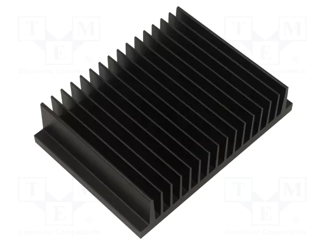

    Podejrzewam przegrzanie.
    Zapas prądu jest bardzo duży, napięcia też.
    Nawet w tej obudowie przy prądzie 2A wydzieli się >4W ciepła.
    To wymaga radiatora, szczególnie po umieszczeniu mostka wewnątrz cieplutkiej obudowy.
    Nie dość, że upośledzone chłodzenie, to jeszcze w nagrzanej np. dodatkowo transformatorem do 45°C.
    Gdyby przyjąć najgorszy przypadek czyli 10 A - moc tracona przez mostek wyniesie >40W.
    Poprawiam - nie 40W a 20W, dalej nie 1K/W a najwyżej 2K/W.Reszta ok :)
    Zakładając dopuszczalną temperaturę mostka 85°C radiator powinien mieć rezystancję cieplną nie większą niż 1K/W np.
    Prostownik PRL, mostek KBPC 3510–czy dodać bezpiecznik wtórny?
    Można użyć dużo mniejszy radiator ale z chociaż małym wentylatorem.
    Moim zdaniem wentylator poprawia skuteczność radiatora ok. 5-10 razy.
    Inne wyjście to użycie diod Schottky'ego - straty dwukrotnie mniejsze :)
    Radiator mam duży ze "skrzydłami", po założeniu tego mostka zamiast diód sprawdzałem łapą ;) tak na oko max 45 stopni (jak się nie da złapać na stałe to jest powyżej 55st.)

    bo niestety mostek wymaga dość intensywnego chłodzenia i dużego radiatora
    Mam duży/"skrzydlaty" radiator. Nie będę już zmieniał na diody tym bardziej, że jak twierdzą tut. koledzy on już powinien iść do lamusa, będzie jako awaryjny, rozglądnę się za czymś nowym.

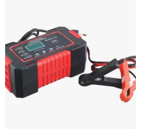

    @kkknc, czy ten z fotki (#15) jest faktycznie do bani? ;)
    #30 21787282
    kkknc
    Posty: 23693
    Pomógł: 1914
    Ocena: 6684
    Wiesz ma swoje zalety na przykład nie zniszczysz żadnego akumulatora, a że może super nie ładuje może gęstości nie zrobisz w starszych, ale na pewno podładuje akumulator.
