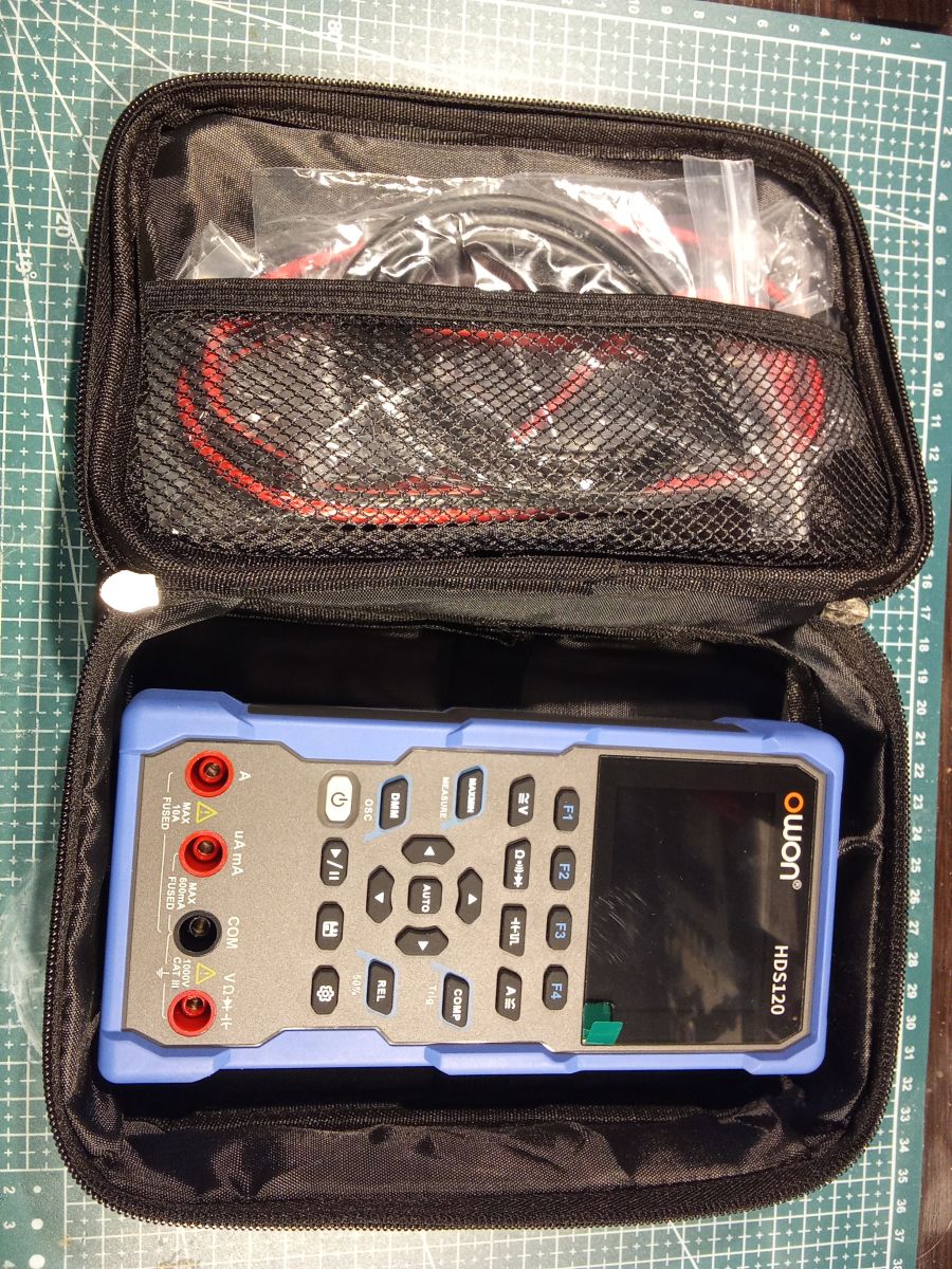

    Nic to — otwieramy pudełko i co widzimy? Estetyczny „kuferek” (a właściwie etui) zawierający kompletny zestaw. Zestaw, ponieważ miernik trafia do użytkownika (przynajmniej w tej wersji — dostępne są również uboższe konfiguracje) wraz z niezbędnym wyposażeniem. W komplecie znajdują się m.in. sondy oscyloskopowe, przewód do ładowania (oraz do połączenia z komputerem w celu „ściągnięcia” zapisanych oscylogramów), a także przewody pomiarowe do funkcji multimetru.
    Ręczny oscyloskop OWON HDS210 w etui z akcesoriami i przewodami pomiarowymi

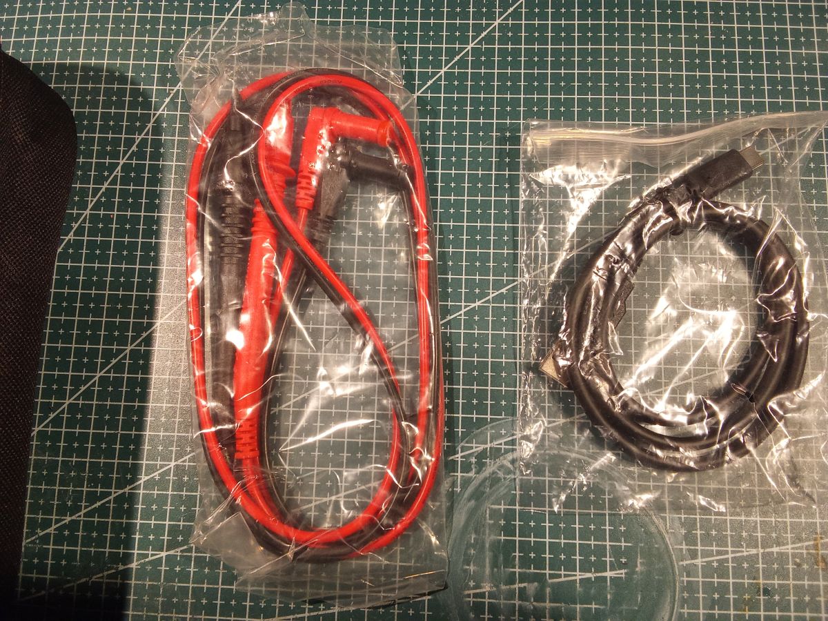

    Przewody pomiarowe i kabel USB-C zapakowane w plastikowe woreczki strunowe
    Co do tych ostatnich — niestety są to jedynie dość dobre sondy, choć zdecydowanie nie należą do najlepszych. Izolacja wykonana jest z tworzywa wytrzymującego temperatury tylko nieco powyżej 100 °C, a same końcówki sond nie grzeszą szczególną precyzją. Szkoda, choć na początek przewody pomiarowe można jeszcze zaakceptować.
    Jeśli jednak ktoś poczuje niedosyt — chociażby już podczas pierwszych pomiarów na płytach gęsto upakowanych elementami SMD — bardzo szybko będzie musiał rozejrzeć się za przewodami w silikonowej izolacji (zdecydowanie bardziej elastycznej) oraz końcówkami sond o znacznie ostrzejszym zakończeniu.
    Nie mówię, że te dołączone do zestawu są złe — absolutnie nie. Po prostu, mając do czynienia z naprawdę dobrymi przewodami i sondami, trudno później wrócić do sztywniejszych przewodów, a cienkie, ostro zakończone końcówki sond w przypadku elementów powierzchniowych są wręcz niezbędne.

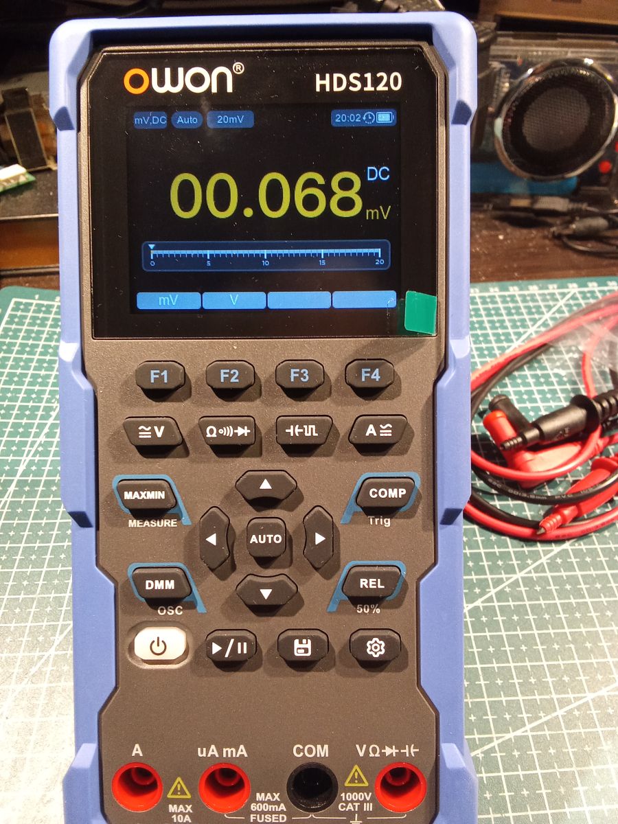

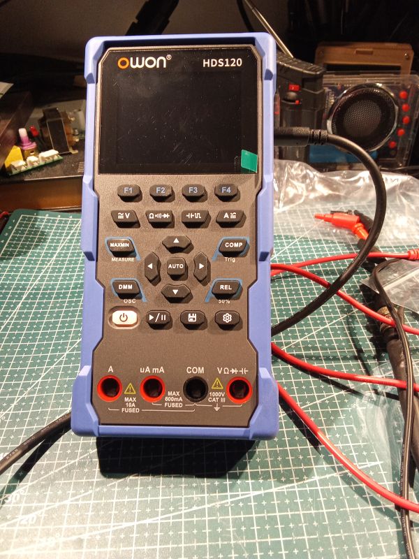

    Cyfrowy multimetr OWON HDS120 na stole warsztatowym z wynikiem 0.068 mV DC

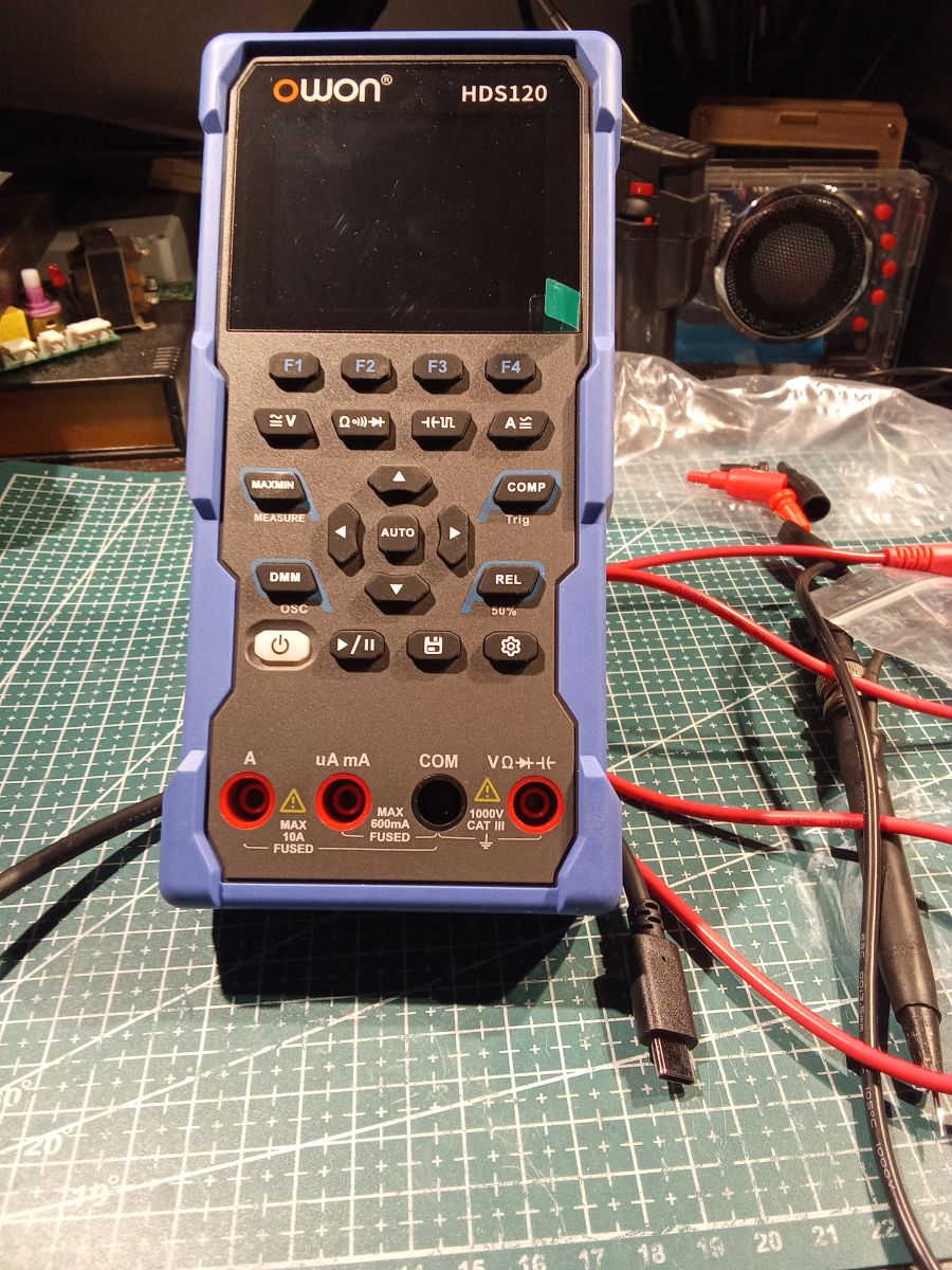

    Jak widać, bohater dzisiejszego materiału został wyposażony w dość spory, kolorowy wyświetlacz o całkiem niezłej rozdzielczości — jak na przenośny miernik w tej (w sumie niewielkiej) cenie. To zdecydowany plus.
    Od razu przyznam, że — zapewne z racji wieku i przyzwyczajeń — nie jestem entuzjastą mierników typu „wszystko‑w‑jednym”. Rozumiem jednak realia dzisiejszych czasów, w których telefon (z założenia służący do prowadzenia rozmów na odległość) musi mieć dostęp do Internetu, kamerę, aparat fotograficzny oraz kilkaset dodatkowych funkcji, z których realnie wykorzystywane jest może 10%. Stał się on symbolem statusu, bez którego „nie wypada” się pokazać.
    Rozumiem natomiast sens istnienia miernika o takiej uniwersalności. Uważam, że jest to narzędzie bardzo przydatne w przypadku napraw wyjazdowych lub po prostu jako drugi (czy trzeci) miernik uniwersalny, oferujący dodatkowo możliwość skorzystania z funkcji oscyloskopu.
    Jako jedyny miernik w wyposażeniu — szczególnie dla „Młodego Zdolnego” elektronika — według mnie jednak się nie sprawdzi.

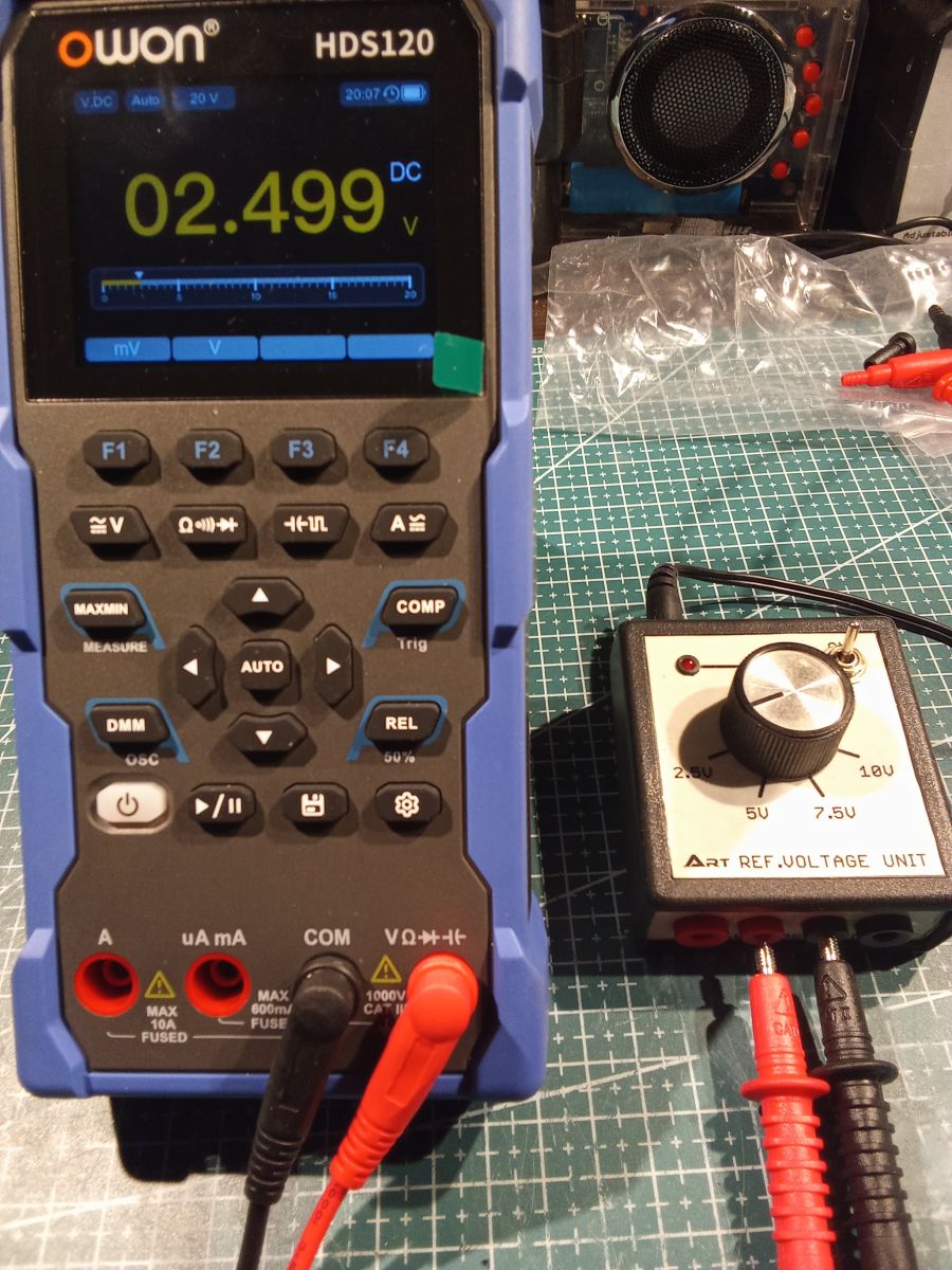

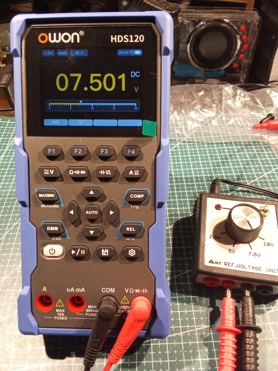

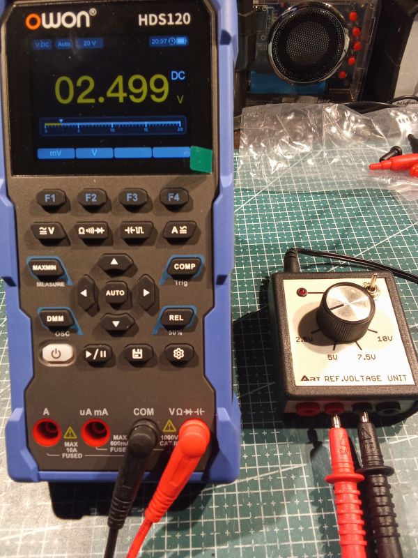

    No dobrze, mamy mniej więcej rozeznanie co do przydatności tego miernika, a co z jego dokładnością? Parametrami?
    Tu pozwolę sobie przytoczyć parametry producenta i kilka fotek z moich testów.

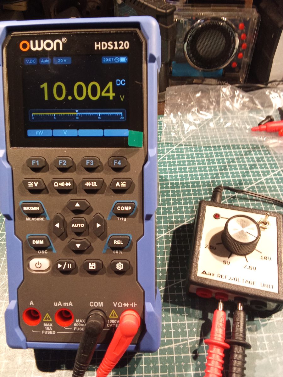

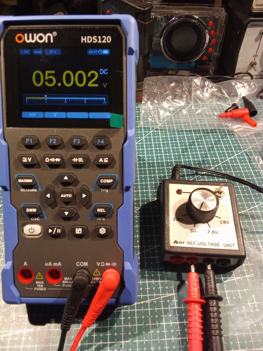

    Na początek testy woltomierza:
    Multimetr Owon HDS120 mierzy napięcie 2,499V z jednostki referencyjnej ART REF.VOLTAGE UNIT
    Multimetr OWON HDS120 mierzący napięcie 5,002 V z jednostką referencyjną
    Multimetr OWON HDS120 pokazujący napięcie 7,501 VDC podłączony do źródła odniesienia
    Multimetr OWON HDS120 mierzy napięcie 10,004 V z jednostki odniesienia napięcia
    Moim skromnym zdaniem - świetne.

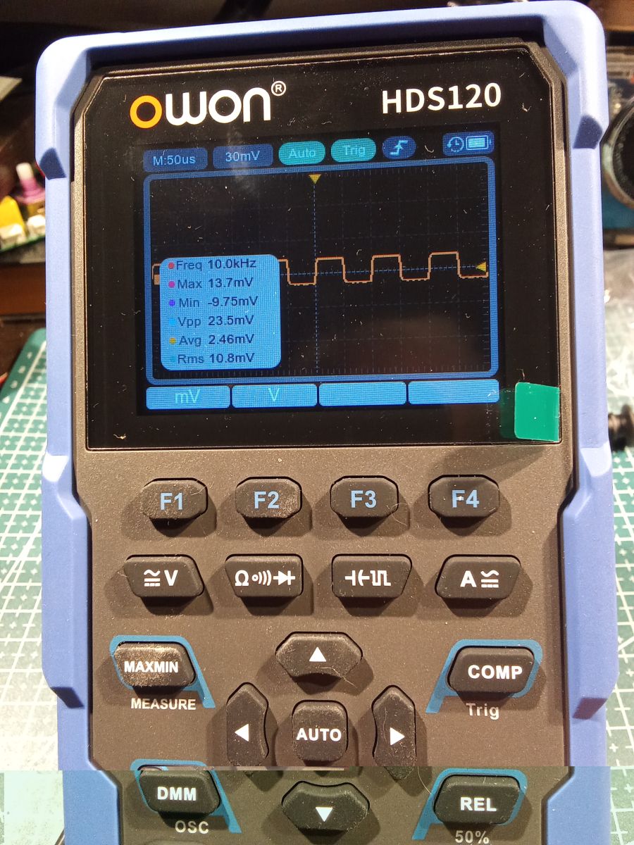

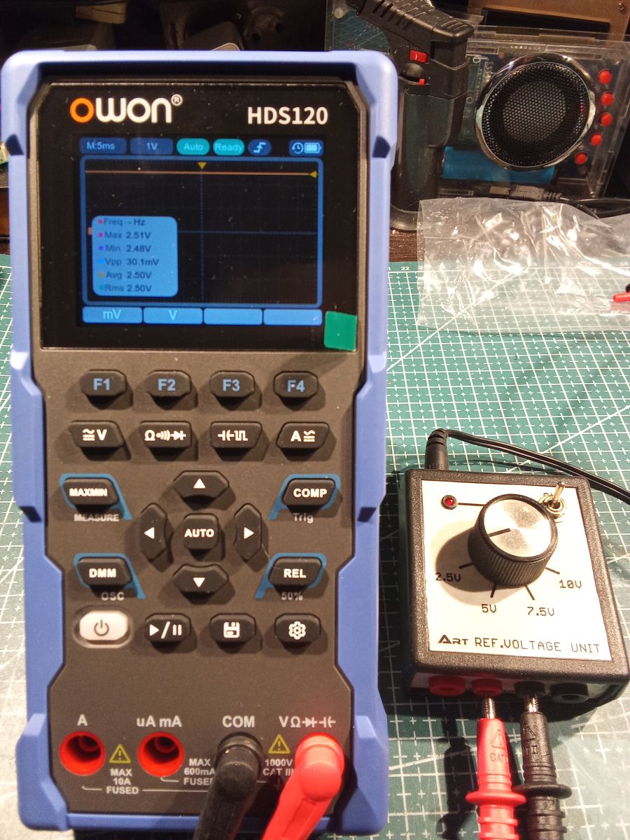

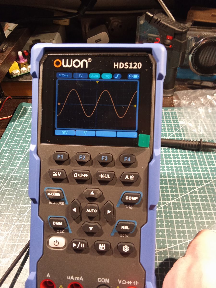

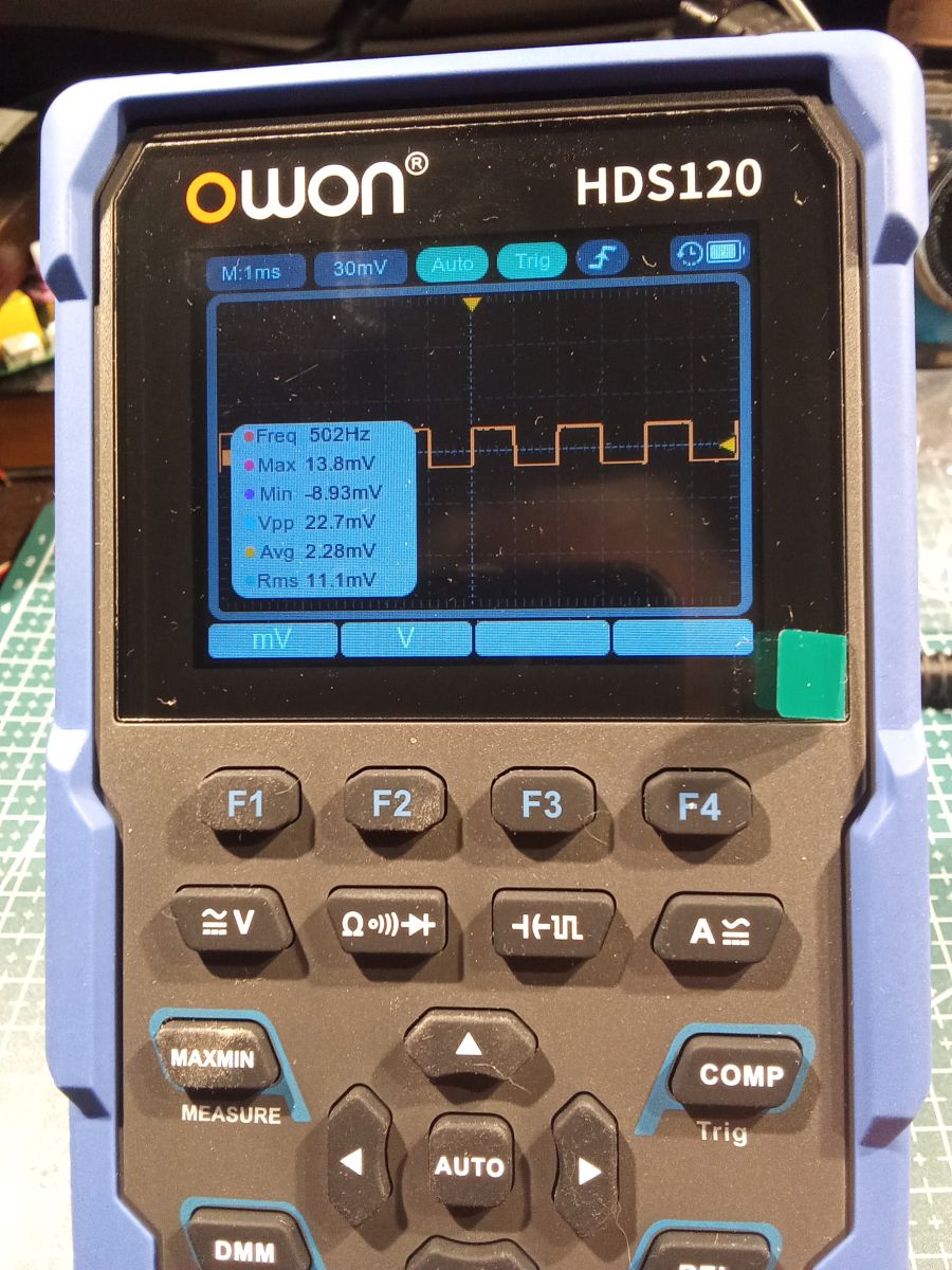

    A tak wygląda pomiar napięcia podczas korzystania z oscyloskopu:
    Ręczny oscyloskop OWON HDS120 obok źródła napięcia odniesienia ART
    Oscylogram wyświetlany jest w tle (w tym wypadku tylko linia na górze ekranu), podczas gdy parametry mierzonego przebiegu w wydzielonym na ekranie okienku.
    Ręczny oscyloskop Owon HDS120 z wyświetlonym sygnałem sinusoidalnym
    Wyświetlacz oscyloskopu OWON HDS120 z sygnałem sinusoidalnym 102 Hz

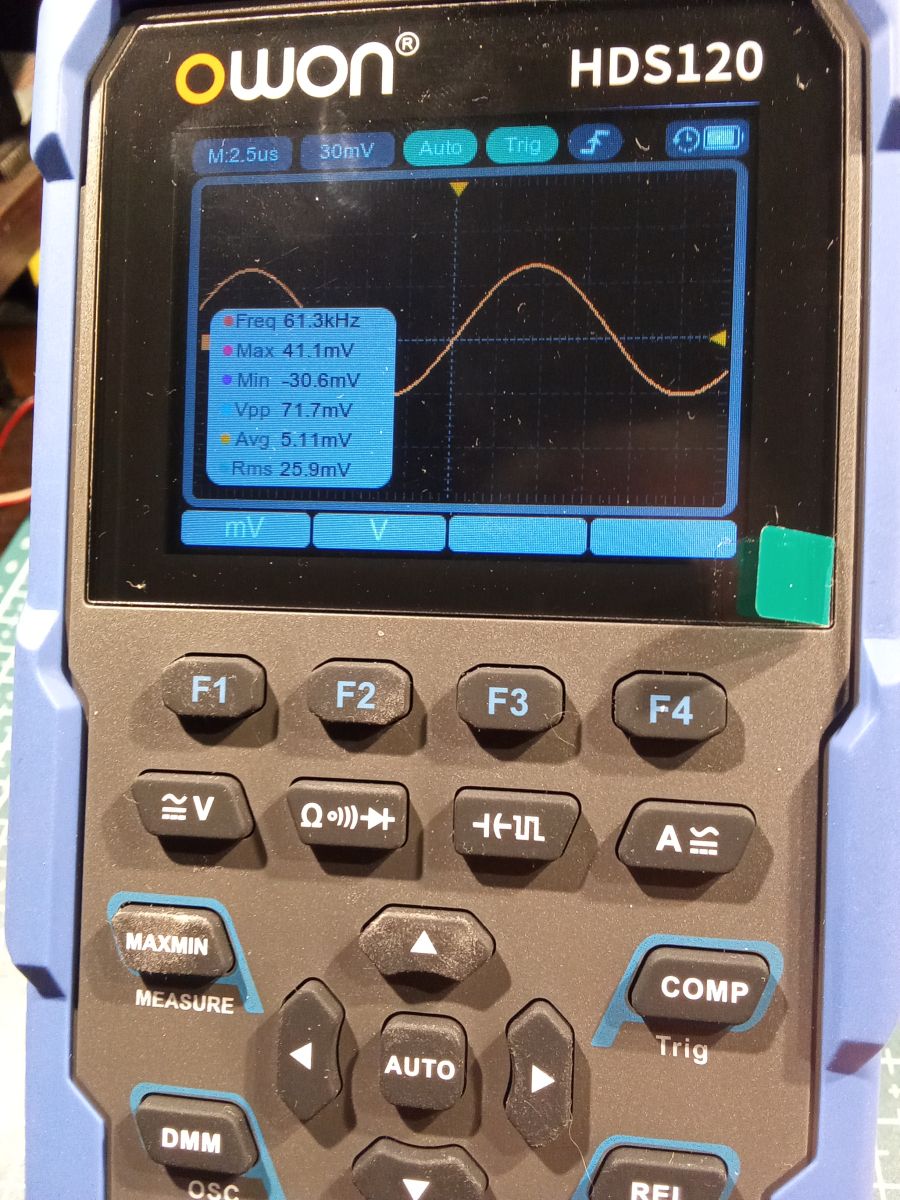

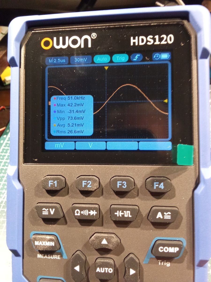

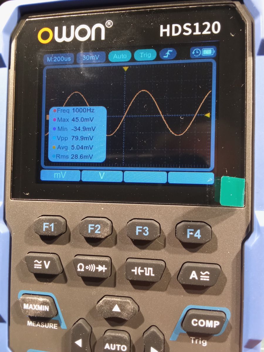

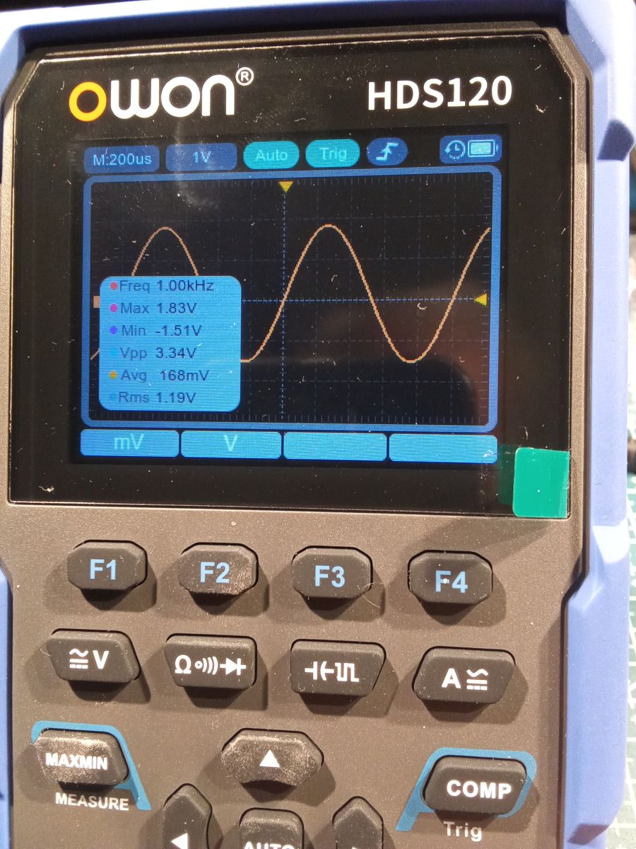

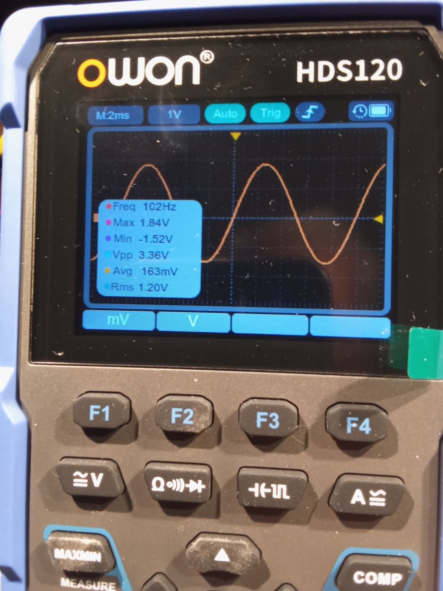

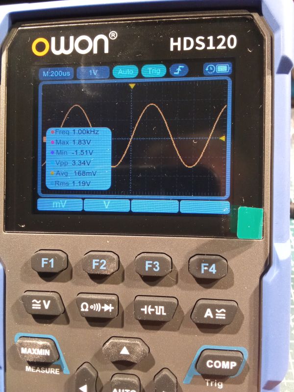

    A co z przebiegami z wbudowanego generatora? Kilka przykładowych:
    Sinus:
    Przenośny oscyloskop OWON HDS120 wyświetlający przebieg sinusoidalny i jego parametry
    Ekran oscyloskopu OWON HDS120 z przebiegiem sygnału sinusoidalnego i pomiarami
    Ekran oscyloskopu Owon HDS120 z przebiegiem sinusoidalnym i danymi pomiarowymi
    Przenośny oscyloskop OWON HDS120 pokazujący przebieg sinusoidalny 51 kHz
    Ręczny oscyloskop OWON HDS120 z wyświetlonym sygnałem sinusoidalnym

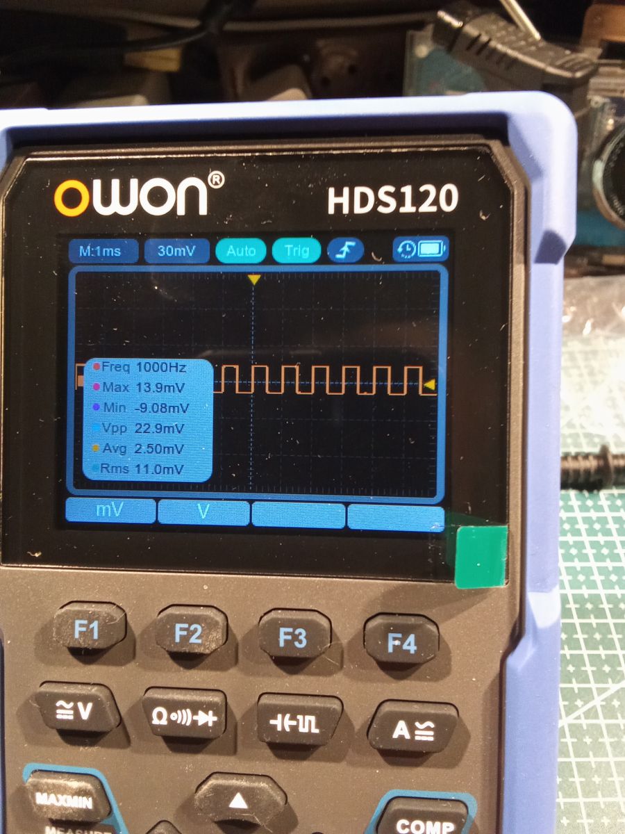

    Prostokąt:
    Przenośny oscyloskop OWON HDS120 z wyświetlanym przebiegiem prostokątnym
    Przenośny oscyloskop OWON HDS120 z wyświetlonym przebiegiem prostokątnym
    Cyfrowy oscyloskop OWON HDS120 z ekranem pokazującym przebieg prostokątny

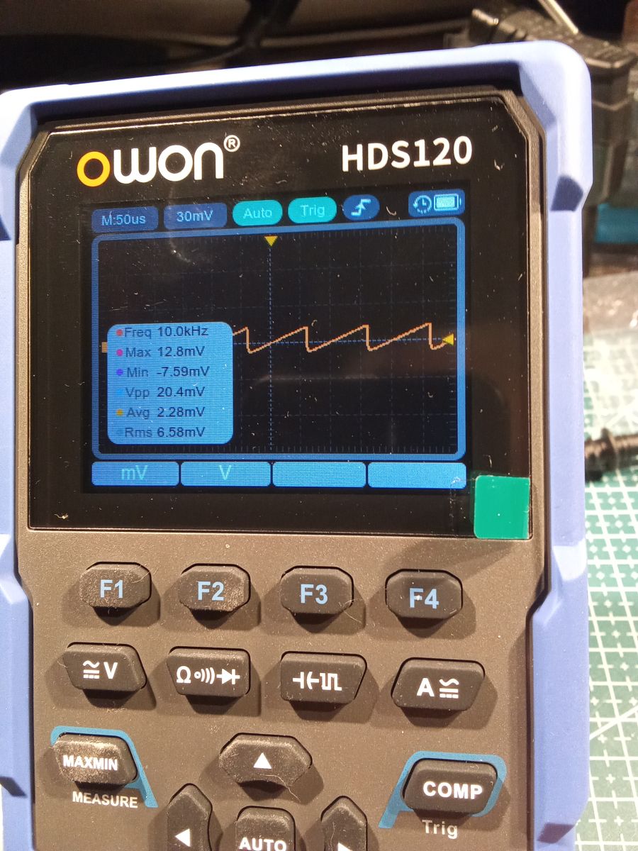

    I - jako bonus ;) piła:
    Ręczny oscyloskop OWON HDS120 z wyświetlonym przebiegiem sygnału

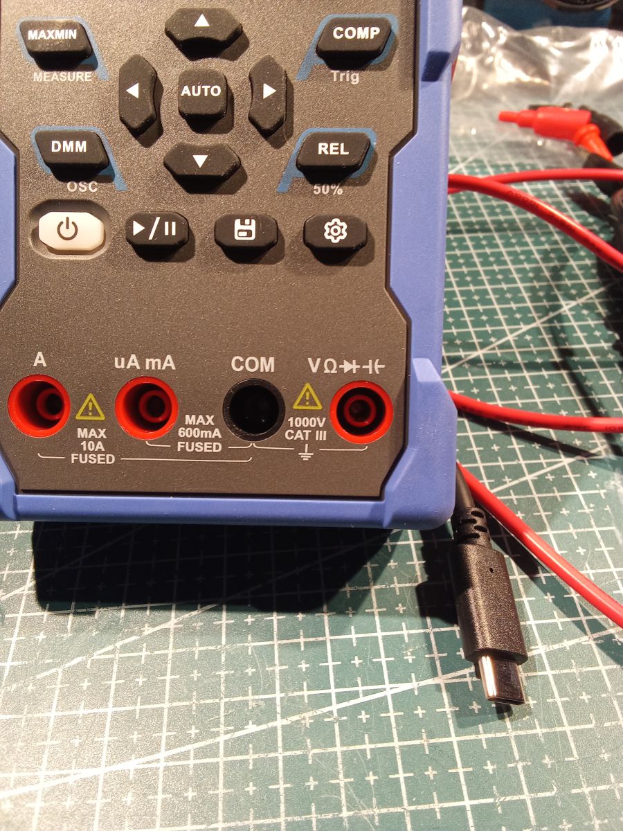

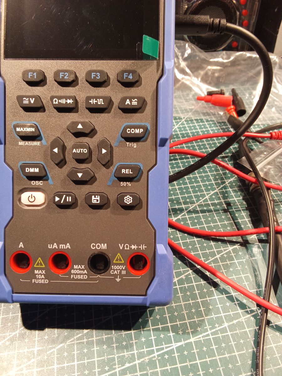

    Wracając na chwilę do miernika — podczas ładowania akumulatora (18650) niedozwolone jest dokonywanie pomiarów. Dlatego też, gdy włożymy wtyczkę USB‑C do gniazda ładowania, gniazda pomiarowe są automatycznie „zaślepione” — przy podłączonych przewodach pomiarowych nie mamy możliwości dostania się do gniazda ładowania.
    Wygląda to w ten sposób:
    Ładowanie włączone - wtyczka w gnieździe USB:
    Multimetr cyfrowy z przyciskami funkcyjnymi i przewodami pomiarowymi
    (Proszę zwrócić uwagę na wnętrza gniazd)
    I wyłączona wtyczka:
    Dolna część multimetru cyfrowego z gniazdami pomiarowymi i przyciskami funkcyjnymi
    Realizowane jest to niezwykle prosto, aczkolwiek skutecznie — odblokowanie gniazda USB powoduje przesunięcie plastikowych zaślepek, co uniemożliwia podłączenie sond pomiarowych. Dlaczego takie patenty? Na to pytanie każdy powinien sam sobie odpowiedzieć… ;)

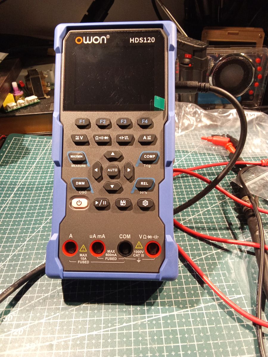

    I jeszcze raz to samo:
    Ręczny oscyloskop OWON HDS120 z kablami pomiarowymi na macie warsztatowej
    Przyrząd pomiarowy OWON HDS120 z kablami pomiarowymi na macie roboczej.
    A tak opisał to producent:
    Cyfrowy multimetr z zaznaczoną funkcją ochrony ładowania i gniazdami pomiarowymi.

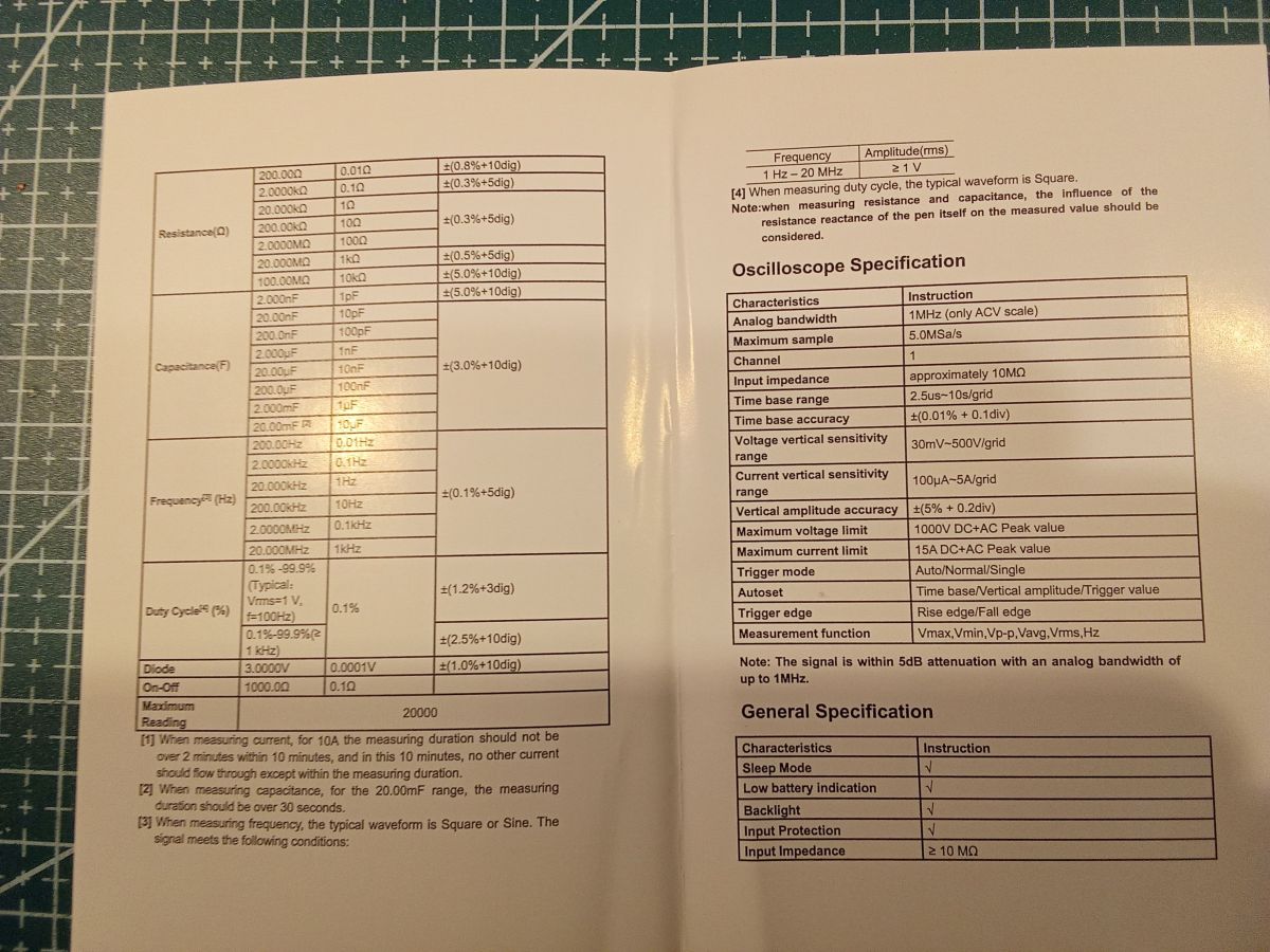

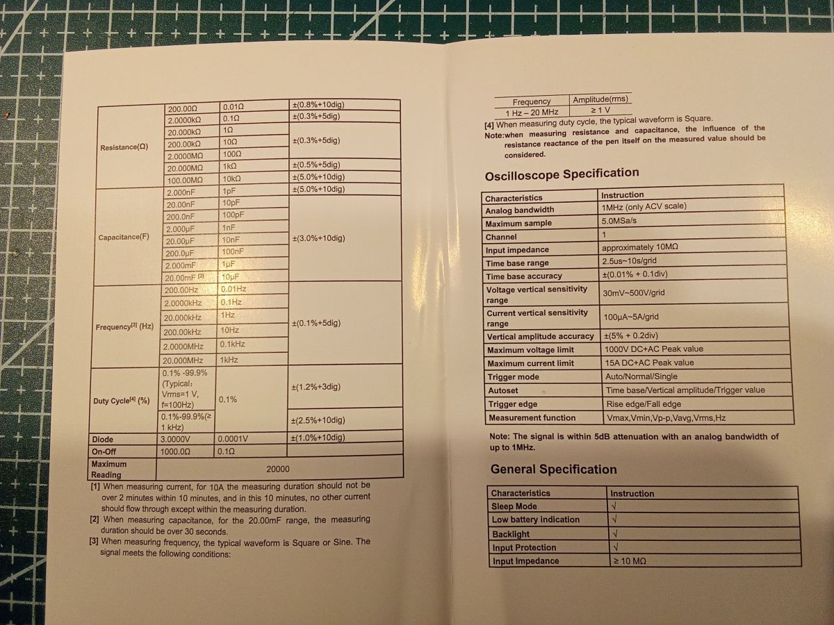

    I trochę parametrów:
    Specyfikacja multimetru HDS100 na arkuszu papieru na zielonej macie do cięcia
    Strony instrukcji z tabelami parametrów miernika i oscyloskopu ręcznego.
    Specyfikacje techniczne miernika i oscyloskopu wydrukowane na kartce
    Specyfikacja techniczna urządzenia na kartce papieru na macie do cięcia

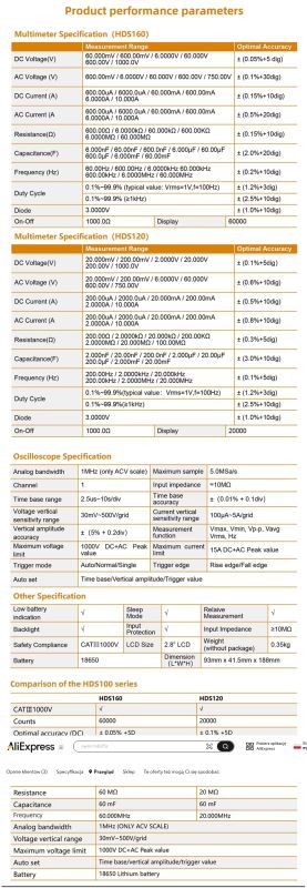

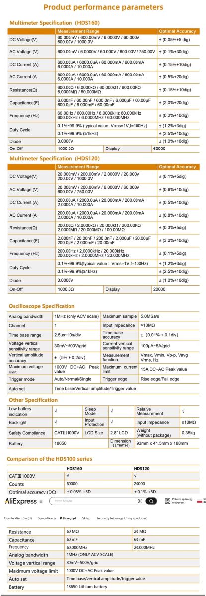

    A taką tabelkę możemy znaleźć na stronie sprzedawcy:
    Tabela parametrów technicznych multimetrów i oscyloskopów serii HDS100

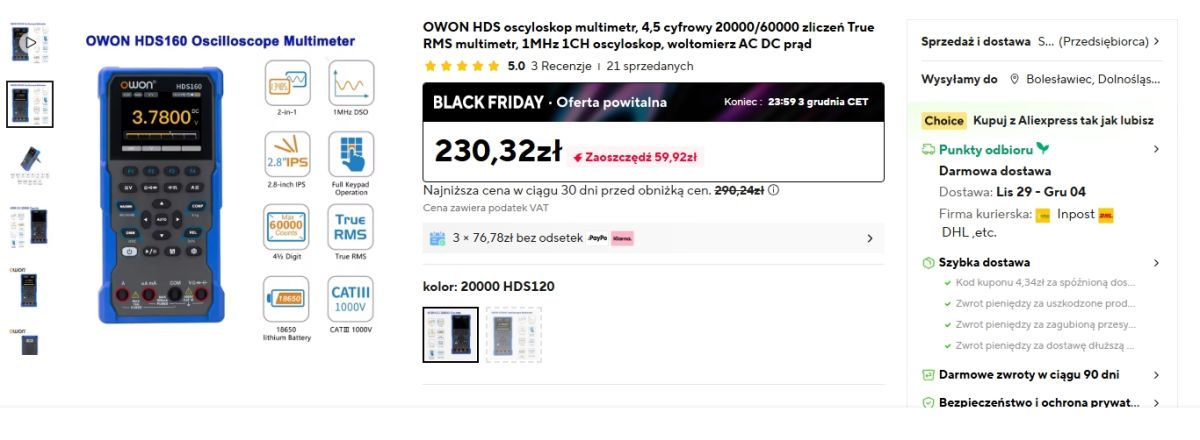

    No właśnie - jeszcze zrzut strony sprzedawcy by się przydał:
    Ofertowa strona OWON HDS160 oscyloskopu multimetru z ceną promocyjną
    Tu — po raz nie wiem już który — chciałbym przypomnieć, że podana na powyższym zrzucie strony cena jest… powiedzmy „umowna”. Jak już wspominałem w innych tematach, to za ile uda nam się „trafić” dany towar, zależy od wielu czynników: od konkretnego sprzedawcy, od zestawu, jaki wybierzemy (niektóre mierniki możemy dostać „gołe” — w samym kartonowym pudełku, inne z wyposażeniem „na wypasie”; ceny są więc, ze zrozumiałych względów, zależne od wybranego zestawu), od ewentualnych promocji oraz np. od tego, ile i za ile kupujemy — niekoniecznie od tego samego sprzedawcy — w danym zamówieniu.
    Ponadto AliExpress od czasu do czasu oferuje kupony umożliwiające zakupy ze zniżkami, ale o tym mądrzejsi ode mnie wypowiadali się w sieci już nie raz, więc proszę poszukać.
