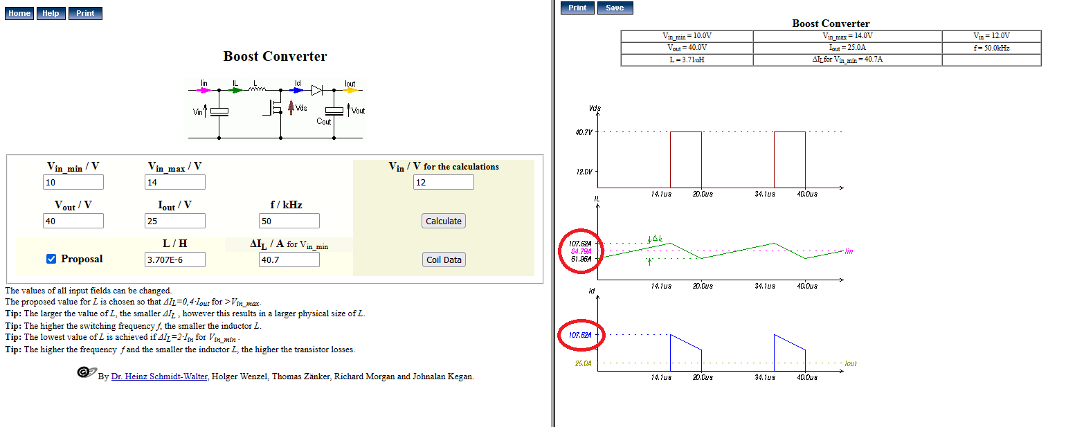

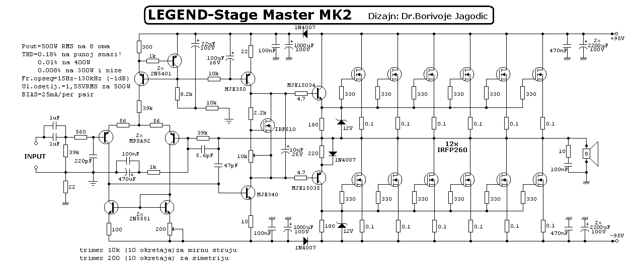

Do wzmacniacza potrzeba symetrycznego napięcia, dlatego nikt nie stosuje przetwornicy z cewką bo było by potrzeba dwie. Poza tym parametry przetwornicy z cewką były by niekorzystne.

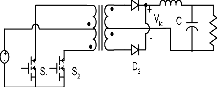

Trzeba użyć transformatora w układzie push pull
Schemat zbliżony do tego tylko że prostownik na wyjściu trzeba uzupełnić o dwie diody dławik i kondensator dla napięcia ujemnego
Schemat jest prosty ale uzyskanie małych spadków napięcia na rezystancjach i reaktancjach kiedy płynie 100A nie jest łatwe. Te spadki powodują że nie w pierwszym podejściu uzyskanie 1000W pewnie się nie uda. Co nie znaczy że nie warto poeksperymentować.
