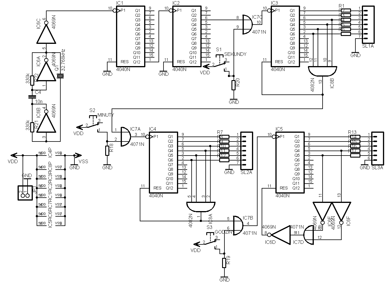

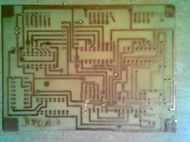

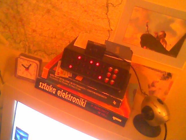

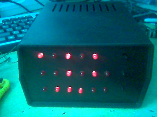

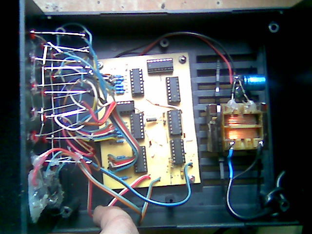

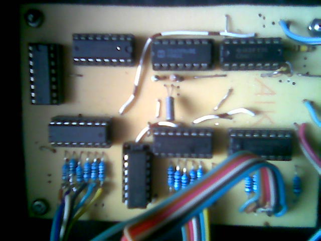

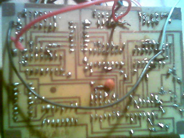

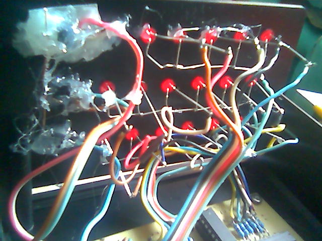

✨ Projekt zegara binarnego został wykonany jako pierwsze doświadczenie z techniką cyfrową. Płytka została zaprojektowana w programie Eagle i wykonana metodą termotransferu na papierze reklamowym. Zegar wyświetla czas w systemie binarnym, gdzie górny rząd 5 diod reprezentuje godziny w systemie 24-godzinnym, środkowy rząd minuty, a dolny sekundy. Kierunek odczytu bitów jest od lewej do prawej, co jest nietypowe, ale wynika z układu fizycznego diod na płytce. Dyskusja poruszała kwestie czytelności wyświetlania, zwłaszcza w warunkach słabego oświetlenia, oraz sugestie zastosowania diod dwukolorowych dla lepszego rozróżnienia stanów bitów. Wspomniano także o podobnych projektach i alternatywach, takich jak zegary wskazówkowe z diod LED w matrycy, a także o wyzwaniu lutowania dużej liczby diod (np. 313 LED). Koszt wykonania projektu nie przekroczył 50 zł.
