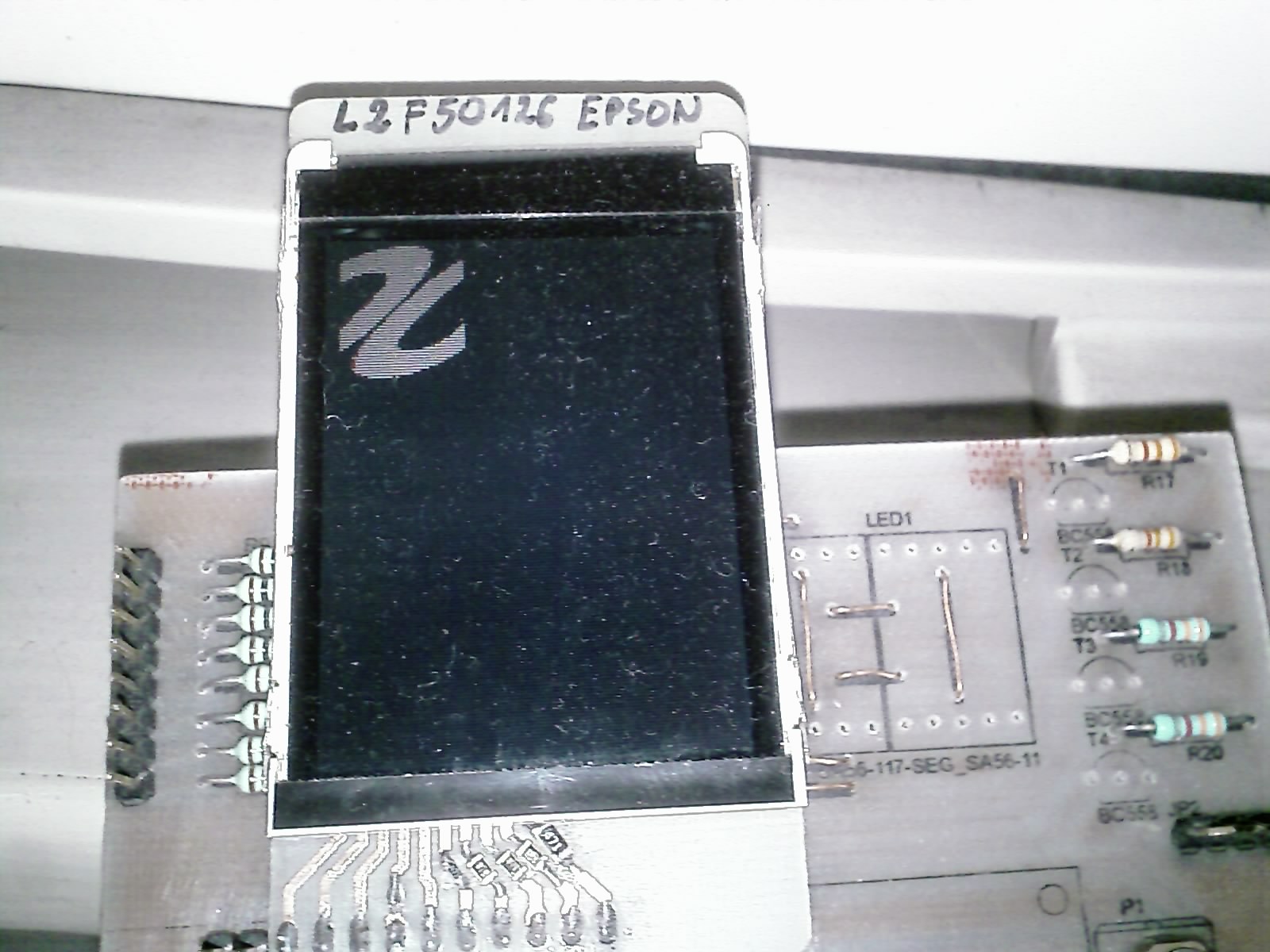

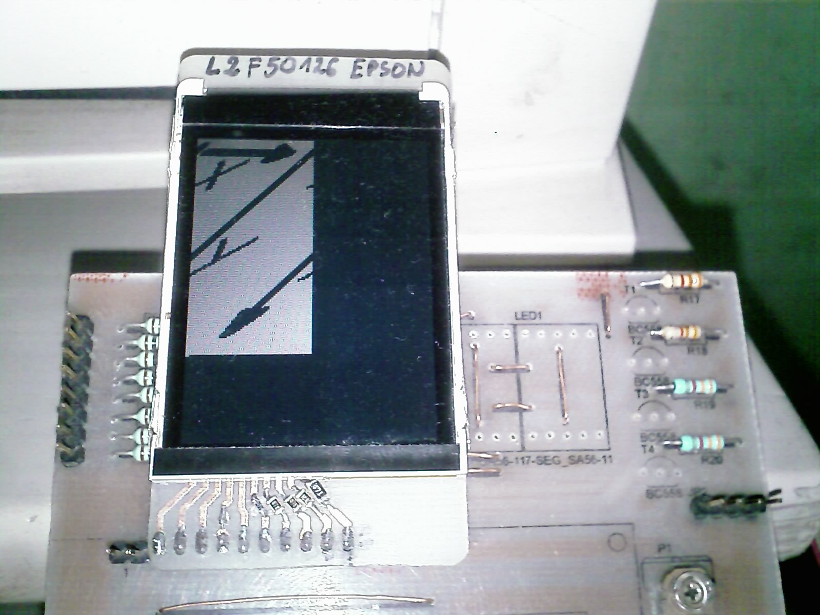

    Kiedy wrzucam takie obrazki na wyświetlacz:
    LCD od S65 sterowany przez ATmega16. LCD od S65 sterowany przez ATmega16.
    To na wyświetlaczu pokazują się tak:

    Czy jest ktoś taki co mógłby mi pomóc w tej sprawie?

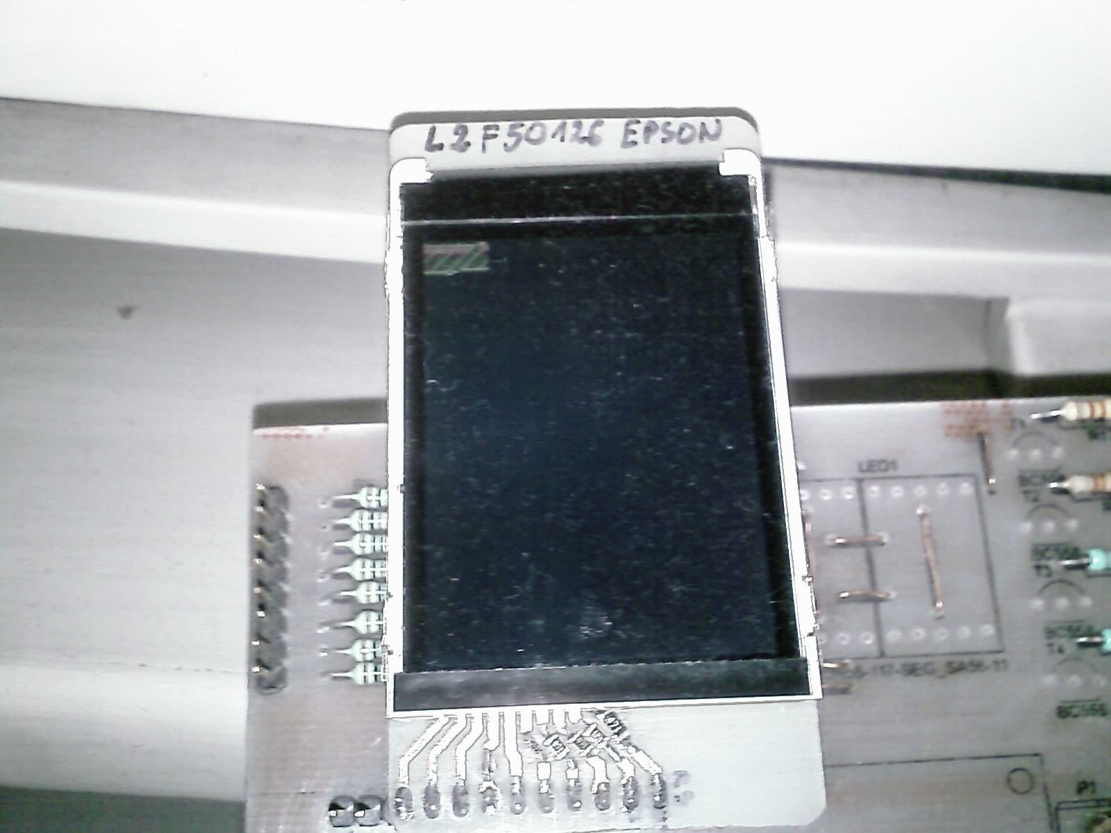

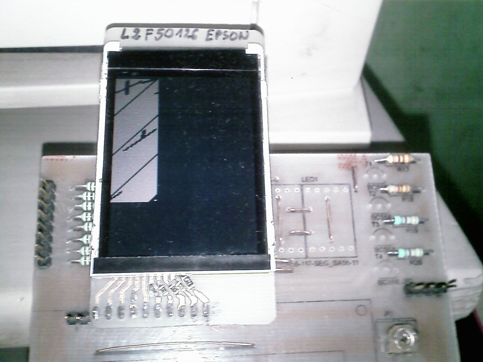

    Obrazki od kolegi wyświetlają mi się w ten sposób:
    Czyli dalej nie tak jak powinny.
    Jestem pewien, że na 99,9% jest winna biblioteka. Sądzę że (o ile mam racje) ramka wyświetlacza jest źle ustawiona, czyli 132x176 zamiast 131x175 przez bibliotekę (licząc od zera). Przez to każdy wiersz jest przesunięty i z tego wynika ten problem (takie odnoszę wrażenie). Jednak jestem początkujący w bascomie i studiując datasheeta od tego wyświetlacza, dalej nie umiem sobie z tym poradzić (czyli skorygować tego (o ile jest w tym problem)).
    A może kolega (albo ktoś inny) posiada działającą bibliotekę do mojego wyświetlacza (a mam takie dwa i na obydwóch jest ten sam problem). Jestem w ramach podziękowań oddać wszystkie punkty.
