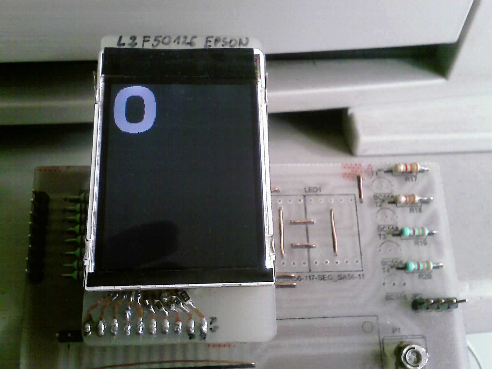

    No cóż, właściwie nie rozumiem twojego kodu. Próbuję do swojego programu wstawić taki oto kawałek :
      Glcdcmd &H15
          Glcddata &H08
          Glcddata &H01
          Glcddata &H8B
          Glcddata &H01
      Glcdcmd &H75
          Glcddata &H00
          Glcddata &HAF
    Tak mi się wydaje, czytając pdf'a. Zmieniam wartości, ale nic się nie zmienia. Co do rozmiaru okna, to gdzieś czytałem że liczy się od 0x0 czyli wychodzi 131x175. No ale mniejsza o to.

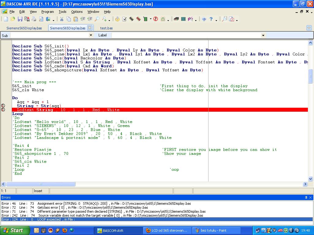

    Wszystko ładnie działa ale mam z nowu problem. Wykonując jakąś pętlę chciałbym wyświetlać jej wynik, tylko jak to zrobić biorąc przykład z podanej strony?
    Przykład:
    a=a+1
    (jak zapisać w tym miejscu aby była zmienna "a" widoczna na wyświetlaczu)
    wait 1
    goto Przykład
  • #282 8207475
  • #283 8207590
    tomek122
    Posty: 912
    Pomógł: 33
    Ocena: 234
    No niestety ale wyskakują mi błędy:
    LCD od S65 sterowany przez ATmega16.
  • #284 8207631

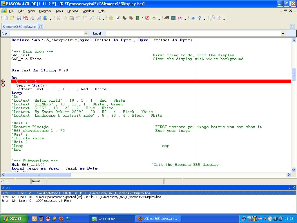

    Przepraszam atom1477 ale dalej wychodzą błędy a ja dalej nie wiem jak to zrobić (niestety ale dopiero co "próbuję uczyć się bascoma) bo "może jestem za stary"? :cry:
  • #286 8208882
  • #287 8209240
    tomek122
    Posty: 912
    Pomógł: 33
    Ocena: 234
    No witam.
    Proszę:
    Na dodatek nie wiem dlaczego przyczepia się też do : w=w+1 ?
  • #288 8209270
    joy_pl
    Posty: 3342
    Pomógł: 170
    Ocena: 225
    A zadeklarowałeś zmienną "W"?
  • #289 8209311
    tomek122
    Posty: 912
    Pomógł: 33
    Ocena: 234
    Faktycznie, bardzo głupi błąd. Wcześniej deklarowałem (i jakoś pamiętałem) a w tym programie tego nie zrobiłem.
    Póki co, wszystko działa jak należy. :D
    Dziękuję wszystkim za pomoc.

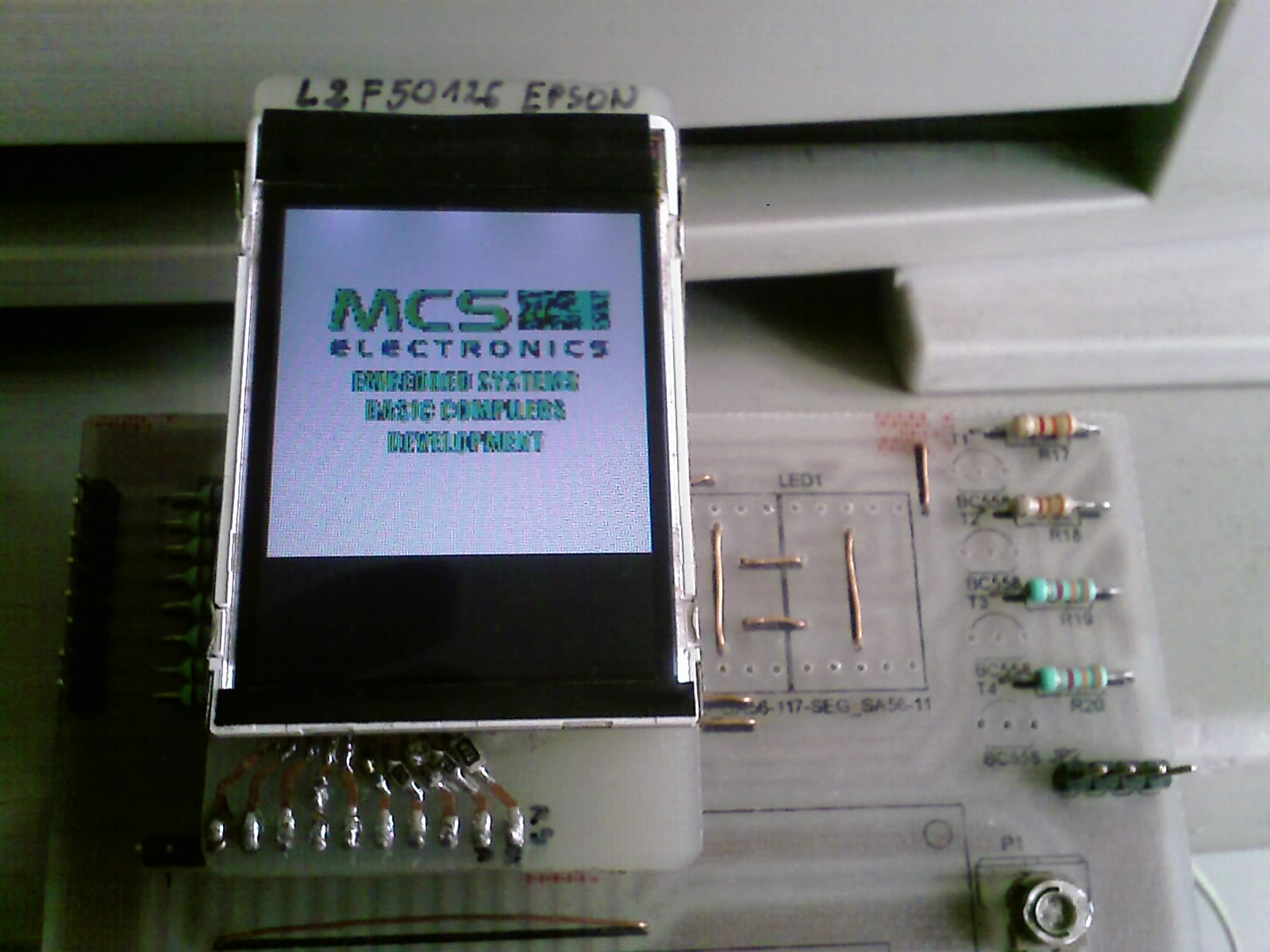

    Odpaliłem L2F50126 na programie kolegi atom1477 .
    Zaremowalem co nieco i pozmieniałem deklaracje portów na użyte prze zemnie w Mega32.
    Czcionka ładnie się wyświetla ale mam pytanie jak np wyświetlić jakaś grafikę np mcse.bgc tak jak to się robi w bibliotece "LCD-EPSON_L2F50_C.LBX" przez showpic.
    W bibliotece "LCD-EPSON_L2F50_C.LBX" udało mi się odpalić czcionkę 8x8 i 16x16 ale obrazki niezbyt dokładnie działają :/ obraz jest jak by rozmyty .
    Proszę o pomoc gdyz az tak zawansowany nie jestem .
    Dziękuje za pomoc i pozdrawiam

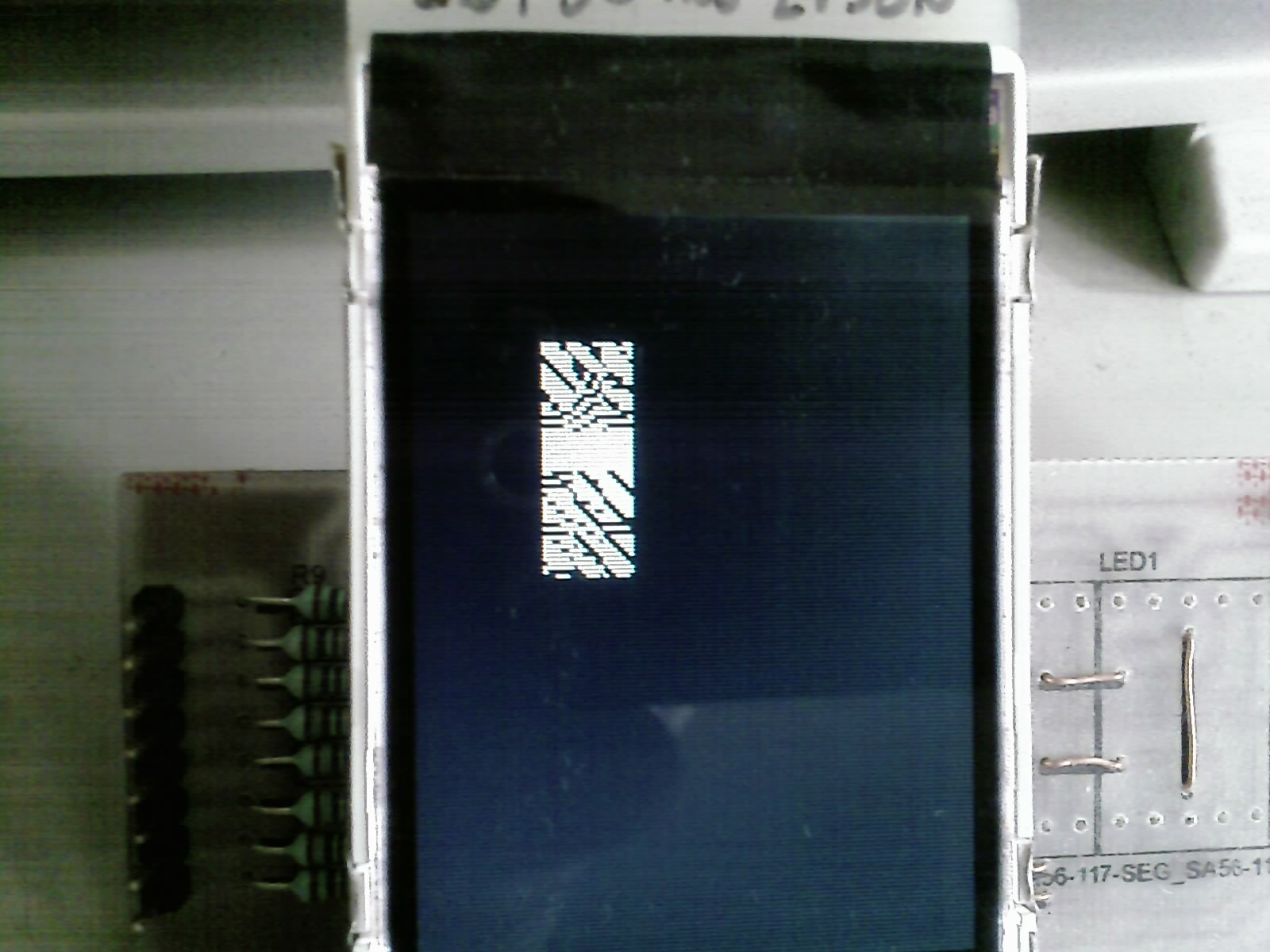

    Uruchomiłem ten wyświetlacz na sterowniku L2F50... w bascomie i mam problem z grafiką.
    Przykładowy plik mcse.bgc ładnie się wyświetla ale już każdy inny zrobiony przez program LCD RGB-8 Converter jest skaszaniony. Albo wyświetla się pochylony i taki jakby podwójny albo w ogóle jakaś pixeloza.
    Co robię nie tak że mi to nie wychodzi?
    Zauważyłem że jak przesunę obraz w osi x o 30 to obraz jest prawidłowo wyświetlany a gdy cofnę choć o jeden piksel to już się sypie wszystko.
    A i jeszcze jedno obraz musi mieć szerokość 102 piksele inaczej tez nie wyświetli.
