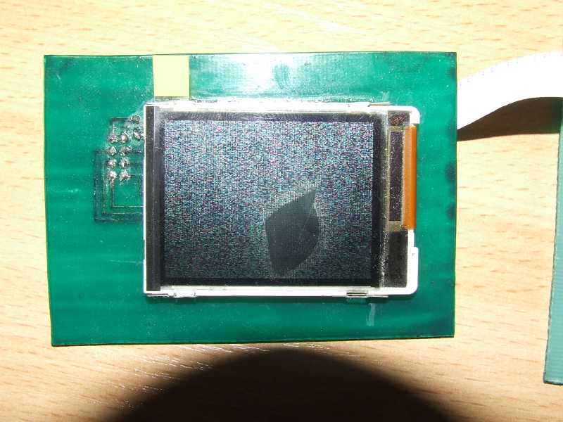

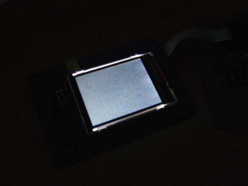

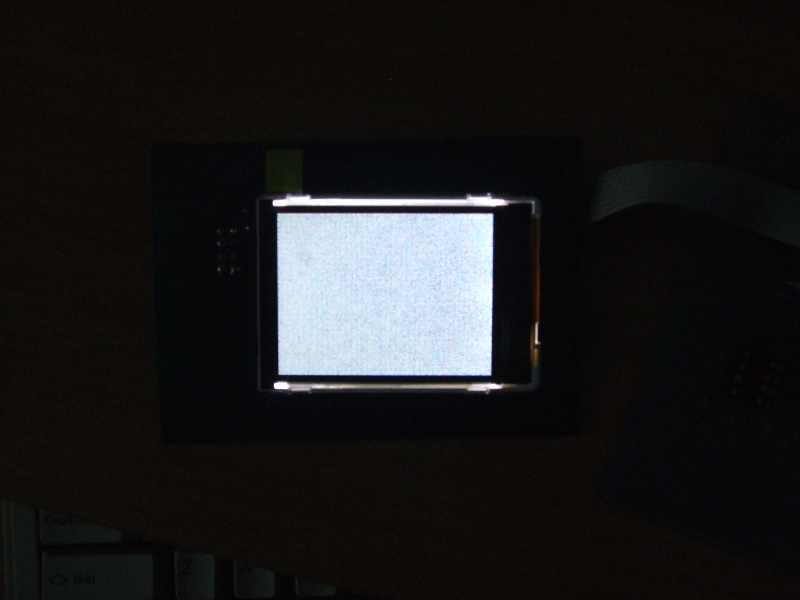

    sebek_sc
    Posty: 20
    Stłukłem, swój stary wyświetlacz LS020B8UD06 04K011800A L, oczywiście moje pytanie nie brzmi czy można go posklejać. Kupiłem dwa nowe o oznaczeniu LS020B8UD06 05F000141A Q. I okazało się że nie pracują poprawnie. Po inicjalizacji pojawiają się prawidłowo śmieci na wyświetlaczu ale są w stosunku do poprzedniego tak jakby wyblakłe. Potem nie zależnie jakim kolorem bym go nie czyścił to zawsze to jest jakiś mdły odcień wpadający w szary. Próbowałem go programowo wyłączać:
    lcd_wrcmd16(0xEF90); //display off
      lcd_wrcmd16(0x0040);
      lcd_wrcmd16(0xEF90); //display on
      lcd_wrcmd16(0x0000);
      lcd_wrcmd16(0xEF90); //display off white
      lcd_wrcmd16(0x0080);
    Wyświetlacz reaguje ale zmienia się jedynie odcień szarości - nigdy nie jest to czarny.
    Proszę o wszelką pomoc. Bo moje pomysły się wyczerpały: zwolniłem transmisje Spi, zmniejszyłem taśmę, wyłączałem i włączałem podświetlanie, próbowałem ustawień typu kontrast, paleta kolorów. Na obu nowych wyświetlaczach jest to samo, jak włożę mój stary LCD (rozlany) to na nie rozlanym obszarze oczywiście ten sam program działa dobrze.
  • #235 8027645
    sebek_sc
    Posty: 20
    Korzystałem z tej stronki i próbowałem zmienić kontrast - do R24h wpisywałem albo 00h albo ffh i nie było widać różnicy. Chyba, że są jakieś magiczne wartości, które to zmieniają?
    Możliwe żeby wyświetlacze były walnięte? Nie mam niestety jak ich sprawdzić w telefonie.

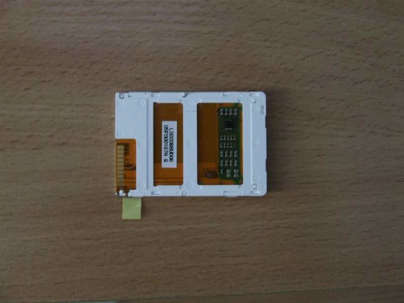

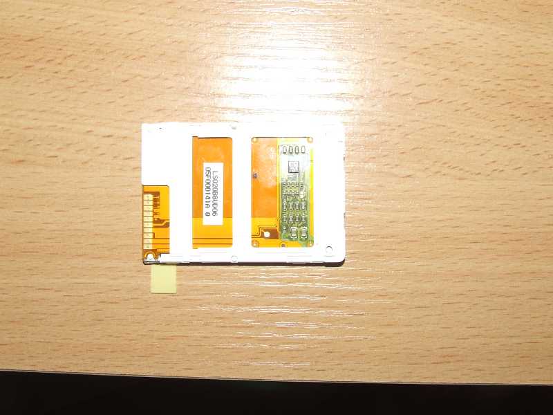

  • #236 8028445
    J_Bravo
    Posty: 1373
    Pomógł: 36
    Ocena: 161
    Wrzuć zdjęcie tylnej strony wyświetlacza.
  • #237 8028879
    sebek_sc
    Posty: 20
    Dzięki J_Bravo za zainteresowanie tematem. Oto fotki (dwie pierwsze to wygląd wyświetlacza po inicjalizacji, dwie następne wygląd wyświetlacza od spodu, ostatnie wygląd mojego starego wyświetlacza po inicjalizacji - bez podświetlania).

    Tak myślałem. Także mam problem z takim wyświetlaczem. Nie działa w nim zmiana kontrastu ani Negative/Positive Mode . Jak będziesz kupował to kup LS020 ale bez "zielonej wstawki" na tylnej stronie.
  • #240 8031212
    sebek_sc
    Posty: 20
    Dzięki za radę. Właśnie ten bez zielonej wstawki mi się potłukł. Nie ma ktoś namiarów skąd zdobyć takie cudo?
    Freddy to, że są trzy rodzaje wyświetlaczy Sharp, Hitachi i Epson nie znaczy, że prawdopodobieństwo wylosowania sharpa jest równe 33% gdyż niektóre typy wyświetlaczy mogły być częściej stosowane w danym modelu. Nie wiem ile w tym prawdy ale słyszałem, że Sharp jest najbardziej popularny co zwiększa prawdopodobieństwo trafienia. Spodziewałem się, że ktoś mi podpowie że np. w S65 były częściej sharpy a w m65 np. Epsony.
