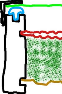

    Tydzień temu ukończyłem swoje solary za 1000 zł - wczoraj o 15.00 woda z kranu 72 st. C. U mnie skrzynia w przekroju wygląda tak - sztywność zapewnia sam grzejnik:
    Jak zbudować kolektor słoneczny za 1500 zł z grzejników panelowych?
    czarny - drewno akacjowe
    niebieski - uszczelka okienna
    czerwone - grzejnik
    brązowe - blacha falista panelowa
    zielone - wełna mineralna
    seledynowe - szyba z okna
    Długość PEX16 między bojlerem a solarami to 15 metrów. Powierzchnia 4 solarów na dachu łącznie 4,5m^2 - zalane wodą. Kąt solarów regulowany ręcznie - aktualnie ok. 45 stopni. Bojler z płaszczem wodnym o pojemności 160l. Układ otwarty z naczyniem wyrównawczym (butelka po Coli:) w najwyższym punkcie nad solarem o pojemności 1 litr. Woda na zimę po otwarciu zaworu w kotłowni wypełnia układ CWU w domu a nadmiar ucieka przez domowe naczynie wyrównawcze (PEX na całej długości ułożony grawitacyjnie).

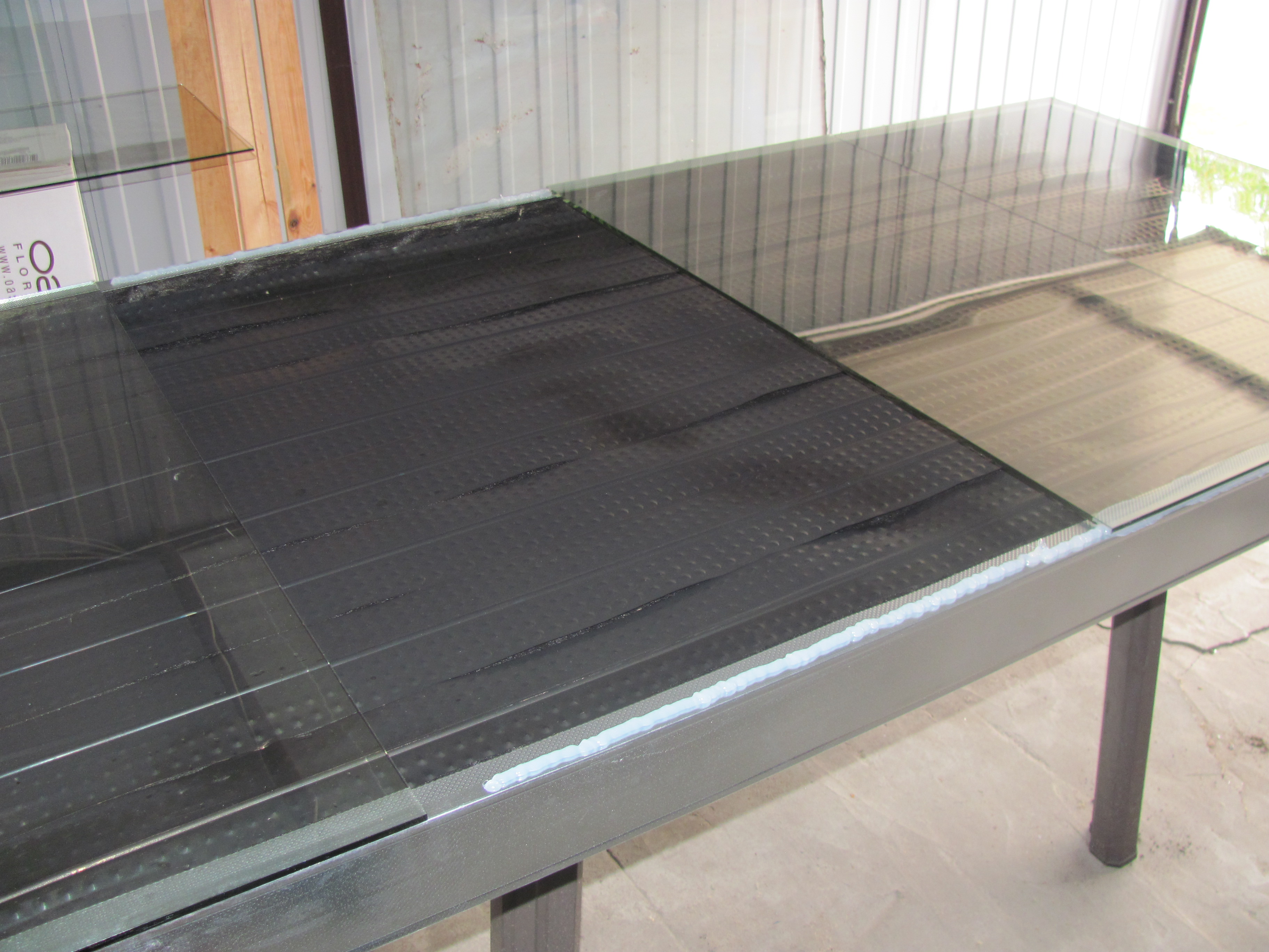

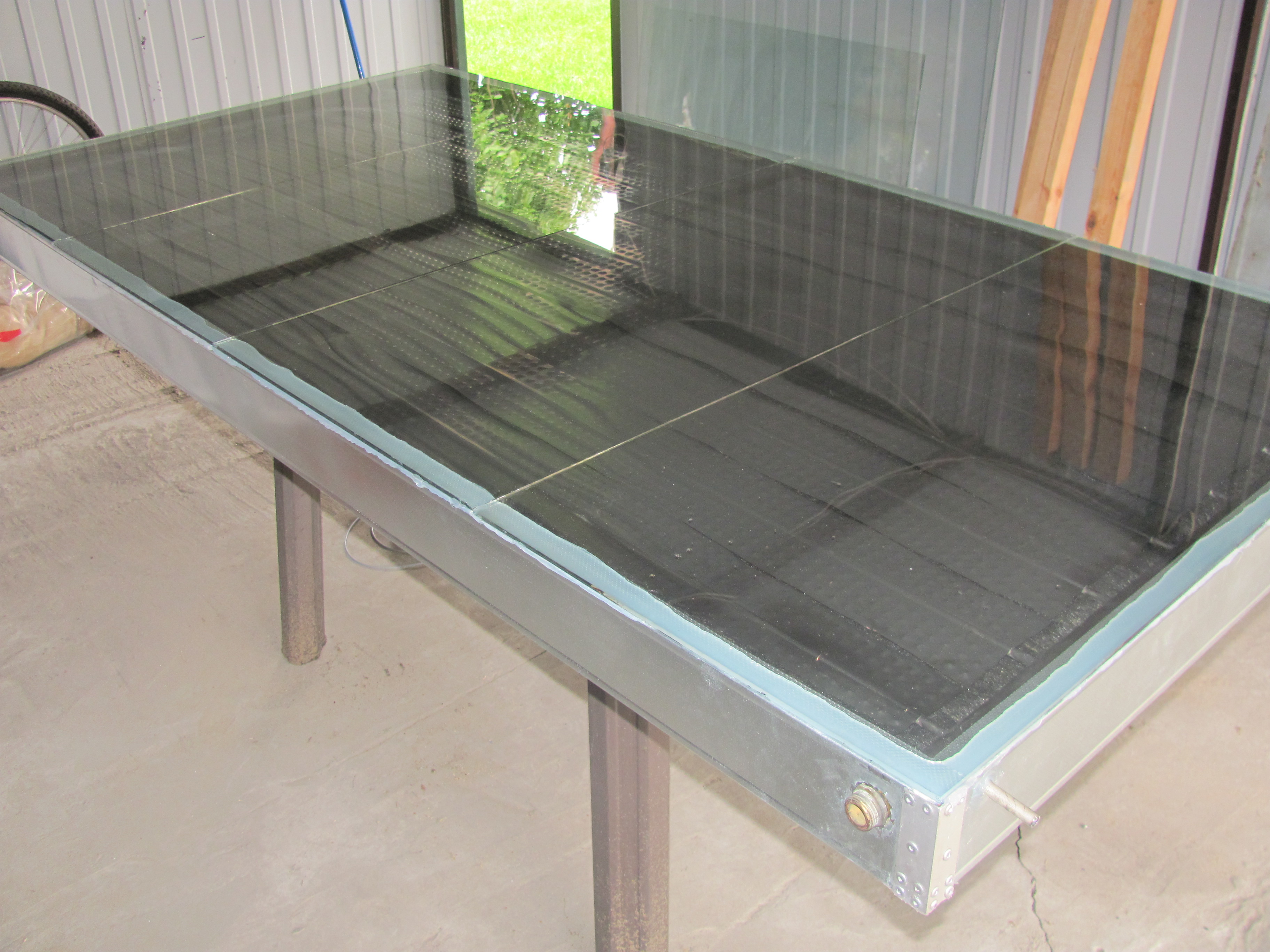

    Skoro większość pokazało swoje projekty,to ja też :)
    Zbudowany według projektu :
    http://www.xn--soneczny-6ob.com.pl/aqua.php
    Na wstępie chciałem podziękować Witoldowi (bachus1) za absorber i drenaż dzięki którym udało mi się to zbudować ,oraz za pomoc ( w formie telefonicznej) i wyrozumiałość ( moje ciągłe telefony :)
    Budowa kolektora trwała tydzień ( na luzie) nic mnie nie goniło,więc składałem jak miałem ochotę,a zdjęcia pokażą jak to szło...,a więc :
    Blacha ocynk 0,7 mm
    Profil 10 cm i kilkadziesiąt nitów.Wszystko połączone na sylikon 180 st C
    Kolejna sprawa,to wełna...
    Montaż absorbera i szyb.
    Efekt końcowy:
    Jak widać są szyby( z czterech kawałków 50/100 cm, ( zawiozłem szyby do szklarza by idealnie dociął na mój wymiar) i nawet łatwiej układa się mniejsze kawałki) Na łączeniach są aluminiowe płaskowniki ( wszystko zasylikonowane) ,oraz doszły aluminiowe kątowniki na szyby.
    Stelaż kolektora,a dokładnie każda rura trzymająca kolektor na dachu została przymocowana do krokwi w następujący sposób,a mianowicie :
    ,a tak wygląda instalacja pod dachem :
    Kolektor na dachu:
    Przewód od czujnika włożyłem do wężyka,by odizolować go od warunków atmosferycznych :) i dzięki wentylacji jaka znajdowała się w dachu kabelek puściłem przez nią.
    Wszystko zostało "odpalone" wczorajszego dnia w celu sprawdzenia czy działa.Pompa od razu przetłoczyła wodę.
    Dzisiaj,a słoneczko ładnie grzało udało się uzyskać 42 st w zasobniku 140L .Rano woda w zasobniku miała 14 st C i pompa pracowała ok siedem godzin.Od 10-ej do ok. 17-ej.Później już słoneczko było słabe,więc zostało na tych 42 st.
    Mam nadzieję,że wszystko dobrze wpisałem i post jakoś wyszedł ,oraz instalacja :)
    Pozdrawiam i jeszcze raz dzięki BACHUSIE :)
