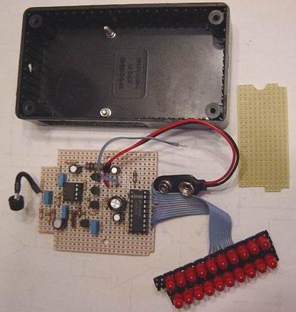

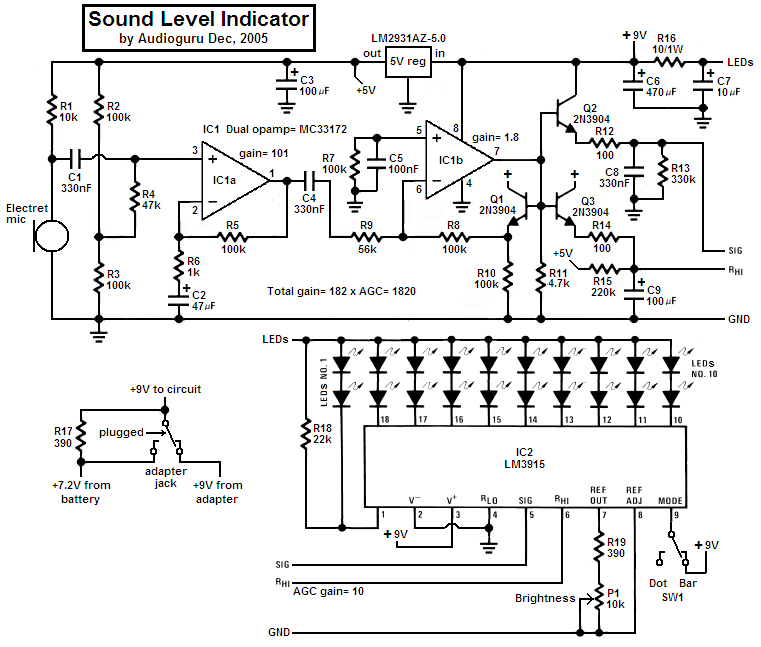

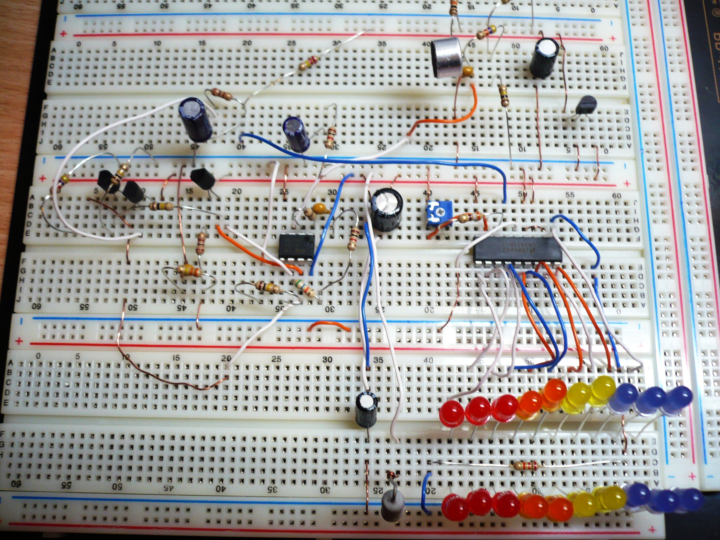

Dyskusja dotyczy przenośnego wskaźnika wysterowania dźwięku opartego na układzie LM3915, zasilanego bateryjnie (9V) i wykorzystującego mikrofon zamiast bezpośredniego podłączenia do źródła sygnału. Układ posiada dwa rzędy po 10 diod LED, co zapewnia zakres wskazań 30 dB, oraz automatyczną regulację wzmocnienia o +20 dB dla słabych sygnałów, co umożliwia bezobsługową pracę. Możliwe jest przełączanie trybu pracy między przesuwającym się punktem a linijką świetlną, co wpływa na pobór prądu (punktowy tryb zużywa mniej energii, gdy świecą się tylko 2 diody). Rozważano rozbudowę do 10 rzędów po 10 diod, co wymaga zastosowania tranzystorów mocy BD136. W dyskusji poruszono kwestie doboru rezystorów (R*) w zależności od mocy wzmacniacza, stabilizacji napięcia (zamiast tranzystorowych stabilizatorów można użyć LM7812), oraz wymiany wzmacniacza operacyjnego MC33172P na TL072, co jednak powodowało problemy z działaniem układu. Zalecane jest stosowanie LM358 dla poprawnej pracy. Wskazano także na konieczność poprawnego lutowania ścieżek i połączeń, co wpływa na działanie wskaźnika. Kondensatory 330nF są zalecane, ale zamiana na 470nF nie powinna znacząco wpłynąć na działanie, choć zmienia charakterystykę tłumienia częstotliwości. Użytkownicy dzielili się schematami, płytkami PCB (m.in. w Eagle) oraz doświadczeniami z montażem i testowaniem układu. Poruszono także pytania o podłączenie wskaźnika do wieży audio oraz o możliwość zastąpienia triody tranzystorem (wyjaśniono, że trioda to lampa elektronowa, a nie półprzewodnik).
