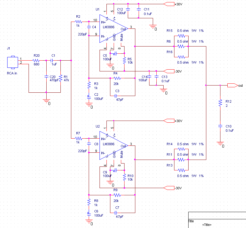

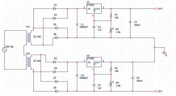

    Wzmacniacz dostarcza mocy 50W dla obciążenia 8ohm i 100W dla obciążenia 4ohm i używa dwóch LM3886 połączonych równolegle. Wzmacniacz cechują niewielkie zniekształcenia, i bardzo dobra jakość dźwięku. Zasilanie można zrealizować na dwa sposoby - za pomocą LT1083 lub LM317 i TIP2955

    Co ci dalo polaczenie rownolegle wzmacniacza? Z jednej kostki wyciaga sie 38W/8om lub 68W/4om po zmostkowaniu 50W i 100W to ledwie slyszalny przyrost mocy. Lepszym rozwiazaniem jest polaczenie przeciwsobne dwoch kostek.
    Druga sprawa ze koncowek audio nie zasila sie napieciem stabilizowanym! Poniewaz sa zbyt "miekkie" (rezystancja wyjsciowa).

    Też mnie to zastanawia po co te stabilizatory, dla zmniejszenia zakłóceń z sieci? Kostka LM3886 wytrzymuje +-42V. A z trafa 2x25V maksymalnie można osiągnąć +-35V, więc przy dużych prądach napięcie może spaść poniżej 30V no chyba, że zastosowałeś inne trafo.

    Druga sprawa ze końcowek audio nie zasila się napięciem stabilizowanym! Ponieważ sa zbyt "miękkie" (rezystancja wyjsciowa).
    W amplitunerze Unitra Diora Elizabeth oraz Odbiornikach stereofonicznych Unitra Diora Duet oraz Unitra Diora Trawiata stereo końcowki mocy są zasilane właśnie napięciem stabilizowanym.

    1. Aű zagladnâlem na schematy. Elizabeth w wersji STK015 jako wzmacniacz koncowy zasilanie niestabilizowane 34V
    Elizabeth jako DSH 102 ze wzmacniaczami mocy GML-026 37V niestabilizowane
    jedynie Meluzyna zasilacz stabilizowany 41V ale jest to wzmacniacz mocy niesymetryczny.
    Wzmacniacze scalone np LM3886 sa zasilane napieciem symerycznym w zwiazku z tym nie wymagaja stabilizacji napiecia zasilania, posiadaja wewnatrz struktury specjalne uklady tlumienia przydzwiekow (od zasilania) (parametry podawane w kartach katalogowych).
    2. Laczenie rownolegle ukladow scalonych nie przeznaczonych do tego powoduje wzrost znieksztalcen na wyjsciu.
    Tylko specjalistyczne wzmacnniacze mozna laczyc rownolegle np TDA7494S lub TDA7493 specjalnie przygotowane do polaczenia rownolegle.

    Konstrukcja bardzo dziwna..niepotrzebne równoległe łączenie kostek LM - tak sie nie powinno robić z kościami ( z tranzystorami w stopniu wyjściowym mozna a nawet czasem trzeba ) ze względu na wewnętrzne obwody zabezpieczające i sprzężenie zwrotne-w tej sytuacji są dwa sprzęzenia zwrotne i wzmacniacze mocno sie gubią poza tym NIGDY nie będą miały dwóch jednakowych SR ( Slew Rate ) i kazdy bedzie pracował ze swoją "prędkością". Jęlsi juz ktoś chce koniecznie tak robić to nalezy zastosować TDA7293 czyli odmiane popularnego TDA7294, który posiada mozliwość równoległego łaczenia-jeden pracuje jako mastre a drugi jako slave i wykorzystywane są tylko jego wewnętrzne tranzystory stopnia końcowego. ( takie rozwiazanie stosuje sie by wytrzymał przy 2 ohm). A zasilanie napięcie stabilizowanym...chyba nie do końca autor rozumie czym sie objawia hi end :) pewnie było to podyktowane brumami które chciał usunąc zapominając że taki zasilacz jest mało sztywny...poza tym spójrzcie ze przed stabilizatorem jest 10000uF a za nim tylko 100uF a na płytce tylko 1000uF przy LM...to za mało jak na dwa LM pracujące razem..
    Ostatecznie sądzę ze konstrukcja nieprzemyślana i szkoda pieniędzy na te dobre kosci a hi end to to napewno nie jest. Jedyne co ok to wykonanie modelu, ale resztą bez sensu. Pozdrawiam.

    Przerob kazdy kanal na mostkowy (jeden LM3866 obraca faze drugi nie).

    A ja wam powiem że łacznie kostek równolegle ma sens. Zwiększa wydajnośc prądową wzmacniacza. Zamiast filozofować moze lepiej działac kupić dwa LMy zrobić płytke i mały test.
    Ja zrobiłem i powiem wam ze wzmacniacz gra dużo lepiej. Zasadnicza różnica jest w basie. Dopiero teraz słabowity LM radzi sobie z kolumnami.

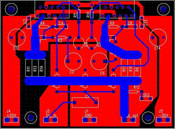

    Płytka jest dwustronna dlatego wiele osób bedzie miało z tym problem..

    Plytka (w podstawowej wersji też jest dwustronna :) )
    Jednak są juz modyfikacje i wszystko mozna zrobic prostym domowy sposobem uzyskujac z jednej kostki LM4780 120w :)

    Jeżeli chodzi o łączenie równoległe, i mostkowanie lm3886 to podaję linka do noty aplikacyjnej producenta.
    http://www.national.com/an/AN/AN-1192.pdf
    Wyjaśnione tam jest co to daje i jak to się robi.
    Najbardziej ciekawe jest połączenie mostkowe i równoległe do kupy. Ze zwykłego LM można wyciągnąć w ten sposób 200 W mocy ciągłej na 8 Ohmach.

    Co do stabilizacji napięcia to jest to zwyczajne marnowanie mocy.

    Podstawowy sens to zwiększenie mocy na obciążeniu 4ohm. Przy zasilaniu +/-35 volt układu nie powinno się obciążać kolumnami 4ohm. Przez zastosowanie połączenia równoległego z lm 3886 można wyciągnąć ponad 100W na 4ohm. (moc maksymalna 1 kości to 68W). Gdyby obciążyć pojedyńczą kość 4ohm na tym napięciu zasilającym zaczęło by się włączać ograniczenie prądu.
    Dziwny jest argument różnej wartości elementów. Panowie nie próbujcie być mądrzejsi od producenta układu. Jeżeli producent wydaje notę aplikacyjną w której opisuje dokładnie jaki jest sens stosowania połączenia równoległego tych kości , to zakładam że wie co robi.
