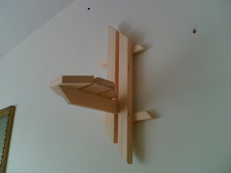

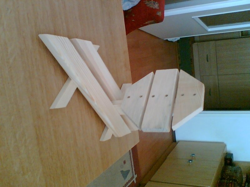

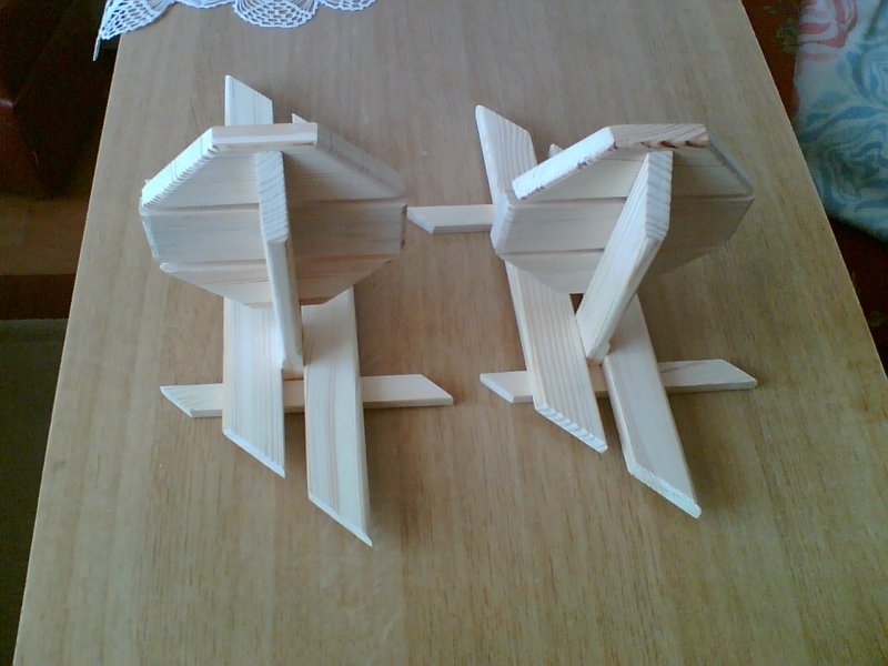

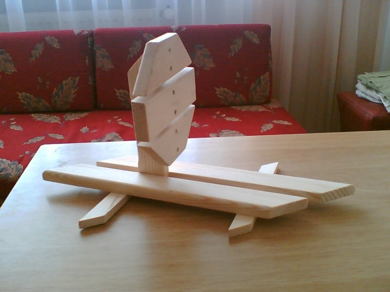

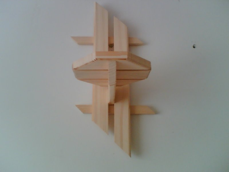

  • Witam
    W zatrzęsieniu subów i wzmacniaczy, kolejny raz prezentuję moją "stolarską" konstrukcję. Pewnie znowu sie pojawią zdania że to nie forum stolarskie, ale cóż ja nie jestem stolarzem a poza tym to w końcu dział DIY.
    A więc są to kwietniki naścienne wykonane dla mojej siostry. Zrobione zostały z drewna sosnowego. Każda deseczka była heblowana i szlifowana kilka krotnie, a kąty na podstawce i pionowych deseczkach zostały zaokrąglone za pomocą frezarki. Deseczka która podtrzymuje podstawkę została przymocowana za pomocą kołków do drewna i vikolu. Wkręty zostały użyte tylko w takich miejscach w których nie będą widoczne. Na zdjeciach tego nie ma ale są one polakierowane kilkakrotnie bezbarwnym lakierem.
    Gdyby były jakieś pytania to odpowiem a poniżej fotki

    Bardzo gustowna konstrukcja,wykonanie bez zastrzeżeń.Gratuluję umiejętności,drewno to bardzo wdzięczny materiał.Rób to dalej a będziesz coraz bardziej zadowolony :D :D :D
    Ps.(jestem stolarzem) :D

    Bardzo dobra i piękna konstrukcja. Gratuluję pomysłu
    Ocena 5.

    czy ja dobrze widze delikatny blekit na deskach? czyzby grzybek? :>[/GVideo]

    Dzięki wielkie za pochlebstwa :D Co do grzybka to nie on :P poprostu drewno było chyba przycisnięte, a innego wysuszonego akurat nie miałem, więc musiałem urzyć takiego, po polakierowaniu już się tak w oczy nie żuca.

    No bardzo "halo" .. podobuje mnie się :)) Ładnie to by wyglądało (i jednocześnie byłoby bardziej elektroniczne hehe ) jakbyś w tą "półeczkę" wkomponował listwę z delikatnym światłem .. czyli przeciąć po grubości deseczki (wzdłuż) w środek wkleił pleksę matowion na brzegach (tak aby wyglądało jakby była w środku drewna) i w rodek jakieś diody..Wtedy uzyskałbyś taką poświatę np. zieloną .. bardzo miły efekcik :))połaczenie tradycji z czymś bardzo futurystycznym :))

    fajne wykonanie :) co do lakieru to polysk czy mat ?? ja na Twoim miejscu zaimpregowalbym czyms ciemniejszym polecam kolor pinia akuratnio impreguje deski na obitke do dachu i fajnie wychodza ale rzecz gustu :D

    Bardzo fajna konstrukcja. Może by się przydało pomalować jakimś drewnochronem o jakimś fajnym kolorze???

    Tak jak napisałem, kwietniczki nie były dla mnie więc nie ja wybierałem wykończenie. Ostatecznie zostały polakierowane bezbarwnym nitroluxem 3 razy na średni połysk. Co do barwy to i tak ściemniał już od samego lakieru i ściemnieją z czasem jak to drewno.
