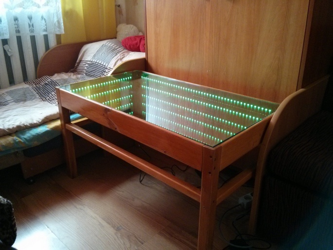

    Witam! Postanowiłem wymienić w pokoju swój stary 25 letni stół, który już nie najlepiej wyglądał. Przed zakupem nowego zwykłego stoły, uchronił mnie jeden z projektów na elektrodzie podobnego stołu. Wpadłem na pomysł, iż zrobię coś podobnego używając prawdziwego lustra fenickiego. Projekt stołu powstawał dosyć długo z powodu małej ilości wolnego czasu i kompletowania odpowiednich rzeczy do wykonania.

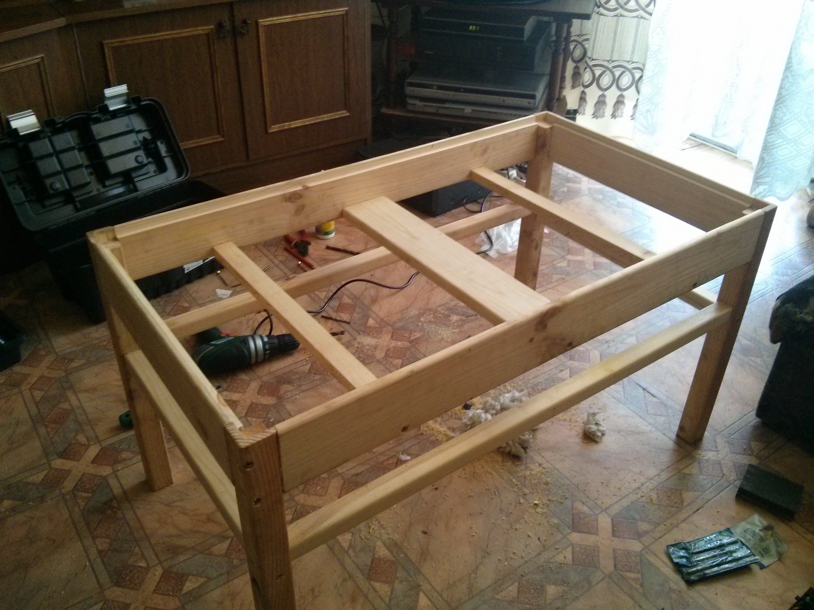

    Pierwsza powstała rama stołu o wymiarach 92cm x 52cm x 50cm, zbudowana z kantówek szlifowanych, które przyciąłem i prze frezowałem odpowiednio. Wszystkie elementy ramy stołu skręcone zostały wkrętami, a następnie pomalowane lakierobejcą. Aby uzyskać najlepszy efekt punktowego świecenia samych diod, wnętrze miedzy lustrami wraz z taśmą LED zostało pomalowane na czarno. Diody jakie zastosowałem to taśma RBG 5050. Wykorzystałem 3m taśmy, które sterowane są z gotowego sterownika RGB z pilotem na podczerwień, posiadający również funkcje reagowania na dźwięk. Sterownik znajduje się pod pierwszym lustrem od spodu stołu i jest zasilany z 60W zasilacza 12V. Odległość miedzy lustrem zwykłym a lustrem fenickim to 5cm. Z racji, że lustro fenickie jest podatne na zarysowania i łatwo mogłoby pęknąć, położyłem na samą górę szybę hartowaną. Uzyskany efekt jest wspaniały, i bardzo mnie zadowalający. Łączny czas wykonania stołu to ok 12h.
    Elementy z których powstał stół:
    - 3,5 m kantówki szlifowanej 9cm x 2cm
    - 2m kantówki szlifowanej 4cm x 4cm
    - 3m kantówki szlifowanej 3cm x 3cm
    - 1m kantówki zwykłej 2cm x 3cm
    - 100ml lakierobejcy koloru stara sosna
    - wkręty do drewna
    - wikol
    - czarna farba do drewna i metalu
    - 3m Taśmy LED RGB 5050
    - Sterownik LED RGB 20 programów oraz funkcja reagowania na dźwięk
    - zasilacz 12VDC 60W
    - 4mm lustro zwykłe 879mm x 479mm
    - 4mm lustro fenickie 899mm x 499mm
    - 8mm szyba hartowana 899mm x 499mm
    Koszt elementów ok 700zł.

    Sterownik LED 50zł,
    Zasilacz LED 40zł,
    Taśma LED 5m 80zł ( 2m na zapas),
    Kantówki, wikol, wkręty, lakierobejca, ok 100zł
    Koszt dojazdu po odbiór szyb w dwie strony 50zł,
    Szyba hartowana 150zł ,
    Lustro fenickie 150zł,
    Zwykłe lustro z wycięciami na narożnikach 80zł,
    Wszystko szlifowane z delikatną fazą, lustra marki Saint Gobain. Miałem rabat 50zł na wszystkie szkła dzięki znajomemu, który wykonuje lustra wieszane z tym efektem. Firma która mi je wykonała to Jak Szkło w Goczałkowicach.
    LA72 nie będę rysował połączenia gotowych elementów zakupionych przez pewien portal aukcyjny,ponieważ jest to dziecinnie proste( podłączenie wtyczek w odpowiednie gniazda i przyklejenie tego do ramy.

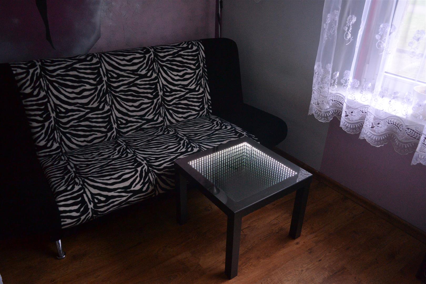

    Ja już takie coś też robię z lustra weneckiego. Lepszy efekt jest jak diody zlewają się w linie które idą w nieskończoność, jak się siedzi przy takim efekcie ładniej to wygląda niż jak lustra w środku są oddalone od siebie i powstaje głęboki efekt nieskończoności lecz przy stoliku to trochę gorzej wygląda. Próbowałem takiego i takiego rozwiązania i to kształtujące się w linie ładniej wygląda :) Powiedz nie masz paproszków z kurzu w środku stolika? Skąd wziąłeś czarną listwę LED? Ja szukałem i w PL nie znalazłem czarnej listwy, niestety biała bardzo szpeci wnętrze. Co jest na rogach że tam nie ma oświetlenia? Widać pewnie jak jest ciemno w pokoju wszystko gdzie światło dochodzi? Moja strona ze zdjęciami: https://www.facebook.com/infinitytable
    Kilka zdjęć

    Hacker_ice o gustach się nie dyskutuje :D, mi się podobają stoły z większą głębia, i specjalnie nie oświetliłem rogów. Z czego składa się twój blat stołu? Same lustro fenickie czy dodatkowo szybę hartowaną kładziesz? Taśmę Led pomalowałem na czarno. Przy odpowiednio ustawionej jasności diod nie widać wnętrza. Kurz się pojawia, przydał by się jakiś środek antystatyczny by po przetarciu lustra nie przywierał kurzu. Już mam nowy pomysł ramy stołu zrobionej z płyty meblowej 36mm z okleiną identyczną jak meble w pokoju.
  • #13 13596185
    hacker_ice
    Poziom 24  
    Posty: 871
    Pomógł: 36
    Ocena: 101
    Owszem o gustach się nie rozmawia :) Ja kładę samo lustro fenickie i jest całkiem ok :) Co do kurzu u mnie go nie ma :) lustro klejone do blatu :) Przed klejeniem wszystko dokładnie umyte i jest bez smug i bez kurzu :) Dzięki temu potem się nie kurzy i jest cały czas ładnie oświetlone :) ja obecnie tak samo maluje taśmy na czarno :) Co do akumulatorów i lutowaniu ogniw. Dużo roboty i jak miałbym to mieć na 2 godziny świecenia i potem i tak podpinać pod zasilacz żeby świeciło to już lepiej dać stolik w takie miejsce gdzie kabel nie będzie przeszkadzał i jest wszystko ok :) A akumulator podawałem taki płaski służący jako backup do laptopów gdzie można go umieścić pod stołem na rzepach i mieć zarówno przenośny bank energii jak i do zasilania stolika :)

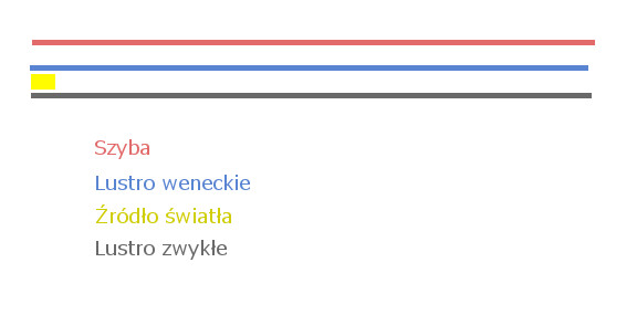

    Czy ja dobrze rozumiem budowę warstw?
