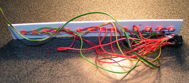

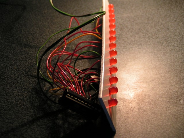

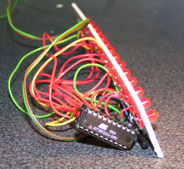

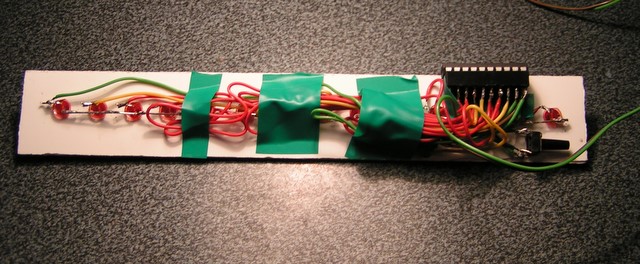

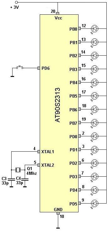

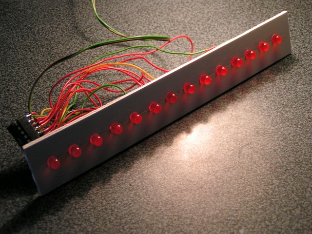

    Witam, jako że nudziłem się w czwartkowy wieczór, postanowiłem coś zrobić. Po analizie dostępnych elementów (z dawców organów i nie tylko) wybór padł na ten właśnie efekt. Miałem już programator więc wystarczyło podłączyć tylko wszystko do siebie. "Światło" niesamowicie wygląda w rowerze, zakładam je na przód co tam policja, ważne że się świeci :). Układ Jest super prosty, mimo że jest 14 ledów. Każdy elektronik sobie z nim poradzi. Co do programu, to trzeba wklepywać zera i jedynki :) oczywiście szybkość świecenia też, i jakoś efekt wychodzi. Oczywiście mogę zaprogramować więcej efektów. Jako zapalony fan Knight Ridera, był to mój obowiązek stworzenia chociaż efektu bardzo podobnego do oryginału :) Acha zastosowałem attiny2313, nie at90s2313. Nie są identyczne, ale bardzo podobne.
    Właśnie...
    Bardzo podobnego a to dlatego, że w oryginale tylko jedno źródło światła świeciło pełną jasnością a pozostałe tworzyły smugę - w Twoim układzie brak tego efektu...

    :) Co do wykonania, to lubię tą metodę, czyli płytka i kable. Bo można wszystko delikatnie zgnieść tak, że zajmie mało miejsca. Przykleję z tyłu jeszcze rurkę PCV przeciętą na pół. Aha, zrobiłem też inny program. Tylko dwie diody śmigają, nie wiem który lepszy.

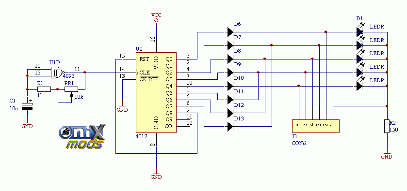

    Kiepsko...brakuje tu efektu smużenia !! Czyli podstawy.
    Attiny można zastąpić takim układem:
    • Efekt Knight Rider. Attiny2313. SCHEMAT1.gif (13.77 KB) Musisz być zalogowany, aby pobrać ten załącznik.
    Tylko po co komplikować sobie życie ?
    Przedstawiony przez Ciebie układ nie dość, że nie jest optymalny to na dodatek raz wykonany nie pozwala dokonać zmian bez zmiany połączeń...

    Brakuje rezystorów ograniczających prąd LEDów, smużenie jest jak najbardziej do zrobienia, tak samo jak przyśpieszanie i zwalnianie paseczka, chociażby na taktowaniu z zewnątrz przez wejście zliczające timera.
    Na razie jest to turbo-prosty efekt, zrób to co doradzają wszyscy, a wtedy będzie to ciekawe i będzie posiadało jakieś konkretne walory edukacyjne.
    No i ten kwarc jest całkowicie zbędny, attiny2313 może być taktowany z wewnętrznego generatora, ale skoro już jest to może pokuś się o sterowanie z PCta za pomocą RSa? Jeden kanał (rx) w zupełności wystarczy - a program będzie jeszcze bardziej wypasiony, można zorganizować to tak, że jak komputer ma mocno obciążony procesor, to paseczek gania szybciej - jak mniej to odpowiednio wolniej.

    Smużenie można zrobić w bardzo prosty sposób, wystarczy połączyć równolegle z diodami kondensator kilka uF (odpowiednio dobrać wielkość) ;)

    Smużenie można zrobić w bardzo prosty sposób, wystarczy połączyć równolegle z diodami kondensator kilka uF (odpowiednio dobrać wielkość) Wink
    Zgadzam się z kondensatorami - w tym przypadku obeszłoby się bez generatora PWM :)
    Warto zaznaczyć że nie można z pojemnością tego kondensatora przesadzić.

    ->Kaytec czy soft do Attiny jest tajemnicą czy możesz go udostępnić? Co do smużenia to wystarczą kondensatorki parę uF równolegle do diod i po kłopocie... (jak ktoś wcześniej napisał) Układ trywialnie prosty, gratuluję pomysłu!

    Diody nie były by potrzebne. Wystarczyło by gdyby zamias dawania na wyjściu portu 0 ustawic go jako wejscie bez wewnętrzego podciągniecia. Rezystancja wejsciowa takiego portu jest wtedy duza i kondensatory nie bedą sie za szybko rozładowywały

    do McRancor. Co do kompa to zrobiłem coś takiego tylko że podłączane pod lpt, a diody w zaślepce, mogłem pokazywać co mi się chciało:).
    Do Ireneuszwwl. Też jestem w pierwszej klasie technikum, i też tego nie miałem aczkolwiek mam pojęcie :).
    Co do smużenia... Projekt narazie zamknięty. :D Kiedyś się odezwę...
    Acha Co do kodu programu, nie jest mój. Nie ja go pisałem, ale zedytowałem główny kod programu- zmieniłem tylko sposób poruszania się ledów. Schemat też zmieniłem, nie ma stabilizatora i oporników. Taka moja "chińska" oszczędność
    Autorem jest gość z tego forum, zrobił to o wiele bardziej starannie. Ja lubię pająki...
