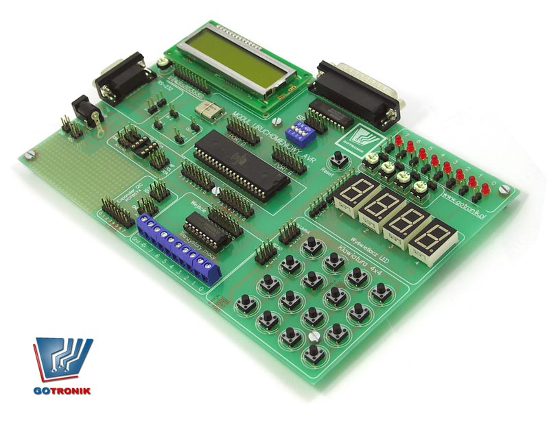

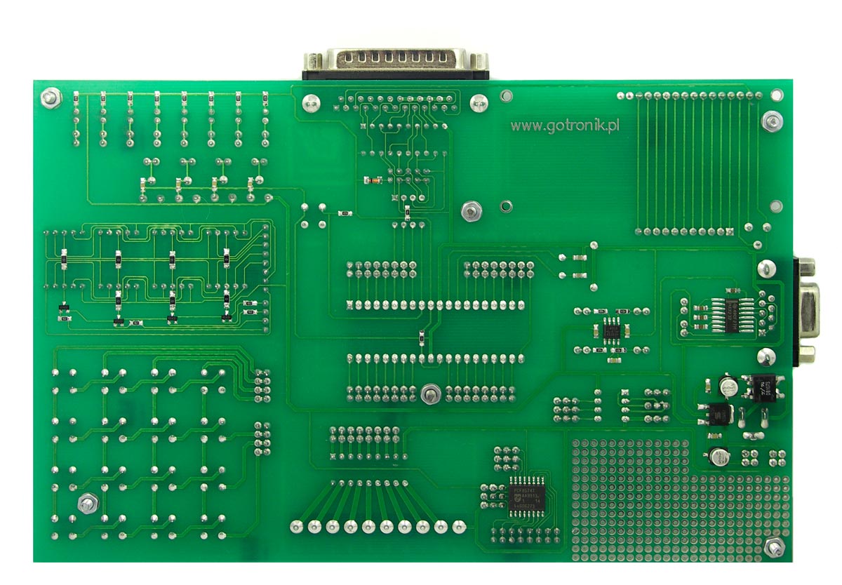

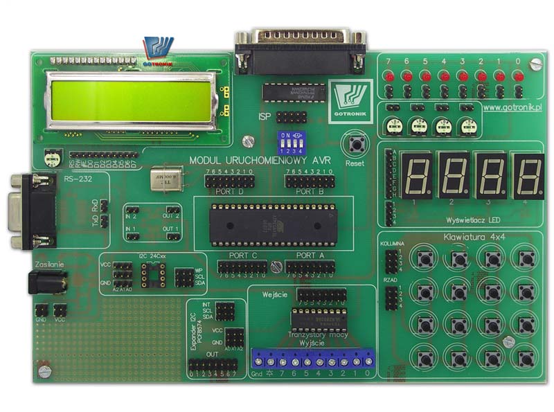

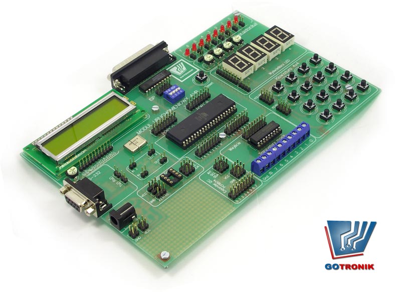

    Witam serdecznie
    Przedstawiam zestaw uruchomieniowy do nauki programowania mikrokontrolerów AVR.
    Przy wykonywaniu modułu uwzględniłem kilka założeń, które pomogą początkującym osobom zaznajomić się z techniką mikroprocesorową:
    + prosta konstrukcja, aby w łatwy sposób przeanalizować działanie poszczególnych bloków.
    + możliwość swobodnego łączenia poszczególnych wyprowadzeń układów. Napięcia zasilające poszczególne układy są już podłączone, projektant łączy tylko porty procesora z odpowiednimi układami współpracującymi.
    + wysoka jakość wykonania, tak, aby być pewnym, że od strony sprzętowej jest wszystko w porządku i w przypadku niepowodzenia w uruchomieniu szukać błędów w sofcie.
    Wykonanie:
    - Wykonanie projektu
    - Profesjonalne wykonanie płytki drukowanej. Produkcja została zlecona firmie.
    - Montaż elementów. Przy montażu dodatkowo wykorzystywałem topnik aby wszystkie połączenia były pewne i ładne;)
    - Po montażu wymycie płytki w alkoholu.
    No i rozpoczynamy zabawę z mikroprocesorami.
    Poniżej przedstawiam zdjęcia zmontowanego modułu, oraz instrukcję obsługi – schematy.
    http://www.gotronik.pl/modul_avr/modul_avr.pdf
    Moduł uruchomieniowy do AVR
