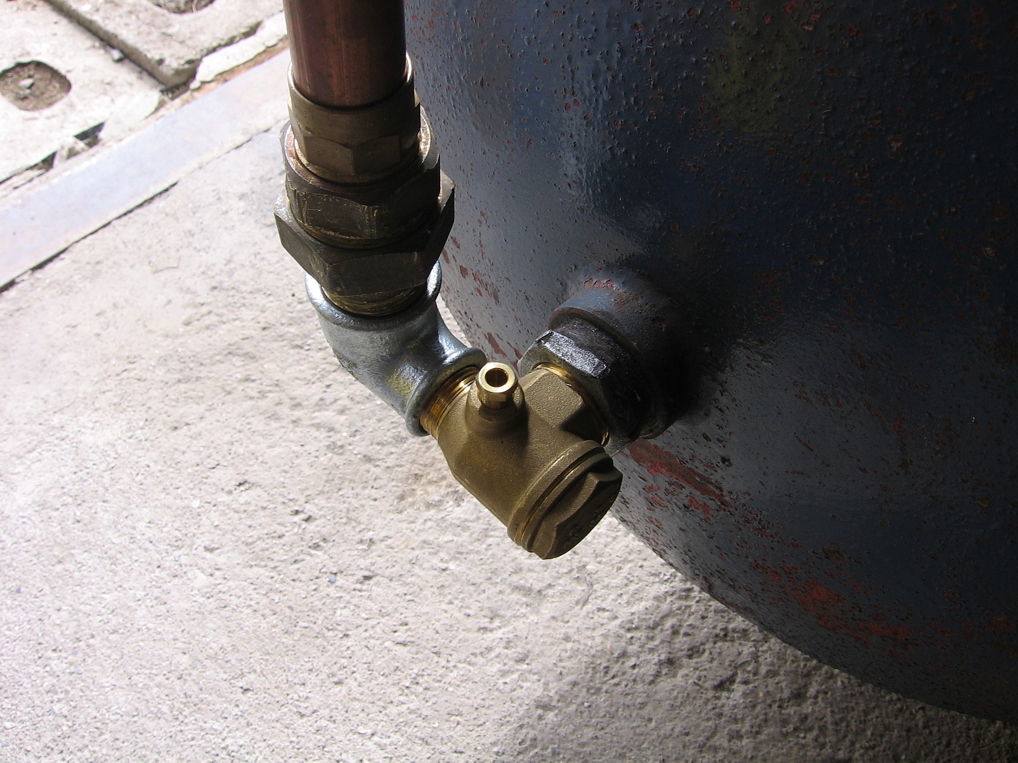

    Witam . Mam kompresor podobny do takiego który ma autor tematu (taki niebieski z 1 postu w temacie) . Sprężarka była wymieniona na taką z linku http://mar-pol.sklep.pl/pl/p/-SPREZARKA-DO-KOMPRESORA-Z-2065/276
    w tej kolumnie zamarzła woda i rozsadziło oryginalny zawór zwrotny . Czy ktoś wie jaki gwint ma ta nakrętka z zaworem która mocuje kolumnę skraplacza do butli? Jaki gwint jest na wprowadzeniu nakrętki rurki z góry do pokrywy kolumny?

    Ja nie wiem ale jak nikt nie pomoże to ja rozwiązuję taki problem suwmiarką i grzebieniem do pomiaru skoku gwintu są niedrogie a bardzo pomocne.
    Co ciekawe do głowicy sprężarki z pierwszego zdjęcia w tym temacie pasuje zawór od ikarusa .Zawór ssący bo wydechowy jest inny ale że zawory z tej sprężarki są banalnie proste do regeneracji to można poradzić sobie we własnym zakresie.

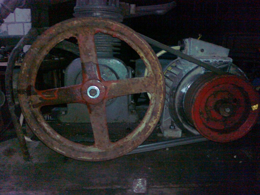

    Dziś testy wydajności, przy dyszy 3mm sprężarka utrzymywała ciśnienie ok 5 bar przez jakieś 5 min bo przy następnej próbie przy 8 bar końcówka poleciała z węża i tyle jej widziano, znalazłem 3.5mm i wtedy po ok 10 min było 4 bar, do piaskowania wystarczy czy trochę za mało?
    Drugi ból to silnik 3kw, po chwili pracy trochę się nagrzewał, w środku widać że lekko nie miał więc na podmianę pójdzie silnik 4kW bo akurat taki mam, przy okazji chciałbym zmienić koła pasowe na większe, aby do koła kompresora dokręcić łopatki i zrobić chłodzenie, czy są jakieś przeciwwskazania do takich rozmiarów kół
    Nowe życie kompresora olejowego
    Oraz czy taka odległość może być między kołami? Koła na 2 paski 13

    Im większe koło na kompresorze tym będzie miał mniejsze obroty i co za tym mniejszą wydajność .Większe koło na silniku podniesie obroty kompresora. Duża średnica kół nie przeszkadza ważne aby różnica między kołem silnika a kompresora nie była drastycznie różna bo jednak musi byc jakiś sensowny kąt opasania. Ja bym zrobił to inaczej .Można głowice sprężarki obudować blachą i dołożyć jakiś wentylator np od pieca CO . Można też jakiś silniczek ok 100w i turbinkę od dmuchawy samochodu .Będzie to o wiele lepsze niż montowanie łopatek do koła pasowego co i tak sprawi że najmocniej będzie chłodzić jedną stronę kompresora. Tak jest to rozwiązane w fabrycznych sprężarkach ale wynika to z cięcia kosztów .Dużo lepsze będzie osobne chłodzenie.
  • #1896 13467557
    vcc
    Poziom 35  
    Posty: 3050
    Pomógł: 163
    Ocena: 465
    Co do przełożeń to wiem doskonale, obecnie koło na silnik to 22cm a na kompresor 46cm, przy silniku 1440 obr daje to nam 688 obr na kompresorze więc optymalnie, przy większych kołach średnica opasania koła jest większa a co za tym idzie poślizg pasa jest mniejszy, dodatkowo koło na silniku jest dosyć masywne i będzie pracować jako koło zamachowe co dalej przemawia na +, dziś na szrocie zamówiłem butlę po LPG 80L i czas się brać za budowę piaskarki

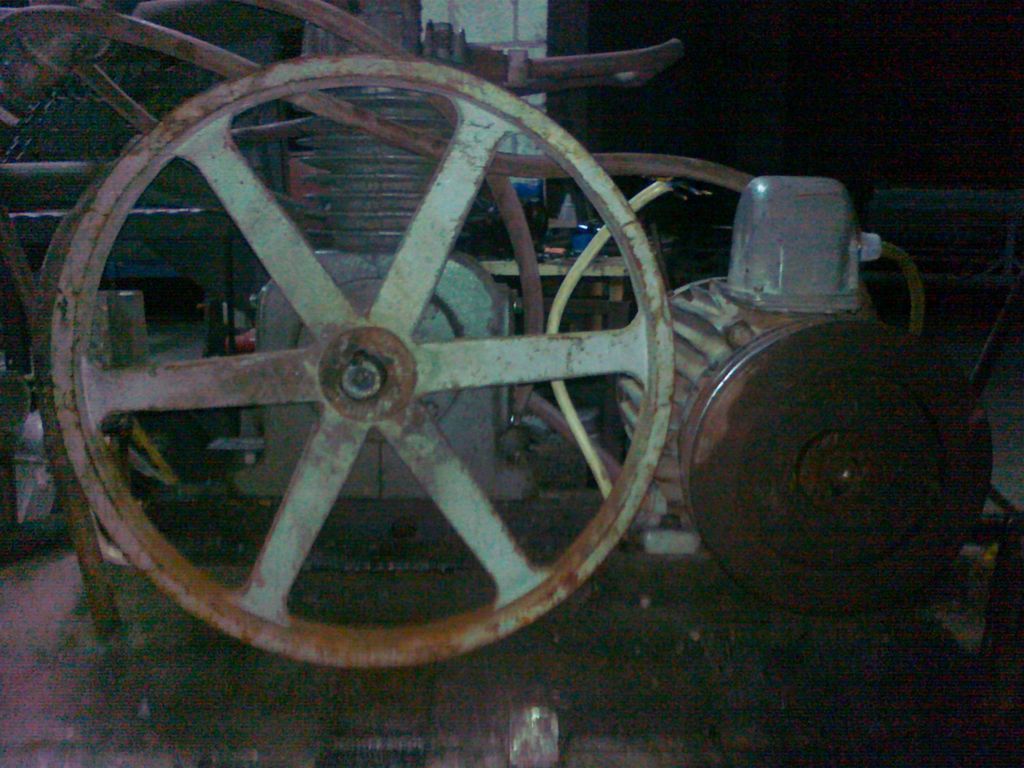

    Duże koło okazało się krzywe więc jego montaż odpada, póki co pozostał stary układ plus silnik 4kW, dziś brat pobawił się pneumatyczną diaksą z frezem i mówił że daje radę kompresor

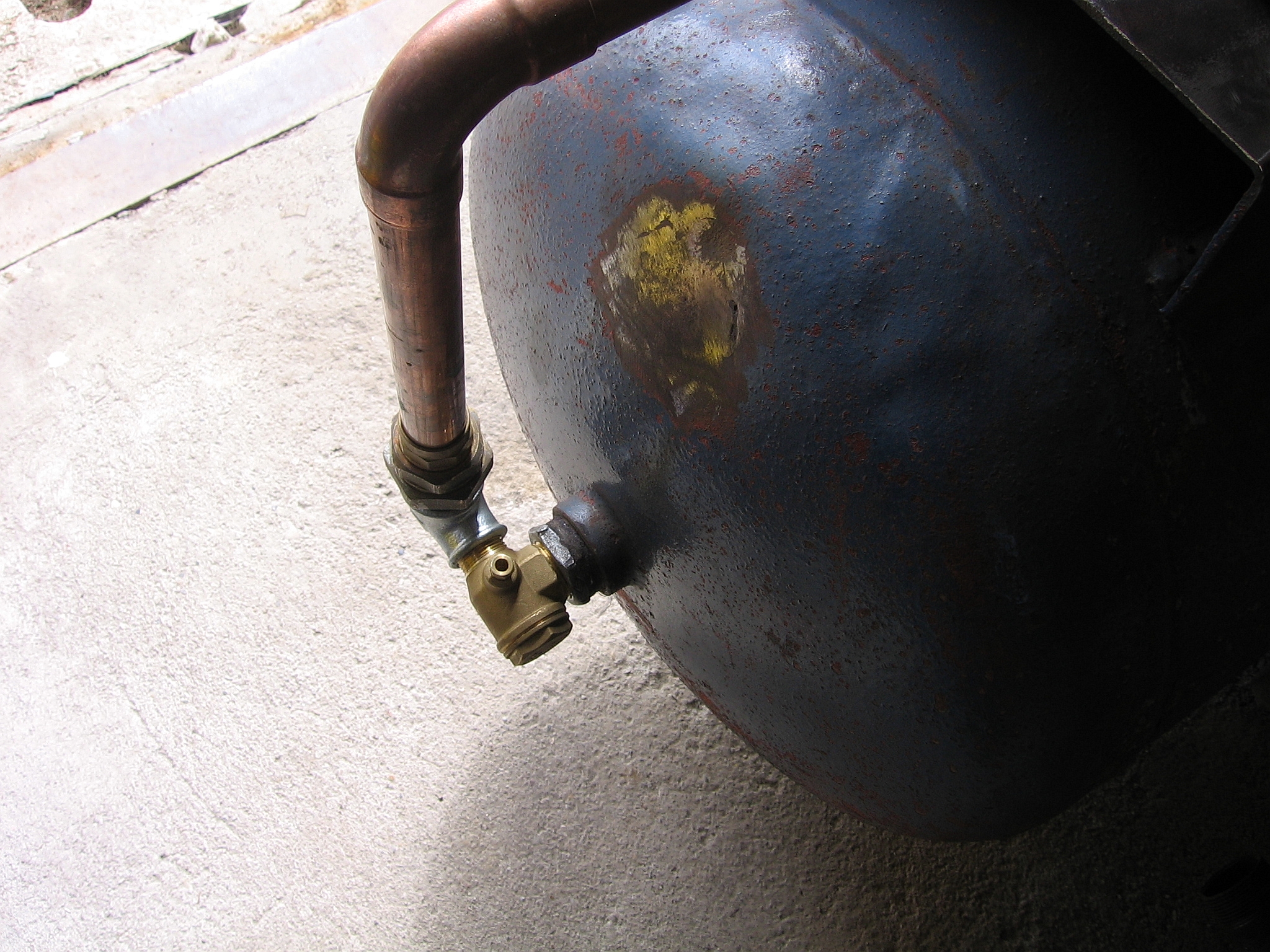

    Czy zawór zwrotny typowo kompresorowy może pracować zamontowany w takiej pozycji? Strzałka na zaworze jest oczywiście w stronę butli.
    Chyba jest to lepsze rozwiązanie niż ustawienie wlotu od sprężarki pionowo do góry?

    Dziś walki ciąg dalszy, jak się okazało koło na sprężarce które było już spawane znów pękło i ładnie się buja przy pompowaniu więc wyleciało i na jego miejsce powędrowało koło 385mm 2HB oraz do kpl zawitał silnik 5,5kW 1440 obr z kołem 185mm 4HB, przy obecnym przełożeniu obr sprężarki wynoszą ok 690, czy nie będą takie szkodzić, to ciut wyższe niż nominalne.
    Dwa to silnik 5.5kW obecnie spięty w trójkąt więc startuje na raz, presostat dla 380V podaje 4kW a dla 500V 5,5kW, styki wytrzymają czy lepiej dołożyć stycznik.
    Poza tym kultura pracy kompresora się zmieniła, nie trzęsie nim jak przy poprzednim kole oraz przy wyłączeniu przy 8 Bar jeszcze zakręci kompresorem z 2 razy (koło na 4 paski dosyć masywne i robi jako zamachowe)

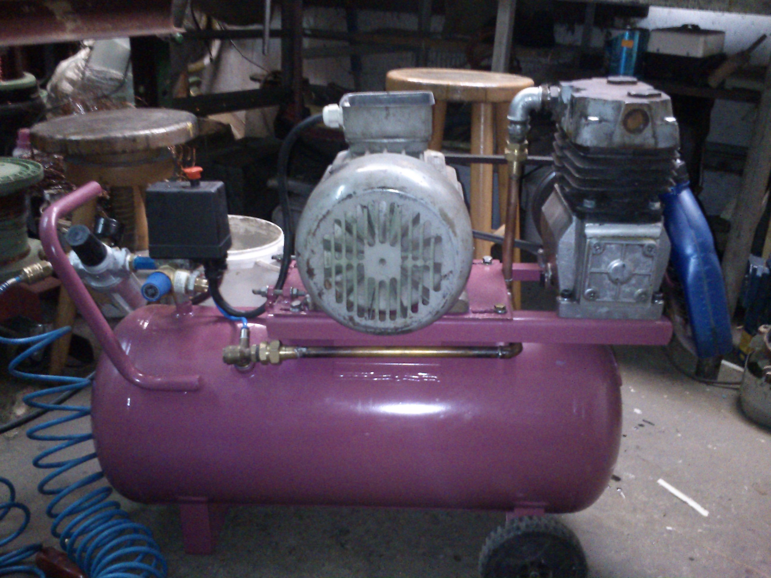

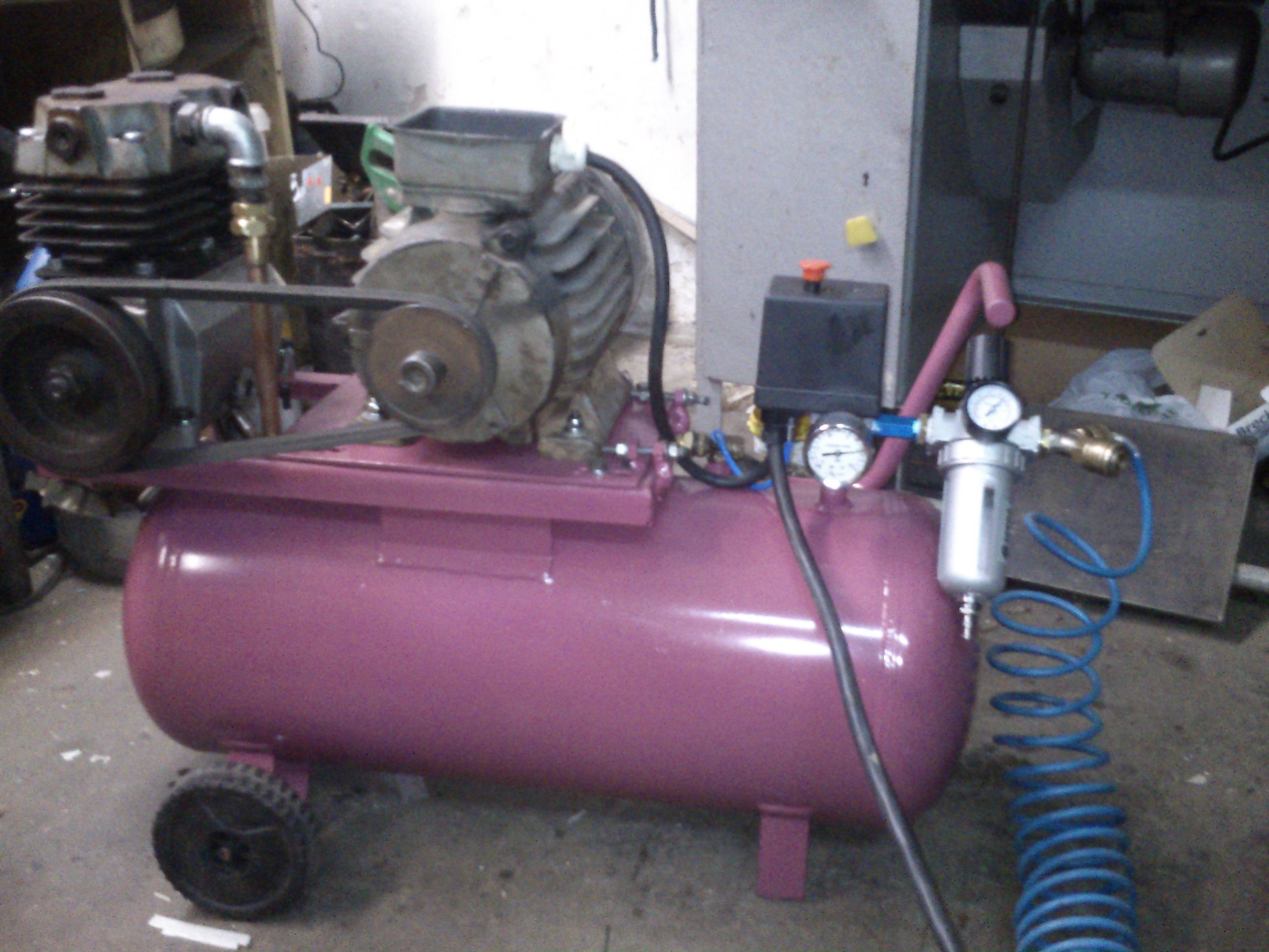

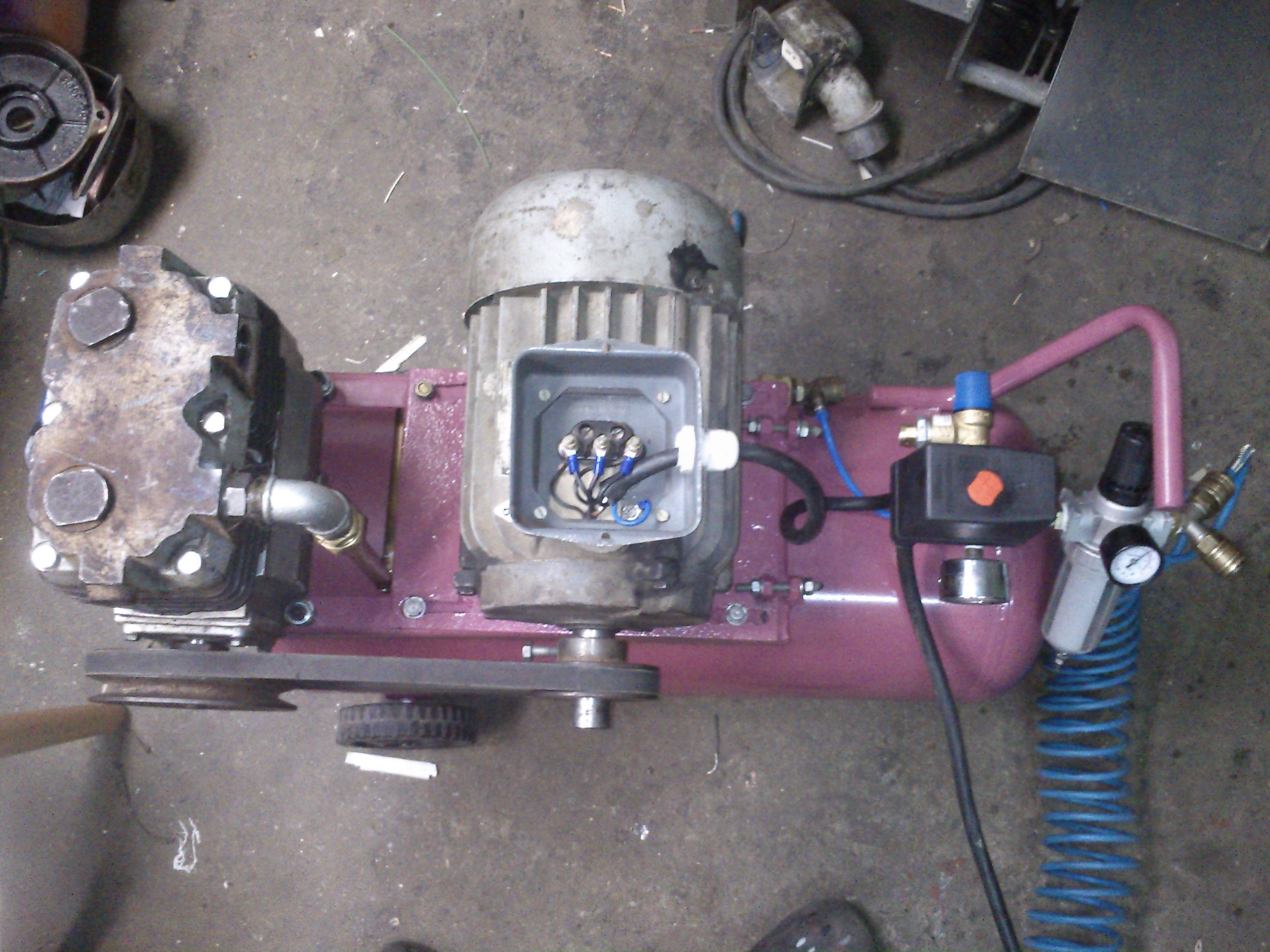

    Etap ukończenia kompresorka 95% Pozostaje uzbroić go w lepsze kółka i jakiś baniaczek-chłodnicę głowicy zrobi się jakiś bojler wzorem silników "esioków" i zbiornik opadowy oleju bo trochu pluje z odmy.
    Dla przypomnienia parametry :
    silnik 2.2kW 1400obr/min 3x400V
    sprężarka IKARUS po przełożeniach obroty około 900 obr/min
    zbiornik 50l z kompresora Enhell
    presostat NEMA
    Prędkość nabijania butli od 0-8bar - 2 minuty
    Kolor wyszedł po zmieszaniu 2 farb i paru pigmentów i jest dość oryginalny, za dużo niebieskiego i zielonego mam w warsztacie :D .
    Co do BHP dekiel na tabliczkę zaciskową zazłożony już mam.
    Nowe życie kompresora olejowego Nowe życie kompresora olejowego Nowe życie kompresora olejowego

    Z tego co widzę to każdy jest na 380(400)V Y więc nawet nie kombinuj z kondensatorami do podłączenia na 230V bo tylko szkoda twojej pracy, szukaj typowego silnika do sieci jednofazowej, z tym że koszt takiego to x2

    Dzikilopez czemu tak małe obroty ? Przy silniku 2,2kw spokojnie mozesz dać 1400 obr/min .Ja zrobiłem podobny tylko 70l i przy takim samym silniku mam obroty ok 1700obr/min. Do 8 atm silnik zimny jak trup nawet gdy pracuje pół godziny .Dopiero przy 12 atm zrobił się lekko ciepły .Ważne aby był zawór zwrotny bo bez niego trudno ma wystartować .Chłodzenie z obiegiem samoczynnym jest słabe bo rusza dopiero jak woda się prawie gotuje .Wystarczy pompka od pralki i nawet po godzinie pracy głowica robi się gorąca i to przy dużo wyższych obrotach .
