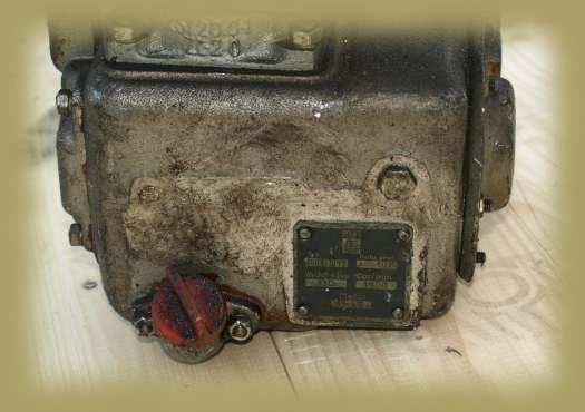

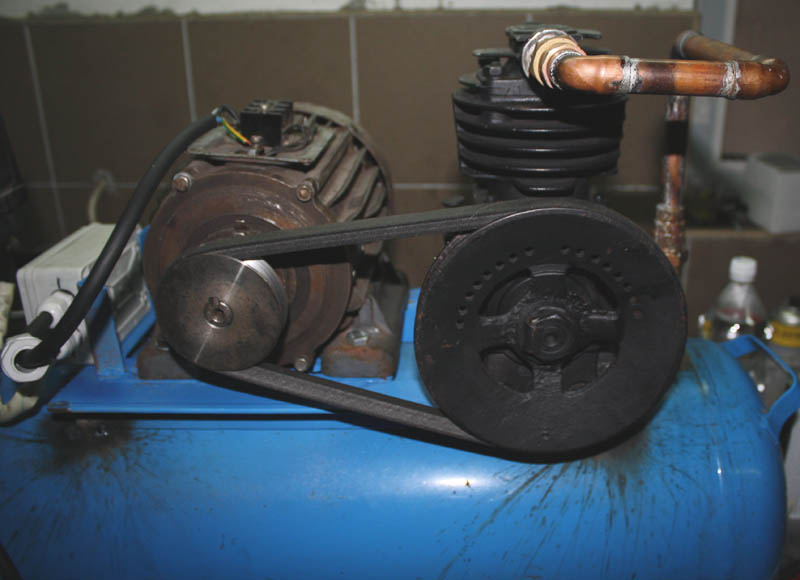

    No widzę że sprężareczka to chyba poniemiecka jak się nie mylę DDR coś tam dalej, jak się sprawuje, podłączałeś ja tak na sucho bez butli?? Widzę na 1 zdjęciu chyba odstojnik (chłodnica powietrza) tego mi brakuje w moich konstrukcjach.
    Dobrze myślisz z tymi częściami z butli ja bym jeszcze jak były w dobrym stanie to wycinałem wejścia i wyjścia i wspawywałem w nowy ale jak masz nowe rurki to wspawaj nowe będzie lepiej. A nie zapomnij jak będziesz spawał koła i nóżkę to daj delikatny kąt by woda gromadząca się w zbiorniku stała w jednym miejscu i w tym zarówno miejscu wykonaj otwór do spuszczania kondensatu (wody), co jakiś czas trzeba odkręcić i spuścić wodę bo zawsze się zbierze (ja wykonywałem na zasadzie korka 1/2 cala i wspawywałem na pół uciętą mófkę 1/2 cala z gwintem wewnętrznym).
    A jest jeszcze taka metoda z nowym zbiornikiem jak będziesz juz go miał to jak ci się zechce to kup farbę podkładową Nekor czy Unikor, rozcieńcz ją ale bez przesady i wlej do środka i powolnymi ruchami obracaj butlą tak aby farba w miarę dotarła do wszystkich zakamarków butli a reszt farby wylej (zabezpieczysz środek).

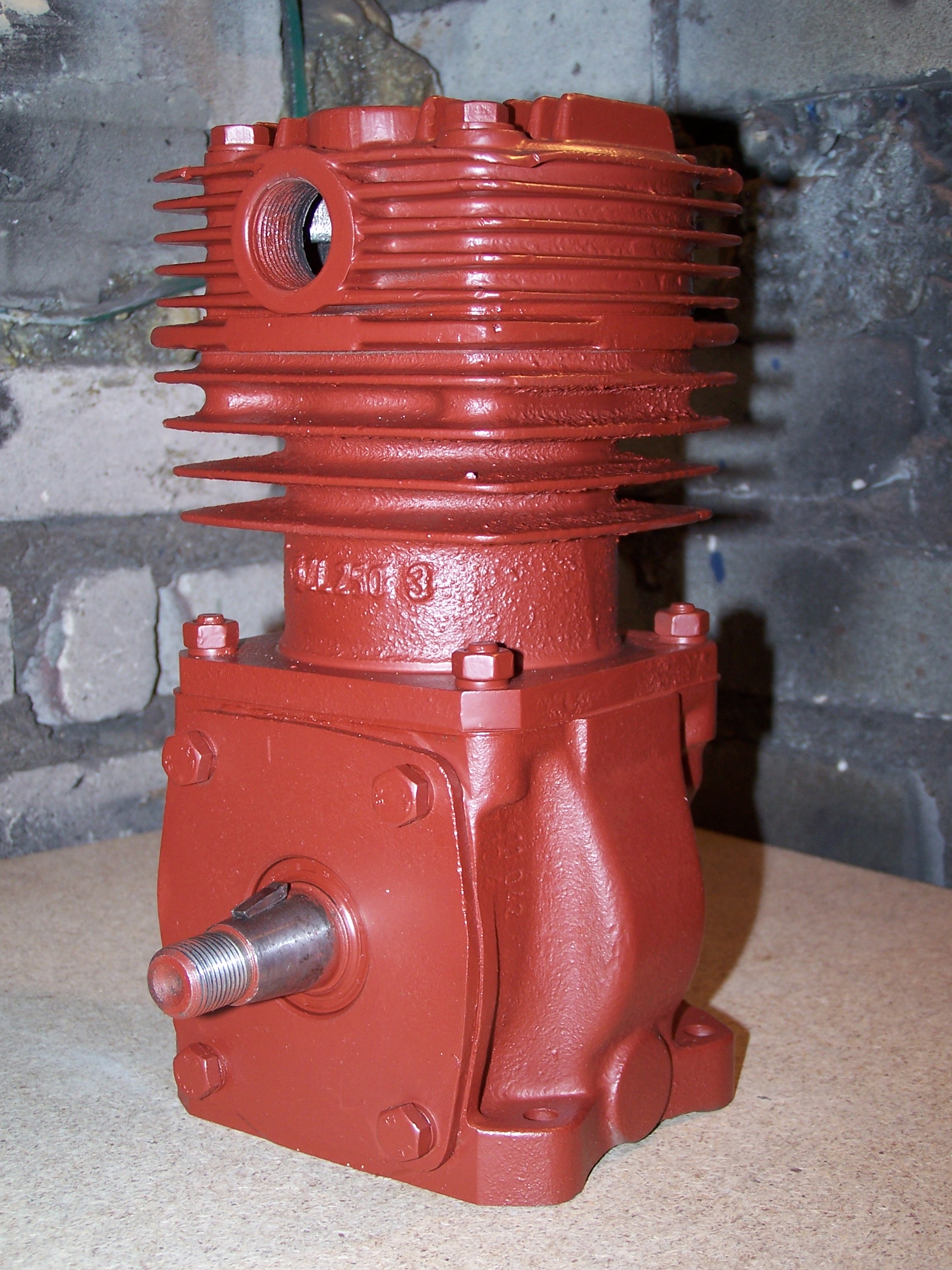

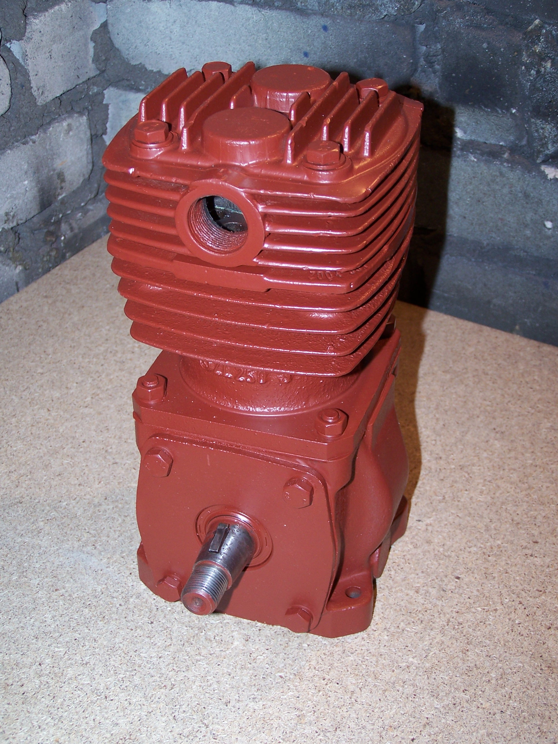

    Dokładnie tak jest to produkcja DDR lata 80-te, ma smarowanie rozbryzgowe i stary olej, który spuściłem nie był zanieczyszczony czyli jest szansa, że jeszcze to cudo pochodzi. Na łożyskach i korbowodzie nie ma luzów tylko z zaworami miałem trochę roboty, bo były mocno zanieczyszczone pyłem z malowania. Kupiłem ją bez kola pasowego, ale okazało się, że jest tam taki sam stożek jak w HS 11 a w rolniczym kupiłem kółko za 20zł. Na próbę zmontowałem napęd podając na sprężarkę ok. 1200 obr/min. a wyjście podłączyłem do zbiornika z innej starej sprężarki. Sprężarka nabiła ciśnienie 9 bar i pompowałaby dalej, ale mnie to wystarczyło. Czasu nie mierzyłem ale zbiornik30l nabiła dość szybko.
    Podoba mi się twój pomysł z tym podkładem, bo miejsca spawania skorodują jako pierwsze.

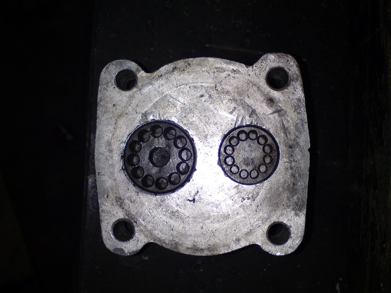

    W kolejce do odnowy mam jeszcze kilka "gratów", oto one:
    Nowe życie kompresora olejowego Nowe życie kompresora olejowego Nowe życie kompresora olejowego Nowe życie kompresora olejowego
    Ta sprężarka na zbiorniku to oczywiście HS11, której potrzebny jest delikatny przegląd ale zbiornik chyba do wymiany. Ta druga sprężarka jest chyba od jakiejś ciężarówki. Zawory w głowicy są bardzo zanieczyszczone i skorodowane i mam problem z ich wykręceniem ale to kwestia czasu.

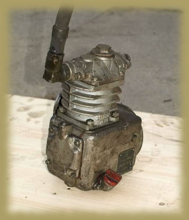

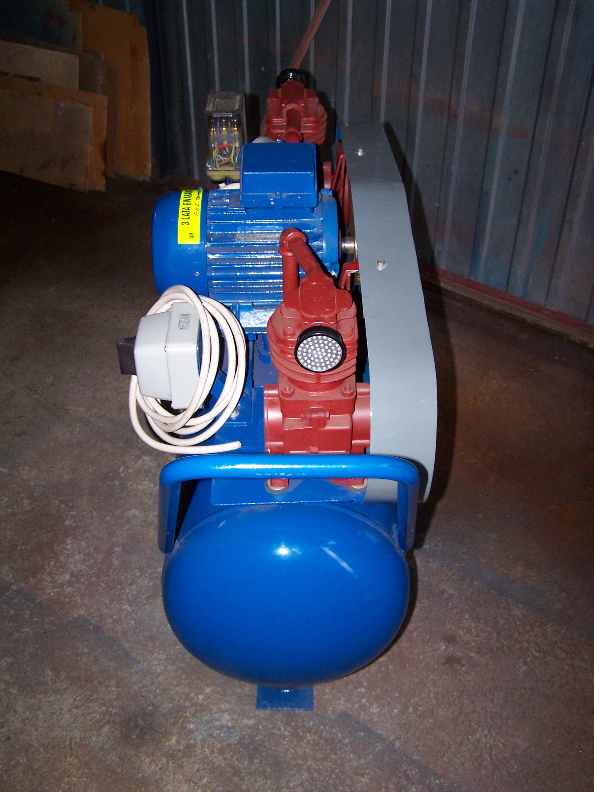

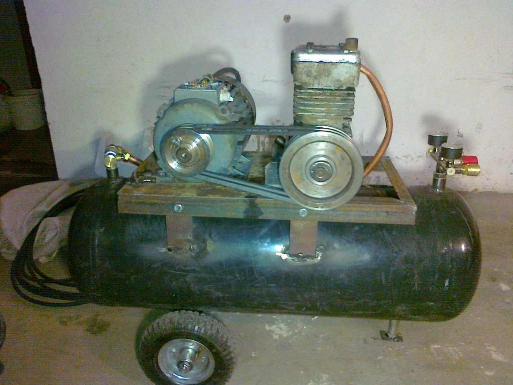

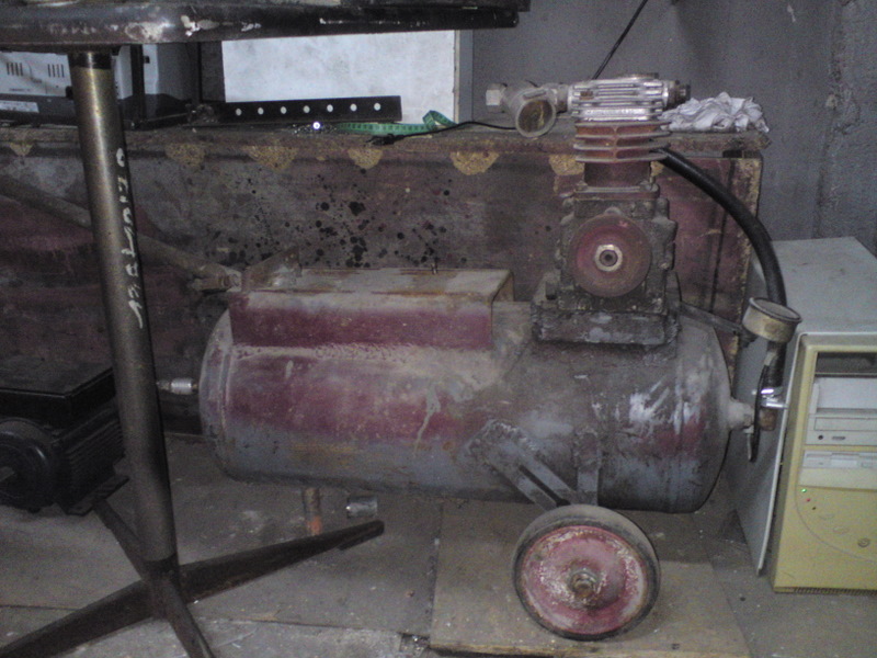

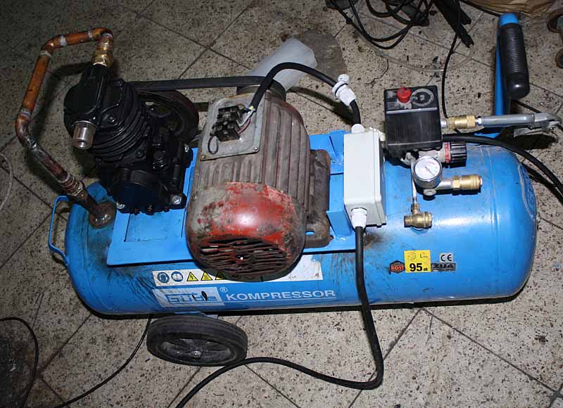

    Witam wszystkich na forum. Chciałem się czymś pochwalić.
    na początku był taki kompresor
    Po przepracowaniu bez przesady może dwa-trzy dni licząc to jako całkowity czas pracy w okresie ok 7 miesięcy,zaczął wybijać mi wyłącznik różnico-prądowy. W związku z tym że wybrałem bardzo dobry sposób zakupu nowego kompresora z gwarancją na giełdzie. Sprzedawca obiecywał ze jest stałym sprzedawcą w tym miejscu (tyko ja go później nie mogłem znaleźć), dlatego dałem go sąsiadowi który nie ma takiego wyłącznika i trochę lakieruje - popracował trzy tygodnie i zakończył żywot. Jeszcze jednym minusem tego urządzenia było - brak możliwości uruchomienia w temperaturze poniżej 0, ponieważ wybijało wyłącznik przeciążeniowy (taki mały czerwony przycisk).
    Po tym wszystkim zaplanowałem sobie coś takiego - usunięcie układu silnik -kompresor i zamiana na stary kompresor jednocylindrowy z silnikiem trzyfazowym z pozostawieniem całego osprzętu.
    Założyłem silnik 1,1 KW 2800 obr/min, natomiast kompresor HS 11 po regeneracji za 200 PLN (obroty kompresora 1400 obr/min.). Reszta pozostała ze starej sprężarki. Po przeprowadzonych próbach wydaje mi się że że szybciej napełnia zbiornikten układ niż stary.

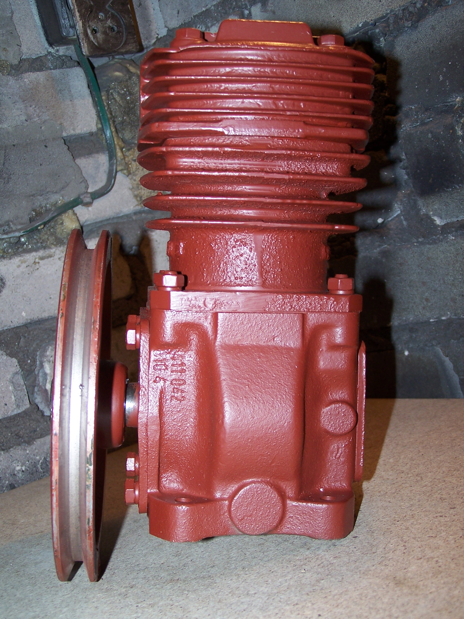

    Tak wygląda efekt kilku godzin mojej pracy.
    Jeszcze tylko założenie wentylatora z chłodnicy samochodowej na koło pasowe kompresora, wykonanie osłony, trochę kosmetyki (malowania) i urządzenie nadaje się do pracy
    Moja rada dla tych którzy się zastanawiają nad zakupem chińskiego produktu - lepiej kupić taki ze spalonym silnikiem i zastosować przeróbkę jak opisałem. Koszty mogą być niewielkie a sprzęt bezawaryjny przez wiele lat.

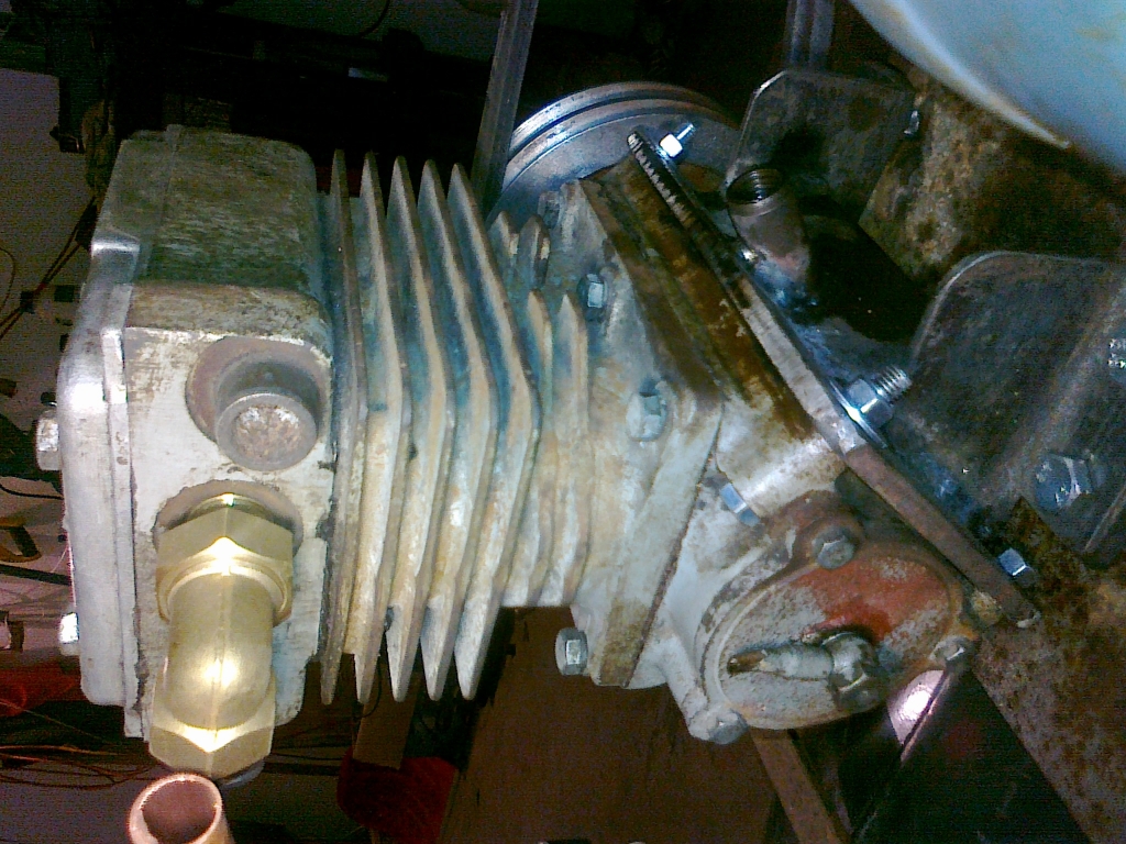

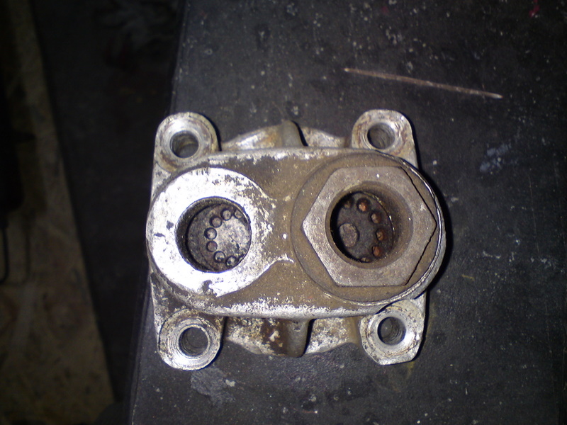

    Czy sprężarka jedno-tłokowa ze stara 66 nadaje się do budowy takiego kompresora? Jakie ona ma parametry? jej oznaczenie zaczyna się od a66
  • #405 9103769
    lukaszluk
    Posty: 208
    Ocena: 49
    Obawiam się że nie da rady bo musisz zamknąć komorę korbową, tak mi sie wydaje ze zdjęć ale ręki nie dam uciąć jak się mylę.

    chcę kupić taką sprężarkę ,co to za typ ?
  • #407 9105857
    piorun7890
    Posty: 388
    Pomógł: 12
    Ocena: 269
    Ta sprężarka pochodzi od Stara 660 ,strasznie się będzie grzać z powodu niewielkiego użebrowania , i wydajnością nie zachwyca. Jeśli jej nie kupiłeś to się wstrzymaj ,lepsza jest od ciągnika c330 lub od Stara 200

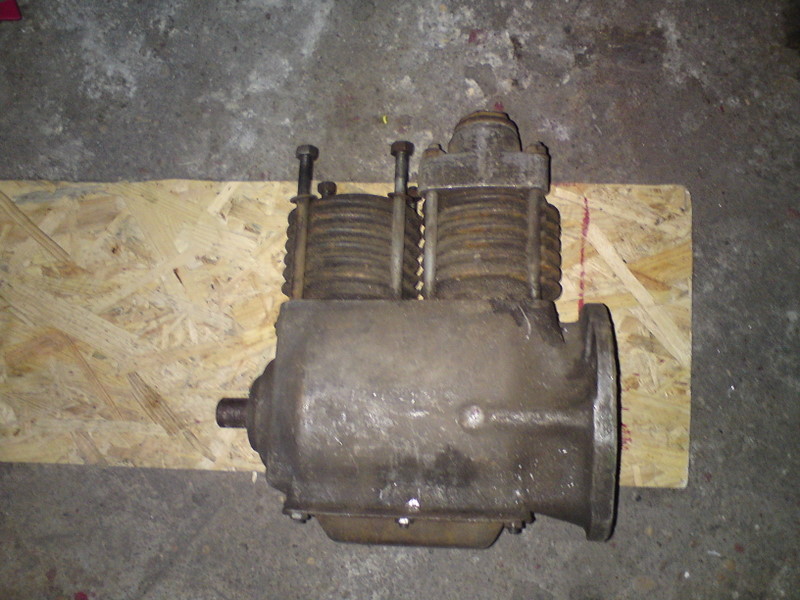

    Witam.Zrobiłem sprężarkę z kompresora dwutłokowego od liaza wszystko ładnie pięknie , tylko powiedzcie mi jak zrobić odpowietrzenie skrzyni korbowej.Niedługo wrzucę fotki ;)

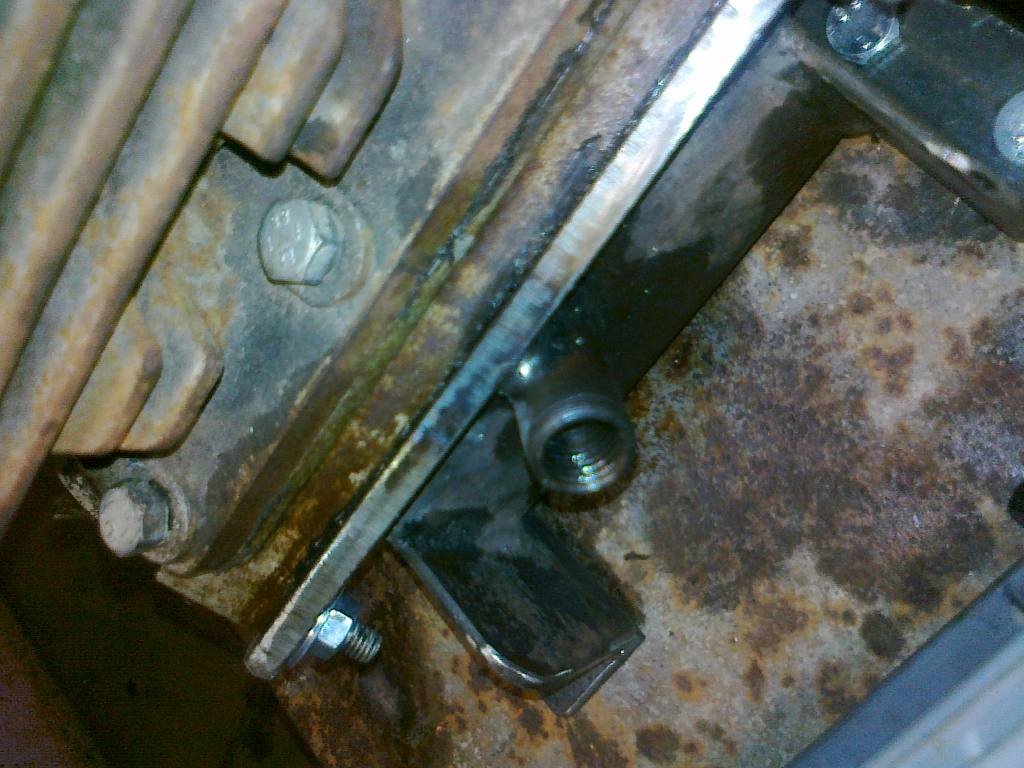

    Ok zamieszczam fotki
    Silnik 2,2kw jakieś 800obr
    butla 65l
    kompresor od liaz(tyle wiem)
    Jutro wykończenie i testy ;)
    Puki co problem z odpowietrzeniem skrzyni korbowej(gdzie zawór przelewowy można kupić?)

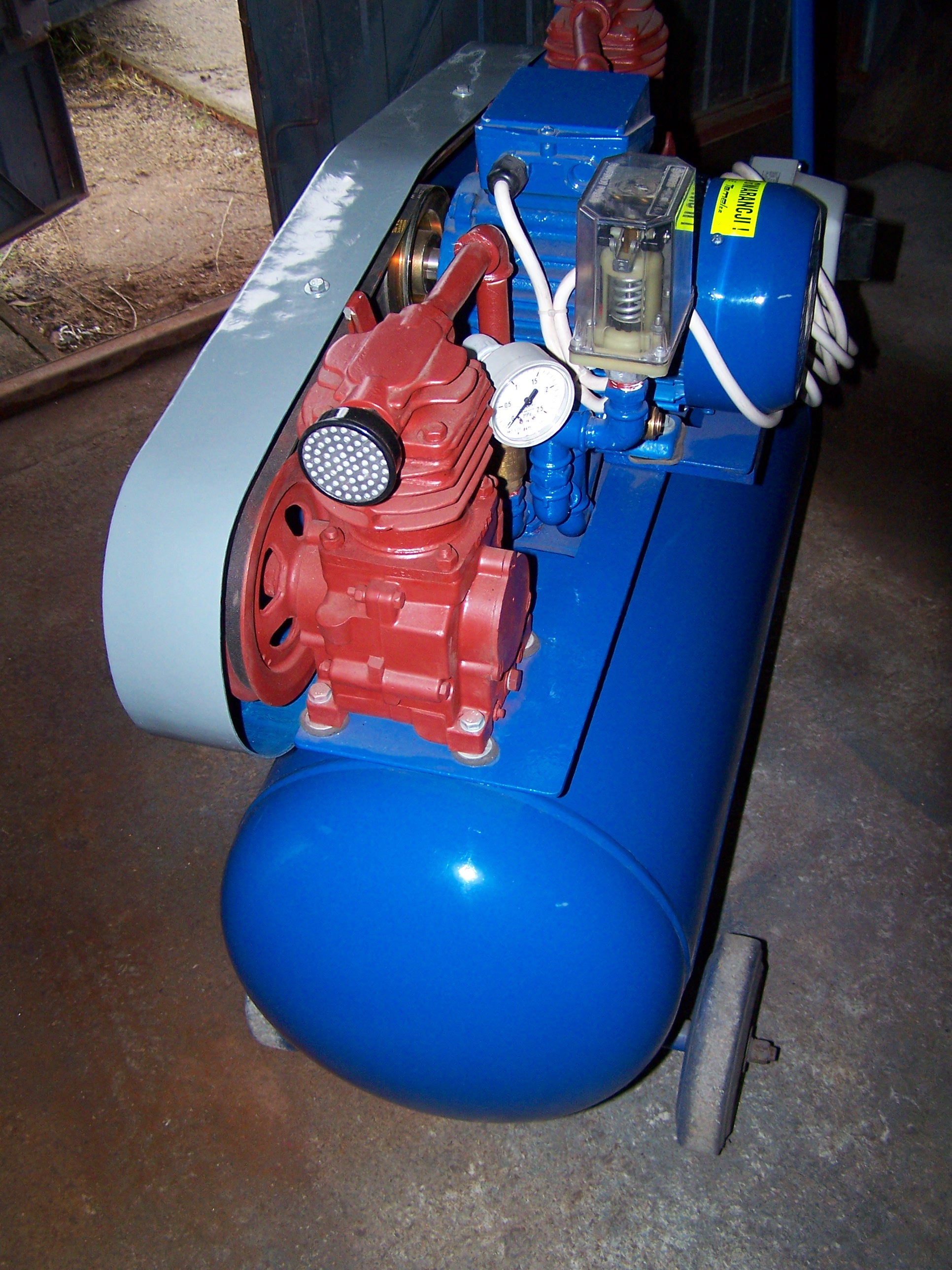

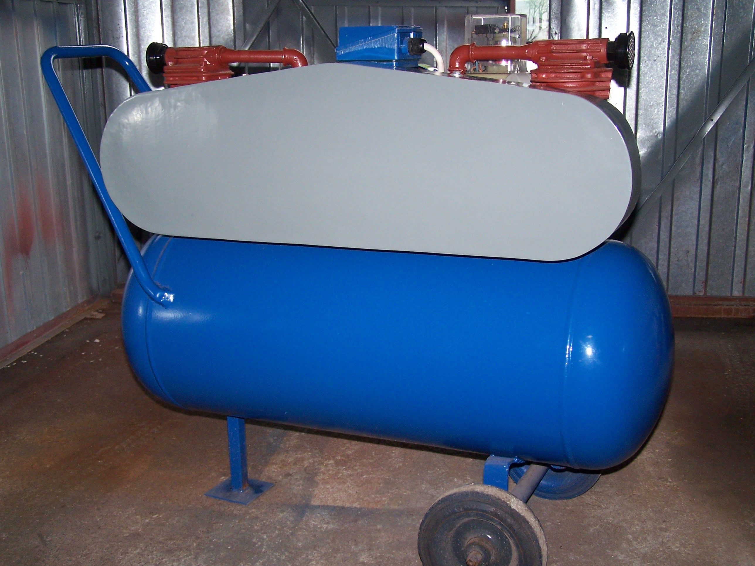

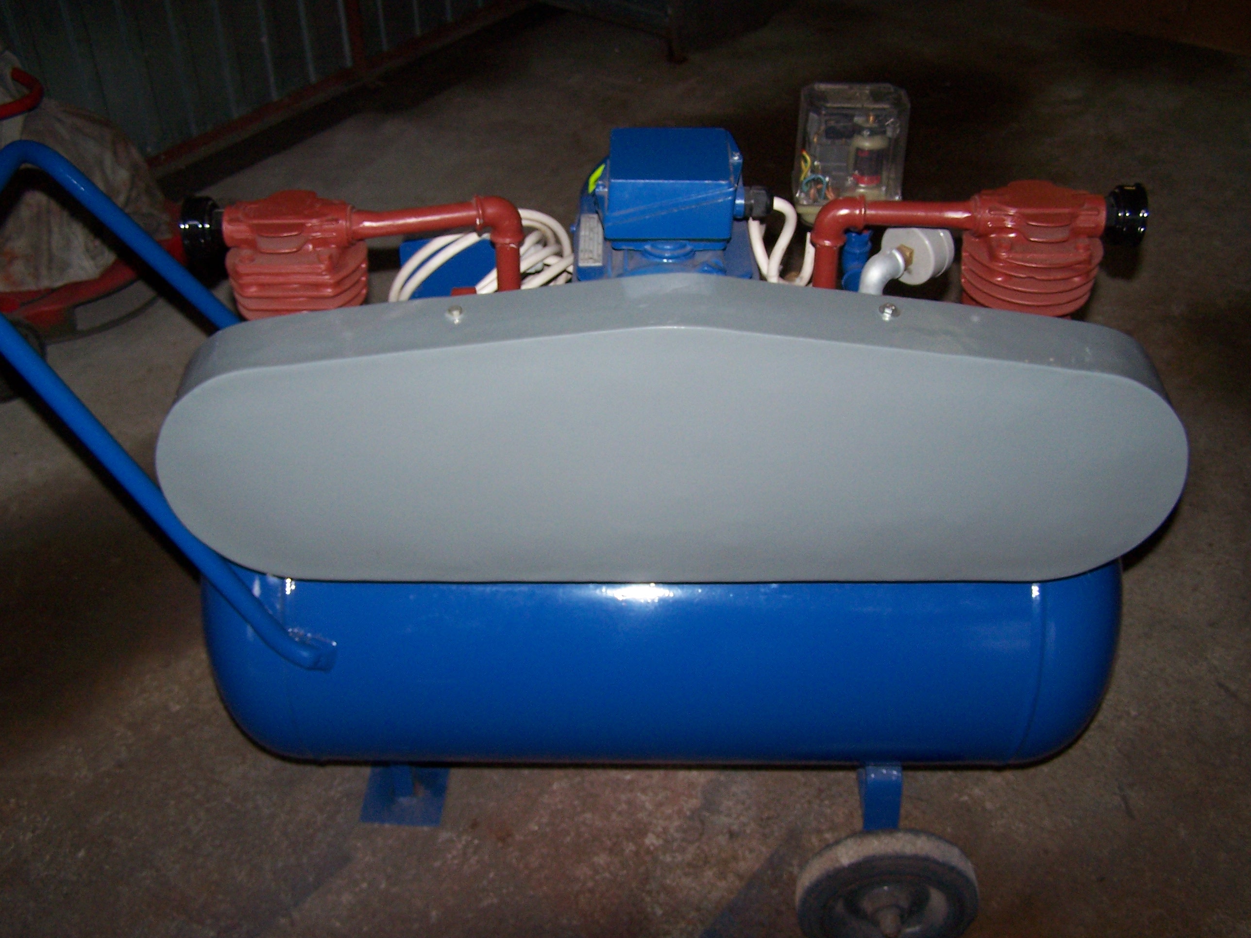

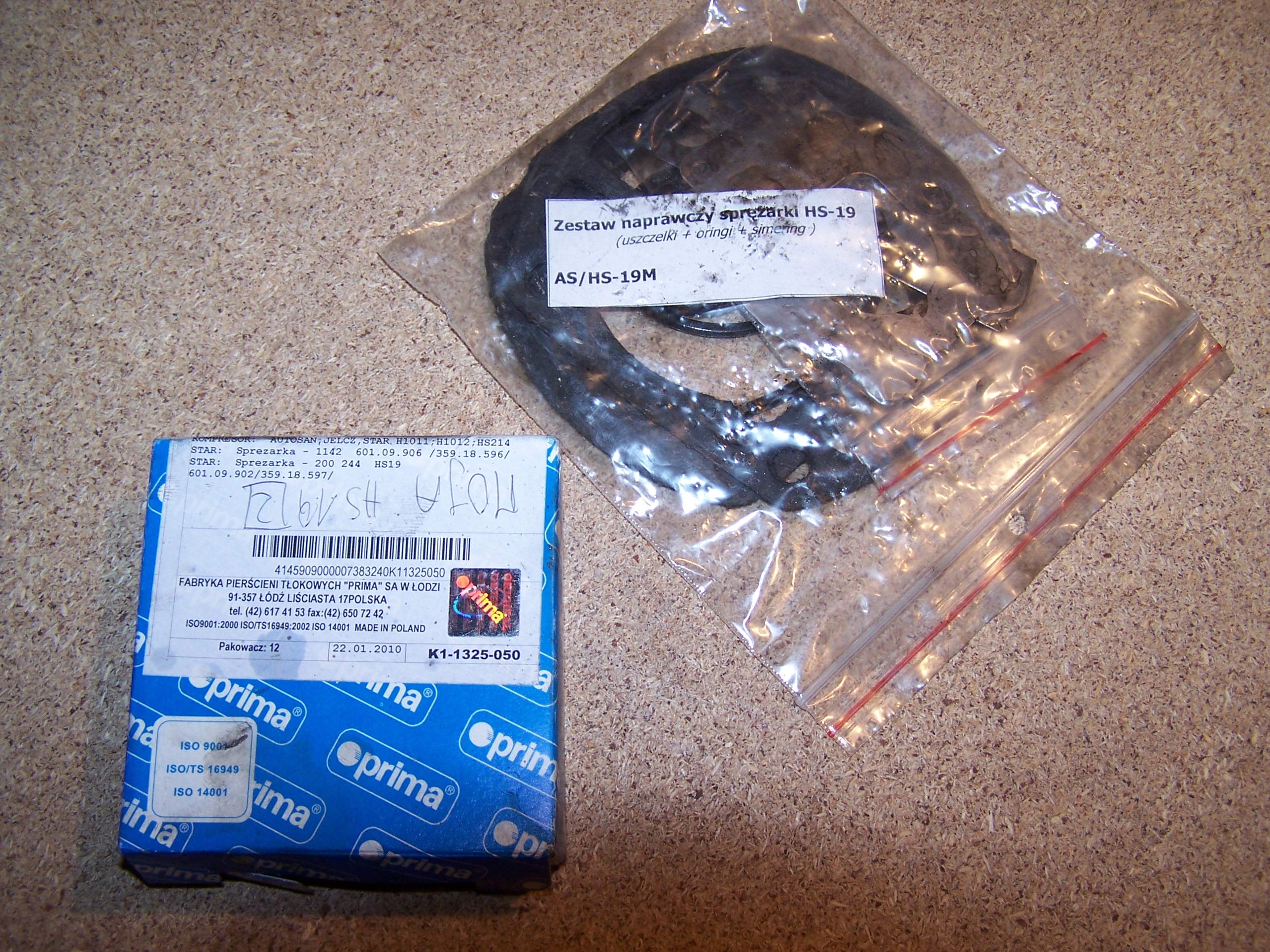

    Witam kolegów

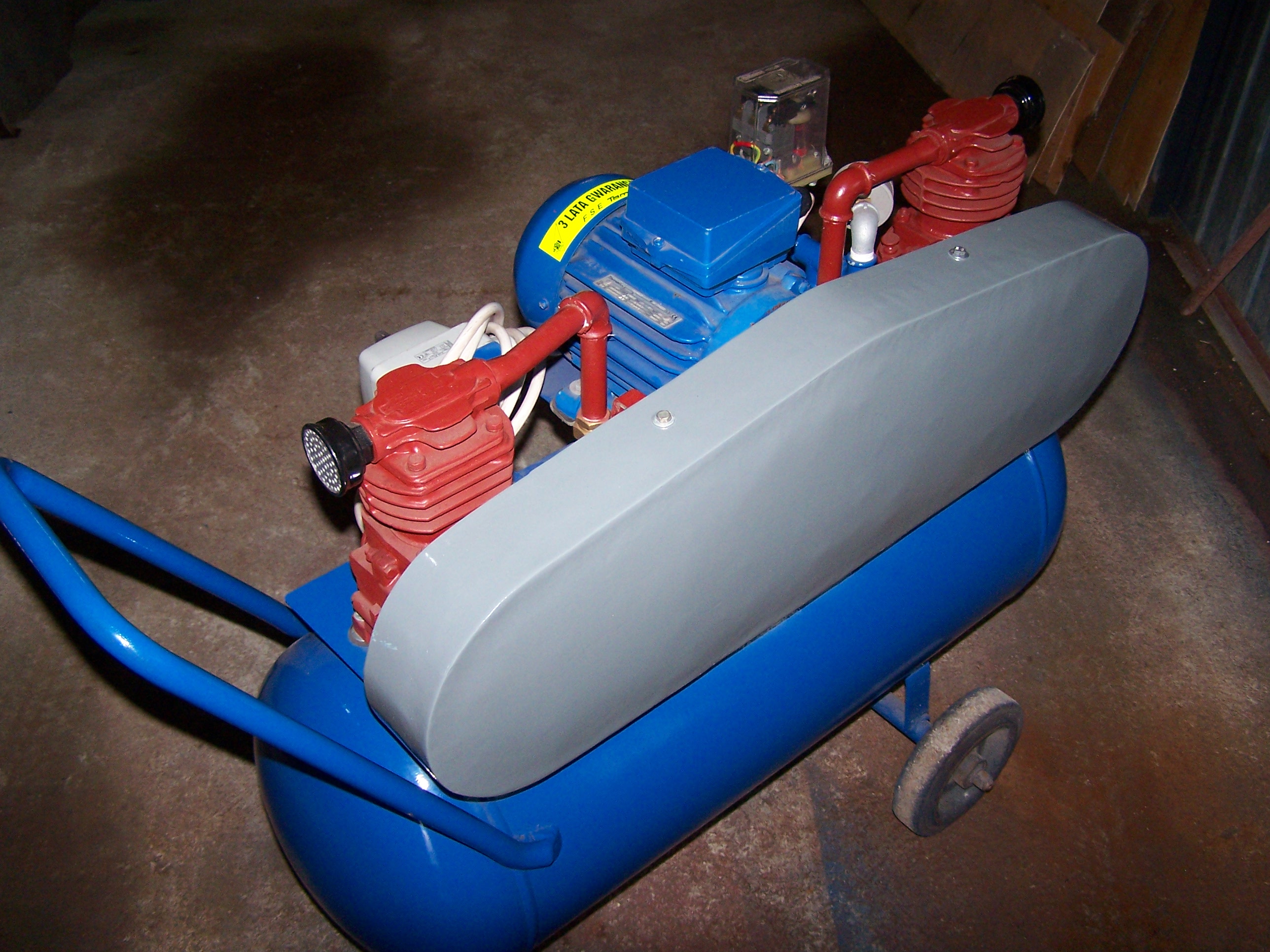

    W końcu udało mi się skompletować moją sprężarkę, długo przymierzałem się do wykonania osłony na paski pasowe do mojej sprężarki, opis kilka postów wyżej, jeżeli jest ktoś zainteresowany kupnem to jest ona na sprzedaż, posiadam również samą sprężarkę HS-19 również na sprzedaż, leży mi i zajmuje miejsce a budować mi się sprężarki by stała to nie chcę bo ta wielka juz mi miejsce zawadza w garażu więc oddam w dobre ręce (jak coś to pisac na PW). Zamieszczam parę fotek dokończonej sprężarki wraz z obudową paska klinowego jak i sprężarki Hs-19. zdjęcia poniżej:
    Nowe życie kompresora olejowego Nowe życie kompresora olejowego Nowe życie kompresora olejowego Nowe życie kompresora olejowego Nowe życie kompresora olejowego
    Nowe życie kompresora olejowego Nowe życie kompresora olejowego Nowe życie kompresora olejowego Nowe życie kompresora olejowego Nowe życie kompresora olejowego Nowe życie kompresora olejowego
    Na ostatnim ze zdjęć są umieszczone uszczelki wyjęte ze sprężarki i pudełko oryginalne po pierścianeiach (w środku stare pierścienie), wszystko wymienione na nowe części.

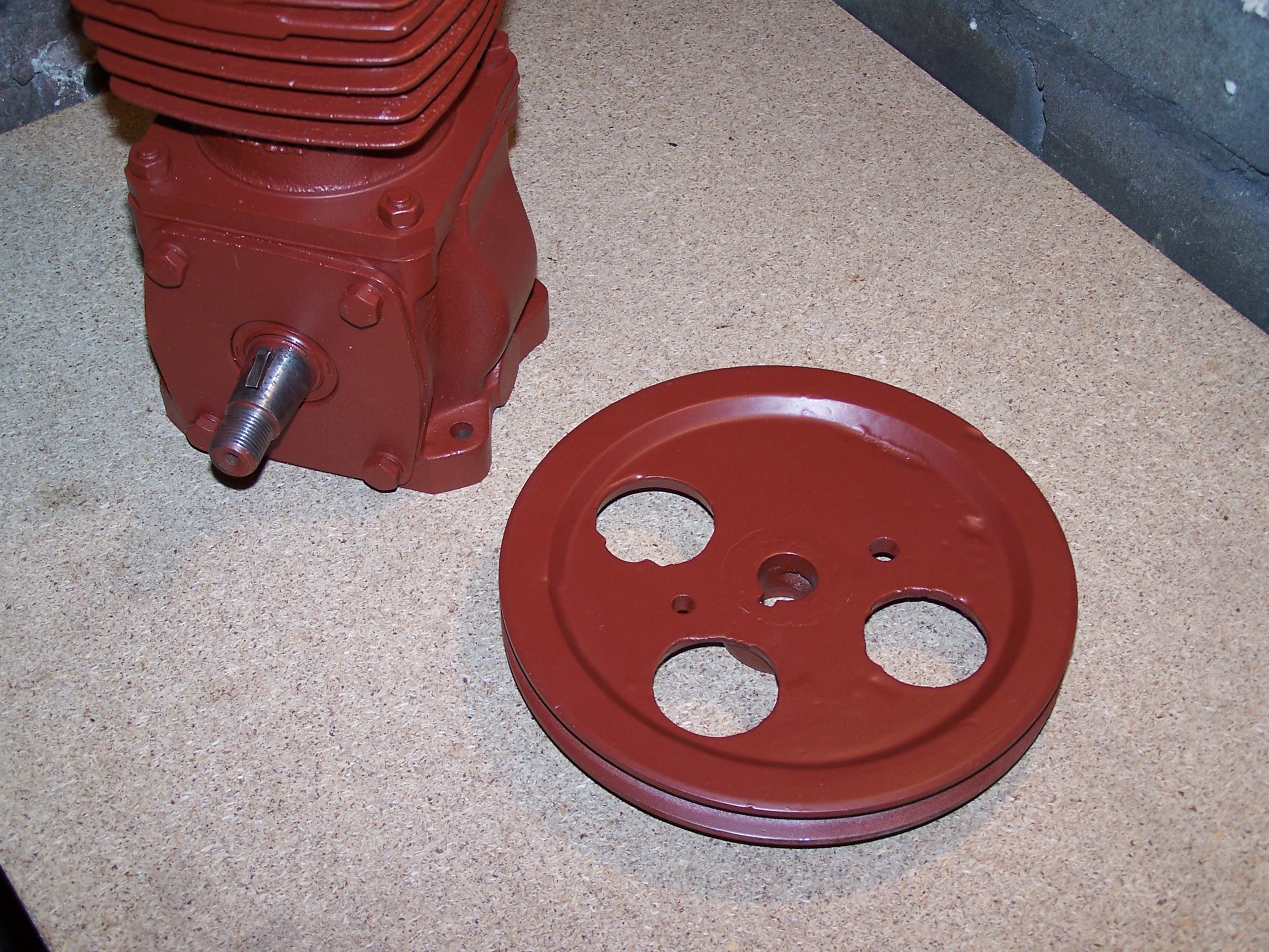

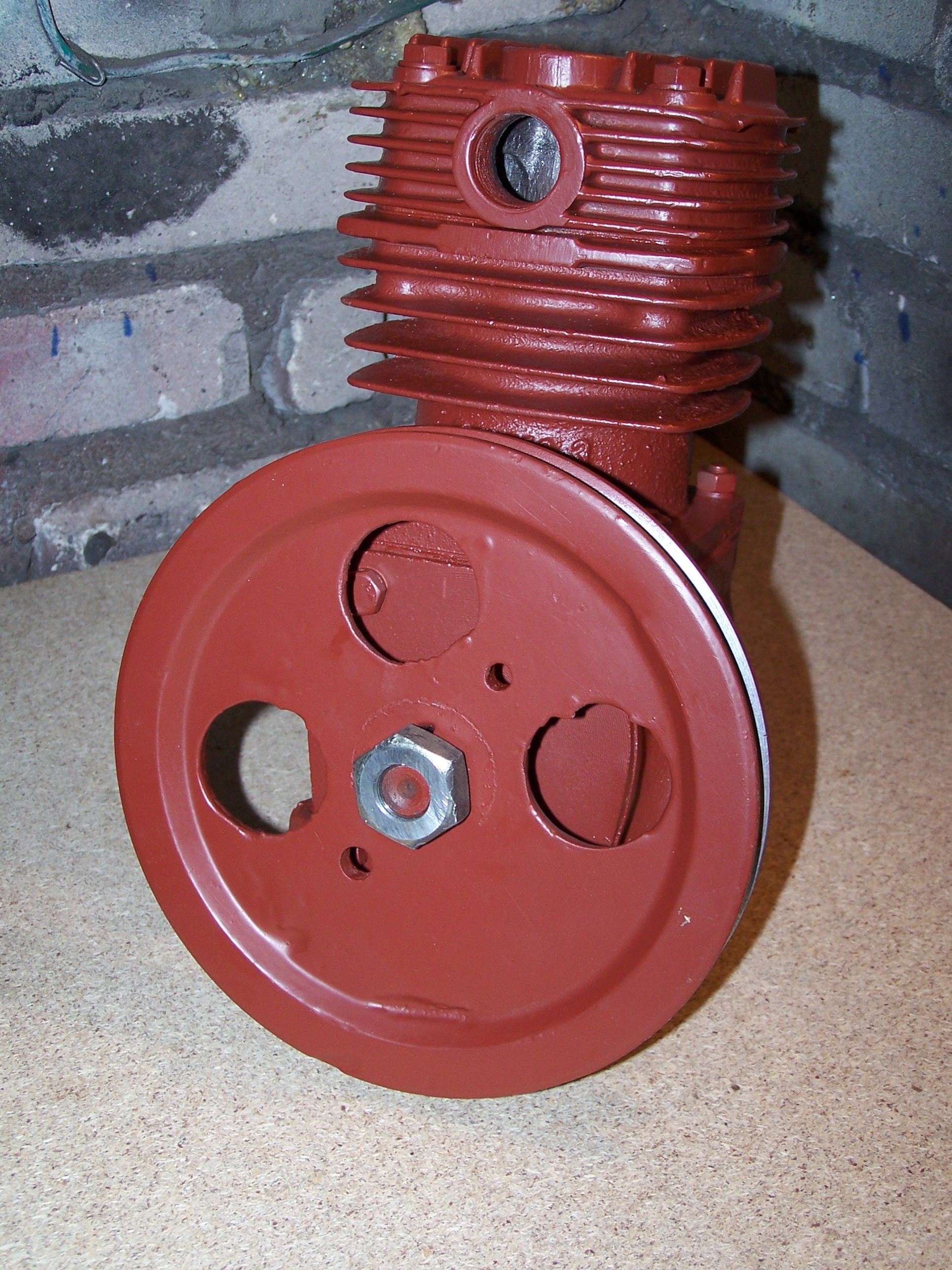

    lukaszluk nie grzeją Ci się te HS-11 mocno? Te zawory zwrotne co zastosowałeś nie mają tymczasem plastikowego mechanizmu w środku? Mam podobną konstrukcję ale na jednej HS-11 i przyznam, że rurka wylotowa dość mocno się nagrzewa choć jest i zamontowany wentylator chłodzący sprężarkę. Wizualnie sprężarka wygląda perfekcyjnie, miło popatrzeć.[/quote]
    Kolego, zanim zastosowałem sprężarki od ciągników c-339 w swoich konstrukcjach to podjechałem do znajomego rolnika co ma ciągnik i obejrzałem jak jest tam ta sprężarka zamocowana, czy jest chłodzona jakimś wentylatorem, kazałem odpalić silnik i sprawdziłem że na nią padają znikome części powietrza z wentylatora, praktycznie nic, w jednak konstrukcji opisanej w tym temacie przedstawiłem zdjęcie że zamocowany jest wentylator ale to tylko z tego powodu bo gość był upierdliwy i tak sobie zażyczył. Polskie konstrukcji FOS POLMO ŁÓDŹ czy ZSM POLMO z lat 78-80 budujące sprężarki oparte na bazie sprężarek Hs-11 również nie posiadają wentylatorów, podaję zdjęcia takich sprężarek:
    Ta druga ze zdjęcia jest to wyrób z aktualnych sklepów.
    A co do zaworów jakie zastosowałem, tak wiem są zawory z plastikową przeponą, jeden mi się w drobny mak rozsypał w jednej konstrukcji ale wystarczy w sklepie hydraulicznym zapytać o zawór zwrotny z przeponą metalową a on taki sprzeda bo są i w nim już nie ma co się rozwalić są dwa razy droższe. Sprężarka sama w sobie w głowicy posiada zawory które zapobiegają wracaniu się powietrza z powrotem (oczywiście jeżeli dobrze trzymają powietrze). Ja dla bezpieczeństwa wstawiłem dodatkowo, 'a niech będą bo wiadomo", troszkę głośno pracują bo to blaszka w środku pracuje i sie niesie ale przynajmniej trzyma ciśnienie jak trzeba. Są ostatnio przeglądałem zawory zwrotne specjalistyczne takie jak są stosowane w sprężarkach aktualnych ale koszt 1 szt to ok 40zł a ja kupiłem hydrauliczne za 30zł za 2 szt.

    flis dorób sobie jeszcze wyłącznik ciśnieniowy, zawór bezpieczeństwa też nie najgorszy pomysł. Dobrze widzę na zdjęciu, przy wejściu do butli jest zawór zwrotny? Spust kondensatu u dołu butli też zrobiłeś? A na przyszłość taka porada- do gięcia rurek miedzianych jest taka sprężyna nakłada się ją na rurkę i można giąć ją bez ryzyka załamania, niestety Tobie się "udało" dwa razy zrobić załamanie.
    Wyłacznik , zawór , spust u dołu wszystko jest tylko było jeszcze nie złożone.Z tej rurki to fakt nie jestem zadowolony ale poszukam tej sprężyny i poprawię.
    Dodam że butle 65l do 8bar bije 2,3min ;) to chyba nie najgorzej.

    Obroty tych sprężarek,to coś około 2000/min,sądząc po kołach pasowych,dlatego pytanie czy to się za szybko nie grzeje?
    Mógłbyś wstawić filmik w czasie jej pracy,jak szybko pompuje,każdy chętnie by obejrzał.
    Bardzo porządne wykonanie i estetyczne.
