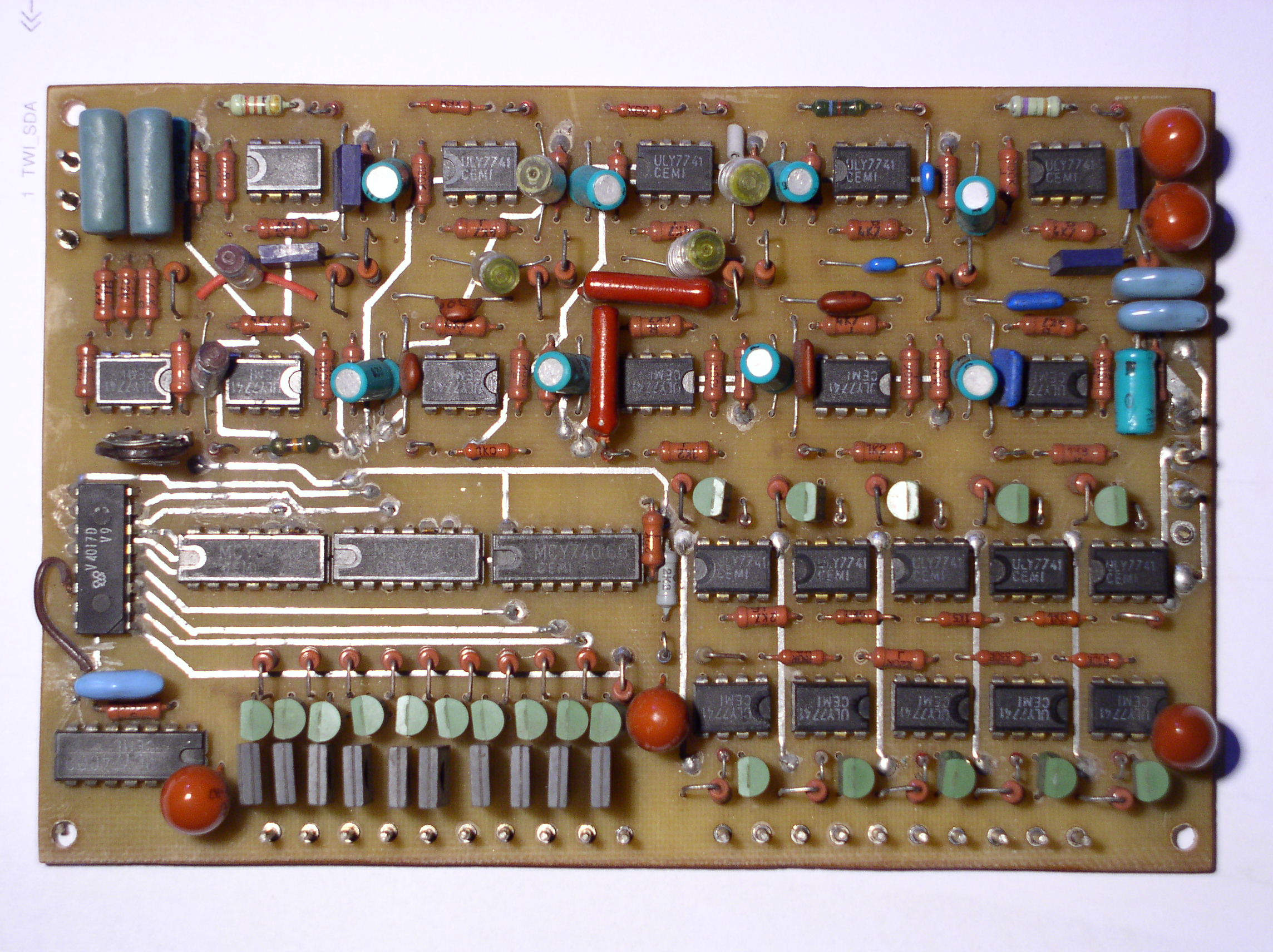

    Kiedyś nie było procesorów, a zdobycie ULY7741 też nie było łatwe, ale się udało. Dziś patrząc na moją konstrukcję z przed 20 lat myślę sobie jak daleko to wszystko zaszło, a dokąd dalej zajdzie :shocked!: Pozdrawiam.

    Normalnie coś niesamowitego! :) Wielka pochwała za czas włożony w budowę takiego analizatora ;) Patrząc na to widać jak czasy się zmieniają.. I chyba wszystkim z tym na rękę ;) Pytanko do autora - ileb to pobiera prądu? :) Rozumiem, że płytka projektowana ręcznie na papierze mm czy coś w tym rodzaju? Bardzo ładnie rozmieszczone elementy - ciasno :)

    bardzo ładna konstrukcja!
    i pewnie mega możliwosci i dokładnosć. osobiście wole takie rozwiazania niz µP. ciekawią mnie te zielone tranzystory! co to za jedne? ładne są:)

    Hehe, chyba nawet widziałem ten układ kiedyś na żywo, a było to faktycznie wiele lat temu, prawda Piotrze ?? Już wtedy chciałem coś podobnego zrobić ale nie starczyło chęci i czasu :D A co do tranzystorów to nieraz Unitra-Cemi stosowała takie masy plastyczne do swoich produktów.

    Ładna konstrukcja. Widze tu tylko krajowe komponenty :) Mam sentyment do półprzewodników firmy CEMI i do kondziorków MIFLEXa.

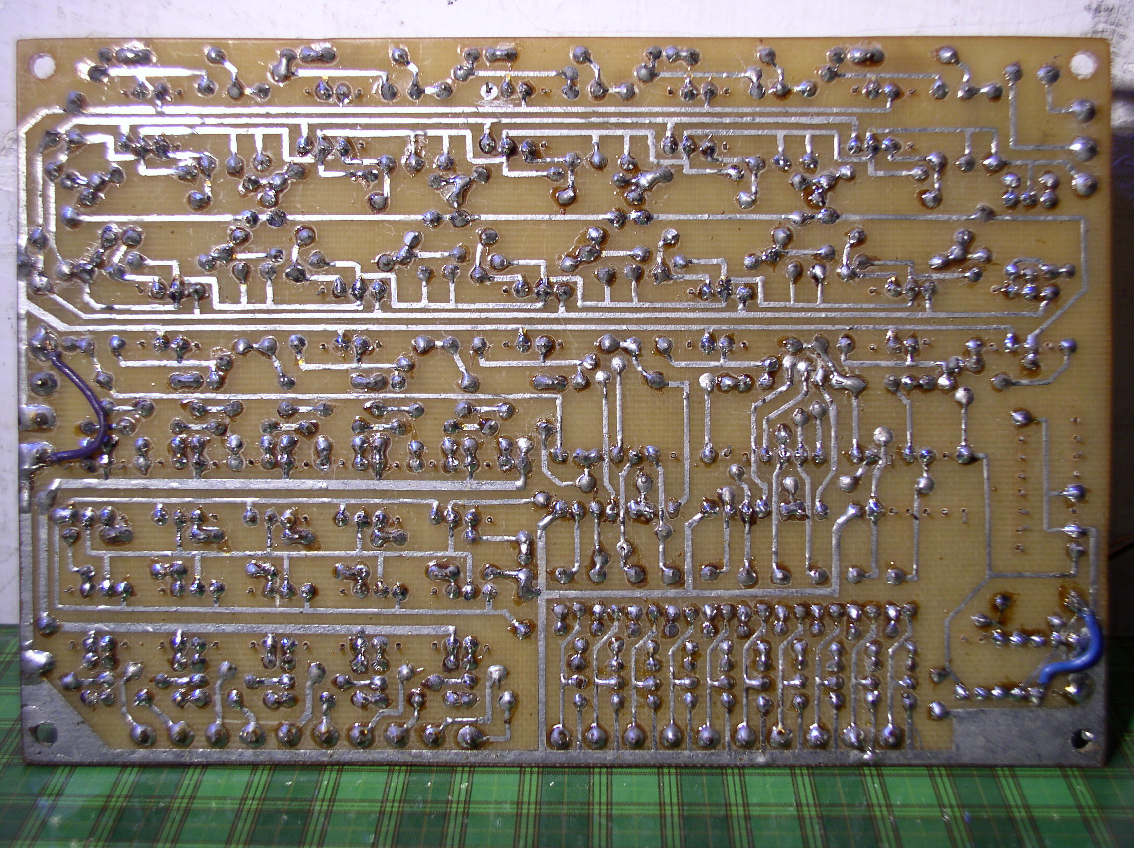

    Witam, cieszę się widząc takie zainteresowanie :) Schemat na papierze zaginął, jest oczywiście do odtworzenia lecz w tej chwili nie mam czasu na rysowanie nowego, omówię pokrótce: wzm sumujący L+R z regulacja wzmocnienia na wejściu, rozprowadzenie na 10 filtrów oktawowych z podwójnym sprz zwr. na wyjściu każdego filtru dioda i kond 1uF. DC podawane na multiplekser na 4066 dalej na 10 stopniowy komparator poziomów sterujący wierszami matrycy we wspólnej anodzie. Sekwencer z prostego gener. RC, licznik 4017 steruje multiplekserem i kluczami kolumn we wspólnej katodzie matrycy. Płytka drukowana była narysowana w P-Cad, kiedy jeszcze zaraz po technikum przez krótki czas pracowałem w dużej państwowej fabryce elektronicznej, jako projektant pcb (pucybut Hehe) , nawet były zrobione klisze, lecz w 1991 raz pożyczone koledze i słuch po nich zaginął. Ta płytka była narysowana ręcznie i jest jak najbardziej do odtworzenia z drobnym problemem braku czasu na to.
    Tak więc dla podtrzymania ducha DIY i wspomnień z dawnych dobrych, choć 'kryzysowych' czasów zamieszczam szczegółowe zdjęcia z których każdy chętny odtworzy układ. Płytka ma format 150x100mm

    Nie no nieźle ... płytka jak na tamte czasy świetna !! a do tego 2 stronna. Też kiedyś popełniłem analogowy analizator widma ale znacznie prostszy i według gotowego projektu. Niezły kawał elektroniki nic tylko pogratulować.

    Jestem bardzo ciekawy jak zabezpieczyłeś ścieżki przed utlenieniem, że przetrwały tyle lat.

    Chyba widać że pocynowane ;)

    Boże, a ja sie zastanawiałem czemu one sie tak świecą:) LOL. Ale gafa ;)
