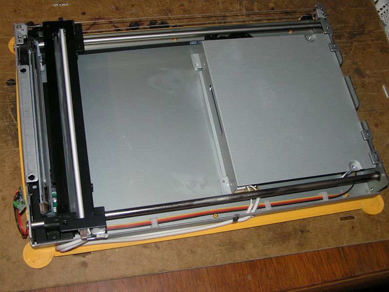

    Jakieś 3 miesiące temu byłem w Warszawie i postanowiłem odwiedzić Wolumen. Tam, zupełnie przypadkiem, dojrzałem na straganie tzw. solarium do twarzy Philipsa. Sprzedawcy na pewno zbierali na szybką wódkę, zaczęli licytację od 50zł, skończyło się na 30 (do dziś pamiętam tekst: "A... jak ma się marnować, to niech komuś posłuży" i przekrwione oczy :-) ).
    Miałem więc najważniejsze elementy. Obrazki pokazują kolejne kroki złożenia tych dwóch urządzeń w jedno.

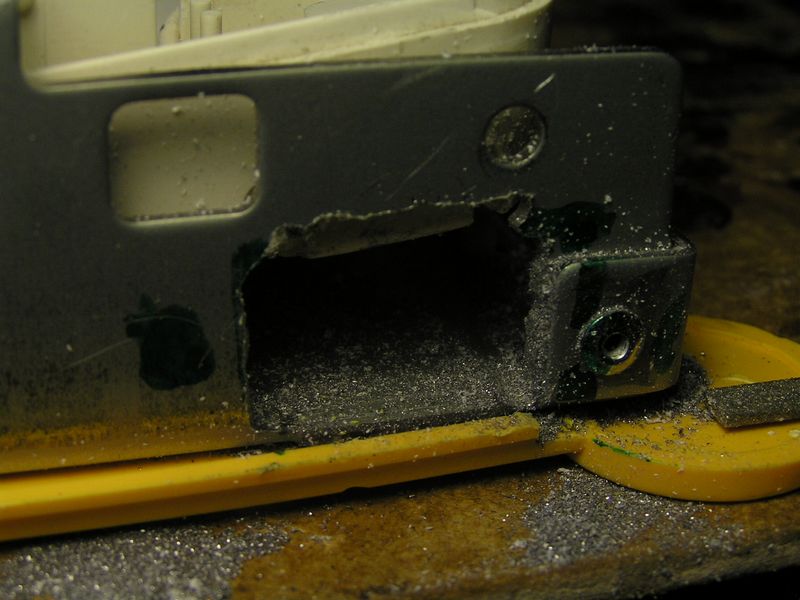

    Najwięcej zabawy miałem z wyfrezowaniem otworu pod wtyk zasilania (taki, jak w PC, żeby pasowały wszechobecne komputerowe przewody zasilające). Tym niemniej postanowiłem wszystko zrobić książkowo, przede wszystkim zapewnić stabilność i uziemienie.

    Koszt wykonania to 30zł skaner, 30zł naświetlarka, elektronika 10zł (sporo detali mam, np. przekaźnik, gniazdo komputerowe), frez 18zł, satysfakcja bezcenna :-) Razem ok. 100zł pewnie.
    Na fotkach widać, że Panowie Żule trochę oszukali mnie przy sprzedaży i wcisnęli jedną lampę normalną, nie przeszkadza mi to na razie, póki co, nie naświetlam płytek formatu A-4 :-) I tak ich lubię i pozdrawiam :-)
