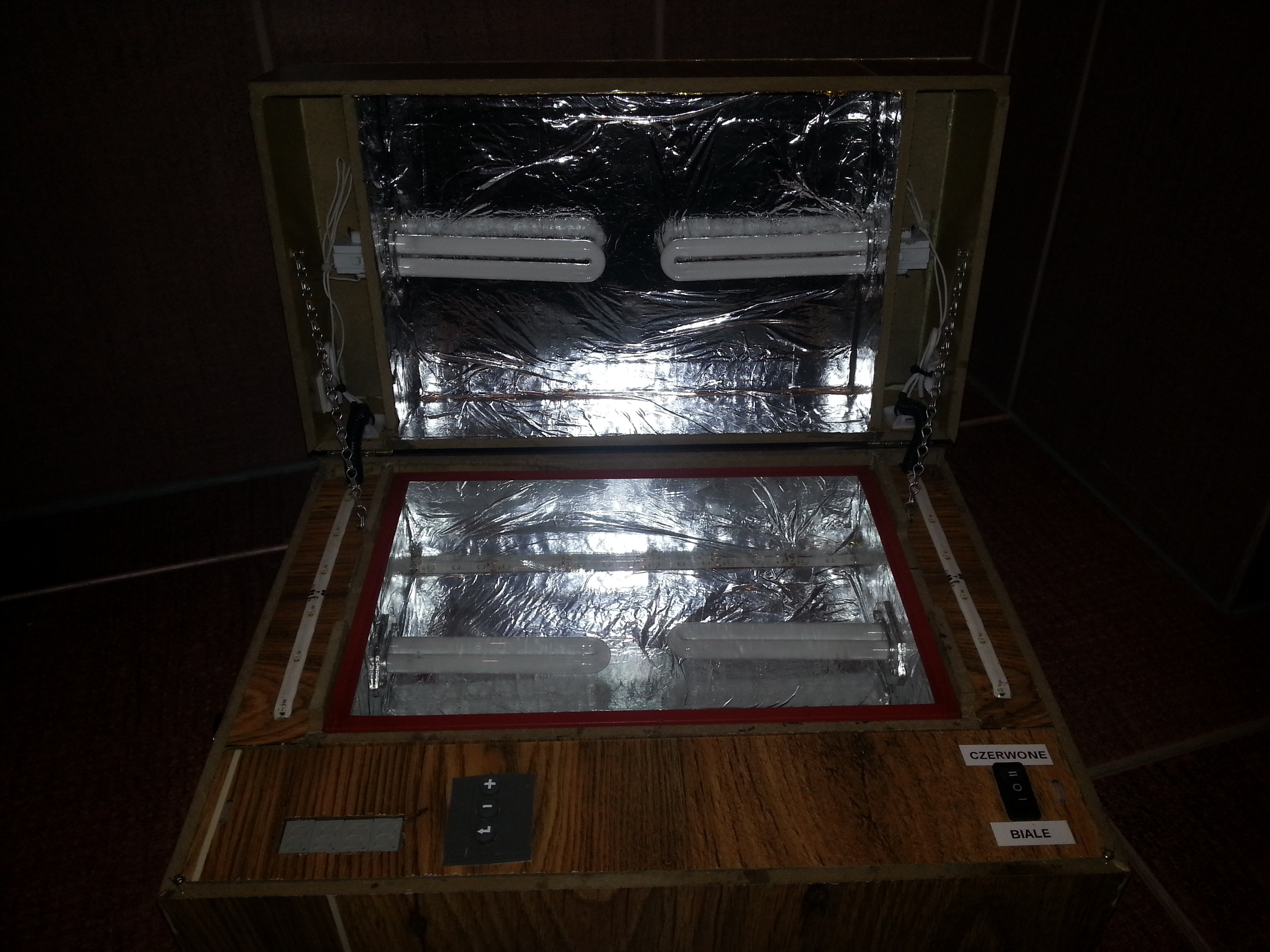

  • Witam.
    Poniżej zamieszczam moją "wariację" na temat naświetlarki do płytek PCB.
    Naświetlarka UV do dwuwarstwowych płytek PCB Naświetlarka UV do dwuwarstwowych płytek PCB Naświetlarka UV do dwuwarstwowych płytek PCB Naświetlarka UV do dwuwarstwowych płytek PCB Naświetlarka UV do dwuwarstwowych płytek PCB Naświetlarka UV do dwuwarstwowych płytek PCB Naświetlarka UV do dwuwarstwowych płytek PCB
    Kilka słów o urządzeniu:
    -ponieważ w chwili obecnej dość ciężko jest o skaner, obudowa została zaprojektowana i samodzielnie wykonana przeze mnie,
    -UV emitowane jest przez lampy PL-S, a zasilanie lamp pochodzi z tunelowej lampy do paznokci,
    -sterowanie mojej konstrukcji i opiera się o mikrokontroler PIC16f84a.
    Urządzenie posiada również podświetlenie LED: białe do składania klisz, czerwone do pracy w ciemni.
    W załączeniu przesyłam wszystkie pliki projektu:
    - obudowę w Google SketchUp,
    - schemat i płytkę PCB w Eagle,
    - firmware i kod źródłowy w CCS,
    - emulację układu sterowania + firmware (hex) w Proteus,
    - datasheet(s).
    Miłej zabawy. :-)

  • #2 14158768
    MasMas
    Posty: 418
    Ocena: 120
    A zasilanie świetlówek jak zrobione? Na elektronice z lampy do paznokci, na elektronice ze świetlówek kompaktowych czy jakoś autorsko?
    A szyba skąd?
  • #3 14158785
    silelis
    Posty: 114
    Ocena: 24
    Zasilanie PLS'ów jak również i PLS'y pochodzi z lampy tunelowej do paznokci.
    W chwili obecnej są zamontowane tylko 4 lampy, ale konstrukcja przewiduje maksymalnie 12 lamp i zastanawiam się jak "po taniości" załatwić zasilanie do dodatkowych 8 lamp.
    Przychodzi mi do głowy rozebranie świetlówek (żarówek kompaktowych).
    Ale gdyby ktoś miał jakiś ciekawszy patent to z chęcią się z nim zapoznam.
  • #4 14159186
    LA72
    Poziom 41  
    Posty: 6596
    Pomógł: 648
    Ocena: 1657
    Testowałeś naświetlanie?
    Czy jest ono równomierne przy takim rozmieszczeniu lamp?

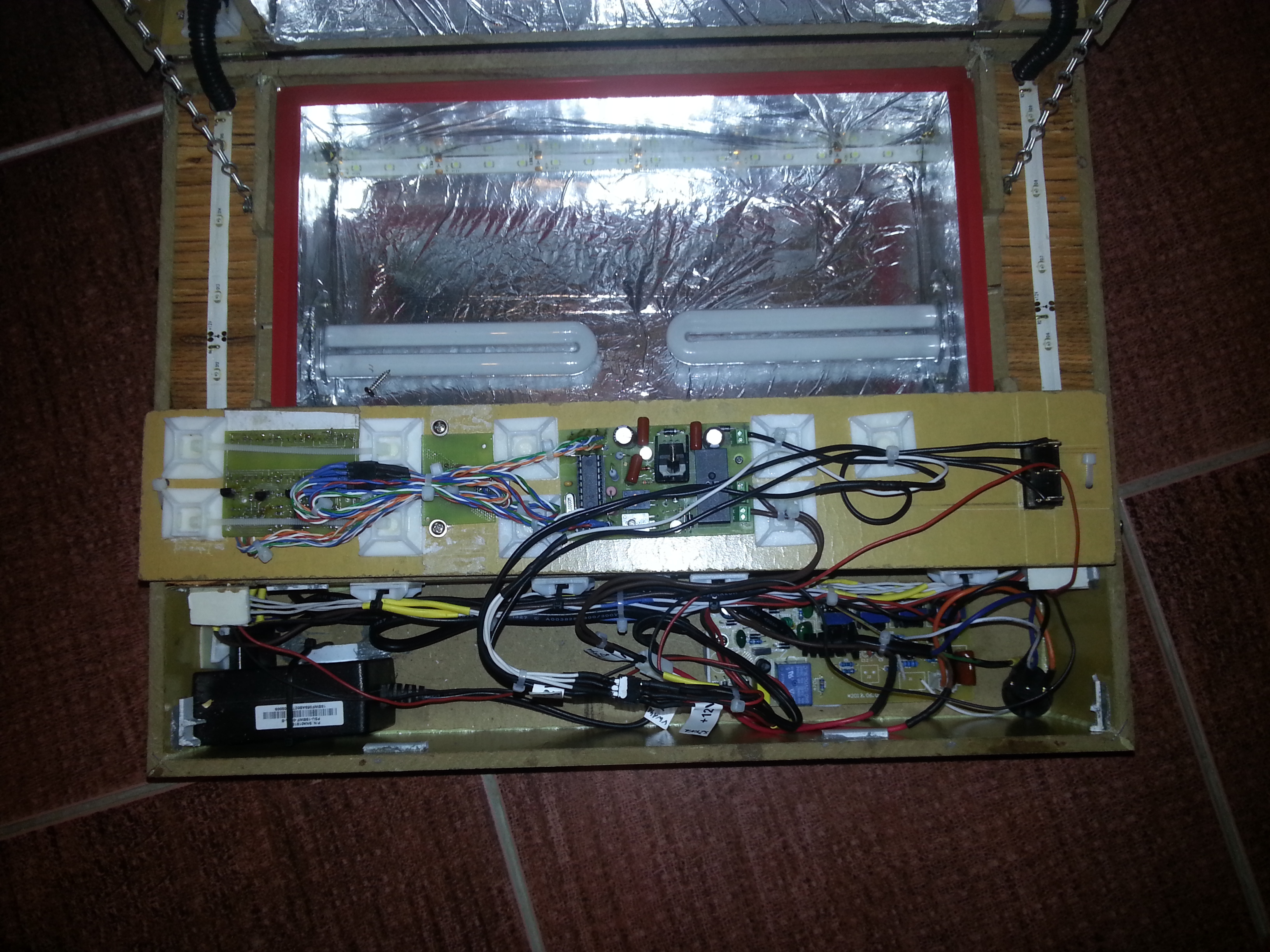

  • #6 14159337
    xtreme69
    Posty: 67
    Pomógł: 7
    Ocena: 14
    Pokaż jakieś fotki środka jak i PCB
  • #7 14159543
    silelis
    Posty: 114
    Ocena: 24
    Na razie testowałem naświetlanie małych płytek, które użyłem do skonstruowania sterowania i całkiem całkiem to wychodzi (tylko wtedy czas mierzyłem stoperem).
    Jeśli chodzi o środek to jest jedno zdjęcie to ze zdjętą pokrywą na której znajduje się sterowanie.
    @Urgon
    Szukałem stateczników i innego badziewia typu oprawy, ale nic konkretnego nie znalazłem, a sprzedawcy też za bardzo nie wiedza co mają. Dasz radę mi coś podpowiedzieć, bo jak szukam pod hasłem G23 to nie mam wyników wyszukiwania, a rozbieranie drugiej lampy do paznokci jest mocno bez sensu.

  • #12 14159853
    paw89
    Posty: 40
    Ocena: 2
    Rozumiem, że do naświetlania stosujesz POSITIV?, a jak dobrałeś odległość świetlówek od płytki?
  • #13 14160098
    silelis
    Posty: 114
    Ocena: 24
    @paw89
    Do naświetlania używam negatywowej folii UV (taka niebieska na metry na Allegrosz). Jest wygodniejsza i w przeciwieństwie do POSITIVE nie trzeba jej suszyć.
    Jeśli chodzi o odległość lamp od laminatu to w mojej ocenie na etapie konstrukcji nie odgrywa ona większego znaczenia (dopuki nie osiągniesz odległości brzegowych- za małej/za dużej), bo wchodzi tu w grę prawo Luxa, co w tym przypadku przekłada się na: "im większy strumień tym krótszy czas naświetlania, a im mniejszy strumień tym dłuższy czas naświetlania", a czas dobrałem empirycznie metodą prób i błędów.
  • #14 14160112
    krzysztofh
    Poziom 29  
    Posty: 1557
    Pomógł: 101
    Ocena: 937
    W tej konstrukcji zabrakło chyba szyby na pokrywie.
    Aby precyzyjnie naświetlić pcb trzeba płytkę dobrze docisnąć, aby folia z wydrukiem dobrze przylegała do miedzi.
    Chyba, że źle oceniłem obudowę i tej szyby nie widać, to sorry.
    Jeżeli jej rzeczywiście nie ma, to jak z kolei dociskasz pcb do do dolnej szyby?
    Samo położenie płytki na szybie to za mało.
    Zrobiłem dwa takie urządzenia w obudowach od skanera i wiem o czym mówię.
    Wykorzystując skaner jako bazę masz szybę z właściwego szkła, ale ograniczeniem jest to, że trzeba pcb dwustronne naświetlać dwa razy, tyle że przy czasach rzędu 1,5 minuty to nie jest specjalny problem.
    Na plus w tej konstrukcji jest pomysł z oświetleniem do składania folii, o tym nie pomyślałem budując swoje naświetlarki.
    I jeszcze słowo o odległości lamp UV. Obudowa skanera jest fajna bo prawie gotowa, tylko zamontować świetlówki, ale typowe starsze skanery (te nowe w ogóle się nie nadają - za płaskie) pozwalają na odsunięcie lamp UV na kilka cm, co nie jest optymalną odległością, z uwagi na zjawisko paralaksy. Należałoby stosować odległość ponad 10 cm aby poprawić jakość ścieżek poniżej 15 milsów.
  • #15 14160146
    silelis
    Posty: 114
    Ocena: 24
    Szyba dociskająca kliszę leży na szybie "dolnej" z ujęć na zdjęciach po prostu jej nie widać. Nie montowałem jej na górnej klapie, aby zapewnić kompatybilność docisku z różnej grubości laminatami.
    W moim przypadku odległość płaszczyzny symetrii lampy do szyby to około 54 mm. Aby zniwelować efekt paralaksy zamiast luster dałem folię, która w większym stopniu rozprasza światło (mam nadzieję że to rozwiązanie zda egzamin). A jeżeli będzie za mało to konstrukcja przewiduje wrzucenie po 4 dodatkowe lampy PLS (na górze i dole), ale została tak przemyślana aby w celu zapewnienia równomiernego strumienia światła i te skrajne wystarczyły (czyli po 4 lampy na górę/dół).
    Oświetlenie białe i czerwone dodałem po krótkiej praktyce z poprzednim urządzeniem do naświetlania, bo na szybie okiennej nie zawsze mam odpowiednio silne światło (zwłaszcza w sezonie jesień-zima), a w łazience na braile'a praktycznie nic się nie dało zrobić stąd te czerwone światło.,
    Jeśli chodzi o pomysł dwustronnego naświetlania to nie wynikał on z czasu tylko z faktu, iż przy przewracaniu zestawu laminat-klisza zawsze może nastąpić przesunięcie filmu, czego chciałem uniknąć.
  • #16 14160281
    PROFOLIO
    Posty: 162
    Ocena: 74
    Konstrukcja prosta i dość praktyczna, ale w kwestii paralaksy warto wziąć pod uwagę inne rozwiązania, stosowanie folii owszem powoduje większe rozproszenie i dystrybucję światła ale i jednocześnie generuje dodatkowe problemy. Promienie światła są bardziej chaotyczne i padają przez maskę na powierzchnię emulsji światłoczułej pod większymi kątami, powodując poprzez efekt paralaksy niekorzystne zjawisko podświetlania ścieżek, no i niestety spadek rozdzielczości.
    Samo zwiększenie odległości kliszy od odbłyśnika niewiele tu pomoże, mądrym posunięciem (poza zwiększeniem odległości pomiędzy lampą a powierzchnią płytki) jest zastosowanie czegoś na wzór plastra miodu pokrytego materiałem, który nie odbija światła, i przez to "obcina" promienie świetlne emitowane pod zbyt dużym kątem. (W zasadzie wystarczy do tego tekturowa kratka pomalowana na czarno matowym lakierem)
    Taką koncepcję przedstawiono na tej stronie:
    http://www.thinktink.com/stack/volumes/voliii/equipment/uvlamp/uvlamp.htm
    a zwłaszcza
    http://www.thinktink.com/stack/volumes/voliii/equipment/uvlamp/uvlamp04.htm
    Warto się takiej konstrukcji przyjrzeć, a by sama maszyna była bardziej kompaktowa popracować samodzielnie nad optymalnymi odległościami.
