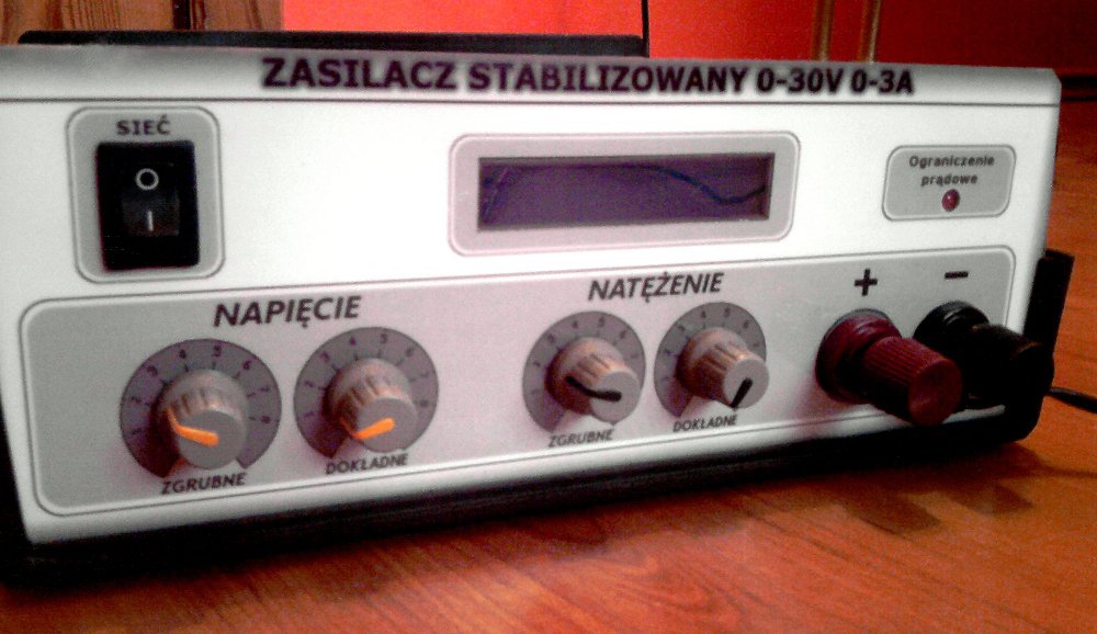

    Szanowni użytkownicy portalu Elektroda.pl! :D
    Mam zaszczyt zaprezentować mój projekt pt. "Zasilacz dla elektronika".
    Na wstępie chciałbym zauważyć, iż jest to moja pierwsza poważniejsza konstrukcja, dlatego proszę o wyrozumiałość tych, którzy chcieliby mnie skrytykować.
    Projekt obejmuje:
    * Wysokiej jakości stabilizowany zasilacz laboratoryjny o regulowanym napięciu 0-30V oraz regulowanym ograniczeniem prądowym 2mA-3A, z zabezpieczeniem przeciwzwarciowym/przeciwprzeciążeniowym. Jest to doskonale znane gronie użytkowników urządzenie z portalu electronics-lab.
    * Multimetr wyświetlający napięcie, prąd, rezystancję obciążenia i ilość mAh przekazanych do obciążenia (przydatne przy ładowaniu akumulatorków), zrealizowany z wykorzystaniem mikroprocesora AtMega8, wyświetlacza LCD 2x16 znaków oraz elementów SMD. Równie słynny projekt z portalu elfly.
    Założenia:
    Zbudować porządny, stosunkowo niedrogi zasilacz, z którego z powodzeniem można będzie korzystać w przyszłości.
    Realizacja:
    Bazowałem na oryginalnych projektach z wyżej wymienionych linków. Nie byłem pewien, co do modyfikacji niektórych użytkowników, którzy w późniejszym czasie skarżyli się, że urządzenie po modyfikacjach nie działa.
    * Płytki wytrawiłem metodą termotransferu, po skończeniu lutowania zostały zabezpieczone roztworem kalafonii w denaturacie, dzięki czemu ścieżki nie będą się utleniać.
    * Panel przedni został zaprojektowany przeze mnie, sugerując się nieco projektami innych użytkowników. Jestem z niego bardzo zadowolony.
    * Wykorzystałem transformator Unitra TS120/13, który okazyjnie nabyłem. (2x25,6V-2x2,2A ; 2x18,5V-2x0,15A; 120VA)
    * Napięcie filtrują kondensatory KENDEIL 2x4700uF/63V.
    * Dodałem dwa potencjometry 1kOhm do dokładnej regulacji napięcia i prądu.
    * Tranzystor 2N3055 został umieszczony na bardzo dużym radiatorze, dzięki czemu nie musiałem stosować chłodzenia wentylatorem (Szumiący wentylator zmniejsza komfort pracy przy urządzeniu).
    Zasilacz po zmontowaniu zaczął działać od pierwszego uruchomienia, niestety z miernikiem miałem nieco problemów (poprzez złe podłączenie miernika unieruchomiłem scalak U2 oraz tranzystor 2N3055 - nie działała regulacja napięcia).
    Galeria: (Przepraszam za jakość zdjęć, niestety nie miałem możliwości zrobić lepszych).
    "Zasilacz dla elektronika" "Zasilacz dla elektronika" "Zasilacz dla elektronika"
    Czas, w którym budowałem urządzenie to około 2 tygodnie, z tym, że w planach miałem go od dawna.
    Kosztów dokładnie nie kalkulowałem, lecz całość zamknie się w 200zł.
    Założenie zostało zrealizowane: z zasilacza z powodzeniem korzystam w moim warsztacie.
    Zdobył on również wyróżnienie w szkolnym konkursie elektronicznym odbywającym się w ZST nr 1 w Ostrowie Wlkp.
    Polecam wszystkim zainteresowanym samodzielne zmontowanie takiego urządzenia.
    Jest on niezbędny w każdym warsztacie elektronika, a wiedza, którą się zdobędzie, jest bezcenna.
    W razie jakichkolwiek problemów przy budowie zasilacza chętnie służę pomocą.
    Ślę podziękowania dla użytkownika "bartek0141", dzięki któremu udało się sfinalizować budowę urządzenia i skorygować wszelkie błędy. Jeszcze raz bardzo dziękuję za pomoc.

    No więc pierwsze pytanie - nie zamieściłeś dokładnej odpowiedzi, ile wyniosła Cię budowa wliczając elementy z odzysku oraz ile wyniosła by bez nich ? (napisałeś 200zł, to z odzyskiem czy szacowany koszt bez żadnych odzysków)?
    K-3 napisał:
    Realizacja:
    Większość ludzi narzekała na padające 2N3055, nie padły Ci żadne podczas testów (oprócz jednego opisanego przez ciebie razu) ?, nie lepiej było zastosować podobno nieubijalne KD502
    Robiłeś jakieś dłuższe testy obciążeniowe ?, polegające na zwarciu końcówek i swobodne oddalenie się od zasilacza na czas 15/30 minut ?
    Jeżeli tak jak zniósł to R7, diody, radiatory - jaką posiadały temp ?, z doświadczenia wiem że w konstrukcji tej są bardzo na styk i przy dłuższej pracy nie wytrzymują.
    Ogólnie fajnie że jesteś zadowolony z wykonanej przez siebie pracy, jak każdy z nas wie zasilacz jest nieodzownym elementem warsztatu każdego elektronika, a konstrukcja ta odpowiednio złożona i eksploatowania zapewnia bezpieczną pracę z tym urządzeniem przez długie lata.
  • #3 8034335
    K-3
    Posty: 40
    Ocena: 243
    Ad. 1: Konstrukcja wyniosła mnie 200zł. Elementy w większości nowe, udało mi się sporo zaoszczędzić na transformatorze. Dokładnie niestety nie podliczałem, to 200zł to taka wartość szacunkowa, w której na pewno się zamknę.
    Ad. 2: Padł mi jeden 2N3055, wynikło to ze złego podłączenia miernika. Podczas testów tranzystor spisywał się idealnie, nie grzał się zbyt mocno. Ludzie "ubijają" te tranzystory po różnych modyfikacjach, np. zwiększających obciążalność prądową. Mi osobiście 3A wystarczą, przecież nie będę zasilał zasilaczem laboratoryjnym do elektroniki np. prądożerczych silników w domu, czy czegoś podobnego.
    Ad. 3: Robiłem test zwarciowy około 10-minutowy. Radiator był ciepły, ale nie parzył, co świadczy, że jest odpowiedni do tego celu.

    Napis "natężenie" może być mylący. Powinno być napisane "prąd",lub "limit prądu". Ponadto dodatkowy potencjometr od dokładnej regulacji prądu jest moim zdaniem zbędny. Nigdy nie potrzebowałem dokładnie ustawiać ograniczenia prądowego. Posiadam zasilacz fabryczny. W tej konsrukcji potencjometr ten został pominięty przez producenta.
    Moderowany przez Mirek Z.:
    1. Z czym niby Koledze myli się "natężenie"? Zapewne Kolega nie wie - nie reguluje się prądu, tylko właśnie natężenie prądu (ściślej - ustala maksymalne natężenie prądu).
    2. Upodobania co do zakresu regulacji nie mają tu nic do rzeczy.

    Konstrukcja pod względem estetycznym na 6 ale pod względem trwałości na 3.
    Jeśli chcesz obciążać ten zasilacz mocą 90W to proponuje zmienić:
    -rezystor R7 na większej mocy,
    -radiator umocować z tyłu obudowy, ewentualnie nad płytką główną,
    -dodać jeszcze jeden tranzystor końcowy (2N3055) + dwa rezystory emiterowe (0.1 Ohm) o mocy min. 3W,
    -diody w mostku zamienić na mostek prostowniczy lub dać większej mocy.
    Bez tych zmian zasilacz długo nie pociągnie chyba, że nie będziesz go przemęczał aż taką mocą.

    1. Jesteś pewien, że podczas tego testu miałeś ustawiony prąd wyjściowy 3A? Wg. mnie ten radiator jest zdolny do odprowadzenia 20W, ale na pewno nie 90W.
    Dodatkowo pracuje w nieprawidłowej pozycji. Powinien mieć żeberka pionowo.
    2. Za ok. 25zł z wysyłką można kupić potencjometry 10-obrotowe - komplet dla U i I. Nie męczy Cię kręcenie łącznie 4 potencjometrami?
    3. Powinieneś zrobić przełączanie uzwojeń dla zmniejszenia strat, ale wiąże się to z wymianą transformatora (albo dorobieniem odczepów).

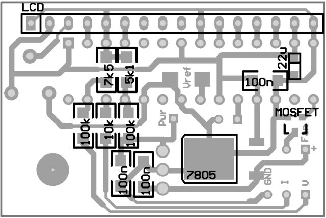

    Witam.Bardzo ładny i estetyczny projekt:) Mam pytanie do tego multimetru.Otóż jeżeli multimetr zasilam z osobnego trafa to J4 PIN 1 do + wyjścia zasilaczem,a PIN 2 do - wyjścia zasilacza? Wtedy J3 i mase z J4 zostawiamy w spokoju?
    Jeżeli PCB zrobię z tej płytki:
    To gdzie podłączam zasilanie multimetru z oddzielnego trafa?
    Tutaj, jest to bardzo łopatologicznie opisane, przeczytaj 2 razy, jak jeszcze czegoś nie będziesz wiedział pisz :)
  • #30 8038884
    skater156
    Posty: 160
    Ocena: 2
    Witam.Nadal nie ogarniam.Jeżeli zasilam układ z osobnego trafa to podłączam tylko te kable do + i - zasilacza na końcu?Bo chyba to J3 I GND z multimetru podłączamy jak zasilamy multimetr z tego samego zasilacza który mierzymy?
    A jeżeli zasilamy multimetr z osobnego trafa to gdzie te kabelki maja iść do płytki?
