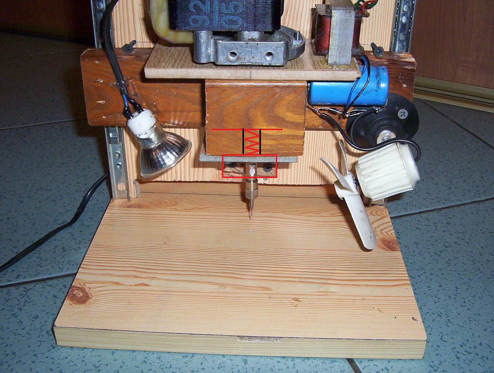

    Jakiś czas temu postanowiłem zbudować wiertarkę do PCB, jako, że "ręczne" wiercenie otworów w płytkach, szczególnie przy dużych ich ilościach jest bardzo uciążliwe i zajmowało dużo czasu.
    Za pomocą tej wiertareczki wykonanie otworu 0.6-1,5mm w laminacie 1,5mm trwa mniej niż sekundę, a wychodzi on w idealnie na środku pola lutowniczego.
    Do wiercenia stosuję wiertło widiowe 0.8mm (czasami 1mm i 1,5mm na niektóre elementy)...są praktycznie nie do stępienia, ale bardzo łatwo się łamią, stąd też przy ręcznym wierceniu wiertło 0.6-0.8 łamie się przy najmniejszym wygięciu, o co nie trudno. W tej wiertarce wiertło jest prowadzone niemalże idealnie prostopadle do powierzchni w obu osiach, dlatego mam nadzieję, że powiercę nim dość długo.
    Konstrukcja wykonana na szybko, z tego co było w warsztacie. Użyłem silnika indukcyjnego z elektropompy od pralki, uchwytu wraz z łożyskiem ze starej spalonej multiszlifierki. Jedynie prowadnice kupiłem, ale dawno temu i do innego projektu. Są to zwykłe szufladowe prowadnice, ale w tej konstrukcji dają radę.
    Oprócz tego zainwestowałem w halogenówkę i trzy wiertła widiowe...koszt wykonania w moim przypadku można zamknąć w 15-20zł.
    Oś uchwytu połączona z silnikiem za pomocą grubego elastycznego węża, dzięki czemu bicie zostało zredukowane do minimum. Dość długo zajęło mi odpowiednie rozplanowanie mechanizmu posuwania, jednak po kilku godzinach prób udało mi się uzyskać prostopadłe do powierzchni wierconej opadanie wiertła w obydwu płaszczyznach. Po kilku minutach wiercenia do wiertarki dodałem żarówkę halogenową oświetlającą miejsce pracy oraz stary wentylator samochodowy, który zdmuchuje powstałe w wyniku wiercenia wióry. Z początku może wydawać się zbędny, jednak kiedy otwory są blisko siebie wióry z jednego zasłaniają widok na drugi i co chwile musielibyśmy dmuchać.
    Konieczne okazało się też zastosowanie trafa...wziąłem pierwsze które mi wpadło w ręce Zatrowskie TS 4/7. Wentylator pobiera około 300mA, więc okazało się w sam raz.
    Teraz wykonanie otworów w nawet dużej płytce to kwestia paru minut.

    Genialny projekt - idealny przykład jak można wykonać "coś z niczego" :-)
    Daje 10/10!
    Dodałbym tylko sprężyny na prowadnicach, żeby wiertarka łatwiej powracała w górne położenie.

    Wszystko ładnie pięknie, ale elektronikę mogłeś schować w oddzielnej obudowie.
    Tak po za tym jest OK, nie ma się co czepiać, bo jak powiedział poprzednik, zrobiłeś coś z niczego.

    Żarówka na termo-glucie? Przecież się odklei podczas użytkowania!

    Sprężyna powracająca jest :) Tylko, że nie wyszła na zdjęciu. Nie chce mi się chodzić do warsztatu i robić zdjęć, pod spodem w tym miejscu:
    Wiertarka stołowa do PCB by DaKKi
    W końcu wiertło nie wisiałoby w powietrzu nad stołem ;)
    Żarówka trzyma się na kleju dwuskładnikowym, oblepiłem termoglu, bo mi z pistoletu kapało ;d.
    LEDki może i byłyby lepsze, ale znów problem z zasilaniem...chyba, żeby się podłączył do tego trafka jeszcze.

    Jedna mała uwaga: proponuję przewód 3 żyłowy i uziemić konstrukcję.

    Czyli co przewód uziemiający ma przykręcić do tej drewnianej płyty ?? A może do prowadnic??

    Wiatrak nie ma osłony.... chwila nie uwagi i oj będzie bolało....
    Zaboli przez chwilę i będzie pamiętał, żeby palców tam nie wkładać :) Jak chyba wszyscy amatorzy i doświadczeni konstruktorzy DIY, także myślę nad taka wiertareczką z identycznych względów ;) Mi się podoba! Nawet i bez uziemienia drewnianej obudowy, jak kolega wyżej napisał :D

    W kwestii samego uziemienia:
    Uziemiona powinna być, jeśli już to: obudowa silnika oraz transformator (ale tu będzie problem, bo z tego co zauważyłem jest on przyklejony i nie ma metalowej obejmy mocującej),
    a nie drewniane płyty i metalowe prowadnice. I nie ma co tu drwić koledzy.
    Rozumiem spostrzeżenie i uwagę kolegi Piciu1 w tej kwestii. Najważniejsze jest moim zdaniem bezpieczeństwo oraz zdrowie osób przebywających i korzystających z narzędzi w warsztacie.
    Każdy chyba wie, że urządzenia elektryczne i to jeszcze w ruchu, które nie są osłonięte narażone mogą być lub same mogą być sprawcą nieprzewidzianych wypadków.
    Zrobienie poprawnego uziemienia w tym urządzeniu na pewno nie zaszkodzi, może jedynie pomóc – ale to pozostawiam już do przemyśleń koledze konstruktorowi.
    Mimo to, pomysł i wykonanie funkcjonalnej i praktycznej wiertarki (z niczego) przez kolegę Dakki, bardzo mi się spodobał.

    Posty: 217
    Ocena: 26
    Witam, uchwyt do wierteł kupiłeś w TME?
    Odnośnie uziemienia to te silniki (mam identyczny) mają odczep na obudowie więc jest do czego podłączyć uziemienie. Widać go na ostatnim zdjęciu.
    Bolało, ja wiem ? ;) Jak na razie ani razu nie zdażyło mi się tam wepchać palców. Nie bardzo też widzę tutaj osłonę, trzeba by było z jakimś grillem kombinować.
    Pele44 napisał:
    Jedyne do czego można się przyczepić do estetyka i bezpieczeństwo (nie zaizolowane przewody, transformator itp.), ale tak naprawdę nie o to chodzi, bo autor sam doskonale wie jak się z urządzeniem obchodzić.
    Pokaż mi tu jakieś niezaizolowane przewody wysokonapięciowe (wentylator zasilany napięciem 10V), bądź niezaizolowane miejsca w transformatorze po stronie pierwotnej - nie znajdziesz ;)
    Uziemienie masy silnika - owszem, przy najbliższej okazji zrealizuje...dla bezpieczeństwa ;)
    Jak byś przeczytał dokładnie piewszy post dowiedział byś się, że nie ;)
    Nie ma on zakresu Wolcrafta, jednak są wymienne tuleje, jak na razie używam tylko największej (3.2mm do mocowania widii) oraz najmniejszej (0.6-1,5mm) dla zwykłych wiertełek.
    Szymcok napisał:
    Jedyne co mógłbym się doczepić, to to, że drewno ze spodu powinno być bardziej wytrzymałe, a nie płyta wiórowa np. jesion .
    Może i tak, ale zwróć uwagę na działające siły przy wierceniu takimi wiertłami w laminacie...uważam, że płyta wiórowa spokojnie tutaj wystarczy. Oczywiscie można by było zrobić mocniejszą konstrukcję i dać jakieś pożądne prowadnice...ale chyba mija się to z celem.
