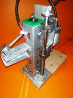

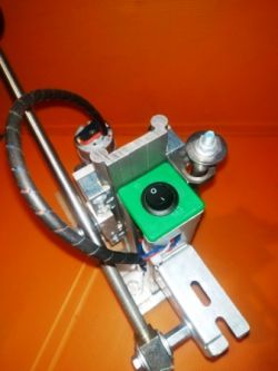

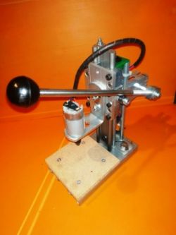

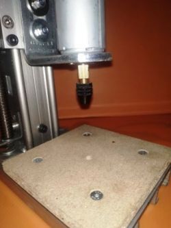

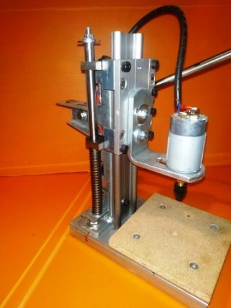

Dzień dobry, chciałbym zaprezentować wiertarkę do płytek PCB, którą samodzielnie zbudowałem.
Zasada działania nie wymaga dodatkowego opisu, jest to konstrukcja bardziej mechaniczna, jednakże bardzo przydatna podczas wykonywania obwodów drukowanych w domowych warunkach.
Konstrukcja nośna została wykonana z metalowych profili, kształtowników oraz kawałka blachy. Za prowadzenie silnika w płaszczyźnie prostopadłej do obrabianego przedmiotu odpowiada prowadnica liniowa, do której przymocowany jest silniczek DC 12V.
Do wału silnika zamontowałem oprawkę, w której można zamontować wiertła z przedziału od 0.3 do 3.5mm średnicy.
W planach jest jeszcze dodanie oświetlenia (kilka diod led, wokół wrzeciona), wykonanie układu do regulacji obrotów, gdyż w chwili obecnej silnik obraca się ze stałą prędkością, oraz pomalowanie konstrukcji na jakiś ładny kolor.
Poniżej zdjęcia konstrukcji:
Mam nadzieję, że zaprezentowana przeze mnie konstrukcja okaże się dla kogoś motywacją, do zbudowania własnej wiertarki.
Pozdrawiam i zapraszam do dyskusji.
