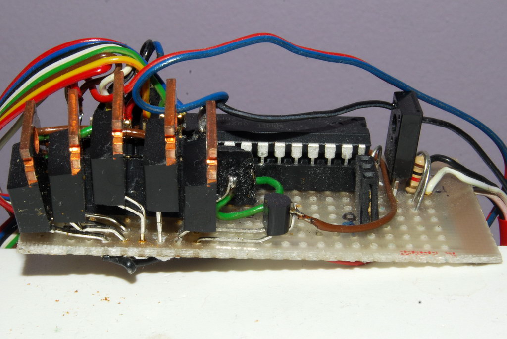

    b) Atmega48 zrobiony na płytce uniwersalnej - oświetlenie diodowe akwarium

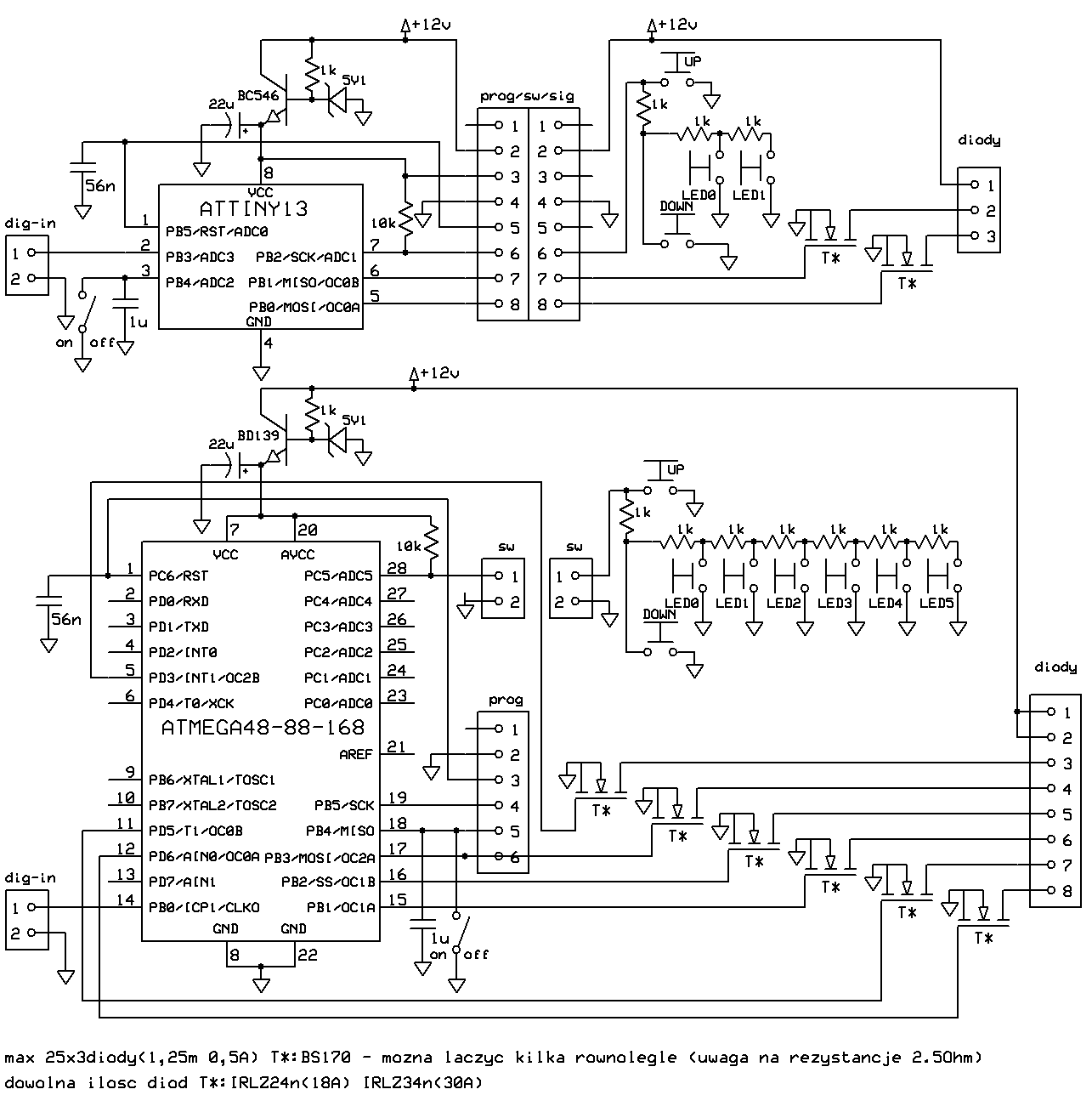

    Część elektryczna jest banalna, co widać na załączonym schemacie. Dlatego też nie chciało mi się bawić w dedykowane płytki.

    Schemat
    AVR C sterowanie wykładnicze jasnością LED

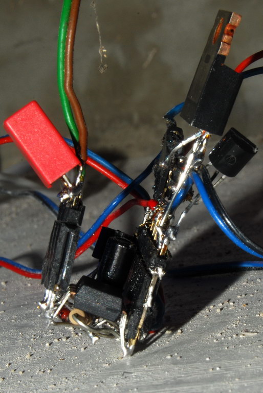

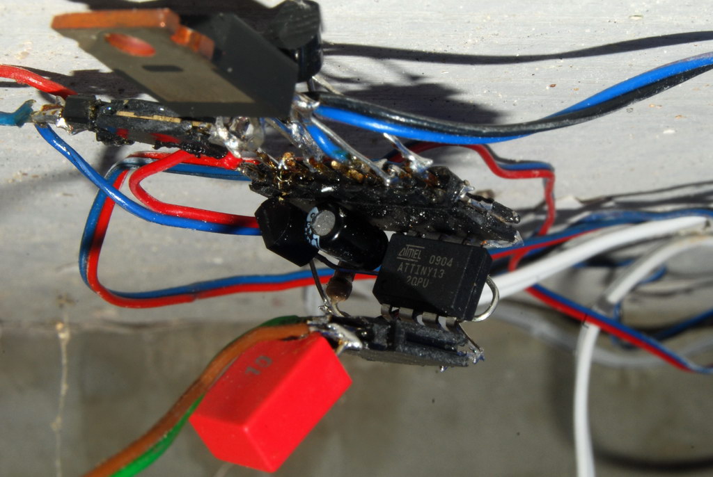

    Inne zdjęcia
    AVR C sterowanie wykładnicze jasnością LED AVR C sterowanie wykładnicze jasnością LED AVR C sterowanie wykładnicze jasnością LED

    kfiatek43 napisał:
    poprzez dotykanie palcami nóżek łatwo doprowadzić do resetu
    Bez zewnętrznego podciągania /RST to nie ma co się dziwić ;)

    Na ostatniej fotce odległości między wyprowadzeniami są nikłe, mogłeś to chociaż w koszulki termokurczliwe wrzucić. Tak, to się boję oglądać :-)

    A do tego wszystkie nie używane piny są domyślnie wejściami w stanie Hi-Z (czyli też przydałoby się i program poprawić), do tego brak poprawnego filtrowania zasilania i okropnie wykonana płytka czy pająk. A przecież nawet na takich płytkach można ładnie poukładać elementy i wykonać tak, żeby było nie tylko przyjemne dla oka bo to mniej ważne, ale przede wszystkim, żeby to poprawnie działało.
    Moim zdaniem jest to "dobry" przykład DIY ale jak NIE NALEŻY czegoś takiego robić niestety ;)
    Za to myślę, że po wprowadzeniu poprawek zarówno w konstrukcji jak i w kodzie mogłoby to zacząć mieć ręce i nogi ;) więc powodzenia.
    Te nikłe odległości są pomiędzy dwoma nóżkami masy, więc zwarcie ich niczym nie grozi ;)

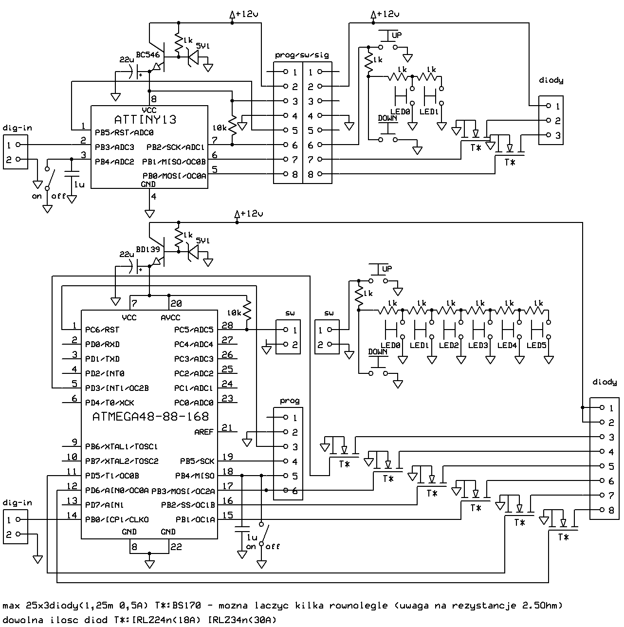

    Problem resetu wywoływanego dotykaniem ścieżek wyeliminował kondensator 56nF dołączony do reset. Poniżej zaktualizowany schemat.

    Dodatkowo stabilizator napięcia jest niezgodny ze sztuką. Układ z tranzystora i diody zenera płynie z temperaturą w oczach i w ogólności nie powinno się takiego układu stosować.
    1. RACJA ! .... czyli to nadal nie poprawione i masakra :( tym bardziej, że z tych 12V zasilane są bezpośrednio diody LED.
    2. kondensator 56nF do RESET, który niby eliminuje opisywane wyżej auto-resety ??? to nieporozumienie (nie taka jest droga eliminacji takich zjawisk)
    3. kondensator 1uF ???? podłączony do linii MISO ???? to już prawie jakiś absurd. On ma pełnić wg ciebie rolę eliminacji drgań styków tego słicza obok??? Oj kolega widzę wstawia kondensatorki wszędzie tam gdzie nie trzeba, za to tam gdzie trzeba (filtrowanie) to ich wszędzie BRAK
    Po pierwsze nie autoresety a resety spowodowane dotykaniem palcami po ścieżkach układu. Po drugie dlaczego nieporozumienie? Skoro przez dotknięcie palcem resetu wskakuje na chwilę potencjał 0 to naturalne jest, że kondensator pomoże, gdyż odpowiednio mały ładunek nie zdąży rozładować kondensatora. Prawdę mówiąc nie ruszałbym tego dotykowego resetowania w ogóle, gdyby mnie Koledzy nie przycisnęli ;)
    Może niefortunnie narysowany ten kondensator. W rzeczywistości jest odłączany razem z przełącznikiem i w trakcie programowania nie jest podpięty do układu. Kondensator ten pojawił mi się jedynie w wersji łazienkowej. Przełącznik jest na oryginalnych kablach 220V wbetonowanych w ściany/sufity i z powodu bliskości jakichś innych podpiętych pod 220V indukowały się zakłócenia, które po włączeniu diod resetowały układ. Dorzucony kondensator pomógł.
    A jeśli jednak wg Ciebie wszystko od strony elektronicznej jest do d..y to zaproponuj proszę co i gdzie powinno być zmienione, tak w ramach edukacji mnie i innych.
