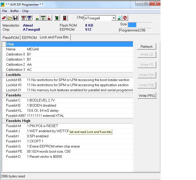

  • #39 9172516
    tksk2
    Posty: 75
    Ocena: 2
    Jeżeli możesz to zerknij może faktyczni coś jest nie tak.Graficzny analizator napięć - OSCYLOGRAF cyfrowy MINI
  • #40 9172541
    drzasiek
    Specjalista CNC
    Posty: 2212
    Pomógł: 106
    Ocena: 3233
    Masz, zrób wg tego opisu:
    http://www.drzasiek.cba.pl/fusebity.php
    Potem wgraj program też ponyprogiem:
    File>Open Program (FLASH) File...
    Wybierasz program i klikasz Otwórz
    A następnie klikasz w programie ikonkę: Write Program Memory (FLASH)

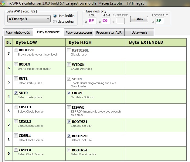

  • #41 9175759
    mlassota
    Posty: 372
    Pomógł: 11
    Ocena: 85
    Witam Kolegów
    Skończyłem wersję w SMD i... problem pozostał...
    Moje ustawienie fusebit'ów to:
    Przy 5V - przyciski nie działają. Jak wstawiłem dławik 3900uH który obniżył napięcie do 3,9V - działają wszystkie przyciski - więc elektrycznie wszystko jest ok.
    Kwarc 16MHz kondensatory 22pF Filtracja - taka jak na schemacie.
    Chyba pobawię sie w przeliczenie dzielnika - żeby miał referencje 3,9V i będzie ok... Co wy na to?
